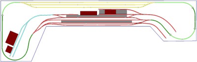

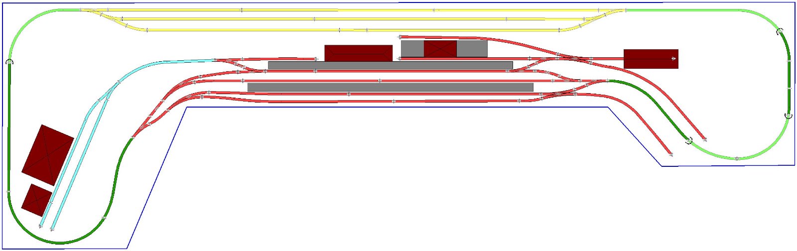

Così come l'ho modificato quindi non va bene....
Claudio N.zip
(13.77 KiB) Scaricato 8 volte

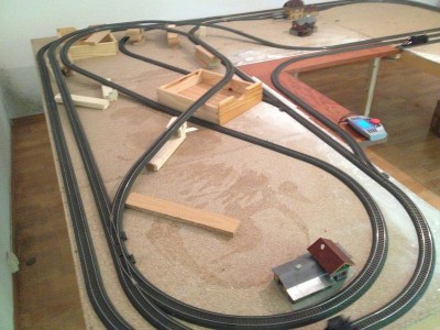

Io purtroppo sono nuovo del ferromodellismo e di linee ferroviarie ancora meno.Più che altro cerco di osservare gli altri impianti e di modificare il mio .

Messaggio da MrMassy86 » ven gen 25, 2019 11:29 am
Ciao Claudio, come ci siamo detti in privato hai fatto bene a postare tutto in chiaro cosi da ricevere maggiori consigli, io ho provato a buttare giù qualcosa partendo dal file che mi avevi mandato
Claudio N .zip
(12.77 KiB) Scaricato 5 volte
Come vedi ho inserito nel retro una stazione nascosta a 3 binari per variare l'esercizio, la stazione Nascosta è a livello 0, da entrambi i lati si sale con pendenze del 2,8-3% per raggiungere il livello 1 dove abbiamo una stazione di transito con scalo merci, alcuni binari di sosta e un piccolo raccordo per inserire la miniera che mi dicevi, ho inserito un 4 binario alla stazione proprio per giustificare un buon traffico merci della stazione, come vedi ci sono vari tronchini per manovre e soste, nei due tratti di pendenza ho cercato di fare un po' di linea di parata per vedere i treni in linea e non solo in stazione.
Ora io non facendo N spero innanzitutto l'idea ti piaccia, poi sicuramente ci sarà da rivedere, io tra il piano della stazione nascosta e il piano stazione ho lasciato 5cm, spero sia ok, magari gli amici ennisti potranno eventualmente correggere i miei difetti :wink:

Messaggio da ClaBos » ven gen 25, 2019 12:13 pm

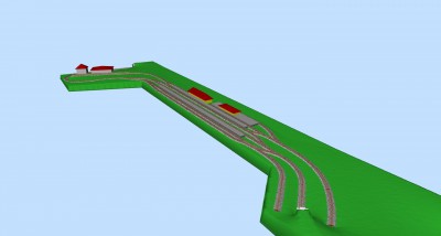

Claudio N .zip
Ciao Massimiliano.Intanto grazie mille per avermi dato una mano.
Il tracciato così modificato è diventato moooltooo più interessante...mantenendo comunque una certa "facilità" di realizzazione.
Il livello 1 è interessante...tra la stazione e la zona miniera ci sarà da divertirsi....volendo...su un tronchino a destra potrei inserire una rimessa per locomotori..che dici?
A me il progetto già così piace molto..attendiamo le opinioni di altri e se saranno positive inizieremo i lavori.
Claudio - Volere é potere!!

Messaggio da v200 » ven gen 25, 2019 12:57 pm
Claudio non mi ricordo bene in che stile vuoi farlo tedesco o italiano?
ClaBos
Messaggi: 178
Iscritto il: mer lug 06, 2016 10:01 pm
Città: Martignacco
Contatta:
Re: Primissimo plastico da principiante.
Messaggio da ClaBos » ven gen 25, 2019 1:01 pm
Ciao Roberto.Sarà in stile Tedesco visto che sia i locomotori,sia gli edifici sono di provenienza Tedesca.
Ora ho misurato bene la larghezza della taverna e mi sa che dovrò "stringerlo" un pò sulla lunghezza..dovrò farlo al massimo 2,9 metri..non avevo tenuto conto dello spessore del rivestimento dei muri :roll:

Messaggio da MrMassy86 » ven gen 25, 2019 5:22 pm
Claudio sono contento che il progetto ti sia piaciuto, i tronchini sulla destra servirebbero come aste di manovra per lo scalo merci e i binari di sosta, colendo con una piccola aggiunta si puo inserire anche una rimessa
Claudio N.zip
(13.27 KiB) Scaricato 5 volte
Lo inserita nella zona dello scalo merci mantenendo l'asta di manovra, mi sono scordato di dirti che il mio progetto è un po più grande di quello che mi avevi mandato, verifica se hai gli spazi, poi io non facendo N mi riservo il discorso sui raggi e eventuali ingombri tra i due livelli, spero che qualche ennista intervenga per confermare che sia tutto ok :wink:

Messaggio da v200 » ven gen 25, 2019 5:25 pm
Sui tronchini azzurri a SX metterei due deviatoi per sganciare la loco in entrata in modo da riportarla verso l'uscita per poi movimentare i carri
Messaggi: 13629
Iscritto il: sab nov 10, 2012 3:42 pm
Città: Marlia - Lucca
Età: 33
Contatta:
Messaggio da MrMassy86 » ven gen 25, 2019 6:30 pm
Roby hai ragione infatti ci avevo pensato, solamente che quei tronchini non sono molto lunghi ed inserendo due ulteriori scambi per il regresso loco si scorciano ulteriormente, io ho considerato di fare le manovre dalla stazione con i convogli a spinta anche se non è proprio il massimo, però io tendo spesso a ragionare con la mia scala, in N la lunghezza potrebbe essere comunque sufficiente ed allora inserire gli scambi sarebbe la scelta migliore :wink:
Questo il file rivisto con lo scambio se serve
Claudio N.zip
(14.13 KiB) Scaricato 12 volte

Messaggio da ClaBos » ven gen 25, 2019 9:18 pm
Mamma mia... Sta venendo fuori un bellissimo plastico.
Con le ultime aggiunte è veramente il top.

Messaggio da ClaBos » ven gen 25, 2019 9:19 pm

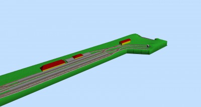

Effettivamente è più lungo dello spazio a mia disposizione.
Ho misurato la taverna e devo stare entro massimo 2,9 metri.. Quindi sarebbe da stringere di almeno 15-20 cm.

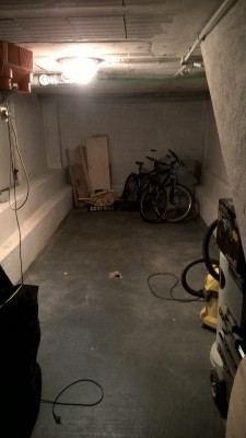

Non sono pochi... Sono mal organizzati. Le fondamenta della casa sono a T e si trovano dentro la taverna. È difficile da spiegare.. Domani ti metto una foto.. Portano via spazio utile.
ClaBos
Messaggi: 178
Città: Martignacco
Contatta:
Messaggio da ClaBos » ven gen 25, 2019 11:07 pm
Questa foto è stata scattata prima di iniziare a sistemare e piastrellare.
Il plastico verrà costruito sulla parete in fondo, dove c'erano le biciclette.
Si appoggerà ai lati sopra le fondamenta.

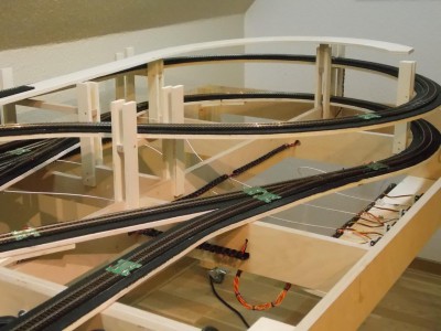

Messaggio da ClaBos » sab gen 26, 2019 5:09 pm
Inizio a porvi alcuni questi... la realizzazione della base.
I miei dubbi sono:meglio il solito riquadro con sopra pannello pieno e sopra di esso le elevazioni
Oppure
Realizzare il riquadro, come nel seguente esempio, e andare a realizzare poi il tracciato?
Che differenze ci sono tra un metodo e l'altro?
Inoltre vi chiedo:meglio un pezzo unico o farlo in 2 o 3 moduli? Questa eventuale scelta mi vincola poi sul primo quesito?

Direi che dovresti valutare la possibilità di accederere nella parte nascosta, per eventuali deragliamenti o probabili blocchi del convoglio, se la posizione è piuttosto limitata nei movimenti meglio la seconda soluzione con possibilità di accedere da sotto.
