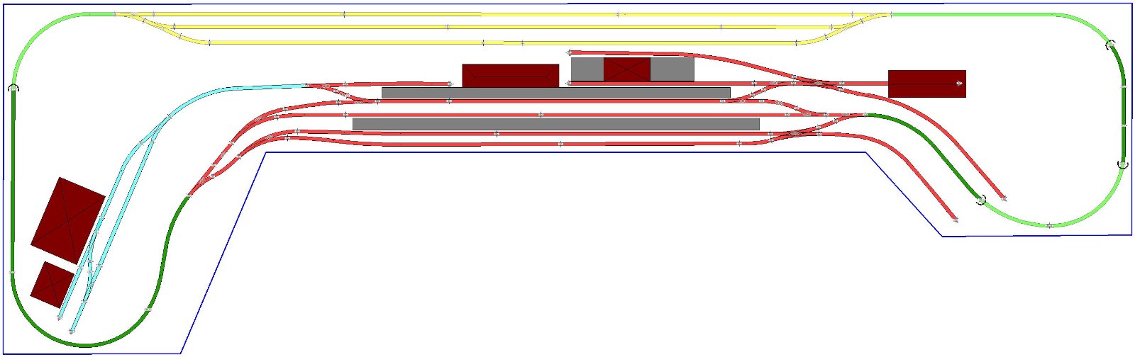

Così come l'ho modificato quindi non va bene....
Claudio N.zip
Io purtroppo sono nuovo del ferromodellismo e di linee ferroviarie ancora meno.Più che altro cerco di osservare gli altri impianti e di modificare il mio .

Ciao Claudio, come ci siamo detti in privato hai fatto bene a postare tutto in chiaro cosi da ricevere maggiori consigli, io ho provato a buttare giù qualcosa partendo dal file che mi avevi mandato
Claudio N .zip
Come vedi ho inserito nel retro una stazione nascosta a 3 binari per variare l'esercizio, la stazione Nascosta è a livello 0, da entrambi i lati si sale con pendenze del 2,8-3% per raggiungere il livello 1 dove abbiamo una stazione di transito con scalo merci, alcuni binari di sosta e un piccolo raccordo per inserire la miniera che mi dicevi, ho inserito un 4 binario alla stazione proprio per giustificare un buon traffico merci della stazione, come vedi ci sono vari tronchini per manovre e soste, nei due tratti di pendenza ho cercato di fare un po' di linea di parata per vedere i treni in linea e non solo in stazione.
Ora io non facendo N spero innanzitutto l'idea ti piaccia, poi sicuramente ci sarà da rivedere, io tra il piano della stazione nascosta e il piano stazione ho lasciato 5cm, spero sia ok, magari gli amici ennisti potranno eventualmente correggere i miei difetti :wink:

MrMassy86 ha scritto: venerdì 25 gennaio 2019, 11:29 Ciao Claudio, come ci siamo detti in privato hai fatto bene a postare tutto in chiaro cosi da ricevere maggiori consigli, io ho provato a buttare giù qualcosa partendo dal file che mi avevi mandato
Claudio N .zip
Ciao Massimiliano.Intanto grazie mille per avermi dato una mano.
Il tracciato così modificato è diventato moooltooo più interessante...mantenendo comunque una certa "facilità" di realizzazione.
Il livello 1 è interessante...tra la stazione e la zona miniera ci sarà da divertirsi....volendo...su un tronchino a destra potrei inserire una rimessa per locomotori..che dici?
A me il progetto già così piace molto..attendiamo le opinioni di altri e se saranno positive inizieremo i lavori.

Claudio sono contento che il progetto ti sia piaciuto, i tronchini sulla destra servirebbero come aste di manovra per lo scalo merci e i binari di sosta, colendo con una piccola aggiunta si puo inserire anche una rimessa
Claudio N.zip
Lo inserita nella zona dello scalo merci mantenendo l'asta di manovra, mi sono scordato di dirti che il mio progetto è un po più grande di quello che mi avevi mandato, verifica se hai gli spazi, poi io non facendo N mi riservo il discorso sui raggi e eventuali ingombri tra i due livelli, spero che qualche ennista intervenga per confermare che sia tutto ok :wink:

Sui tronchini azzurri a SX metterei due deviatoi per sganciare la loco in entrata in modo da riportarla verso l'uscita per poi movimentare i carri
Messaggi: 15758
Re: Primissimo plastico da principiante.
#161 Messaggio da MrMassy86 »
Roby hai ragione infatti ci avevo pensato, solamente che quei tronchini non sono molto lunghi ed inserendo due ulteriori scambi per il regresso loco si scorciano ulteriormente, io ho considerato di fare le manovre dalla stazione con i convogli a spinta anche se non è proprio il massimo, però io tendo spesso a ragionare con la mia scala, in N la lunghezza potrebbe essere comunque sufficiente ed allora inserire gli scambi sarebbe la scelta migliore :wink:
Questo il file rivisto con lo scambio se serve

Mamma mia... Sta venendo fuori un bellissimo plastico.
Con le ultime aggiunte è veramente il top.

MrMassy86 ha scritto: venerdì 25 gennaio 2019, 17:22 Claudio sono contento che il progetto ti sia piaciuto, i tronchini sulla destra servirebbero come aste di manovra per lo scalo merci e i binari di sosta, colendo con una piccola aggiunta si puo inserire anche una rimessa
Effettivamente è più lungo dello spazio a mia disposizione.
Ho misurato la taverna e devo stare entro massimo 2,9 metri.. Quindi sarebbe da stringere di almeno 15-20 cm.
