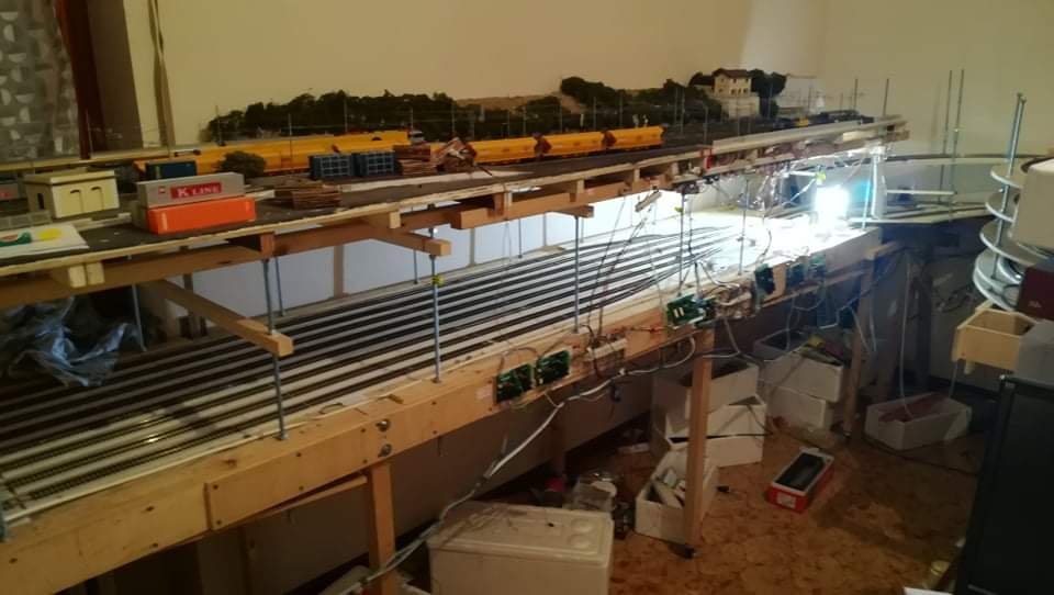

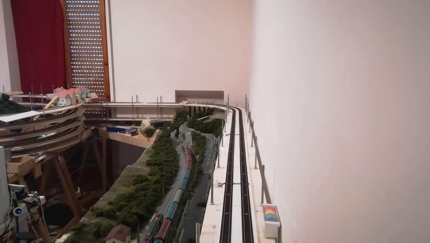

Ampliamento tracciato:
Messaggi: 14363
Re: Il mio plastico "boh 2"
#429 Messaggio da Egidio »
Ben fatto Roberto. Unico appunto se puoi fare altre foto in modo da poter capire meglio l' aggiunta che hai introdotto nel tuo plastico.

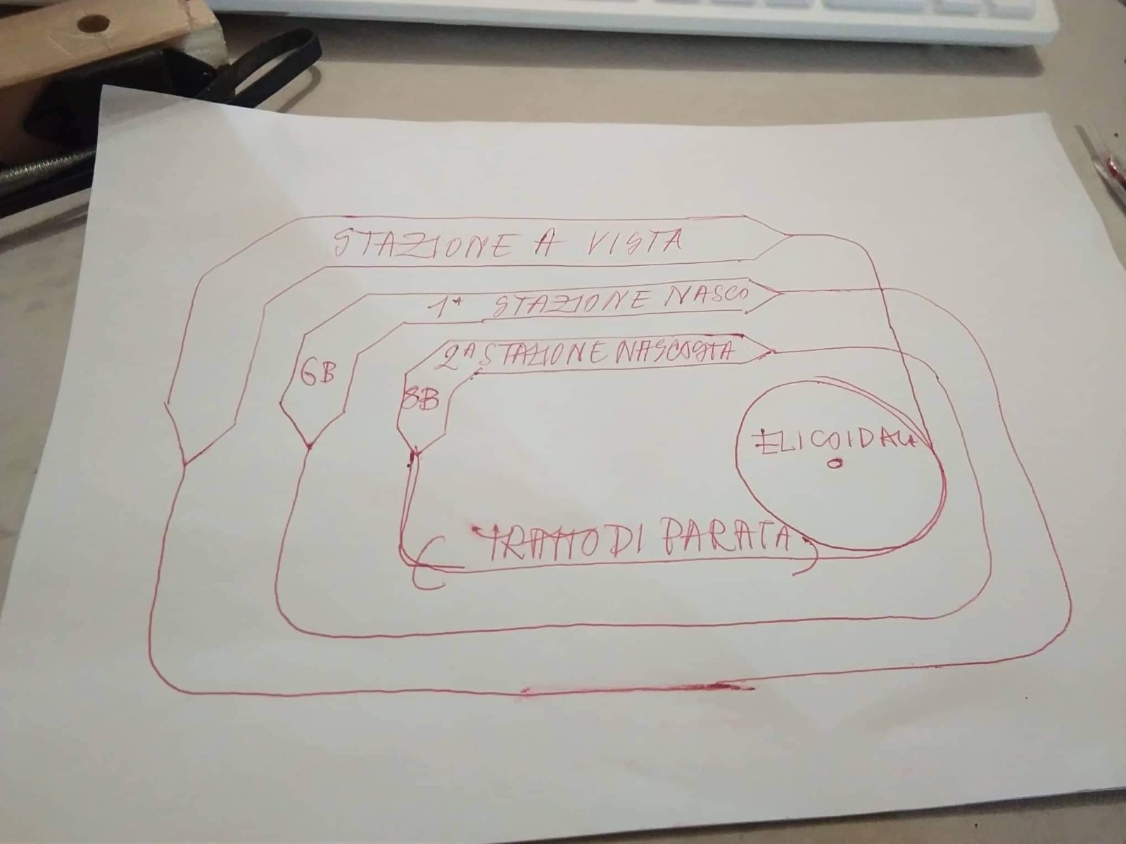

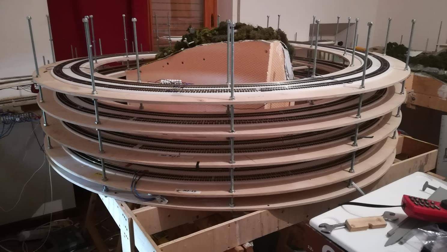

Sto raddoppiando le tratte di servizio, elicoidale e rampa e aggiungendo un'altra stazione nascosta tra quella esistente e quella a vista con un aumento di 3 sezioni di blocco per senso più altri due nella nuova stazione nascosta gestibili con rocrail. In sostanza la linea di parata e la stazione nascosta rimangono tali e quali allo stesso livello mentre la stazione a vista viene rialzata di 18/19 cm ed al suo posto inserisco una nuova stazione nascosta a 6 binari. Un impresa che sarà più complessa del raddrizzamento della "Costa concordia". Poi metterò un disegno.

Creo un altro piano sulla rampa a muro e inserisco altri due anelli sull'elicoidale.

Bene Roberto adesso e' piu' chiaro. Un bel lavoraccio........ Saluti. Egidio. [51]

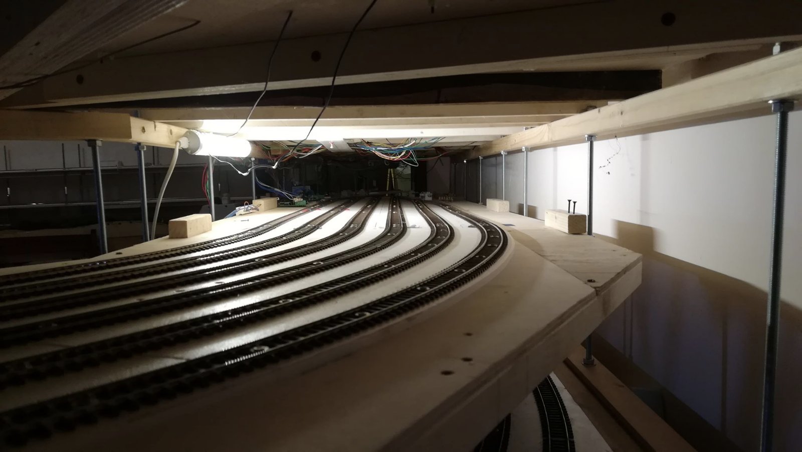

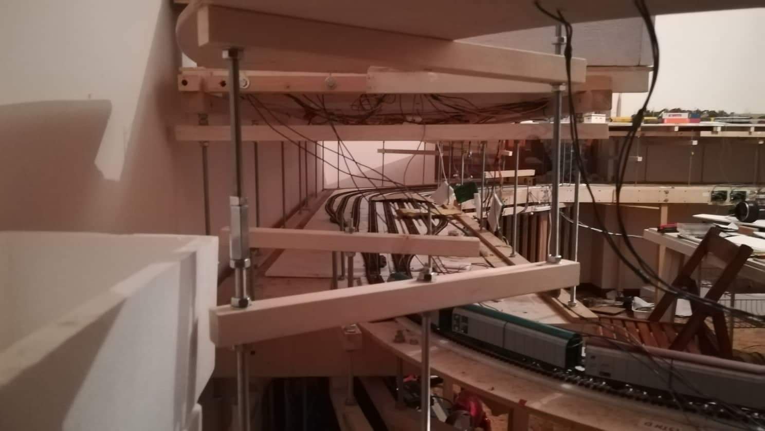

Alzato il piano della stazione a vista e aumentati di due anelli l'elicoidale. Pronta la 2/a stazione nascosta da inserire non appena é disponibile l'operaio.

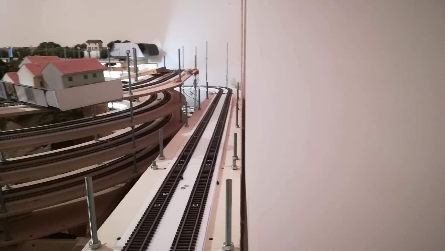

Aggiornamenti:

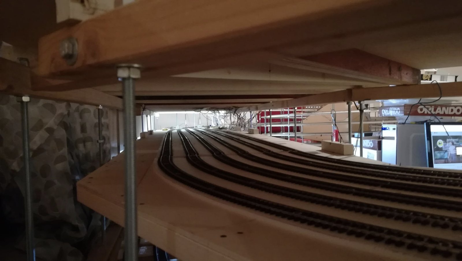

Oggi ho inserito la seconda stazione nascosta.
C'é da livellarla ma in sostanza ci siamo.

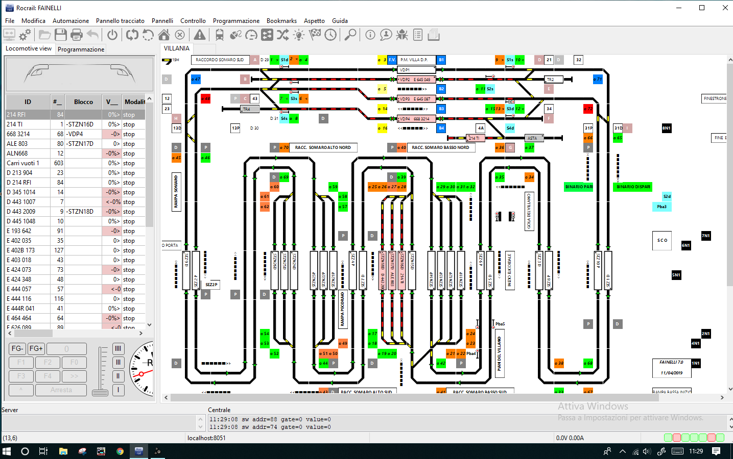

Nuovo piano schematico di rocrail per il nuovo progetto inserito sul PC.
