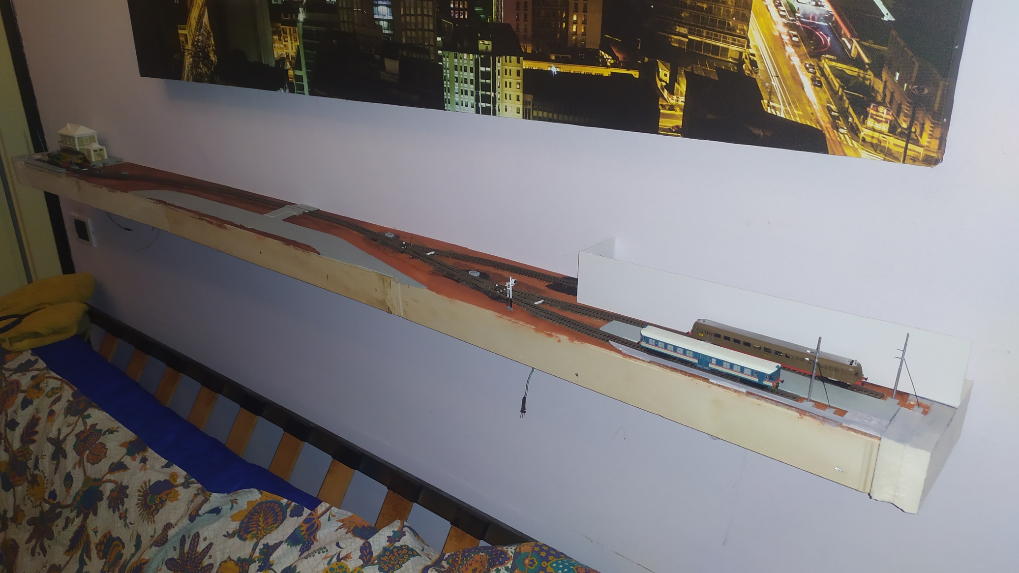

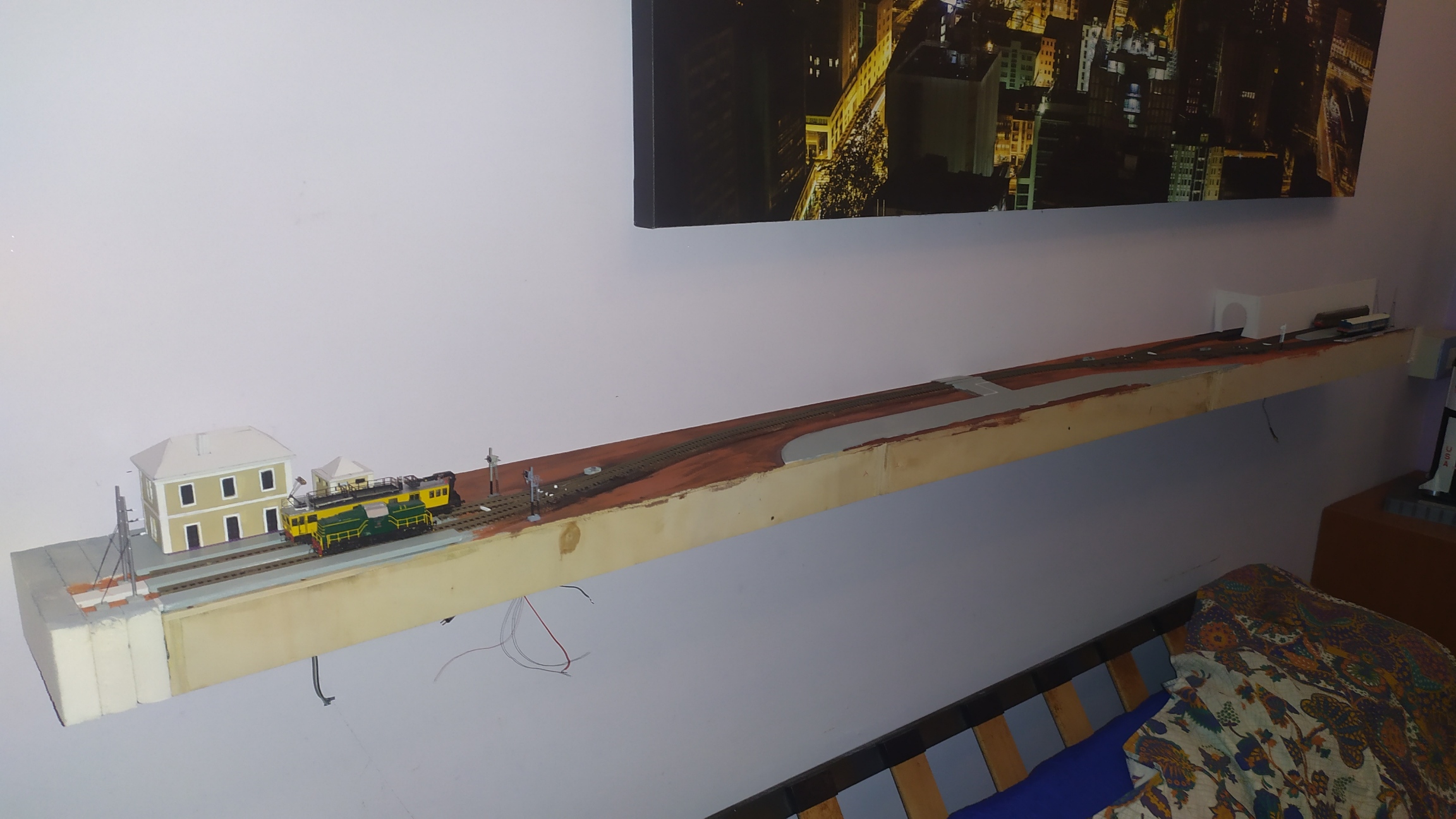

Proseguono i lavori sulla mensola:
Stazione di testa Est
PL
PL
Stazione di testa Ovest
Doppio sensore IR
Doppio sensore IR
Visione d'insieme (il Saturno V a destra è in scala 1/144 Revell)

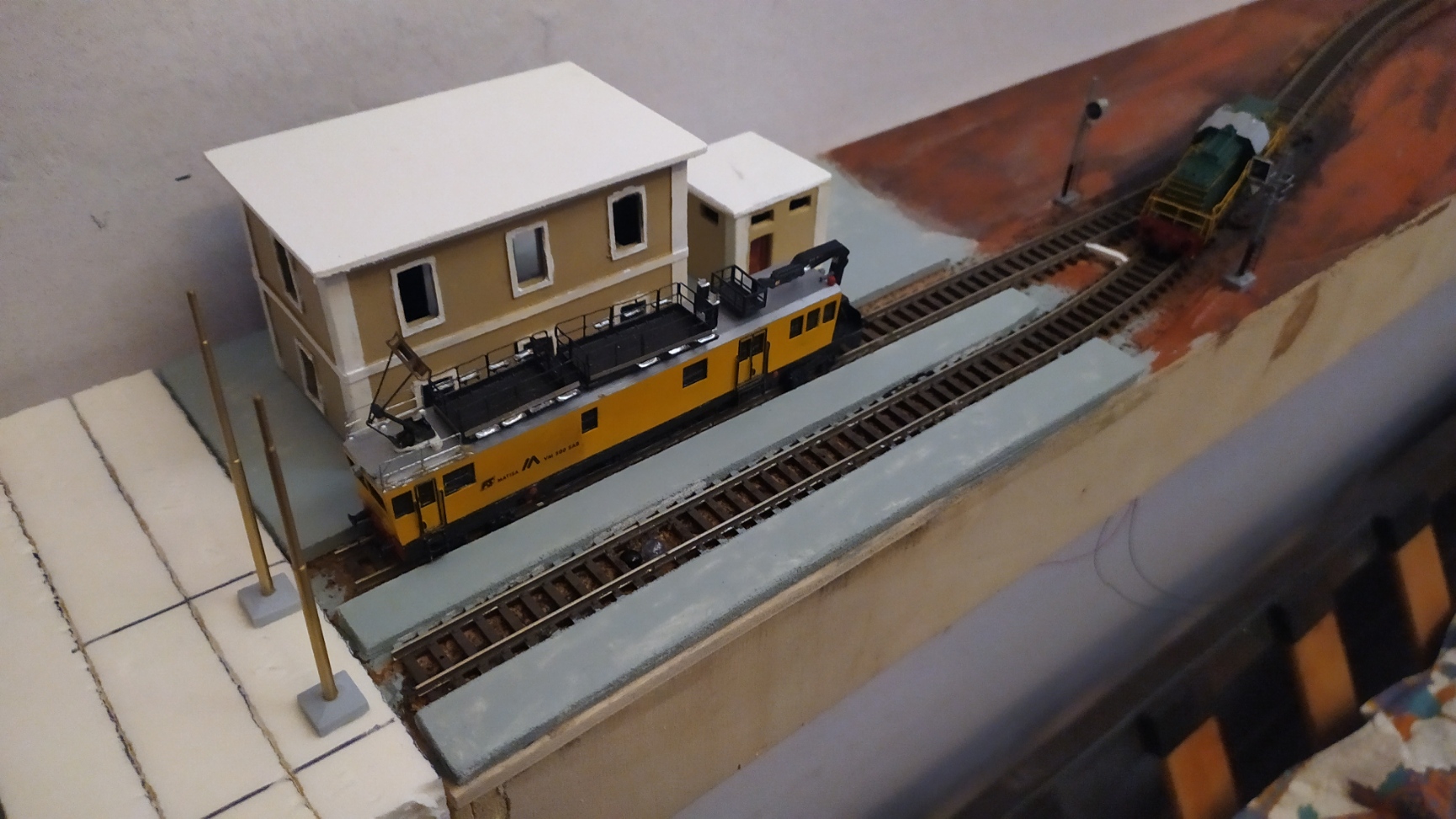

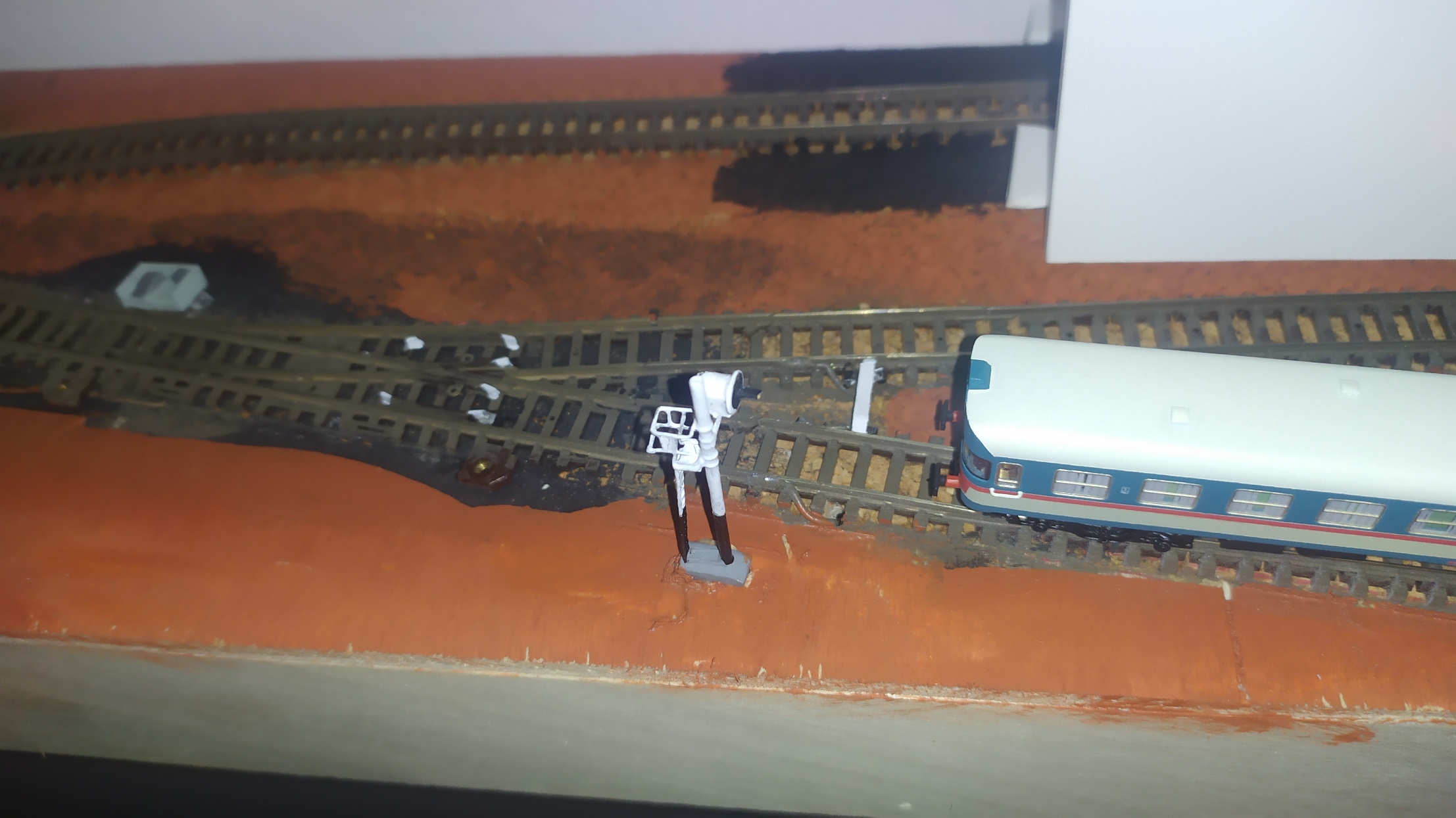

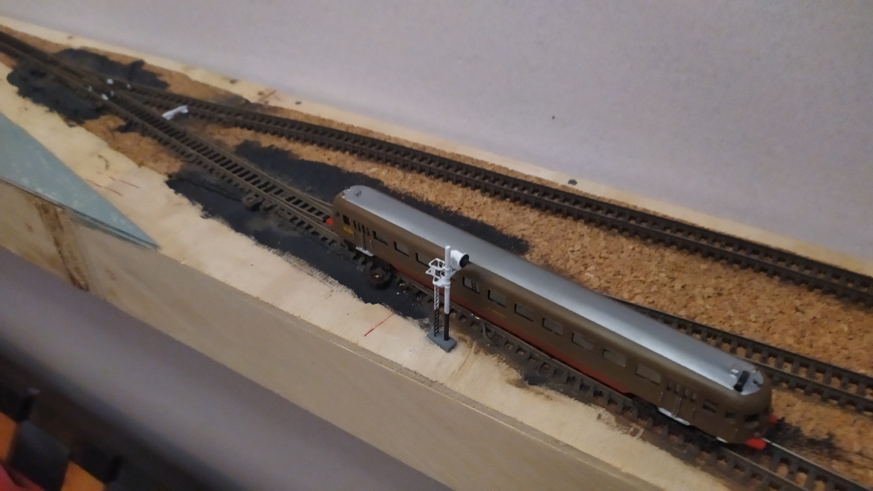

Piccolo aggiornamento.
Sto inserendo le varie banchine con la posizione dei pali terminali ad ormeggio fisso che per ora sono fissati in modo provvisorio.
In foto i dettagli; la parte di galleria verso Ovest è definita, mancano un paio di segnali a vela quadra che realizzerò a breve.

Lato Est
Lato Est
Lato Ovest
Lato Ovest

Galleria lato Ovest
Galleria lato Ovest
