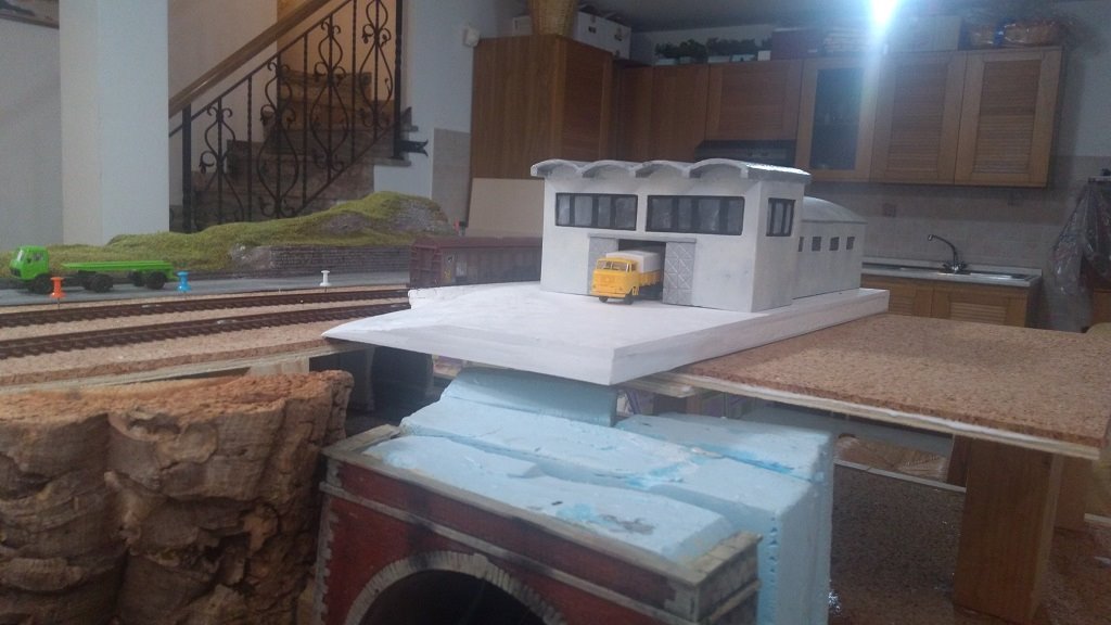

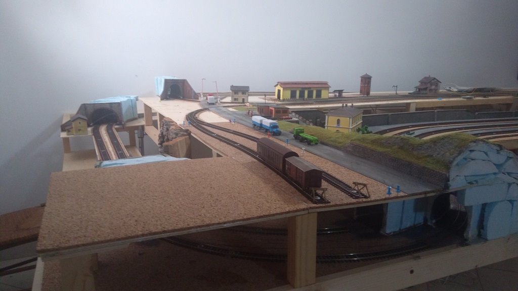

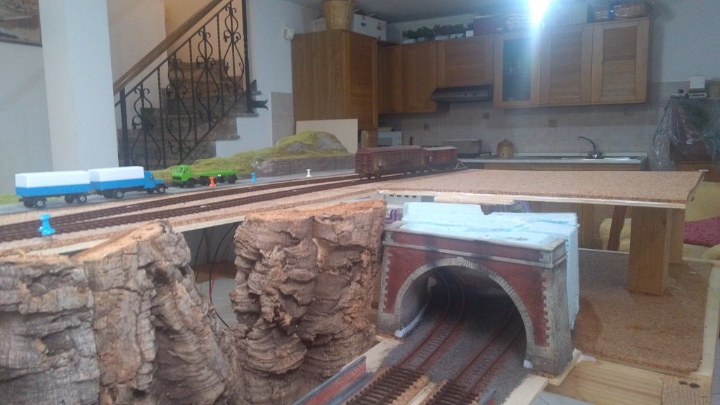

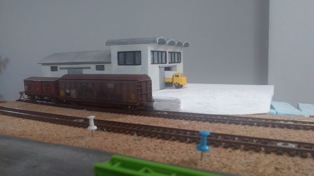

Qualche aggiornamento :D
Nell'attesa di terminare l'edificio con l'aggiunta di alcuni particolari per aumentarne il realismo e la fare la dovuta sporcatura ho portato avanti l'area circostante :)
Ho dato l'effetto ruggine alle rotaie del raccordo e ad una parte della linea superiore in modo da poter fissare in maniera definitiva la strada precedentemente realizzata, ho incollato anche il portale della linea sottostante dove avevo steso la massicciata per poter cosi proseguire con la realizzazione dello scheletro di appoggio della parte superiore dove sarà posizionata la cartiera, alla quale ho iniziato a realizzare in Forex la base di appoggio rialzata rispetto al piano binari :wink:

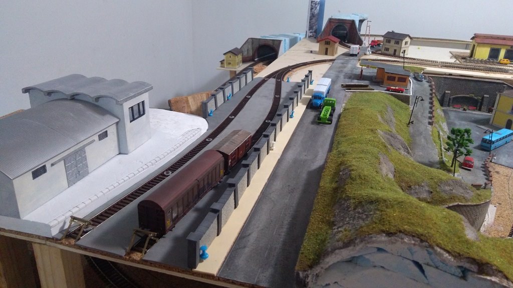

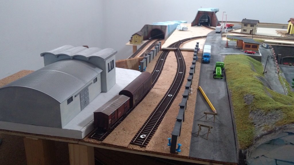

In questi giorni di ferie si va avanti e piano piano il piazzale prende forma :)
Tra l'altro come si vede nella seconda foto in lontananza è comparso un nuovo piccolo fabbricato, credo che Sal lo conosca bene :D, grazie ancora per il bel regalo inaspettato e la bella giornata passata ieri in compagnia in quel di Bologna, diventerà un ottima casa cantoniera :wink:

Non l'ho detto ma per ora è tutto solo appoggiato, devo realizzare le parti interne alle rotaie, dare maggiore realismo a tutto l'asfalto con un po' di sfumature ma la base grigia della gomma è già un ottima partenza, colorare la base della cartiera ed adeguarla al colore del piazzale, realizzare e colorare la piccola rampa stradale di accesso che sarà collocata sul davanti.
Il pezzo giallo che si vede sulla destra è la bozza del marciapiede che devo ancora incidere per realizzare un marciapiede in ciottolato, colorare e sporcare a dovere, insomma il lavoro non mi manca :D
Fatto tutte queste lavorazioni e controllato che non ci siano problemi di circolabilità oltre il completamento dell'edificio si incollerà in maniera definitiva tutta l'area e si passerà ad altro :wink:
