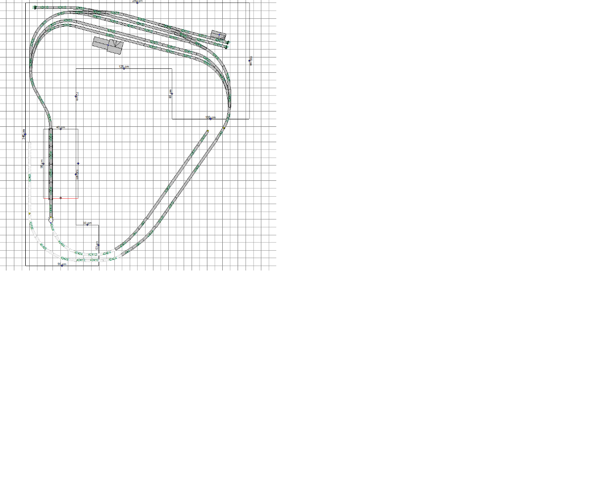

Riprendendo le misure precedenti su cui ipotizzare la struttura a triangolo una prima bozza con una stazione che possa far circolare qualche convoglio di quelli che vuoi tu può essere questa: stazione a tre binari per il traffico passeggeri/merci più due binari di sosta/manovra/magazzino.
Il ponte è di fronte alla finestra. Qui si potrebbe pensare ad una parete rocciosa addossata al muro sotto la finestra che fa da sfondo al ponte e nel cui spessore passa la linea in discesa che andrà sotto la stazione in vista. L'altra linea, dopo il ponte, fa una curva e comincia a scendere e ritorna sotto la stazione a vista dalla parte opposta.
La stazione starebbe verso il centro così i primi due binari, quelli verso l'interno della struttura, sono per soli convogli passeggeri, tra il binario 2 e il 3 c'è una banchina così sul binario 3 possono transitare e sostare le automotrici o passano i merci.
Ci può stare come base di partenza?

Caspita mi piace. A questo punto possiamo pensare e gestire anche altri eventuali aggiustamenti e varianti al progetto.

Ho notato DOC che la linea a doppio binario( seppur falsa) e' presente solo nella parte della diagonale dell' impianto.
Ora ti chiedevo non e' che si puo' inserire maggior movimento alla scena, che so, un' altra linea magari solo per i termici con stancioncina
di testa ? Forse chiedo troppo ? Mi piacciono sai le soluzioni con piu' movimento...... Non mi chiamare petulante ma voglio fare
questa cosa una cosa davvero carina. [101] Saluti. Egidio. [51]

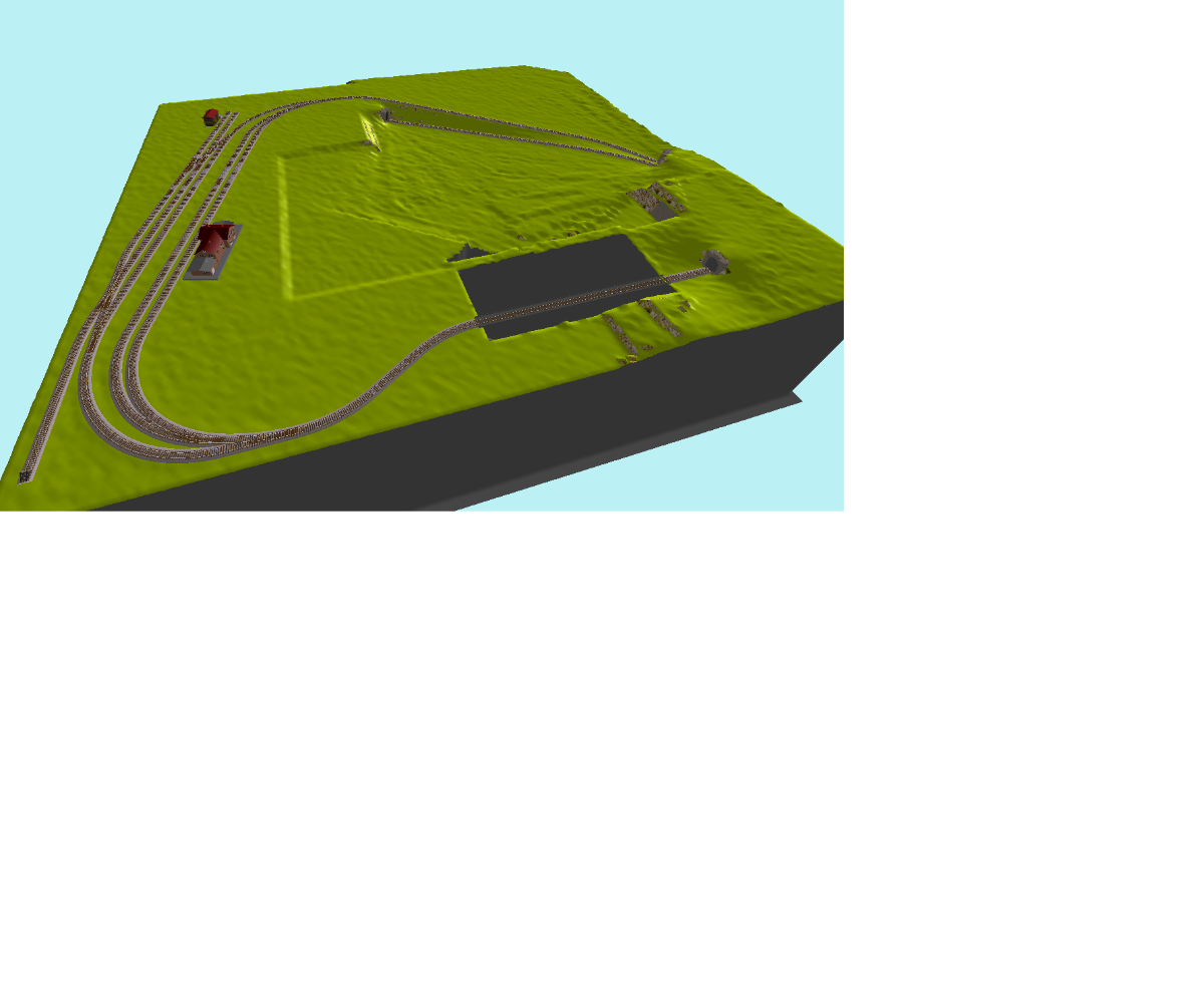

Questo è quello che sono riuscito più o meno a inserire nei tuoi spazi.
Come dicevo è una bozza, un punto di partenza per capire cosa ci può stare o meno con varie correzioni che riterrai opportune.
Io però mi fermo qui, nel senso che il tracciato te lo devi studiare tu; io posso arrivare a qualche suggerimento, non di più. E potrò aiutarti in fase di rifinitura di particolari che magari farai fatica a raccordare con il resto.
Piano inferiore con stazione nascosta e un cappio per cambiare direzione, almeno da una parte.
Piano superiore con stazione a vista e ponte
Vista d'insieme sovrapposta
Un'idea dell'aspetto tridimensionale

[264] [264] Grazie Mauro per quello che hai fatto. Si a questo punto il pallino passa in mano mia. Faro' le dovute riflessioni e
poi se ci sara' bisogno ti ricontattero'. :wink: Saluti. Egidio. [51]

Ciao Mauro volevo chiederti alcune cose in merito al progettino che hai messo giu'. Ieri ho iniziato a studiarci su per le eventuali modifiche
da inserire. Nel frattempo la mente si affolla di domande e dubbi.
Te ne giro alcuni in maniera da poter poi partire con il piede giusto e non commettere eventuali errori.
A- hai inserito le rampe che portano da entrambi i lati alla stazione nascosta. Bene. Ipotizzando un' altezza X dei moduli da terra
mi puoi indicare i punti da tenere in considerazione per costruire le rampe di discesa e viceversa partendo dalla stazione
nascosta di salita delle stesse ?
B- a che altezza dalla stazione nascosta si deve trovare il piano di binari del plastico a vista? Bastano 7/8 cm. ?
C- le livellette se non ricordo male debbono essere impostate così, ossia ogni 30 cm.di binario debbo alzare il piano di 1 cm. ?
D-nella parte adiacente il ponte debbo ricreare un costone idoneo per coprire la livelletta che scende. Mi puoi fornire qualche suggerimento ?
Al momento mi fermo qui. Queste sono le prime valutazioni che sto facendo e ti ringrazio enormemente e di cuore per l' auto che mi stia
dando. A proposito di binari mi puoi allegare, per cortesia, l' elenco di tutti i binari, dividendo l' elenco per stazione nascosta e plastico in maniera da avere la lista precisa dell' armamento da prendere. Buona domenica. Saluti. Egidio. [51]

Ciao DOC, oggi pomeriggio sono stato a casa del mio carissimo amico Stefano ed abbiamo parlato a lungo del mio nuovo progetto.
Ad un certo punto osservando il tracciato abbiamo avuto un' idea che spero possa essere realizzata. In pratica, siccome predilico
il movimento in stazione, avevo pensato se si poteva rovesciare la posizione del F.V. ponendolo in alto con i relativi binari. Ed il
M.M. in basso del modulo dall' altra parte. In maniera da poter inserire a sx. del modulo una piattaforma ed un ricovero locomotive.
La stazione sara' così a faccia vista con tutti i suoi particolari e lo scalo merci acquisira' piu' importanza e movimento.
Spero sia fattibile : Attendo tuo riscontro. Saluti. Egidio. [51]

Ciao DOC, mia dai una mano anche per la suddivisone dei moduli ? Io ci sto provando e per il piano stazione la vedo dura..... Grazie.

Così le immagini dovrebbero essere più grandi....
Invertire la posizione dei binari passeggeri e scalo non dovrebbe essere un problema anche per te....dai. :wink:
