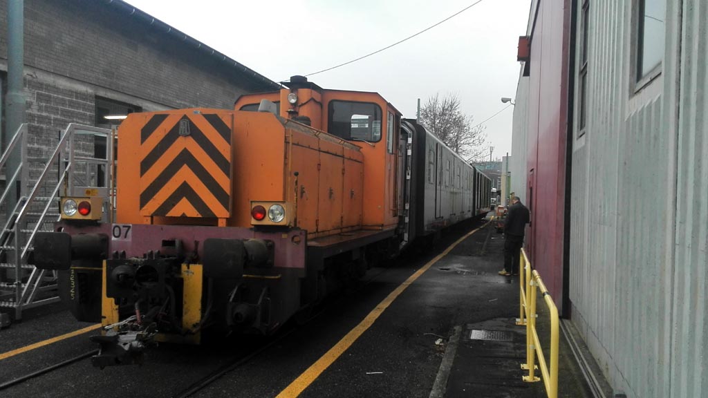

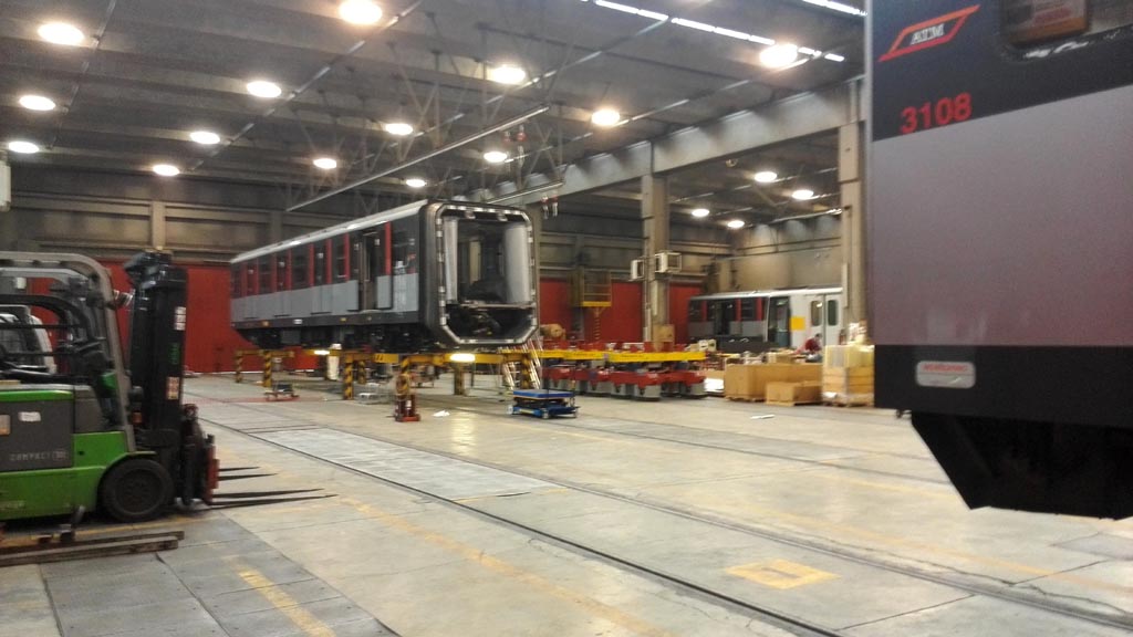

Una giornata di manovre con il Badoni, ovvero "badonismo estremo"
Visto che qui si parla del locomotore Badoni (modello) e che in ATM i macchinisti che usano tale locomotore (vero) sono chiamati in gergo "badonisti", posto qualche foto della manovra che abbiamo fatto oggi pomeriggio in deposito Precotto.
La manovra si è svolta portando il locomotore con agganciata una rimorchiata Meneghino, dal deposito all'officina di revisione generale.
Da qui è tata prelevata una motrice senza cabina che è stata portata in deposito.
Ci sono volute ben 2 ore tra movimentazione ed accoppiamenti vari, nell'ottica di ricomposizione di un treno Meneghino che ha visto la revisione dei carrelli.

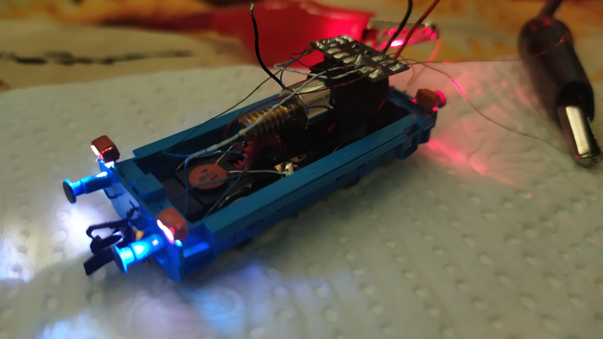

L'impianto luci è caratterizzato da 3 circuiti stampati con spessore di 0,6 mm, fotoresist nero e finitura superficiale ENIG (Electroless Nickel Immersion Gold).
I PCB sono inoltre dotati di resistenze di caduta per i led.
Ogni pancone contiene 4 led; due bianchi e due rossi in formato 0402 (1x0,5 mm) e 4 resistenze di caduta per ciascun led.
La piccola scheda madre contiene anche due resistenze per alimentare due led per i fanaloni anteriore e posteriore presenti sul tetto della cabina di guida.
In questa versione i led dei fanaloni non sono utilizzati.
