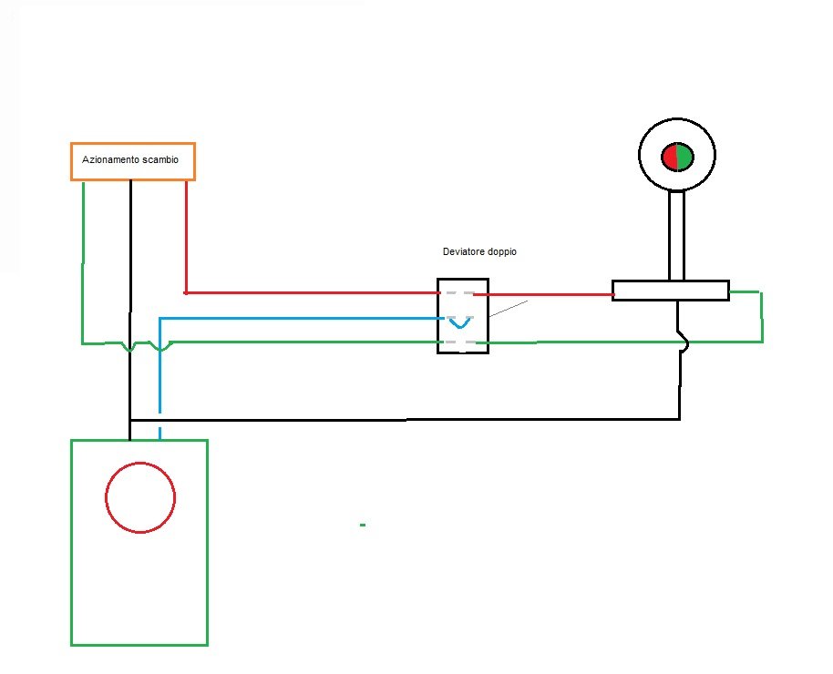

#4 Messaggio da adobel55 »
Beh, sicuramente il filo comune puoi portarlo su tutti i serbizi che ti servono con morsettiere ponticellate, anche il filo centrale agli interruttori può bessere portato con morsettiere ponticellate, ma gli altri devono essere singoli fili per ogni interruttore.

Re: Collegamento di più scambi segnali e sezionamenti
#7 Messaggio da MrPatato76 »
yorkshire73 ha scritto: giovedì 8 aprile 2021, 10:12 Ho già una pianta del tracciato.
Inizia con il postarlo...
Se non hai intenzione di creare automazioni o itinerari vari, OBBLIGATORIAMENTE ti serviranno:
N°1 alimentatore per gli azionamenti;
N°x di deviatori doppi monostabili a zero centrale, dove la x indica il N° di deviatoi che intendi comandare.
Se intendi comandare anche il segnale (semplice con led rosso/verde) con lo stesso deviatore, allora ti serviranno deviatori doppi bistabili. Ma attenzione: in questo caso dovrai dotare i tuoi azionamenti di interruttori di fine corsa (se non già disponibili) per non tenerli sempre alimentati e quindi bruciarli.

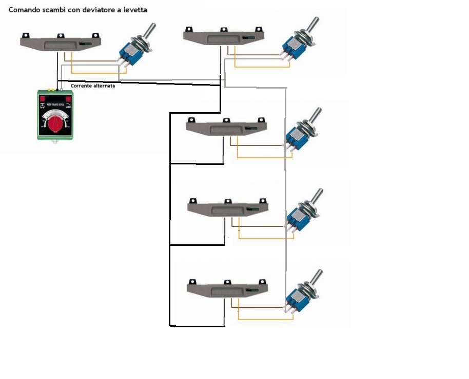

Pierluigi1954
Messaggi: 2488
#14 Messaggio da Pierluigi1954 »
Più semplice non si può [104]

#16 Messaggio da Senialas »
Pierluigi1954 ha scritto: venerdì 9 aprile 2021, 2:11 Più semplice non si può [104]
Si può!!!

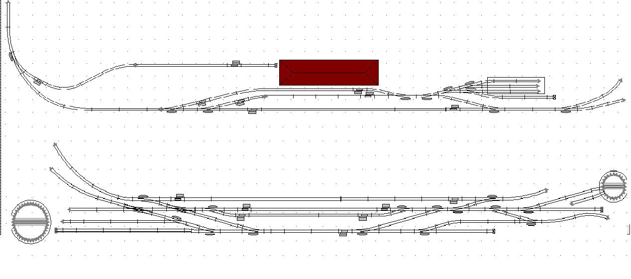

yorkshire73
Messaggi: 13
Iscritto il: martedì 28 ottobre 2014, 7:36
Nome: ANDREA
Città: SANSEPOLCRO
#18 Messaggio da yorkshire73 »

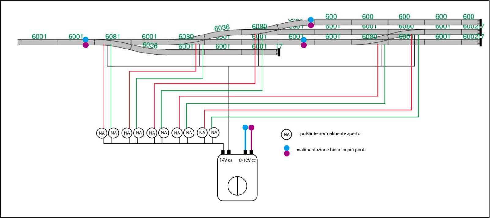

Ecco questi sono i due tracciati della stazione principale
Andrea Leandri

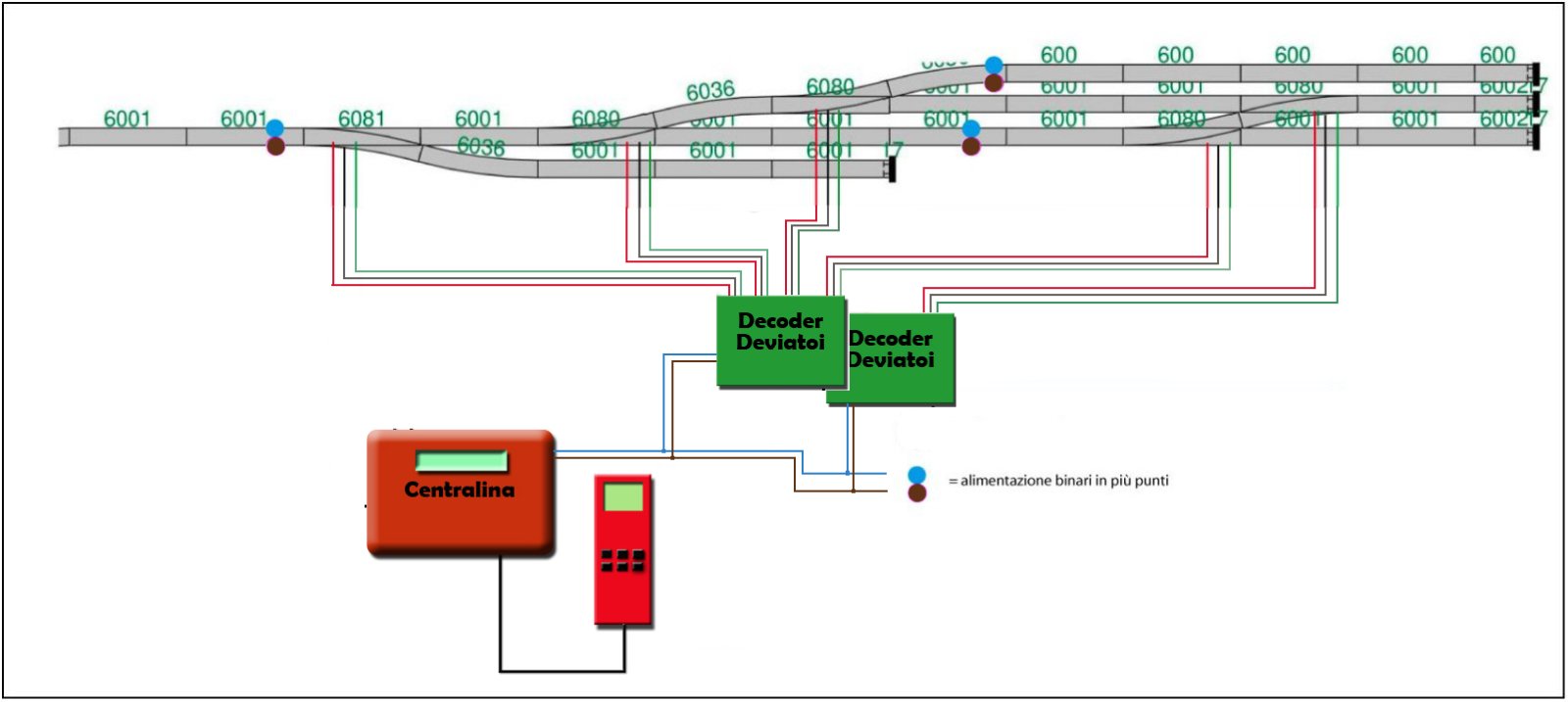

Messaggi: 4380
#19 Messaggio da IpGio »
Giusto appunto il quadro sinottico... con il DCC e l'uso di un software dedicato (RocRail, Traincontroller, Windigipet ecc.), collegando opportunamente centrale DCC e PC è possibile evitare la costruzione di un sinottico analogico.
Poi tramite smartphone e/o tablet è possibile gestire da remoto il tutto.
Naturalemente Andrea (aka yorkshire73) si deve necessariamente analizzare i costi dei dispositivi di cui sopra.
[36] IpGIo
Messaggi: 6673
#20 Messaggio da Docdelburg »
yorkshire73 ha scritto: venerdì 9 aprile 2021, 15:29 Tracciato interno.PNG
A maggior ragione, visti i tracciati, rimango dell'idea che la scelta iniziale migliore sia quella di un sinottico con itinerari comandati da matrici di diodi che potrai un domani sostituire rapidamente con decoder digitali.
Ho sempre qualche perplessità a far convivere su uno stesso tracciato la trazione digitale in alternativa a quella analogica; ho visto friggere tanti di quei rotabili per un commutatore digitale/analogico dimenticato in posizione errata..... [108]

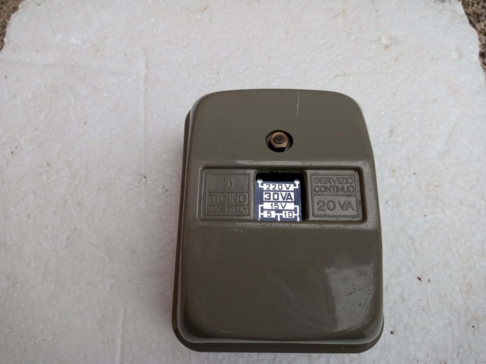

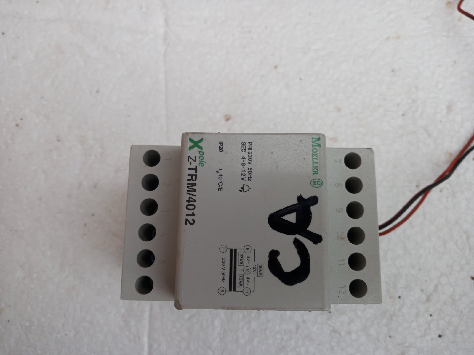

#24 Messaggio da yorkshire73 »
Buongiorno.

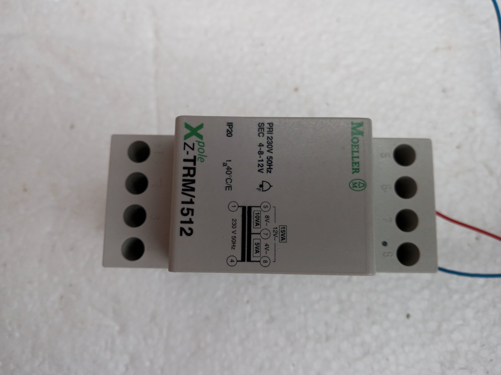

Ho a disposizione questi trasformatori di cui vi pubblico le foto. Quello della ditta Ticino, in CC, apparteneva a mio nonno e se non erro doveva alimentare solo luci, ovvero lampadine da 3,5/6v. Gli altri tre, invece, sono della Moeller e li utilizzo sia per i segnali a led che per i deviatoi. Domanda: poiché ho tanti deviatoi da collegare, quanti ce ne posso collegare contemporaneamente ad ogni trasformatore? Stessa cosa per le lampade, credo. Scusate l'ignoranza!!! Grazie mille a chi risponderà :? :?
Andrea Leandri
Messaggi: 5821
#25 Messaggio da MrPatato76 »
In teoria, puoi collegarli tutti ad un solo trasformatore.
Il punto è: quanti ne azionerai in contemporanea? 1? 2? 5? 10?
Questo fattore influisce direttamente sulla quantità di energia che il trasformatore dovrà erogare
Ps: 12V sono pochini per comandare un azionamento a bobina...sarebbe meglio 16V.
