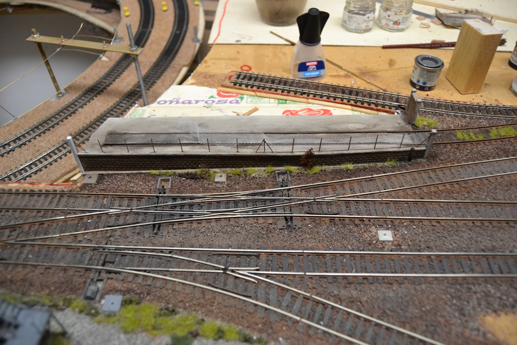

Ho fatto qualche foto in modo che possiate meglio valutare. Prego di non considerare colori e finiture ancora allo stato iniziale. Il muro per esempio non mi piace grigio ma sono in fase di test e stuccature. Detto questo ecco le foto. Come potete vedere di spazio sulla destra della linea ne ho e sulla curva verrà allargato di circa 3 cm per dare spazio ai plinti ed al muretto..ma dal lato interno spazio non ne ho.
Mi piace sempre l'idea del Doc...a mio avviso da valutare attentamente.

Innanzi tutto complimenti per i lavori. Era un po' che non vedevo nuove foto del tuo plastico.
Concordo sugli scassi consigliati dal Doc. E' la "manovra" meno invasiva e... Credo non siano tanto irrealistici.
Non ne sono certo al 100% ma credo di averne visti sulla tratta Parma-La Spezia. Tale tratta ferroviaria è costruita su puro argilla (tipico dell'appennino tosco-emiliano) essendo molto franoso e cedevole, in parecchi tratti, sono state fatte opere di contenimento, creando vere e proprie "nervature" nella montagna. Credo vi siano anche pali "incassati" nella parete.

Anche per conto mio la soluzione che ti ha proposta il Doc e' da tenere in forte considerazione. Del resto non credo che
ci siano, ad onore del vero, altre alternative visto le foto che proponi, Andrea. Saluti. Egidio. :cool:

Beh! Direi che non hai molte alternative.
O segui l'idea di Mauro e fai degli scassi sul muro di contenimento per ospitare i pali oppure potresti usare un solo palo esterno con due mensole.
