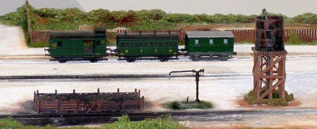

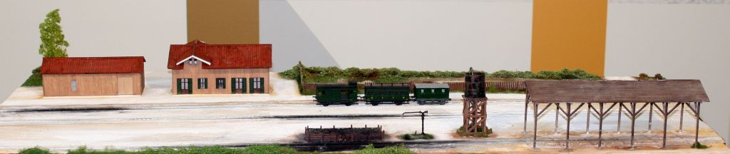

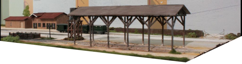

Ecco l'ultima fatica per la mostra inaugurata oggi a Pescara.
L'argomento e' un po' fuori dell'ordinario: la Stazione provvisoria costruita per l'inaugurazione della Ferrovia Ancona - Pescara 150 anni fa.
Ho cercato di ricreare un ambiente ferroviario di meta' Ottocento con quei piazzali completamente brecciati fin quasi a nascondere le rotaie e con un'aria di provvisorio, anche se poi la Stazione-Baracca ando' avanti fino al 1881.
Ora basta edifici: mi devo concentrare sui rotabili di quel periodo :smile:
Antonello
35,17 KB
81,88 KB
39,12 KB

Noterella tecnica : tutto quello che vedete e' Forex da 1, 2, 3 mm, anche quello che sembra legno.
Ho usato Plasticard solo per le porte, le finestre e le persiane.
Tutto e' stato assemblato su un materassino di polietilene estruso di 120x60 cm.
Il piazzale e' ricoperto di polvere di marmo finissimo ottenuto setacciando polvere di marmo macinato tipo 0.
Ho progettato tutto, ma proprio tutto, col CAD e l'ho passato ad una fresa CNC che mi ha fornito tutti i singoli pezzi perfettamente a misura e con gli incastri predisposti.
Per il montaggio ho usato per la maggior parte dei pezzi cianacrilato e per i tetti e il posizionamento degli edifici adesivo a contatto tipo Pattex.
La coloritura e' stata data con colori acrilici della Vallejo.
La sporcatura e' fatta con ossidi di vario tipo presi al Brico e dati a pennello.
Se qualcuno fosse interessato alle varie tecniche sono qui
Antonello
