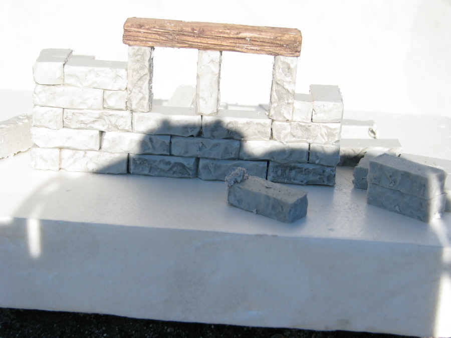

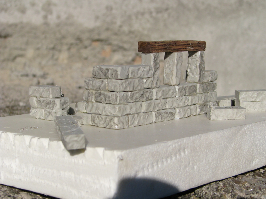

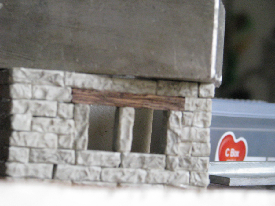

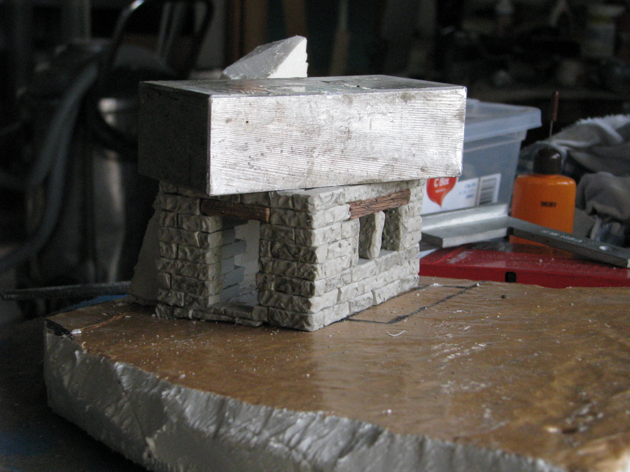

Come da titolo ho iniziato la costruzione di un piccolo diorama cm 25x25 in On30 come struttura centrale una costruzione abbastanza trasandata.
La costruzione si articola su due piani , il piano inferiore in pietra mentre il piano superiore in legno.

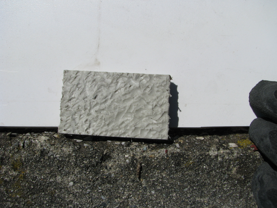

Per la costruzione delle pietre, avevo in giro un pezzo di lastra di PVC grigio dello spessore di un centimetro che ho incominciato ad incidere con le frese montate sul Dremel.
632,91 KB
Da questa lastrina ho tagliato dei mattoni da cm 2x1 circa ed ho incominciato la costruzione vera e propria.
sopra le finestre e la porta ho utilizzato del legno di tiglio rigorosamente invecchiato mm10x5 come trave di sostegno.
le foto della costruzione

Azzz....pita Loredano! già così è un bel lavoro, e non dubito per il prosieguo... l'unico appunto per le foto.. [8] la seconda e la terza (sopratutto la seconda) non si riesce a distinguere bene, essendo lo sfondo molto chiaro.

Per curiosità, come hai tagliato i blocchi?

Devo ringraziare tutti per i bei commenti.
Qualche precisazione:
Nel descrivere il metodo per incidere le rocce sono stato un pò superficiale , il metodo giusto:togliere il lucido del pvc con una bella raspata,
con una mola piccola ho fatto delle striature in diversi sensi
con il dremel ho utilizzato tre diversi tipi di frese una a cono, una cilindrica ed una a palla
per ultimo una passata con disco con spazzole di ferro
per tagliare i mattoncini ho usato una troncatrice, con molta calma stando attenti alle dita

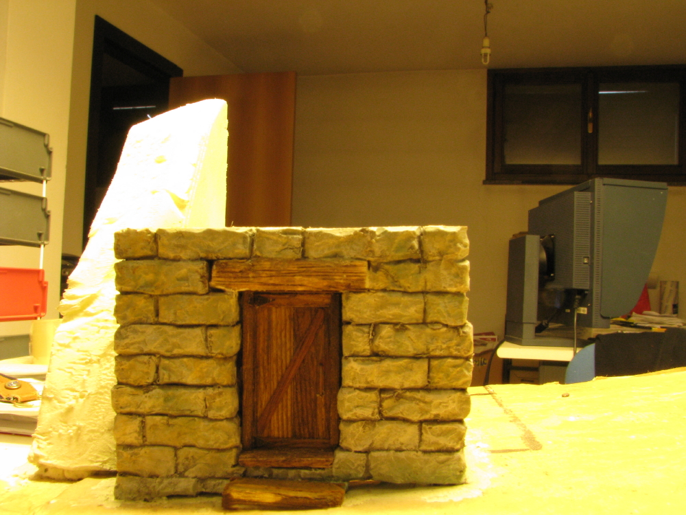

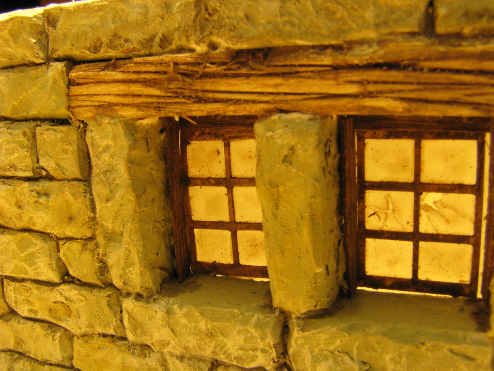

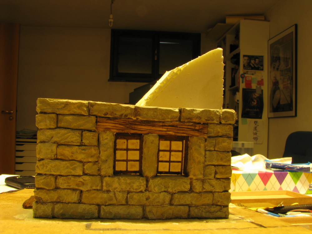

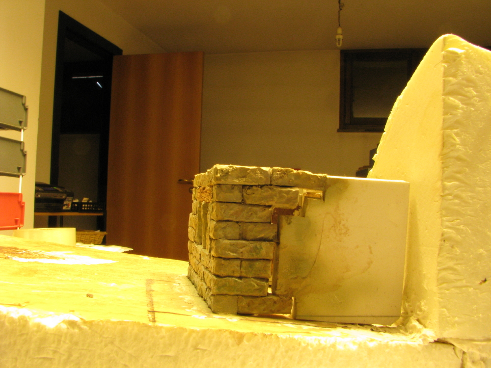

Il prossimo step è stato dipingere le rocce:
Ho steso una mano di grigio con aerografoper questo ho usato dell'acrilico Tamiya J.N. GREY cod. XF-12.
A colore completamente asciutto ho effettuato dei lavaggi con del nero con aggiunta di marrone molto,molto,molto diluito nelle giunte dei vari mattoni.
Poi sono possato con diversi colori usando la tecnica del pennello asciutto (dry brush) prima del bianco Valleyo drogato con un pò di argento, poi utilizzando sempre degli acrilici PRO-COLOR un color carne, un'azzurro e appena accennato un verde oliva
Questi sono i risultati
684,75 KB
727,6 KB
questa invece è la parte dietro, quella che non si vede, che ho utilizzato per le prove colori
706,93 KB
Avrete notato che sono arrivati i falegnami per montare le finestre e la porta, purtroppo dei teppistelli hanno già rotto il vetro
831,3 KB

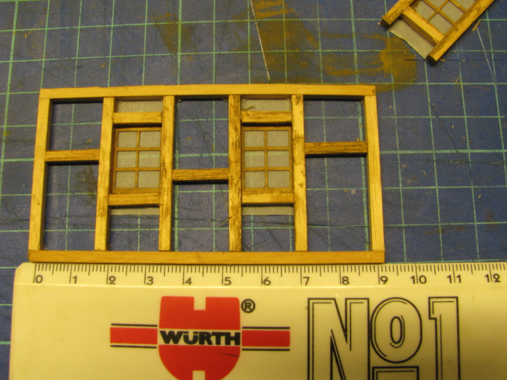

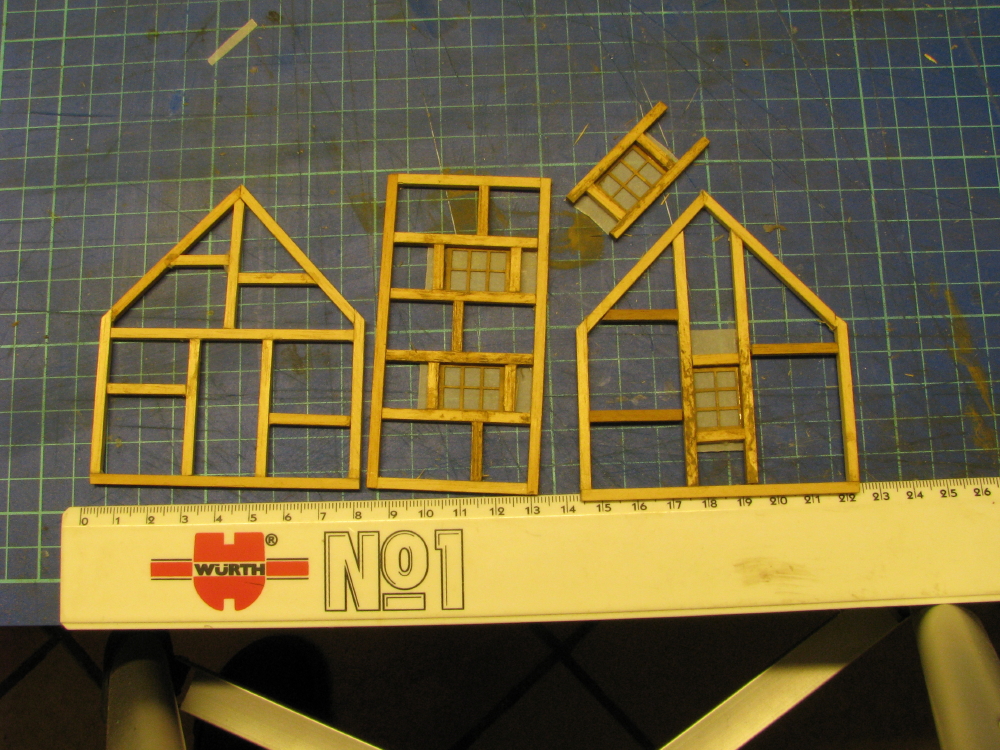

I lavori continuano, passiamo ora alla costruzione in legno.
Come nella realtà negli states ho realizzato lo scheletro della costruzione, nel mio caso ho utilizzato del listello da 3x3mm.
Sembra una stupidata ma per la realizzazione che vedete nella foto (manca una parete) servono circa mt 2,5 di listello
