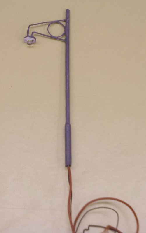

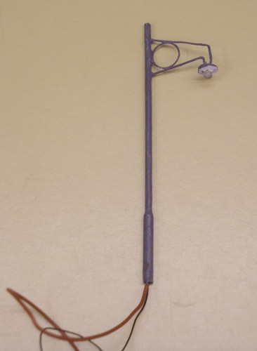

Lampione numero zero. Questo è il primo dei lampioni che saranno posati sulla banchina del costruendo plastico di Paratico.
L'ho verniciato velocemente per vedere l'effetto, non badate alle piccole sbavature di colore, i prossimi saranno perfetti.
Ho usato due tondini d'ottone uno saldato sull'altro e un led. La mensola inferiore è un sottile filo saldato al gambo del led, il quale,attraverso un minuscolo foro, entra nel palo. La mensola superiore, invece, è il gambo del led saldato al palo. Il motivo circolare è un sottilissimo filo d'ottone sagomato su una matita e saldato.
Che ne dite?

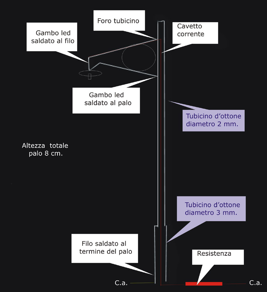

qualche dettaglio in più? per esempio le dimensioni e sezioni? ma in particolare la plafoniera che contorna il led come è realizzata?

Ottimo lavoro Carlo, ho solo un dubbio, ma forse ho capito male io, ma il cerchio in ottone mette in contatto i due poli del led? Sicuramente no ma vorrei capire come hai fatto i collegamenti elettrici. Grazie.

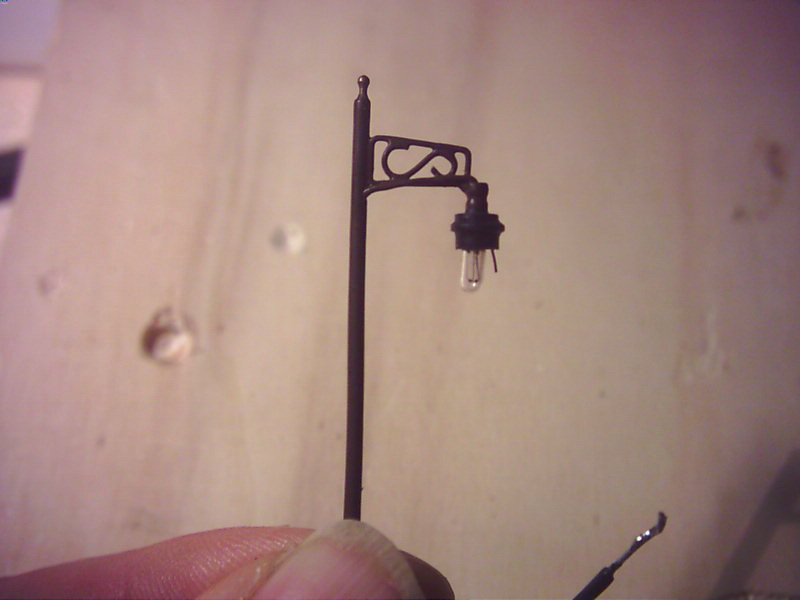

Anche io mi sono cimentato molti anni fa con i lampioni e quasi sempre perché quelli in commercio li trovavo troppo grandi e sproporzionati.
Anche il mio è fatto con un tubicino di ottone e pezzi navali per il pomello in cima al palo; il piatto, se così si può chiamare, del lampione è un oblò navale.Penso che si noti, è in N.
PS: la S all'interno è un omaggio alla mia dolce metà che si chiama Stefania.

Ecco il disegno ( non di qualità) del palo con misure e specifiche.
Da notare che un polo del led lo fa il lampione, l'altro polo passa attraverso un forellino nel palo e fatto scorrere all'interno.
E' più difficile spiegarlo che realizzarlo.
Chi desidera altre informazioni sono a disposizione.
Questo tipo di lampione l'ho scoperto su una rara fotografia della stazione di Paratico agli inizi anni 50.

Dimenticavo ,la plafoniera l'ho fatta in forex di 1 mm.
Ho preso un tubetto di ferro , tagliato ad un'altezza di 5 mm, poi nelle ganasce di una pinza ho stampato un tondino perfettamente circolare.
con una fresetta ho fatto il foro centrale per il led.
Semplice no !
