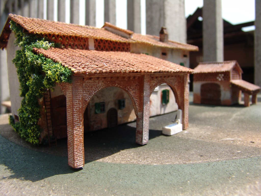

sono d'acordo anch'io come il gruppo!! anche se non sono Raul Bova qualche cosa di meglio noi l'abbiamo!! non è l'estetica che conta ma quello siamo in grado di fare!! siamo i migliori!!! :cool:
questo è una delle casette in resina da me autocostruita che andra'sul plastico costruita interamente in resina peccato che i particolari si notino poco!

:cool: :cool: :cool: ....bellissima Enrico, complimenti vivivssimi per la realizzazione, il tetto ed i mattoni sono eccezzionali....raccontaci un pò come hai fatto...... :wink: :grin:

Quoto alla grande i complimenti di Carlo!
Se l'hai realizzata in resina usando dei calchi, i master sono davvero precisi nella riproduzione dei mattoncini. Bravo!
i particolari....se hai qualche foto in dettaglio ne potremo apprezzare la fattura!

complimenti mi piace moltissimo il tetto è identico ad uno vero :cool:

grazie dei complimenti!! ho fatto tutti i campioni con del forex oppure legno, il tutto inciso con una punta, poi fatto lo stampo con della gomma siliconica e di conseguenza una colata di resina bicomponente,sia per i coppi (in lastre) che per le facciate,finestre scuretti camini ecc! ma quello che fa risaltare molto è la verniciatura, io uso dei colori da muro, verniciando quasi a secco, poi invecchio con dell'ossido di ferro che trovo dove lavoro si usa a dare il colore agli autobloccanti per pavimenti esterni, ho fantasia vero?

Enrico la tua cascina e' bellissima. Appena ti e' possibile puoi desciverci l'uso e la tecnica di costruzione con la resina ?
Sono vermanente molto curioso.... Ho una domanda da porti. La resina, immagino abbia un peso, relativo che sia e' pur un peso.
Il peso di tale costruzione si concilia con il resto del plastico, dato che le ns. costruzioni son fatte spesso di materiali molto leggeri ?
Saluti. Egidio. :grin:

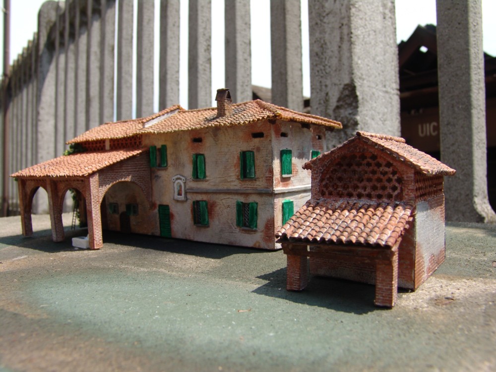

Mario allora avevo usato dei piccoli pezzettini di legno ben incollati e con molta pazienza sistemati per bene, una volta indurita la gomma è li che viene il bello!!! l'estrazione dello stampo a volta si porta via parte del lavoro, quindi rifare tutto da capo!! fino a quando arriva la volta buona che ti da un discreto risultato ma ammetto che non è facile!! per quanto riguarda il peso, rispondo ad Egidio, lo spessore delle pareti è di circa 2mm cosi' come il tetto e tutto il resto, tranne le colonnine che sono piene, ma comunque non diventano pese una volta finite!!

Mario se intendi questa gelosia si trova in commercio in lastrine di circa cm8per 5 io la comprai a Verona al BigShop e non ho fatto altro che farci uno stampo :smile:

enrico ha scritto:
172,31 KB
Anche se "si vede poco..." (e meno male, che ad una certa età può essere pericoloso :wink: ) lascia veramente senza fiato!
Una curiosità, quella dietro, non sembra una balaustra/ringhiera che si trova nei comuni terrazzi/balconi, ma piuttosto somiglia "vagamente" alla staccionata "regolamentare" delle FS, abiti in un casello? [:o)] :wink:

Rolando non abito in un casello ferroviario, abito a tre metri dalla ferrovia e 30 dalla stazione, e quella la mia rovina!!! :cool:
