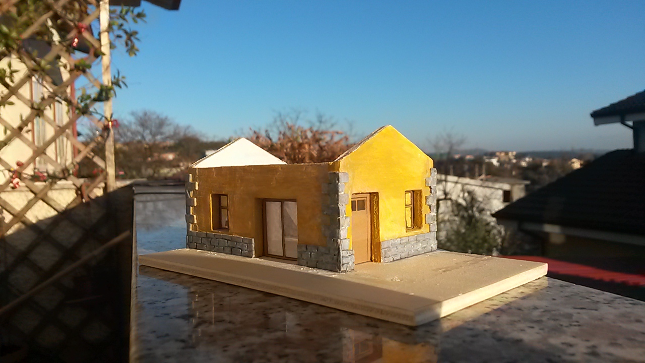

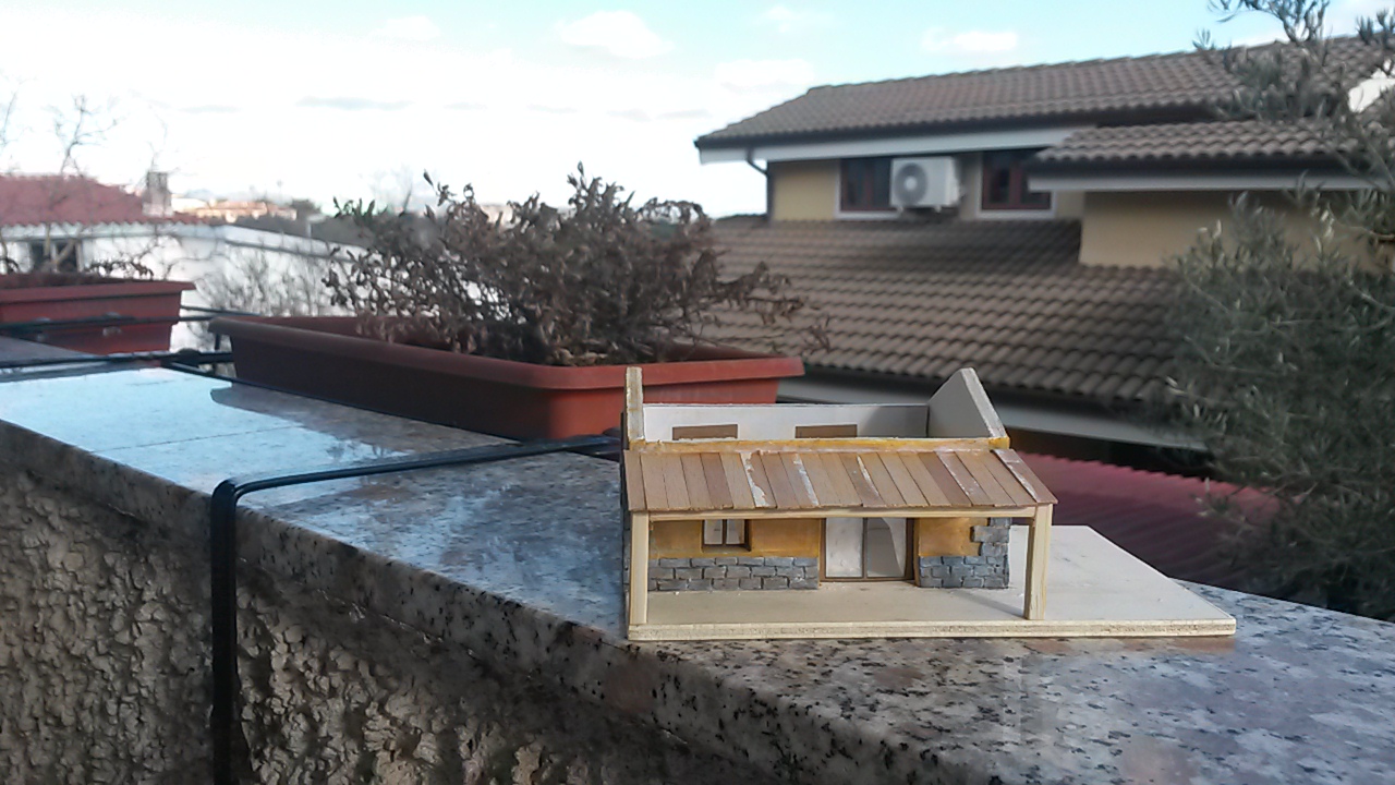

Buongiorno a tutti, posto qui la costruzione dell'ultima casetta che devo sistemare sul plastico. Come sempre fatta in compensato. Ho utilizzato anche listelli di balsa e Das.
231,07 KB
240,87 KB

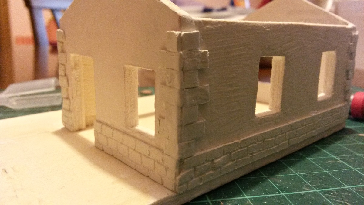

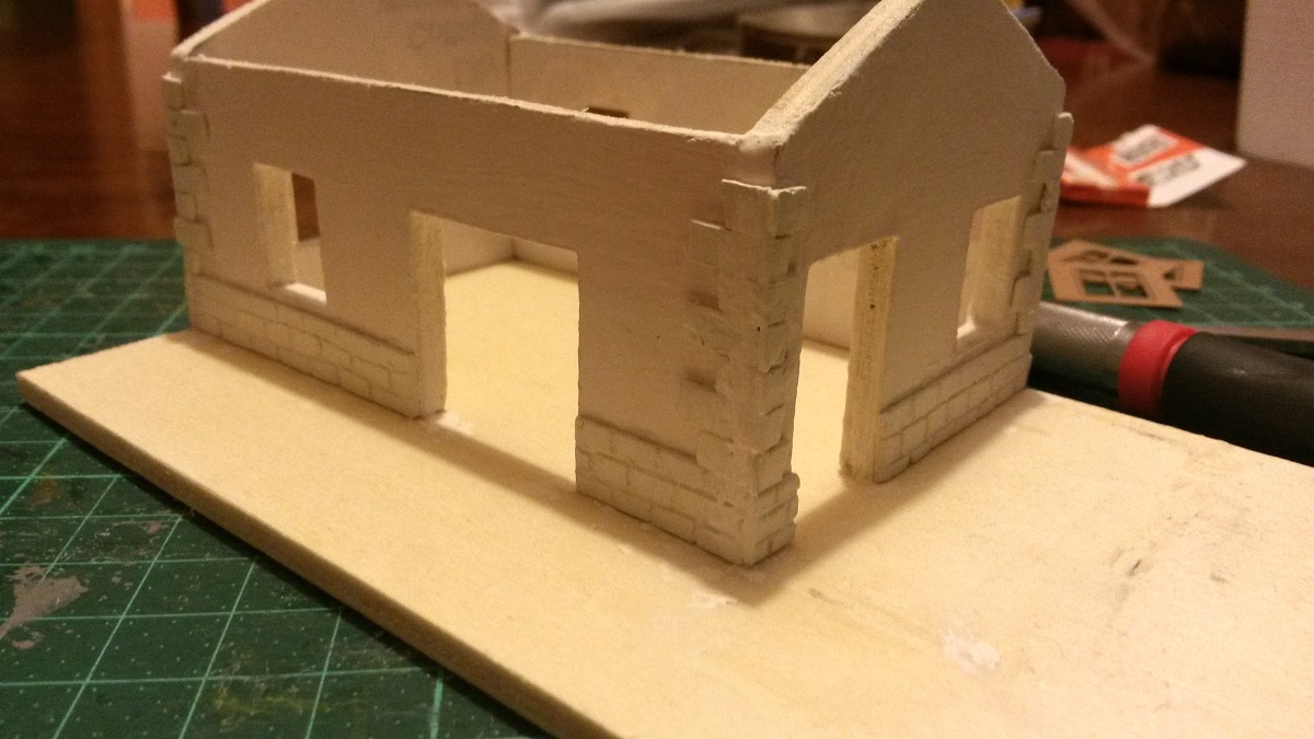

Questa è la prima fase, con la costruzione della sagoma, intonaco fatto con stucco per legno e mattoni a vista fatti con il das.

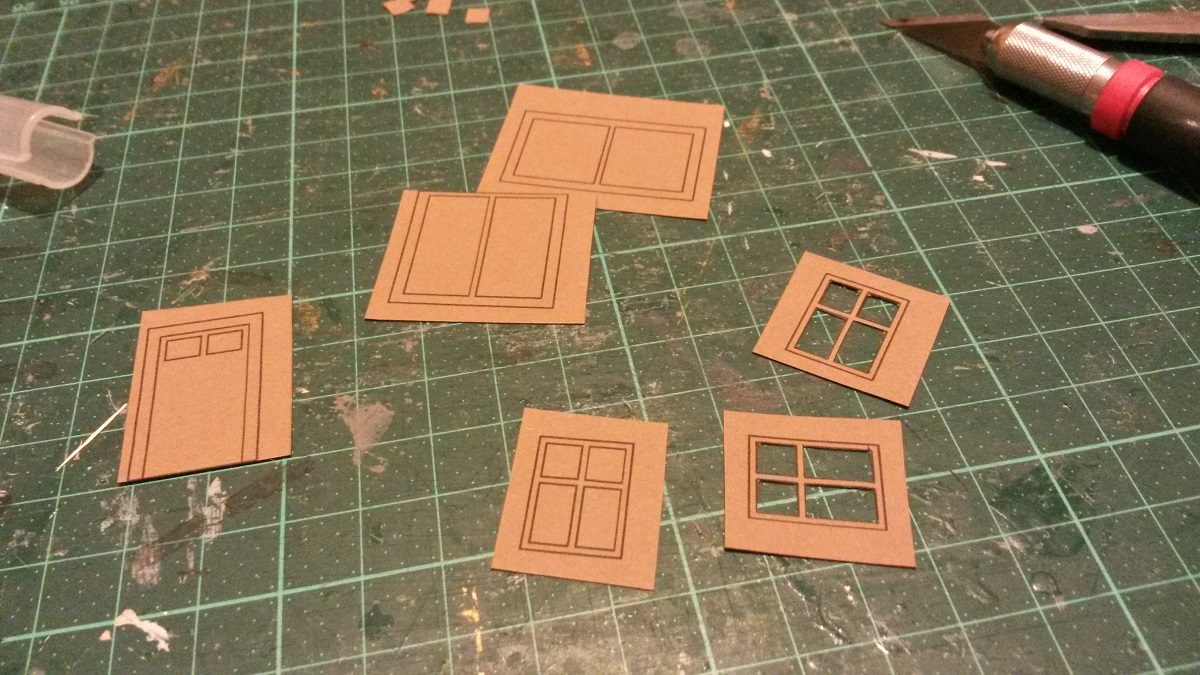

ritaglio delle finestre fatte in cartoncino, con vetri poi fatti con plastica dura.

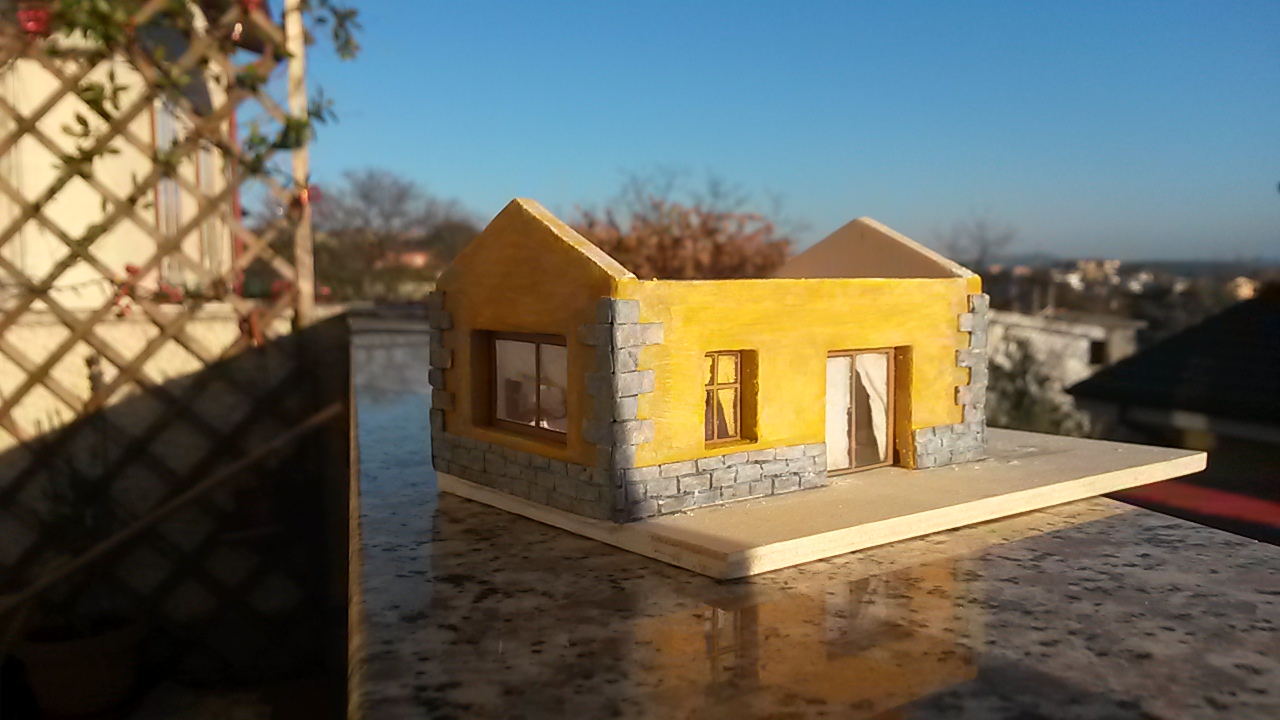

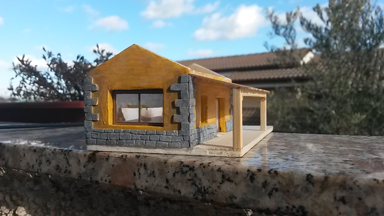

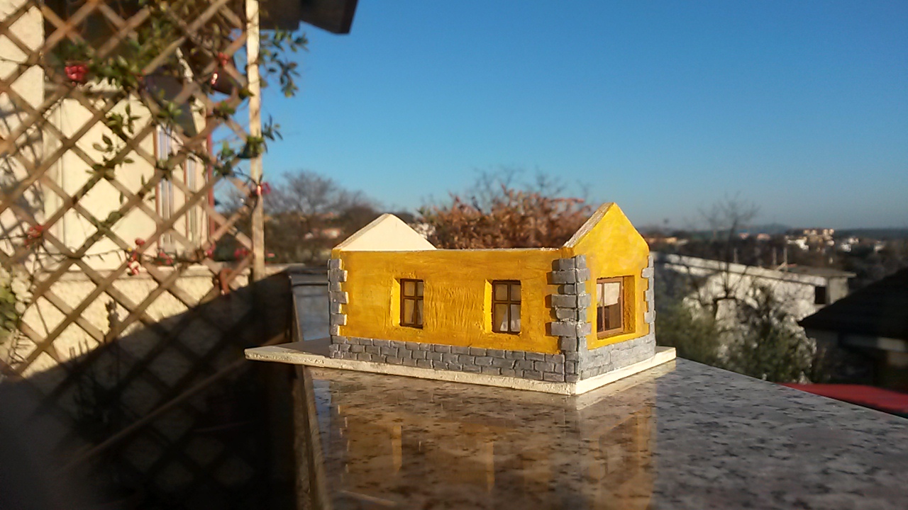

Coloratura e inserimento delle finestre alle quali ho aggiunto delle tende.
316,39 KB
275,57 KB
281,1 KB

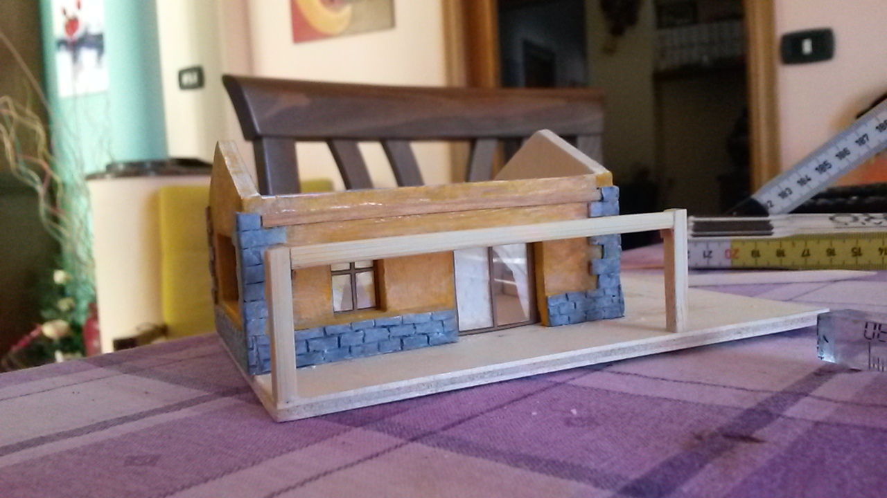

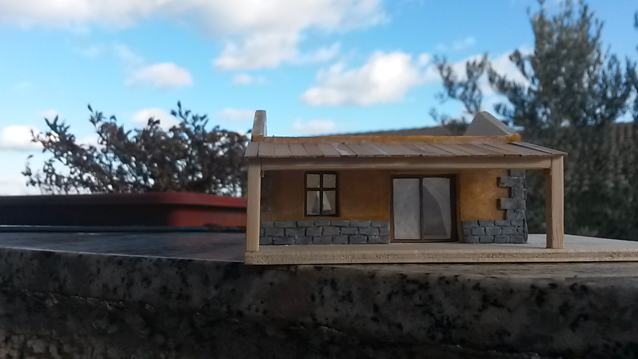

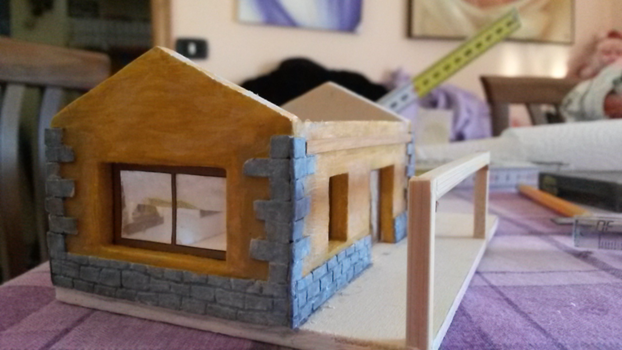

Costruzione della tettoia in legno esterna. va ancora colorata e invecchiata. Per la costruzione ho utilizzato degli spiedi di legno di 4x4mm e dei listelli di balsa.
304,21 KB
242,62 KB
264,91 KB
311,73 KB
334,2 KB

#5 Messaggio da MrMassy86 »
Sta venendo bel lavoro Matteo, proprio per questo cercherei di curare maggiormente le pietre a vista, non so se è la prospettiva della foto ma mi sembrano un po' abbondanti, inoltre su una facciata hanno un andamento irregolare che non so se è voluto o no [:I]

#6 Messaggio da ma76tteo »
Ciao Massimiliano, le pietre sono a grandezza reale alla realtà, nelle nostre zone è pieno, per quanto riguarda l'irregolarità non è voluta, ma mi è piaciuta così. Tante case in campagna fatte in pietra hanno delle pareti un pò storte.

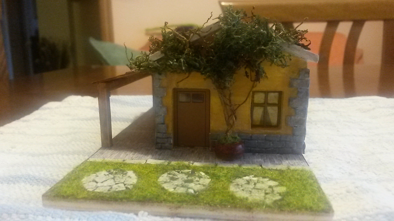

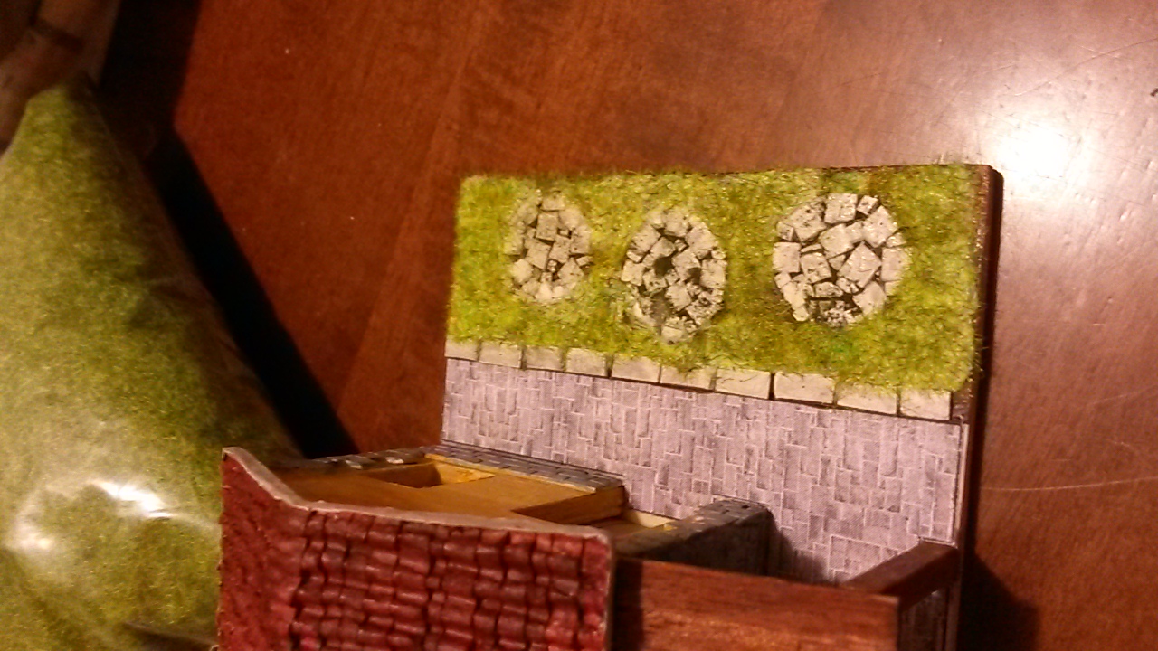

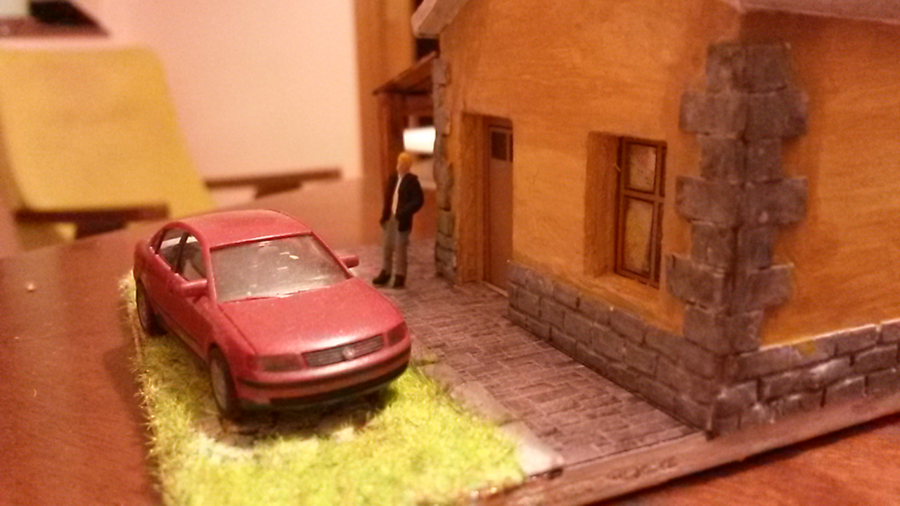

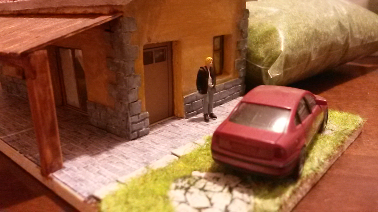

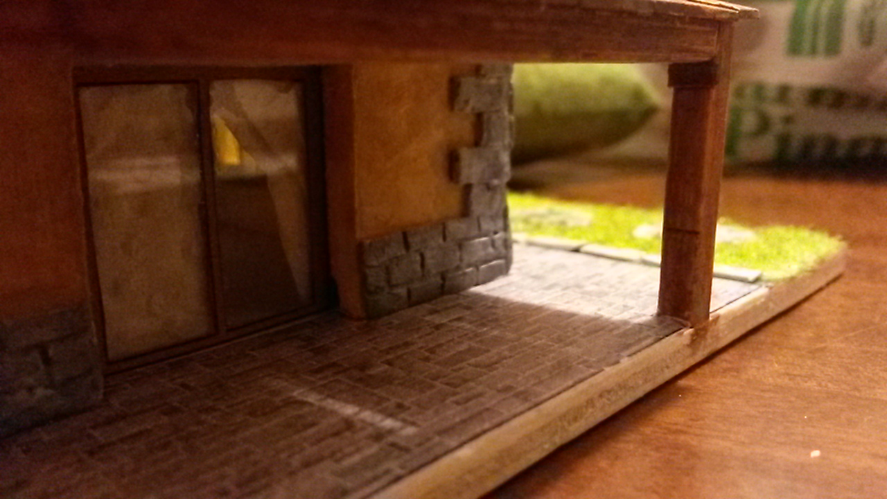

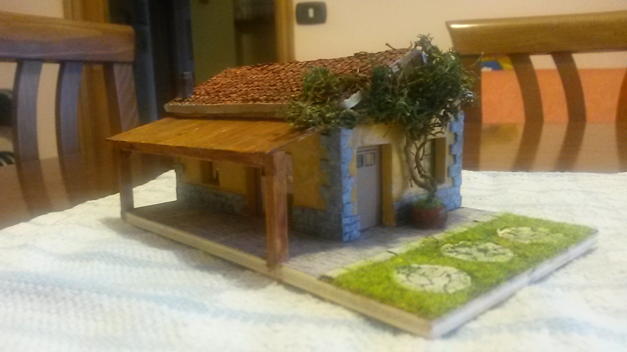

I lavori proseguono, ho quasi finito. Mancano degli abbellimenti, ma il più è fatto.
365,32 KB
281,68 KB
272,48 KB
281 KB
281,01 KB
285,46 KB

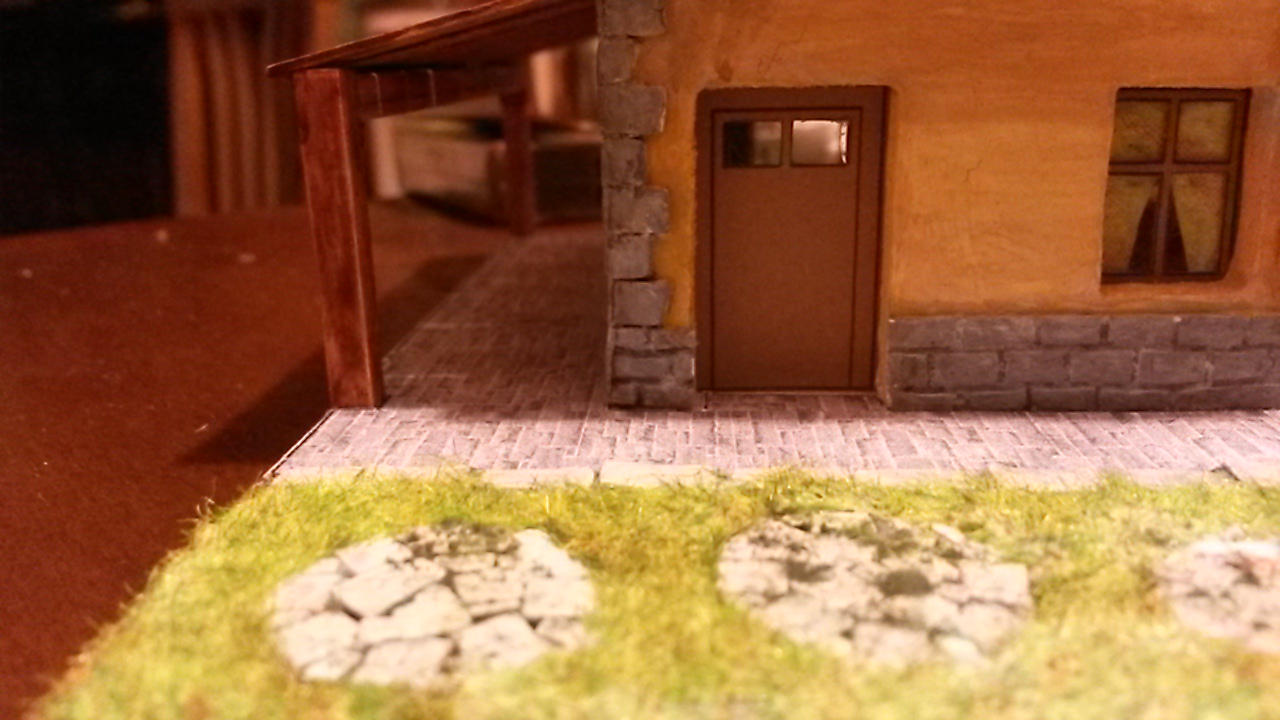

Il pavimento è cartoncino con motivo creato con modellbuilder e poi incollato. i mattoni del prato invece è das.

#13 Messaggio da v200 »
L'insieme è molto piacevole, delle varie parti anche i colori sono ben selezionati.
Ma a mio avviso (può essere l'effetto macro della foto) i pali di sostegno per la tettoia e i conci in laterizi sugli spigoli appaiono leggermente sovra dimensionati.
Ribadisco il risultato è buono :wink:

#14 Messaggio da ma76tteo »
Ciao Roby, i pali di sostegno della tettoia son 4mm x 4mm (al vero 34cm) e sono misure che ho preso (per i pali) da una tettoia presente nel mio paese. per quanto riguarda i conci negli spigoli (teoricamente dovrebbero essere in granito) anche quelli qui da noi abbondano e di tutte le misure. ci sono case di campagna che hanno murature in blocchi veramente grandi. Poi per esperienza personale lavorativa quando abbiamo ristrutturato case abbiamo tolto massi di 60cm x30. Comunque grazie anche a te. sono tutte critiche costruttive

#21 Messaggio da ma76tteo »
Ecco la casetta finita. Prossimo passo il posizionamento sul plastico.
