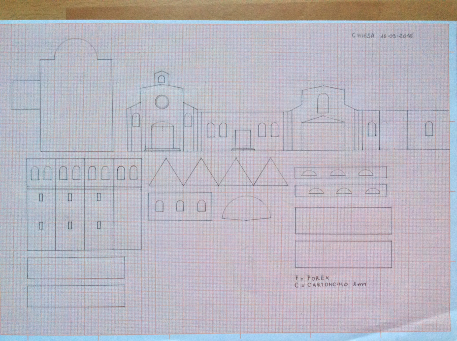

Per prima cosa ho fatto un progetto un po' sommario, non sono molto bravo nel progettare, preferisco modificare e aggiungere durante la realizzazione della costruzione,
ben consapevole che e' piu' rischioso, nel senso che e' facile buttare via il tutto.
Allego qualche foto iniziando dal disegno su carta millimetrata
371,36 KB

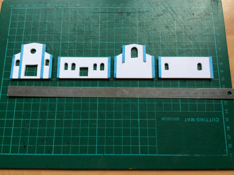

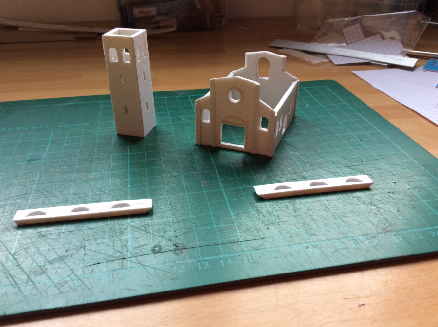

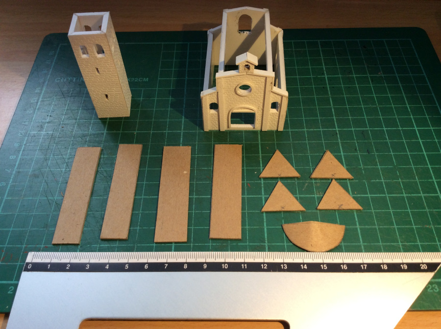

Le fasi del taglio pezzi
330,57 KB
355,23 KB
289,45 KB

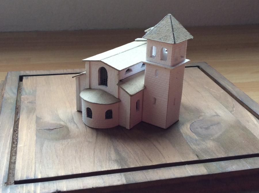

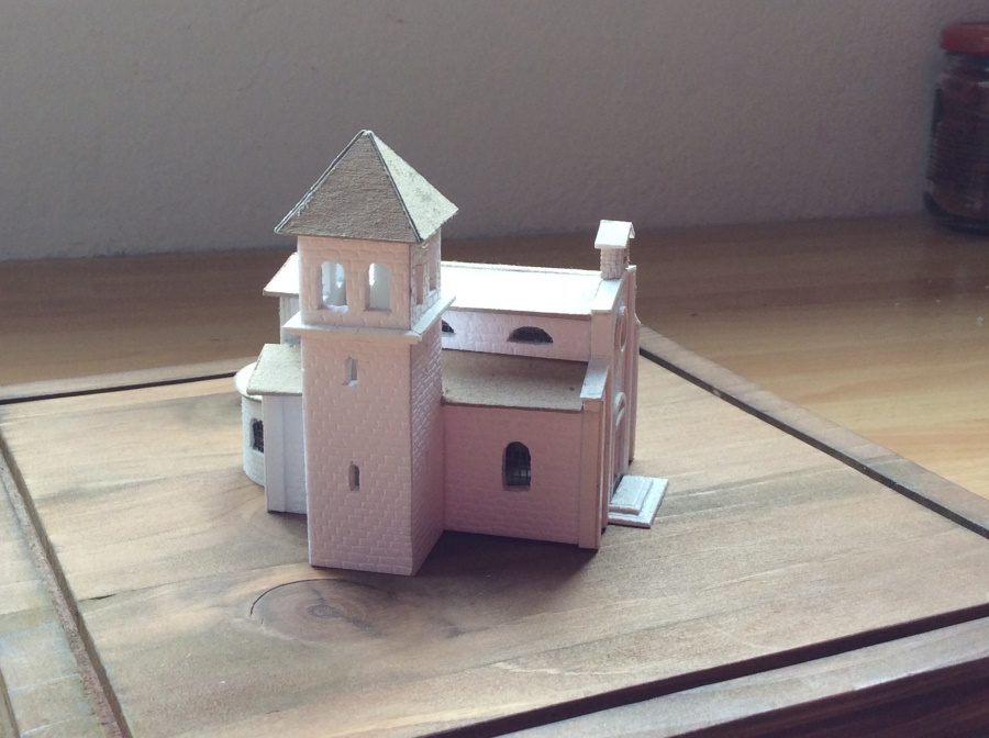

....Le fasi di assemblaggio
286,48 KB
215,68 KB
218 KB
238,17 KB

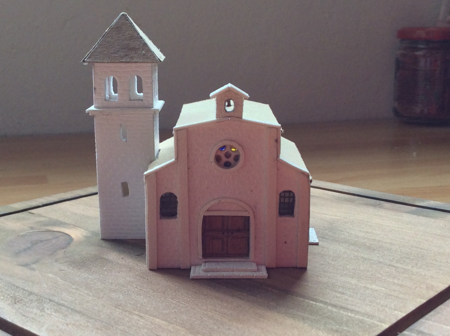

Le finestre sono state fatte internamente con la tela delle zanzariere con e con lucidi per proiezione, incollati con Pattex Contact. ho colorato poi i "vetri" con pennarelli per lucidi.
289,58 KB

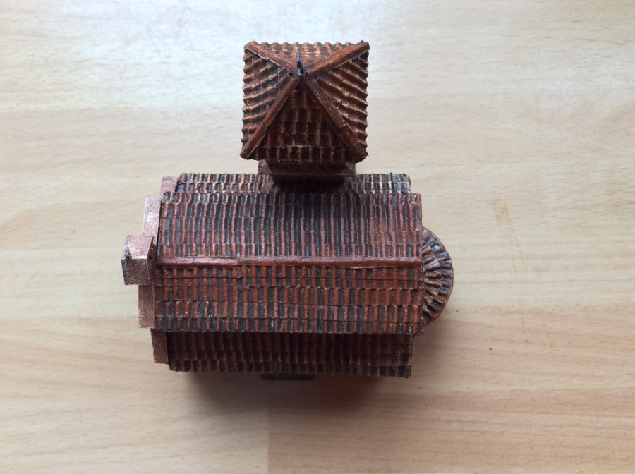

Il tetto è realizzato con strisce di cartone ondulato incollate su catoncino da 1 mm.
244,46 KB

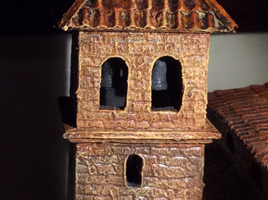

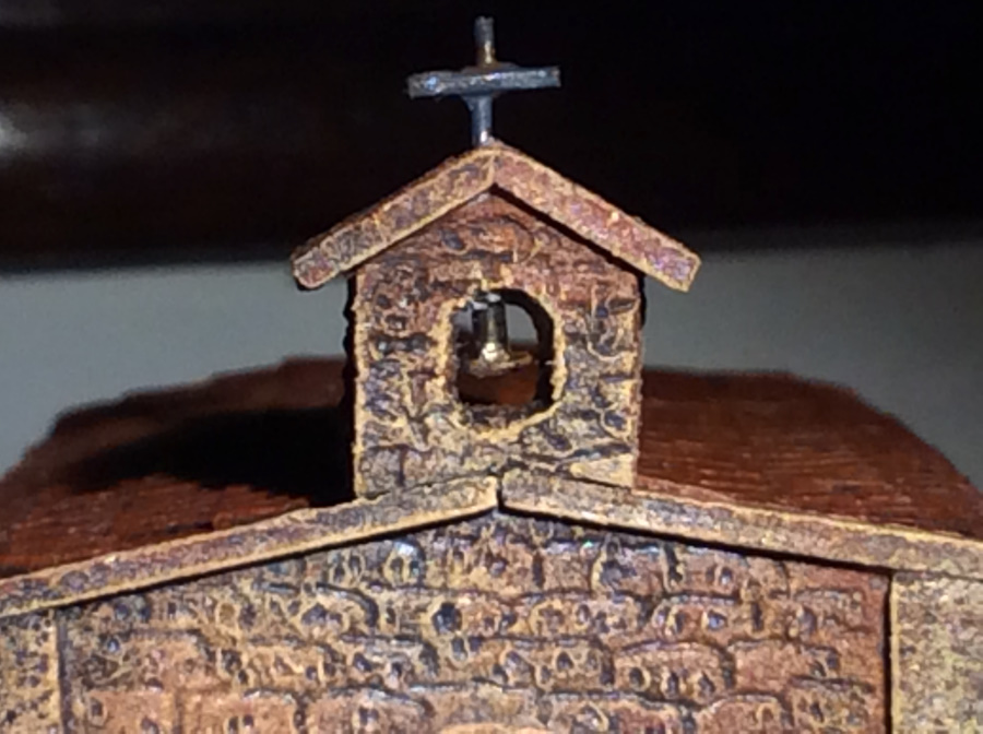

Le campane sono fatte con 4 piccoli Leds a cui ho tagliato i terminalie poi incollate
su un pezzeto di legno 2X2 mm e fissate con del filo di ottone diametro 0,7 mm alle pareti del campanile. La campanella sulla sommità della facciata e' un chiodino a testa rotonda.
293,44 KB
246,96 KB

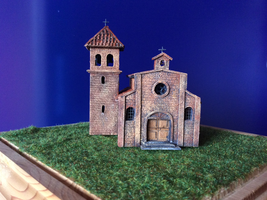

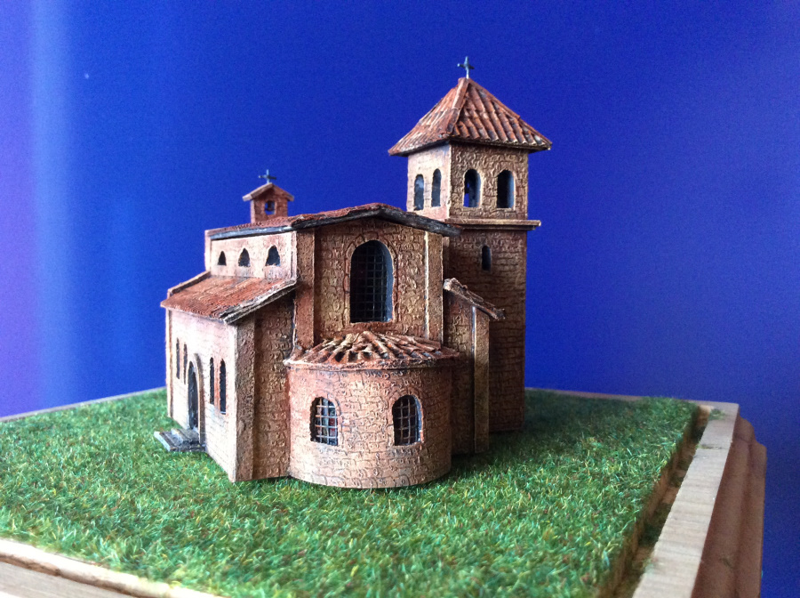

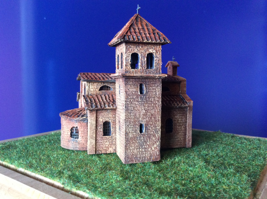

Asciugato il fondo, con il sistema dell'imprinting e del dry brusch ho usato i seguenti colori :Terra di Siena bruciata, terra di Siena naturale e giallo ocra e ...... questo e' il risultato
352,51 KB
384,07 KB
372,67 KB
363,51 KB

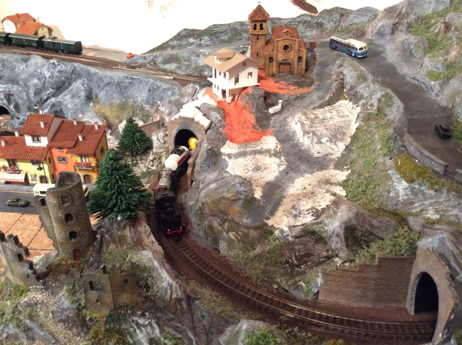

Questa sara' la collocazione nel plastico
397,88 KB

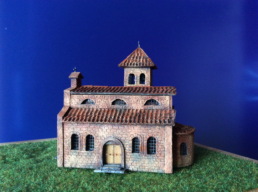

Come vi sembra? Qualche suggerimento o critica ? Grazie Ciao

La chiesa perfetta, ottima sia la costruzione che la colorazione.
Per il campanile ho un dubbio sul tetto, mi sembra fuori scala più largo che alto :?
298,12 KB
129,64 KB
128,01 KB

Forse ho capito.
Confrontando con la prima foto da me postata, le tue falde del tetto escono dal perimetro delle mura dando l' effetto schiacciato al tetto :wink:

Roby, si hai ragione, il fatto che le tegole sporgono dai muri perimetrali del campanile danno un effetto di appiattimento del tetto, questo in fotografia risulta piu' evidente , dal vero l'effetto e' meno marcato. Potrei staccare il tetto dal campanile e rifarlo un po' più a punta, non molto perchè è con le tegole o facendo sporgere meno le stesse dal perimetro come quello nella foto .
Pierluigi dovevo toglierla , mi sono dimenticato, si tratta di una casa che sto costruendo nel borgo così pure la fontana di pietra
384,29 KB

Forse fare le falde che non sbordino e cercare di non alzare troppo il culmine, in pratica appiattirlo leggermente come appare in foto.
Un ottimo risultato la colorazione dei mattoni :wink: :grin:
Prova quale dei due metodi per fare il tetto al campanile si presenta meglio con del semplice cartoncino bianco

Ciao Paolo, ho usato il forex per i muri e cartoncino per i tetti. La trovata dei Led è quella della disperazione, perché in scala N quando scendi nei particolari la faccenda si fa complicata .

bella idea usare i led per le campane, volendo rifinire meglio la sagoma si può usare un trapano da modellismo fissato in una morsa, blocchi il led su una punta e facendo girare con una lima sagomi meglio il led a mo di tornio.

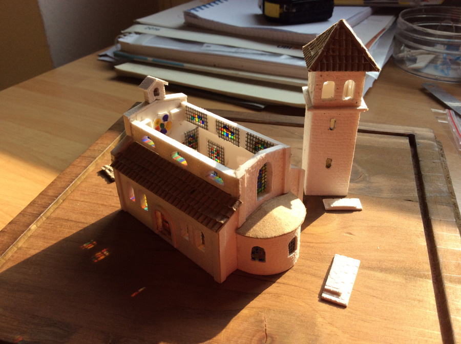

Oggi ho fatto le prove sulla modifica del tetto suggerita da Roby e in effetti i risultati mi soddisfano .

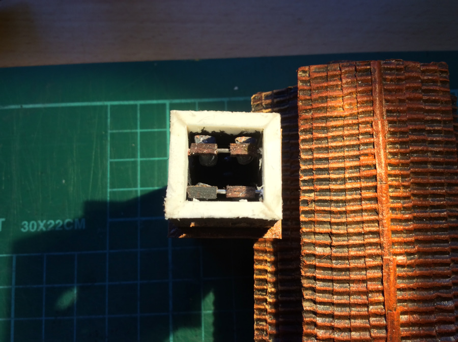

Ho staccato il tetto, così ho fatto una foto all'attacco delle campane ( mi ero dimenticato di farla)
300,47 KB

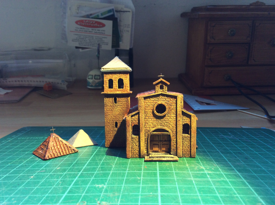

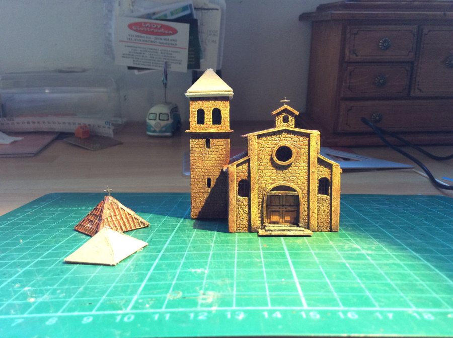

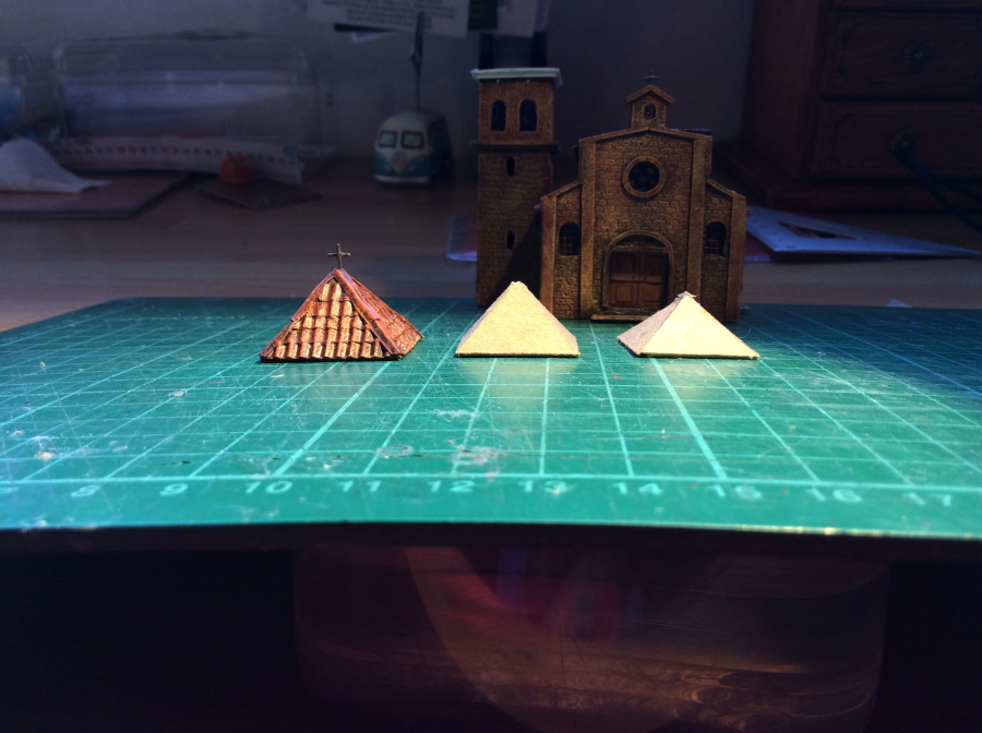

...poi ho costruito due tetti di altezza diversa e una cornice da interporre tra il muro del campanile e il tetto per dare uno stacco
223,89 KB
questo il risultato
variazione 1
305,63 KB
Variazione 2
311,34 KB
Io preferisco la 1° .
naturalmente la dimensione del tetto a lavoro ultimato comprenderà anche l'ingombro delle tegole.
Ciao Massimo
Messaggi: 11311
Re: Chiesetta del Borgo
#20 Messaggio da adobel55 »
Per me meglio la seconda col tetto più basso.
Mia opinione è sottinteso.
Messaggi: 23550
#21 Messaggio da Andrea »
Vedendole affiancate, mi pare più proporzionata la seconda.
Però il miglior giudice sei tu che puoi vedere dal vivo l'edificio.
Messaggi: 10414
#22 Messaggio da v200 »
Idem la seconda rassomiglia alla foto postata da te :wink:
Ovvio che dal vivo tu giudichi meglio, entrambe le versioni sono decisamente più proporzionate.

Va beh! vedo che la maggioranza e' per la 2°. ....mi avete convinto :cool: . ho deciso anche di alzare il campanile di una decina di millimetri.
