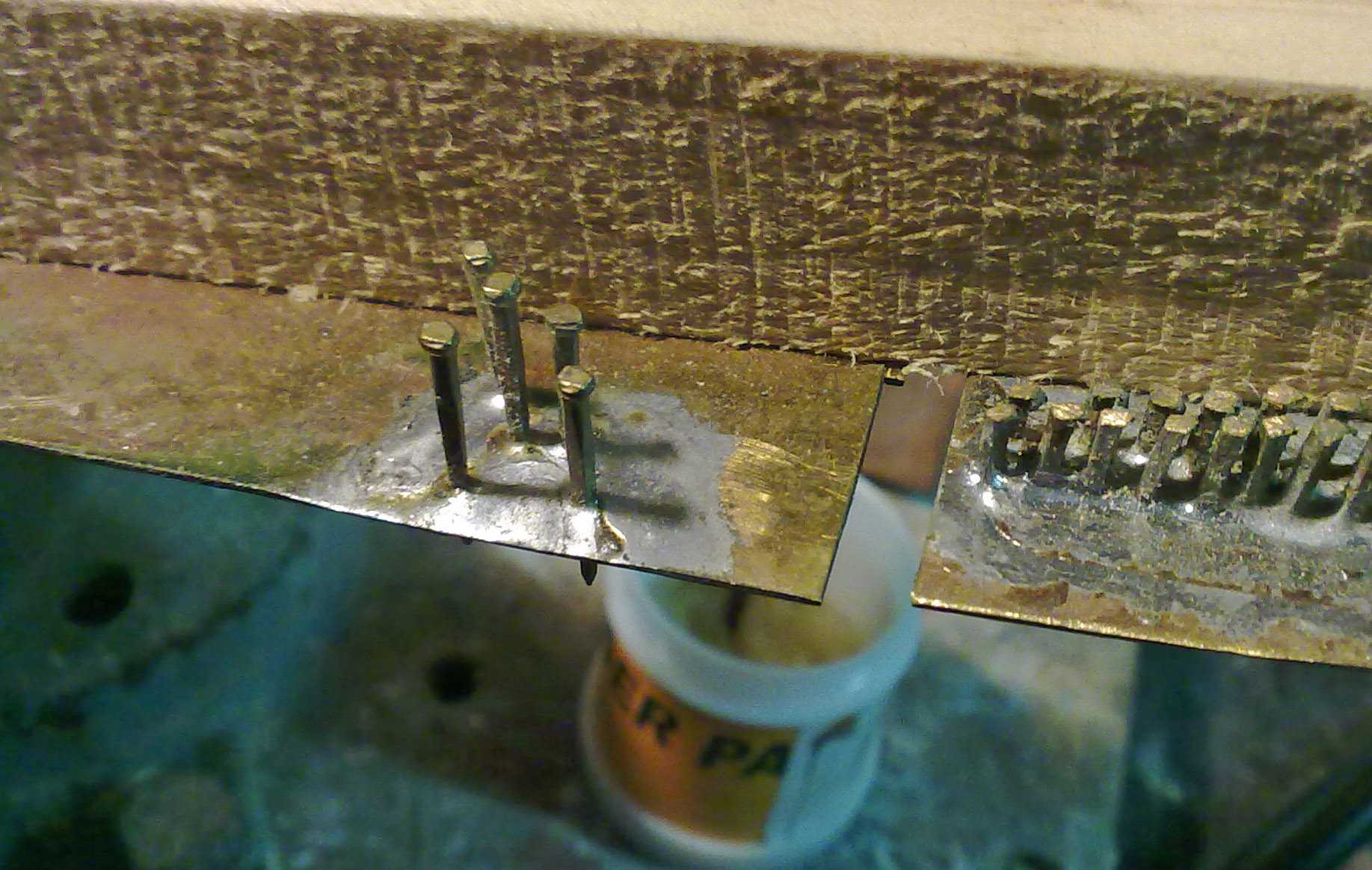

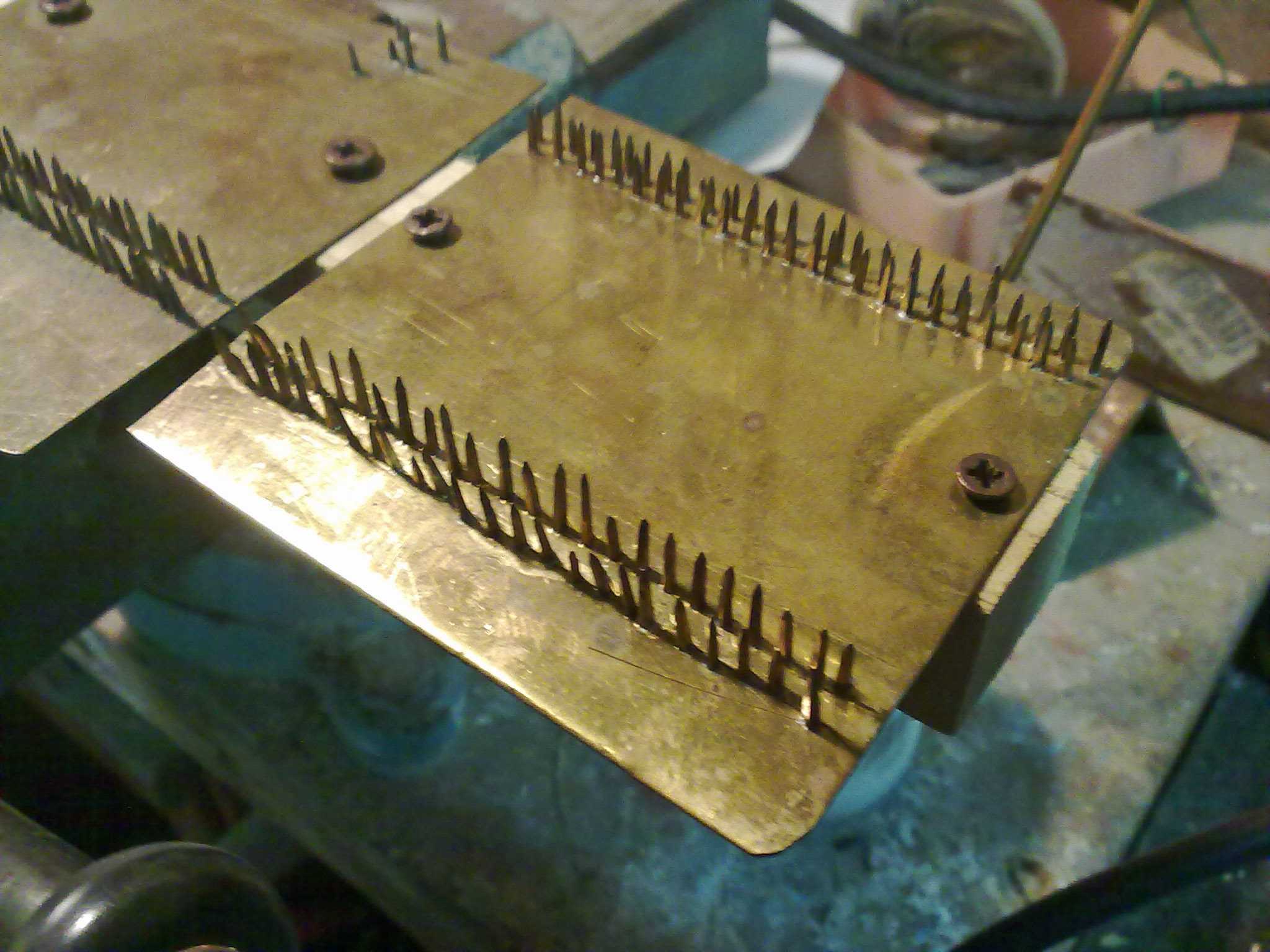

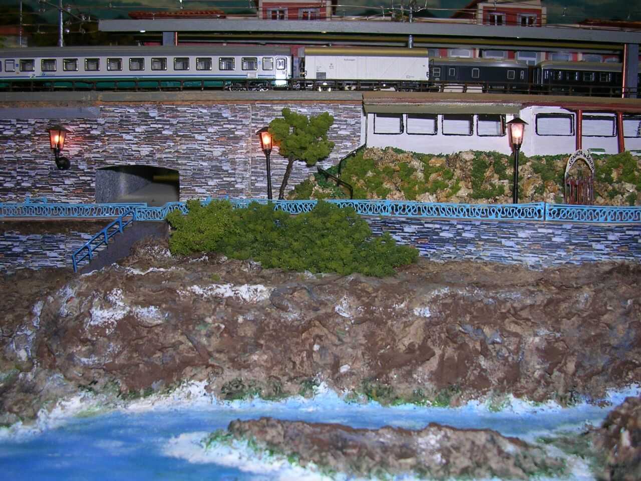

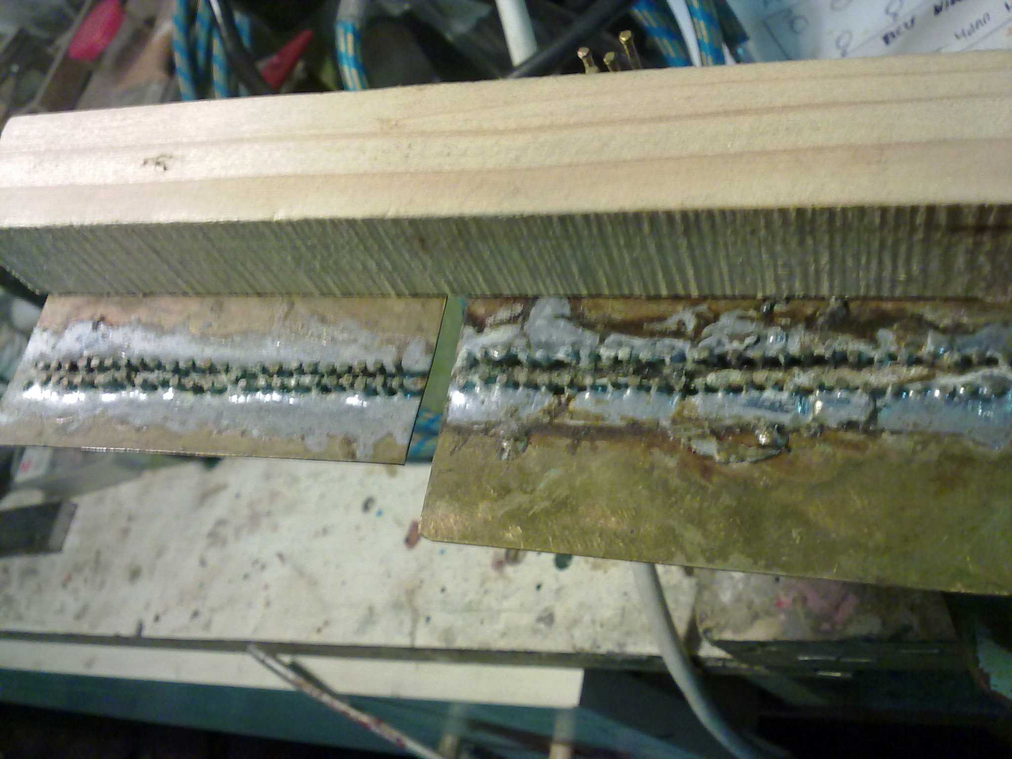

Ciao Egidio ecco come ho fatto io, nota queste sono le ringhiere di una passeggiata ma si possono benissimo adattare ad un balcone d'altronde qui in riviera se ne vedono fatte così anche sui poggioli ( la mia è uguale a quella che ti faccio vedere)
dunque prima cosa è in scala N
ho preso una lastrina di ottone da 2 mm e ho disegnato sopra la sagoma della ringhiera quindi ho fatto tanti fori e ho messo dei chiodi di ottone saldati nella parte posteriore
185,42 KB
171,91 KB
190,21 KB

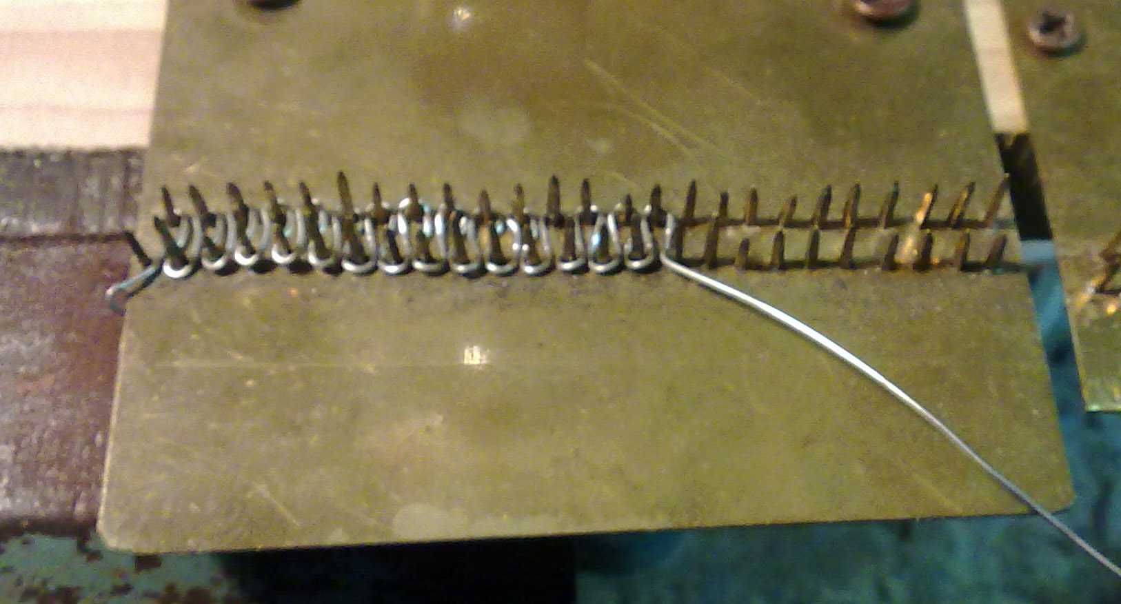

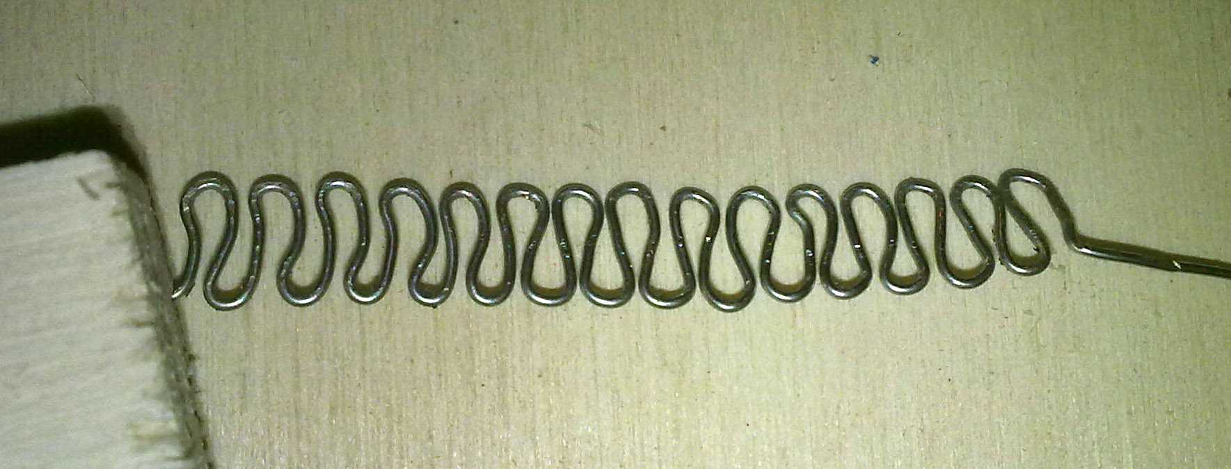

a questo punto ho avvolto del filo da telefono attorno ai chiodi
86,76 KB
98,46 KB
e questo è il risultato finale ( ringhiera della passeggiata di Nervi )
149,26 KB
spero di essere stato utile

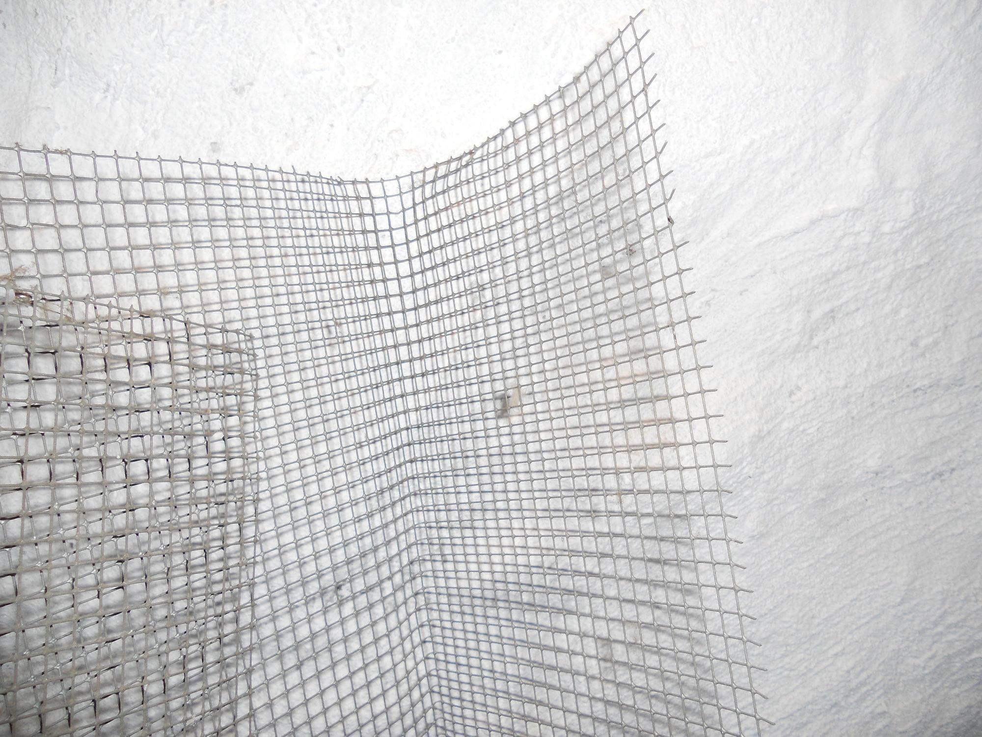

ciao Egidio io le ringhiere le ho fatte così:
369,89 KB
328,69 KB
le ho ricavate da questa griglia (1m. x 1m.) acquistata dove si vendono profilati metallici.
512,96 KB
Pietro

Ciao Pietro, bellissima relaizzazione la tua. Ottimo metodo. Grazie, saluti. Egidio. :cool: :cool:

Ciao Andrea, ma la rete che usi sia tu che Pietro non e' per caso quella che si usa anche per
costruire le zanzariere per le finestre ? Saluti, Egidio. :wink:

no é più grossa Jerry ha un quadratino di 7/8 mm di lato.
si usa attorno ai comignoli per evitare che colombi,tortore ecc ecc
si infilino per fare il nido, oppure sui lucernai delle cantine (livello strada) per evitare l'intrusione di animali.

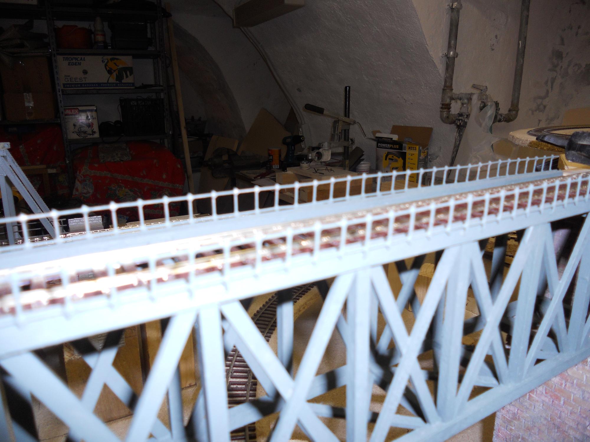

Caro Egidio, se può esserti d'aiuto ecco come feci a suo tempo le righiere per alcune mie casette.

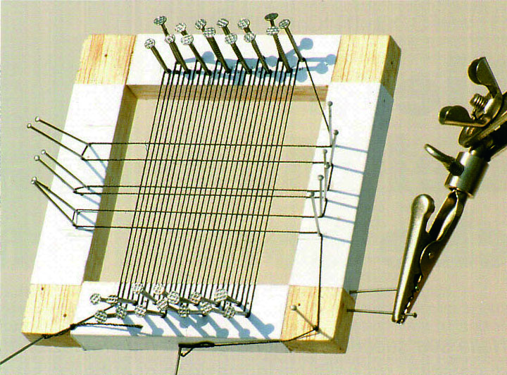

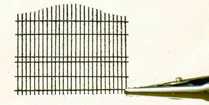

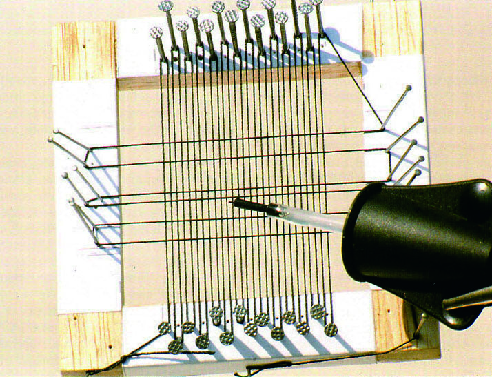

Lo spunto me lo diede l'articolo de I Treni n. 289 del Gennaio 2007, "Cancelli cuciti" di Gianluigi Gualducci di cui stralcio le foto che da sole sono auto esplicative. Si tratta di costruire un piccolo telaio con degli spilli (o dei chiodini) e realizzare trama o ordito con del filo da cucito che poi va incollato con del cianoacrilato. L'articolo descrive come fare un cancello, ma modificando la posizione degli spilli puoi tirare i fili disegnando la trama che più ti garba. Io ci ho fatto le ringhiere.
Queste sono le foto dell'articolo. Il telaietto
L'incollaggio con colla cianoacrilica (ne esiste un tipo che ha proprio il pennellino)
Questo è il risultato ottenuto dall'autore
Modificando la trama io ho ottenuto questi risultati
Sperando di averti dato un ulteriore aiuto, ti saluto.

Ciao Egidio,
in primis ti chiedo di confermare o meno che si riescano a vedere anche le prime tre foto che si riferiscono al telaio cui fa riferimento l'articolo.
Per la gestione delle piegature nessuna grande difficoltà perchè l'incollaggio con il cianoacrilato rende il filo rigido e regge la piega.
