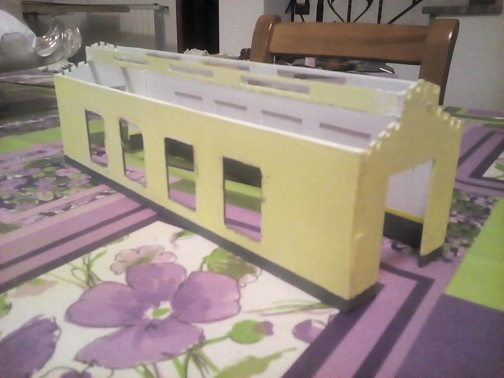

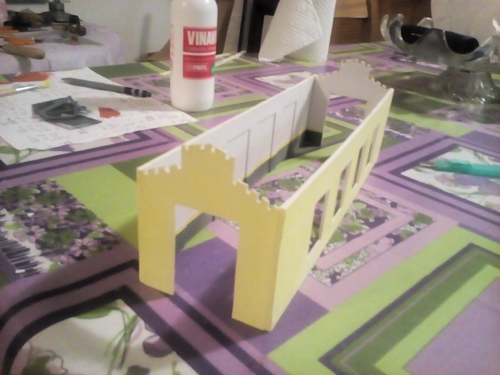

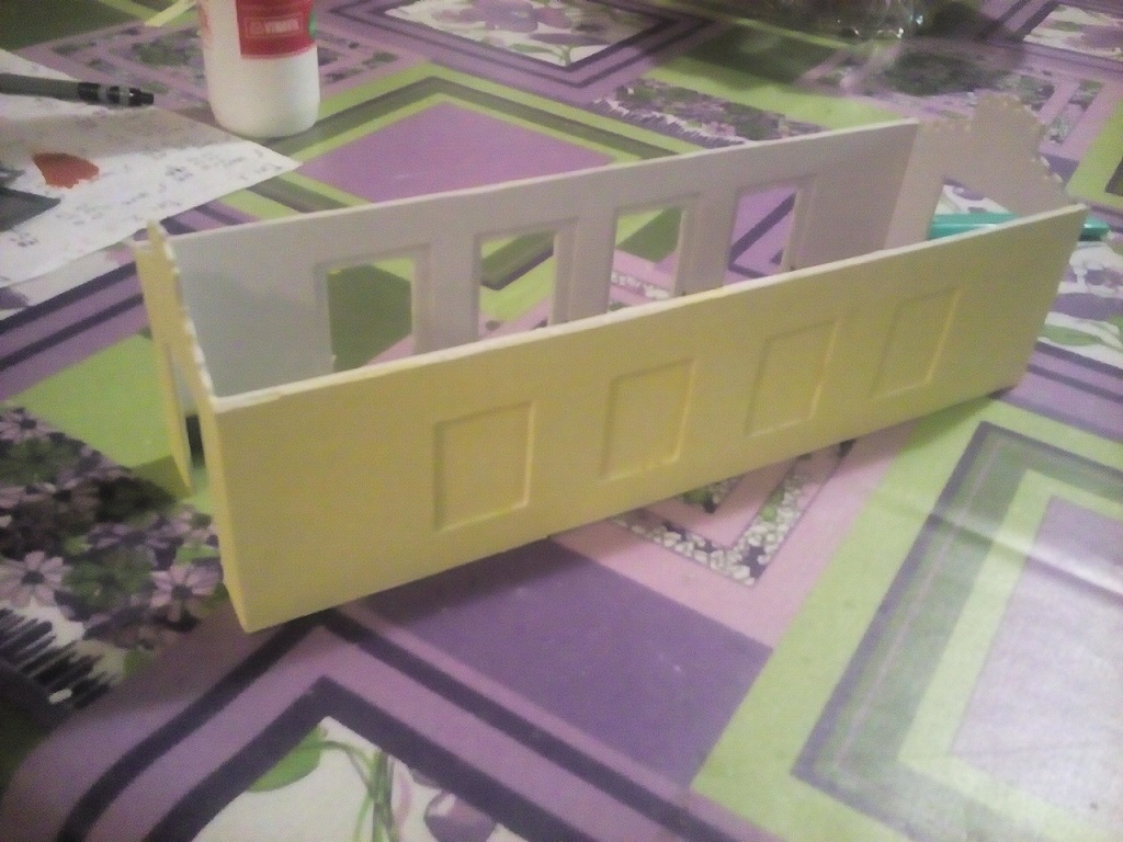

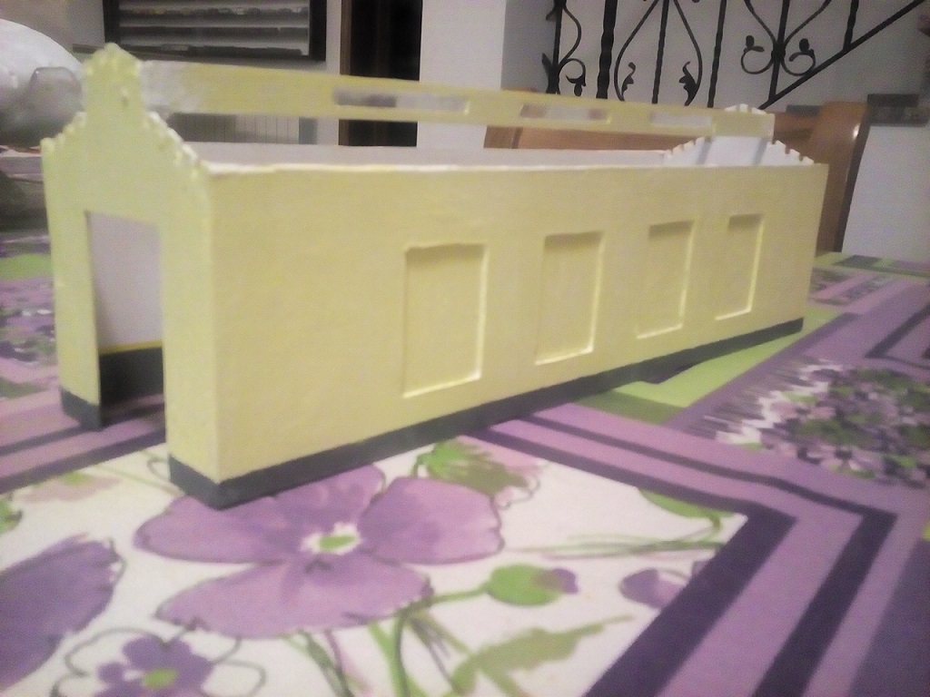

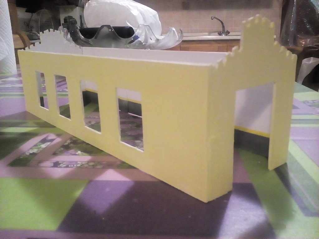

Intanto oggi sono andato un altro po' avanti, dopo aver scartavetrato il Forex per rendendolo poroso ho dato una prima mano di colore acrilico giallo chiaro alle pareti esterne, quindi ho assemblato i quattro prezzi principali, poi con pazienza varie mani di stucco, carteggiatura e colore da ripetere finche non ottenuto il risultato desiderato :wink:
Una leggera mano di stucco in pasta lo do su tutta la superfice, una volta leggermente carteggiato mi da quell'effetto intonaco che a me piace :cool:

Il primer normalmente lo do anch'io, in questo caso però dopo aver carteggiato e reso il Forex poroso il colore attaccava bene e quindi non ho visto la necessita, la carteggiatura negli edifici secondo il mio parere è utile in quanto si viene a creare un primo effetto muro intonacato, poi dipende dal grado di vecchiezza che vuoi dare al muro, in questo caso io ho aggiunto anche una leggera passata di stucco per aumentare l'effetto, su una costruzione nuova può bastare anche solo la carteggiatura :cool:

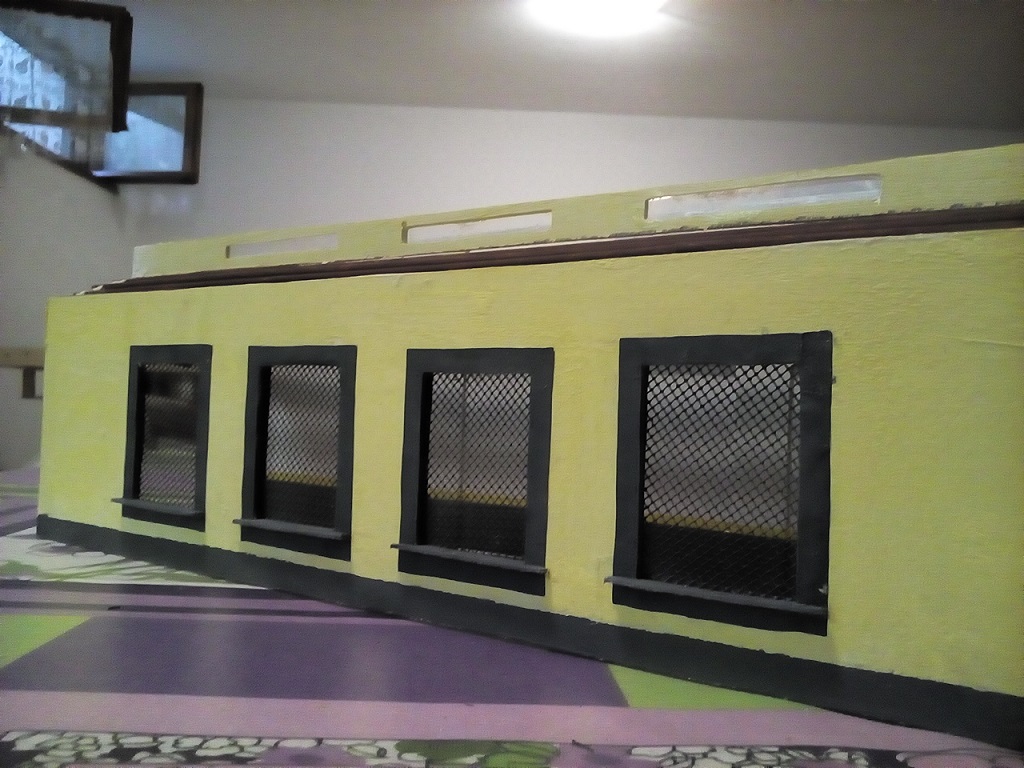

Ho incollato le due pareti laterali del lucernaio e stuccato per bene nei punti di incollaggio, nella foto dovevo ancora carteggiare, inoltre ho verniciato lo zoccolo esterno in grigio dopo opportuna mascheratura

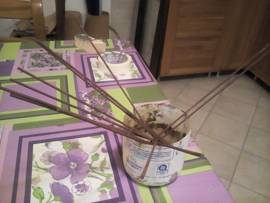

Dopo di che mi sono dedicato ad alcuni particolari, ho realizzato e colorato le mensole delle finestre e colorato i travi portanti precedentemente realizzati, i travicelli laterali invece non necessitano di colore perché sono già belli scuri :wink:

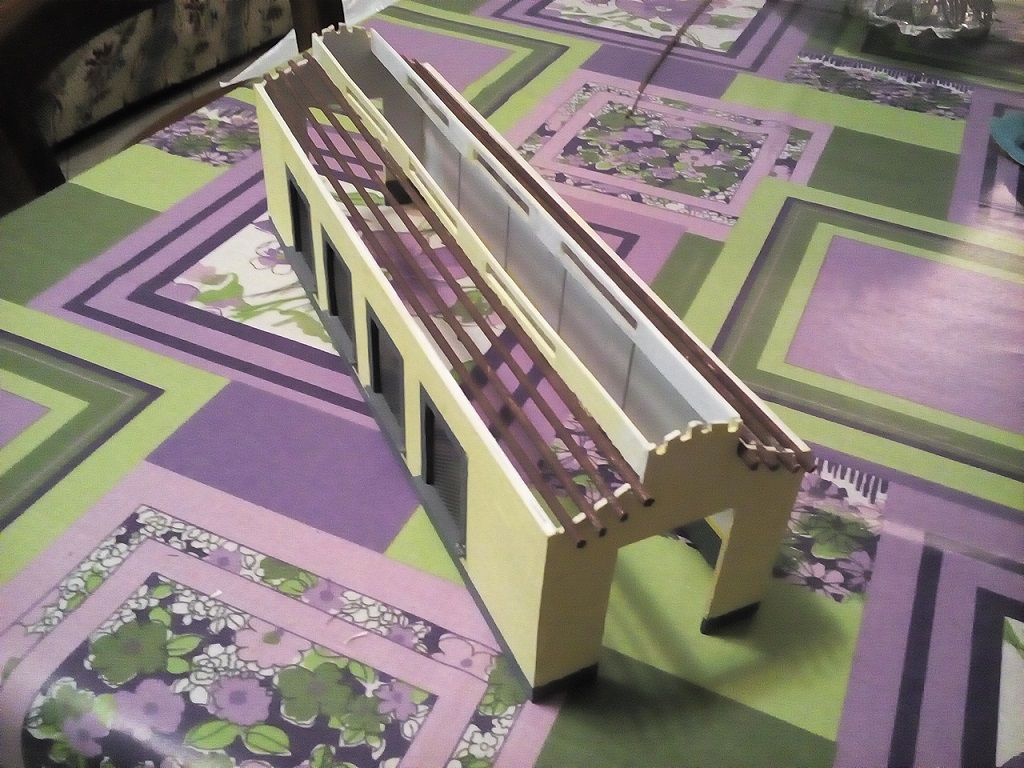

In ultimo ho iniziato ad incollare i travi portanti, per ora quelli della parte più bassa del tetto, prima di inserire quelli superiori mi dedicherò a completare questa parte con i travicelli laterali e il tetto, per il quale ho delle lastrine comprate lo scorso anno a Novegro :wink:
