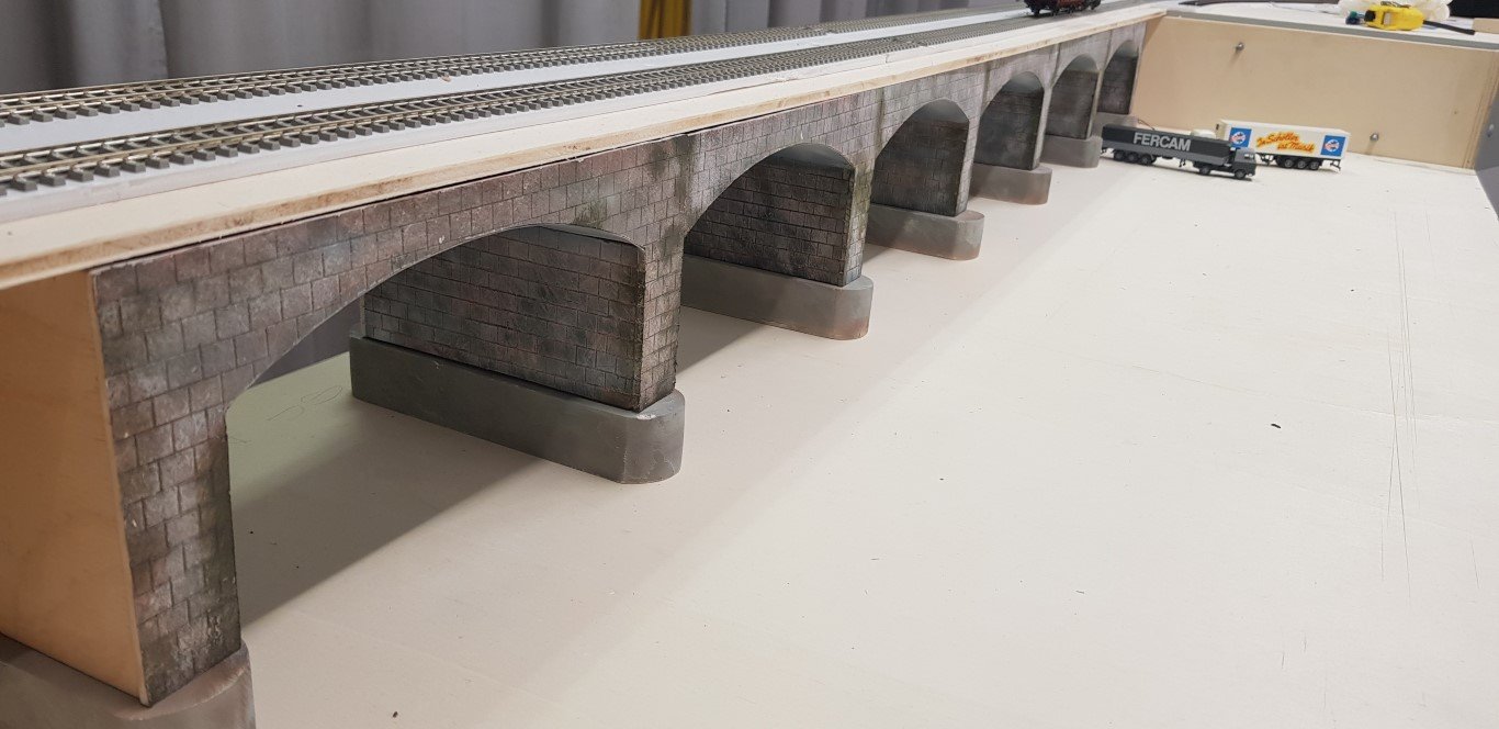

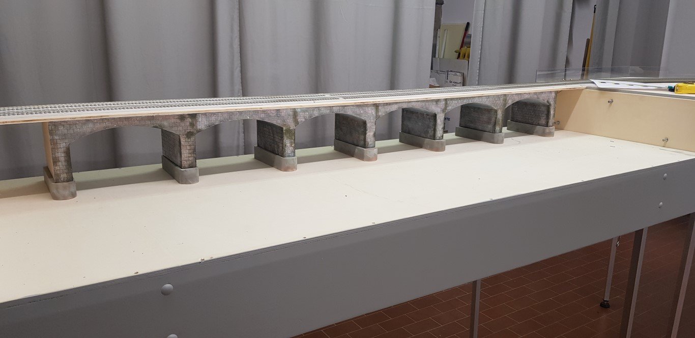

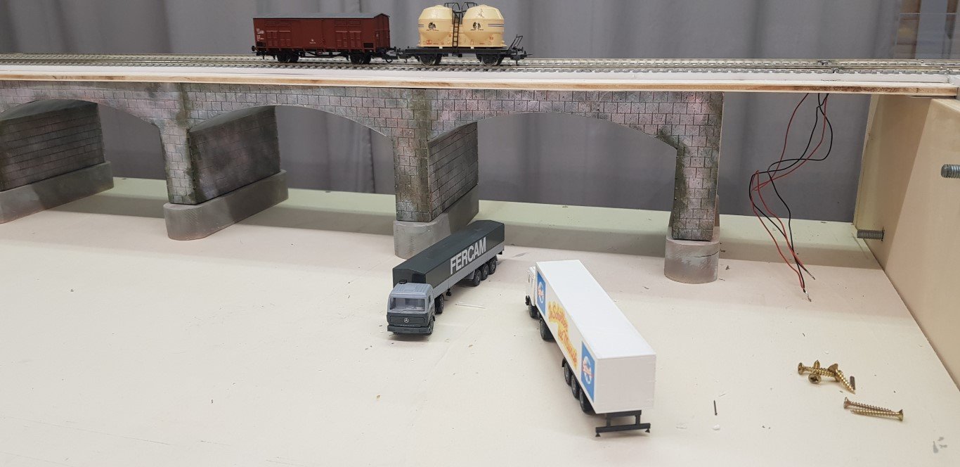

Se posso vorrei darti un paio di consigli:

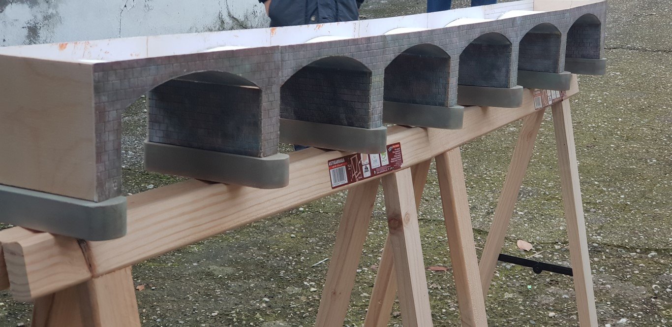

1-Aggiungi sulle volte le pietre a simulare le volte degli archi.
2-Riduci la luce tra base e pilone: vedo troppo spazio.
3-se vuoi simulare basi in cemento, verniciare con ....il cemento, molto diluito con un po’ dì vinavil nella miscela.

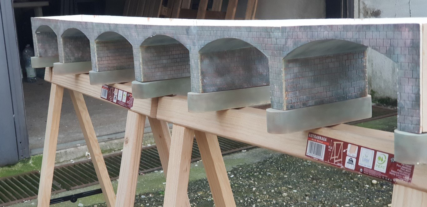

Forse hai usato una nota di rosso di troppo sulle arcate.

Sulla colorazione l'unica cosa anch'io che ho notato forse è la nota accesa di rosso, però secondo me la colorazione è molto soggettiva.

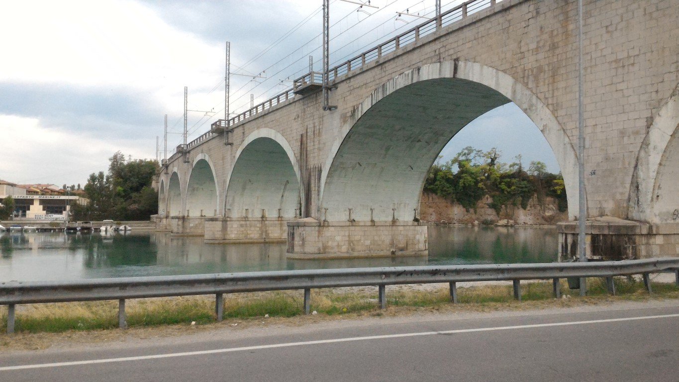

Al vero hai mai visto un ponte in costruzione già con i segni dell’invecchiamento?? Scommetto di no.
Così deve essere anche nel modello.

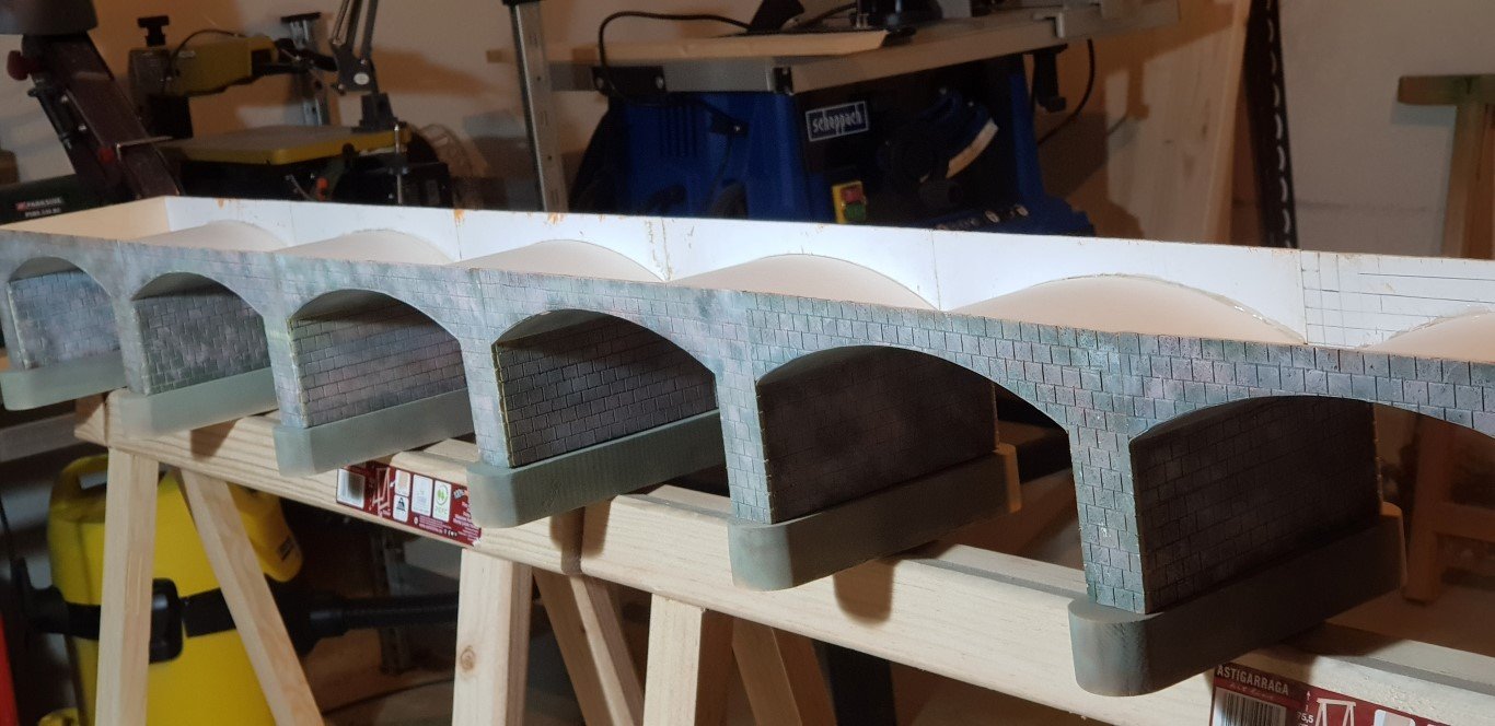

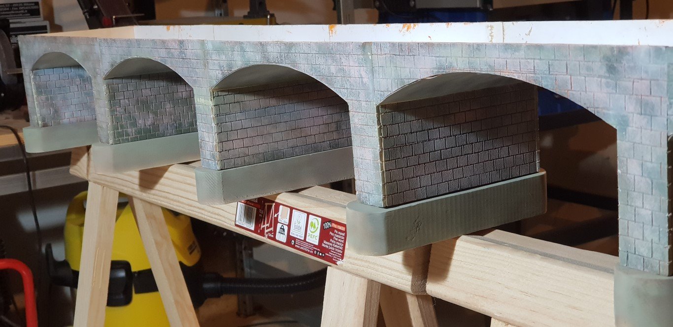

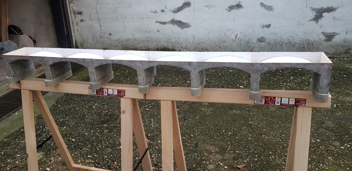

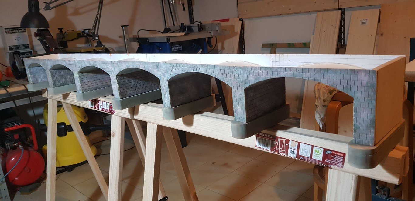

al momento mi fermerei, l'unica cosa che potrei invecchiare/sporcare sono le basi a contatto con la terra e l'acqua, potresti usare polvere di gessi colorati.
La corona sulle arcate deve essere sia frontale che interna all'arco.
Quando tutto il ponte sarà completo, allora potrai dargli i colpi finali, le colate di sporco/calcare, ruggine. Le pietre hanno infinite tonalità, col pennello a secco puoi usare ocra, terra rossa bruciata (ruggine), verde vescica, bianco, grigio scuro, giallo napoli, sovrapponendoli, senza attendere che asciughino, ottieni altre tonalità, poi la predominanza di un colore sugli altri è a gusto personale.

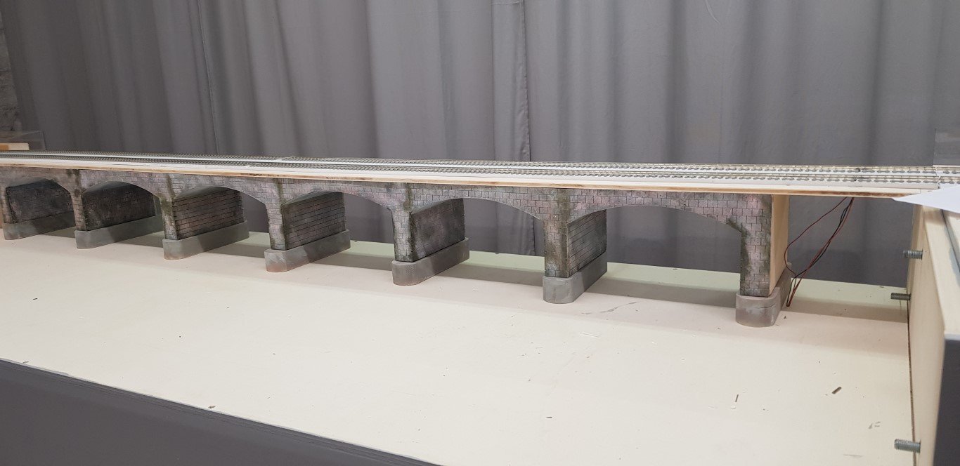

Non dimenticare le colature dovute alla pioggia che dilava sporcando verticalmente dall'alto verso il basso specie in presenza dei pluviali o delle bocche per lo scarico delle acque piovane.
Per il resto... complimenti bel progetto.
