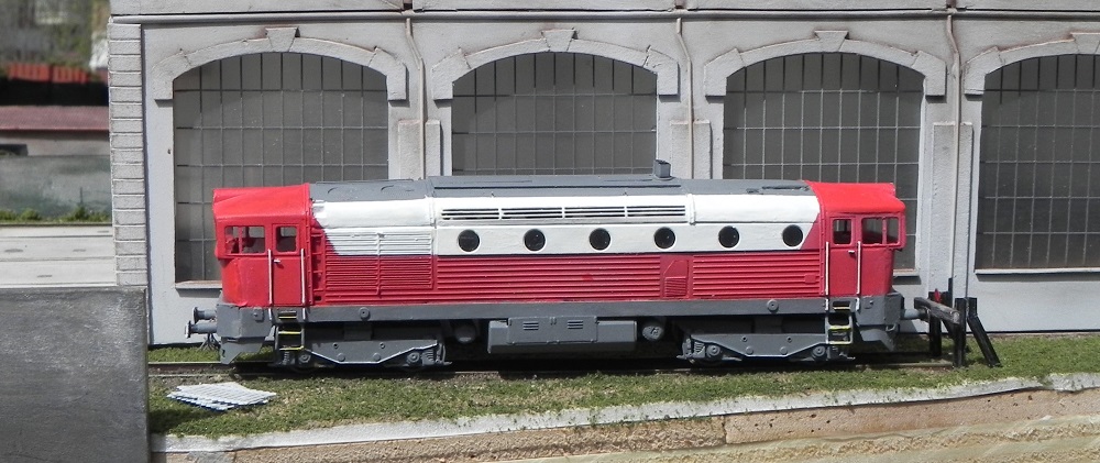

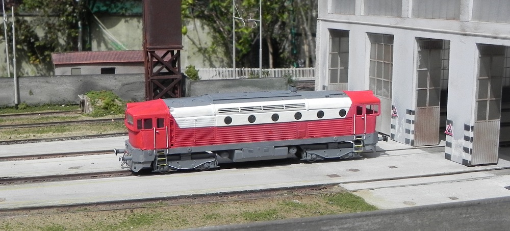

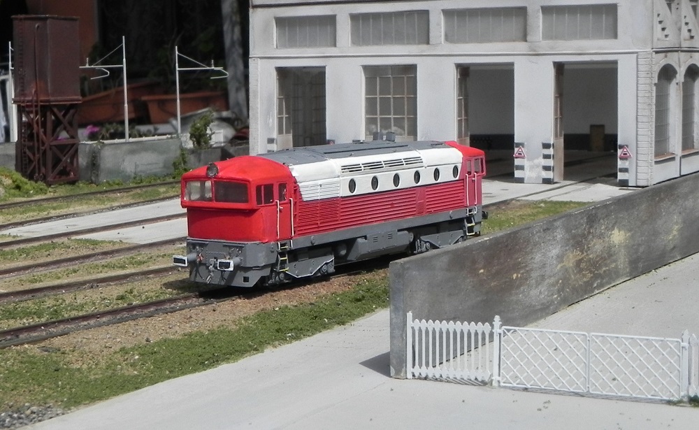

Ho finito.
Veramente manca ancora la sporcatura, ma volevo mostrarlo come è prima.
Con tutti i problemi che ha, e che ho già esposto, sono abbastanza soddisfatto.
Scorre fluidamente e potrebbe anche circolare con la Roco che traina, o in spinta, ma è più facile che la piazzi su un binario morto del deposito e li resti.
Che in fondo è la collocazione naturale visto che il modello reale che l'ha ispirata è fermo su un binario morto da diversi anni.
232,27 KB
La D752509DG in una foto di E. Imperato

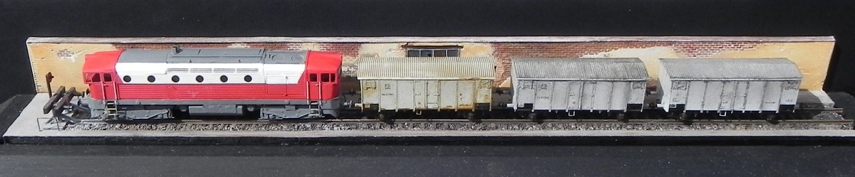

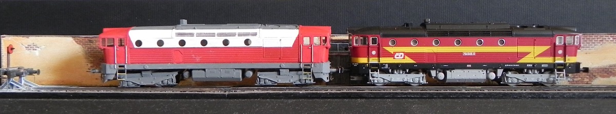

Il confronto con il modello Roco è impietoso, ma non solo per colpa mia... :?
137,04 KB
Qui con i carri Hg.

Complimenti Giuseppe! Non vedo però i contorni ai finestrini. Magari sono cieco ma secondo me farebbero risaltare di più i profili. Bravo ancora!
Matteo

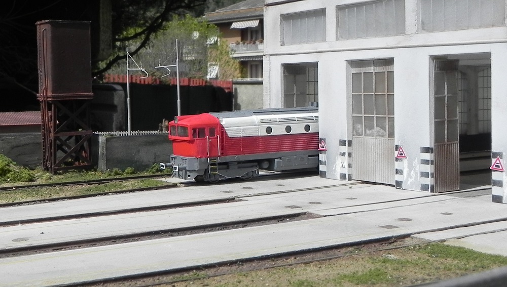

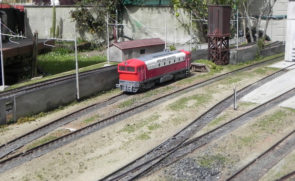

A me sembra una MERAVIGLIA e queste foto mettono la pelle d'oca.
Chissà che un giorno non si possa ammirare il tutto dal vivo. :grin:
Non sei cieco. I profili non li metto.
Fatti alla svelta pasticciano il modello, fatti come si devono fare richiedono molto tempo e io di tempo, su un modello imperfetto come questo, ne ho già perso troppo.

Giuseppe, complimenti.
Credo sia un buon risultato , nelle foto fa la sua bella figura e quello che più mi piace , è il risalto della luce naturale sul tuo modulo, che è sempre fantastico.

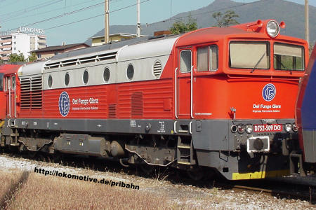

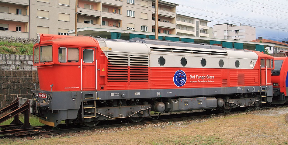

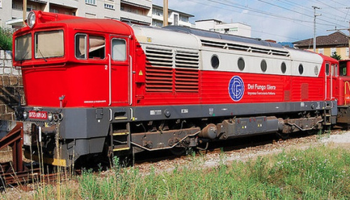

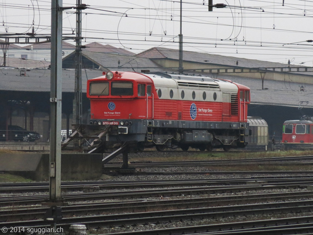

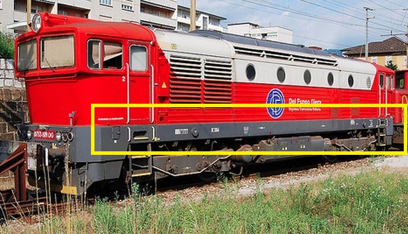

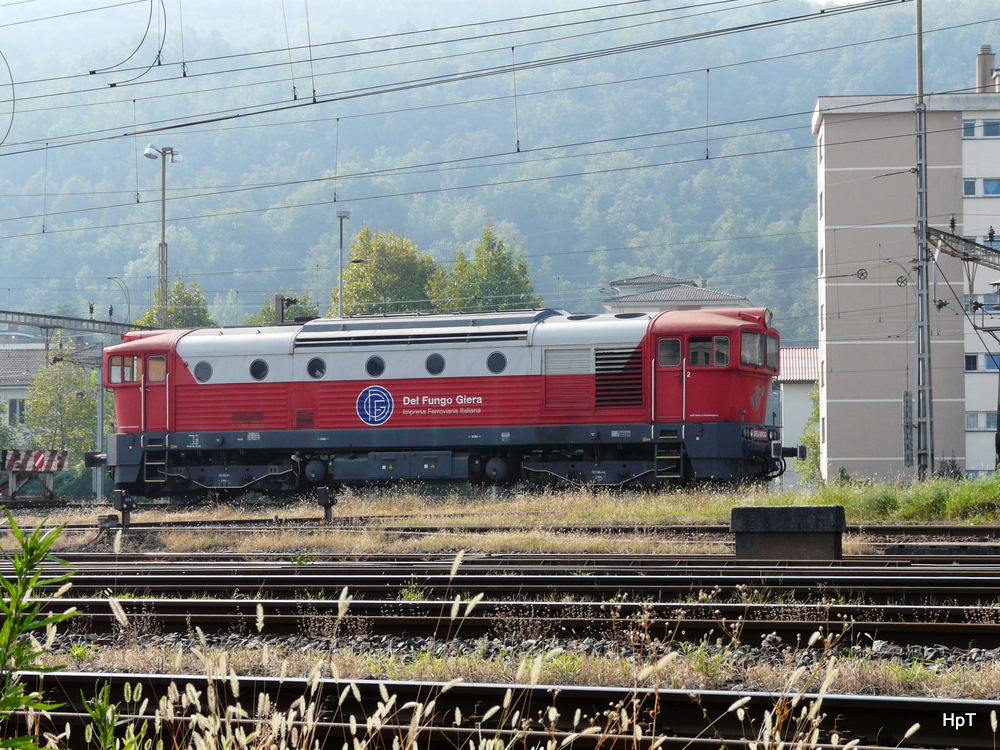

sto preparando le decals, ma non trovo le scritte che sono nel rettangolo giallo, qualcuno sa cosa ci sia scritto?
116,39 KB
Messaggi: 10414
Re: Lastrine in ottone di alpacca OCCHIALUTA - D753
#90 Messaggio da v200 »
Mi sembra la sigla " Del Fungo Giera "
"https://it.m.wikipedia.org/wiki/Del_Fungo_Giera
97,59 KB

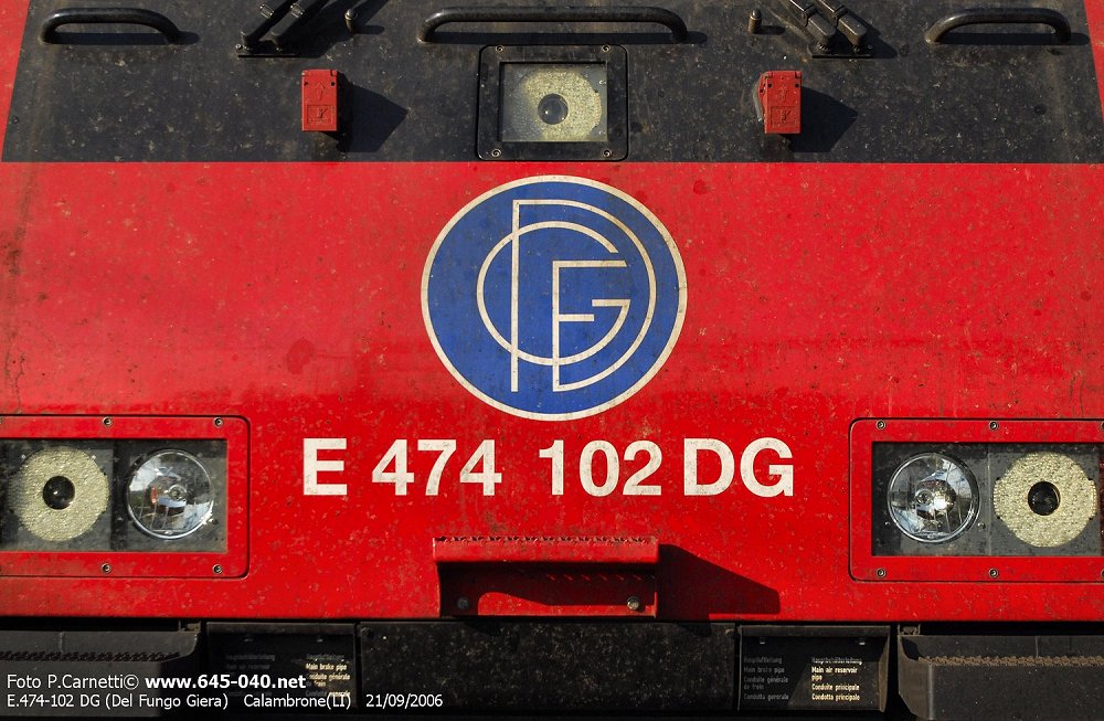

Grazie Roby, ma come vedi non sono leggibili e io, per fare le decals, devo sapere di preciso cosa c'è scritto.
Quelle grosse e i logo li ho già preparati.
Messaggi: 10414
#93 Messaggio da v200 »
D.F.G
Nel cerchio la D si congiunge con la F
La G al centro che con il suo trattino orizzontale rimane un po sopra a quello corto della F
Come logo è bello complesso, cliccando sulla foto della E 474 Traxx si allarga di piu
La scritta in bianco accanto al logo o sotto
DEL FUNGO GIERA
Impresa Ferroviaria Italiana

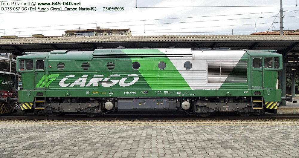

Giuseppe sta cercando le scritte di servizio che ci sono sulla parte inferiore del telaio. Servirebbe una foto in alta definizione di entrambi i lati della specifica macchina, anche se a grandi linee le scritte sono più o meno le stesse per tutte le locomotive dello stesso tipo. Variano però, a seconda dell'operatore (e talvolta anche della singola macchina) la posizione e la tipologia.
Ci sono alcune scritte "obbligatorie", tipo la massa frenata, la massa, la lunghezza fuori respingenti, la marcatura ed altre...ma poi ogni impresa applica delle sue scritte di servizio.
Purtroppo è difficile trovare in rete foto che abbiano una risoluzione tale da permettere la lettura di tali scritte. Io ho trovato solo questa foto della fiancata di una D 753 di Nord Cargo.
147,64 KB
Purtroppo però, oltre a non essere la macchina specifica, non è possibile vedere con sufficiente chiarezza le scritte. Tuttavia, se qualcuno avesse delle foto in alta risoluzione, anche non della stessa macchina, potrebbero andare bene lo stesso. Le scritte sono più o meno tutte uguali e riportate in 1:120 sono praticamente illeggibili.
Per la marcatura, il suffisso è DG.
In alternativa, se qualcuno ha un modello, può fare le foto, ammesso e non concesso che la riproduzione dia fedele al prototipo reale.
Messaggi: 10414
#96 Messaggio da v200 »
Sono tabelle peso per asse ,peso complessivo, dati tecnici della loco, identificazione pannelli amovibili per manutenzione tutti i soliti stencil di sicurezza vedo se trovo foto migliori ma è difficile
