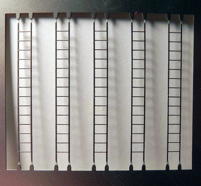

Le scale a pioli sono già pronte.
Sono lastrine con 5 scale da mm 3x30.
In lunghezza le puoi accorciare come vuoi, ma non so se la larghezza andrà bene.
Comunque, se hai delle misure diverse, immaginando che siano piccole, posso inserirne qualcuna negli spazi vuoti dei serramenti.
Basta che tu mi dica che misure ti servono e quante.
294,76 KB
Quelle di plastica che voglio sostituire perchè troppo grossolane sono larghe 3,5 mm e mi servirebbero lunghe 25 mm, quindi le tue vanno benissimo.
Dato che penso di fare 8 carri mi servirebbero 16 scale.
Ti prenoto 4 lastrine da 5 scale (con qualche scorta per gli errori).
