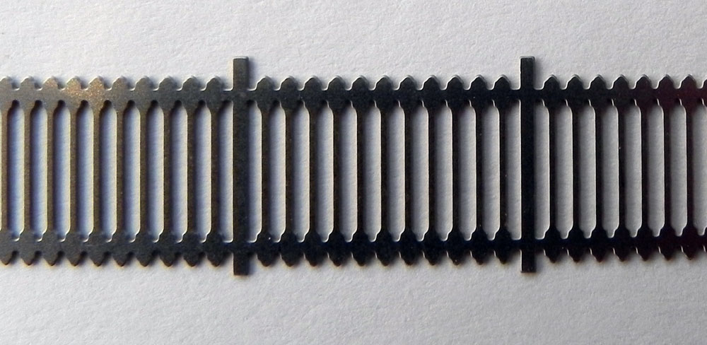

Ho fatto la prova a usare solo colla cianoacrilica e il risultato é buono, con la saldatura a stagno verrà sicuramente meglio.
119,03 KB
Qui sopra c'é il dettaglio per vedere come é venuta.

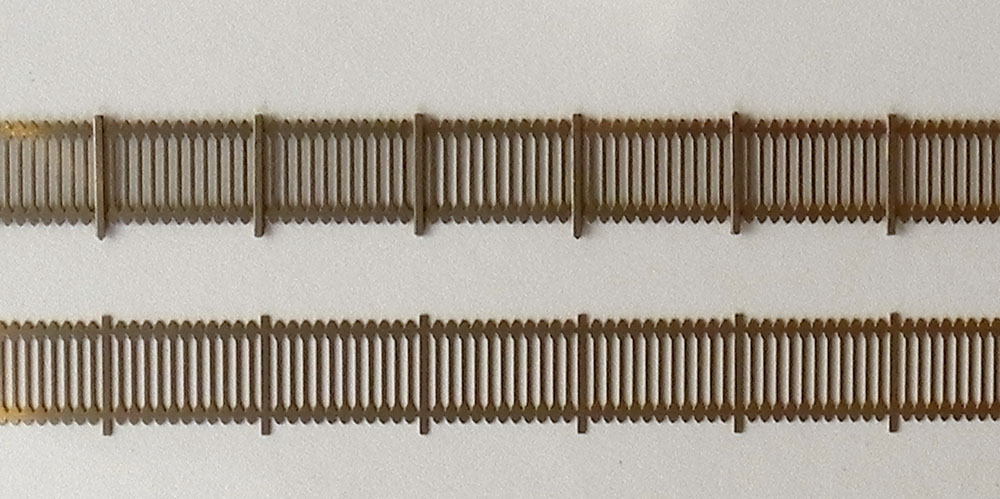

Di sagome dei montanti della staccionata ne esistono diverse., questa riproduce esattamente quelle che ci sono a Chiavari.
129,57 KB
Sopra la staccionata con montati gli spessori aggiuntivi per i pilastini e sotto piatta. Se ne devono posizionare uno davanti e uno dietro.
Ciascuno può decidere come usarla.

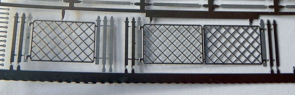

Questi sono i cancelli ancora da staccare, i pilastrini devono essere piegati a fisarmonica dietro a quello collegato al cancello.
Da notare che la trama del cancello non é piatta, ma é su 2 livelli.

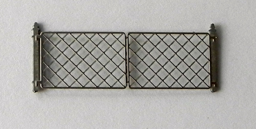

Un cancello con i pilastrini piegati.

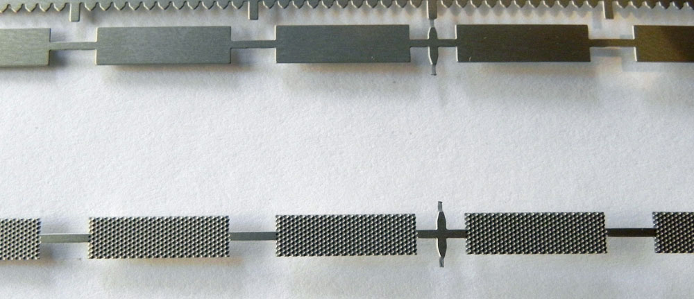

Il particolare con le lamiere ricavate dalle parti di scarto.

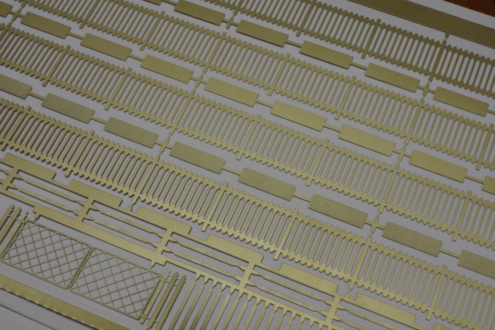

ricevute le lastrine da Giuseppe,
STRAORDINARIE ..... :cool: :cool:
572,79 KB
Grazie Giuseppe ! :cool: :wink:
