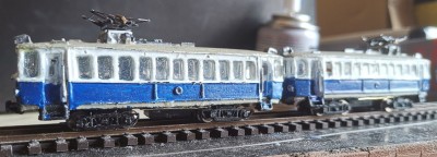

Ecco un anteprima in N.
si tratta di automotrici delle tranvie dei castelli romani.
Non escludo se l' esperimento riesce di adattare un piccolo diorama funzionante formato A3
A presto
Pietro

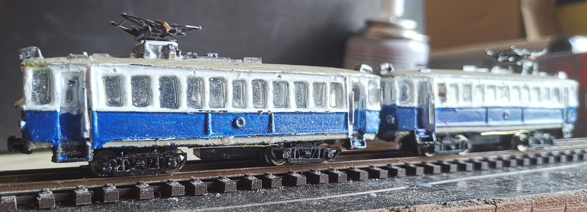

Ho terminato il Tram dei castelli romani in scala N.
E' la prima volta che tento qualcosa in questa scala... Ho utilizzato delle motorizzazioni Tomix fortemente modificate per stare nel passo e vetro liquido della toffano per i finestrini a filo. Questo prodotto è molto pratico soprattutto sulle scale piccole. E poi in caso di errore basta rimuoverlo e riapplicarlo senza danni. ora spero di poter realizzare un piccolo plastico ispirato alle tranvie dei castelli per fare funzionare queste due motrici.
Buona pasqua e pasquetta in ritardo .

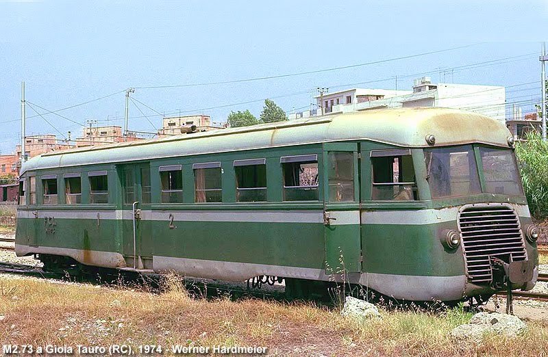

Se la quarantena continua il prossimo modello potrebbe essere questo.
Pietro

la parte difficile di questo modello è il tetto, soprattutto i frontali
Pietro

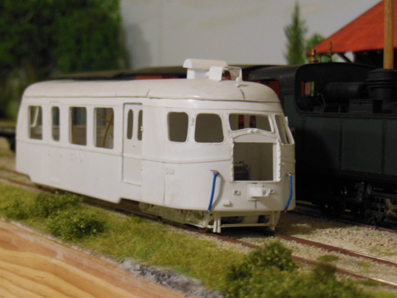

#35 Messaggio da FrancoV »
Se pensi che quello sia difficile prova con questo .... poi mi racconti :wink:
P.S. beninteso non l'ho fatto io, è opera di un amico che col Plasticard fa miracoli.

FrancoV ha scritto: martedì 14 aprile 2020, 20:14 Se pensi che quello sia difficile prova con questo .... poi mi racconti :wink:
mi sembra che il tuo amico faccia modellismo dello scartamento ridotto francese.
io sono un appassionato lettore di voie libre.

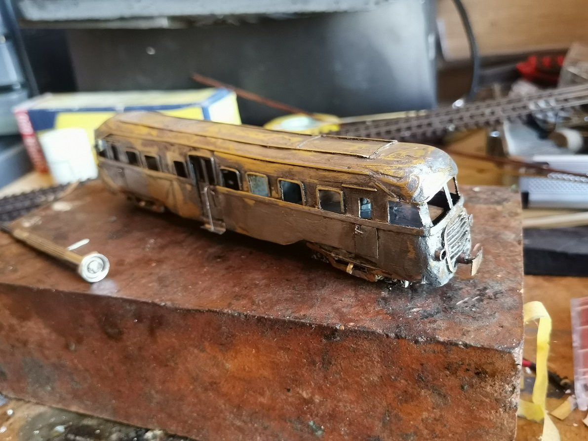

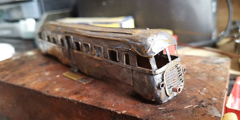

Questo è il risultato di un weekend di lock down.
C' è ancora tanto lavoro da fare per renderlo accettabile. e molti ancora i particolari da aggiungere.
Vi terrò aggiornati.
Pietro

#40 Messaggio da FrancoV »
Hai visto che non era così difficile ... ;-)

oddio....devo recuperare l' uso dei polpastrelli prima di procedere oltre...il modello è in ottone e stagno.. così come lo vedi è ancora da completare con molti particolari aggiuntivi, poi da stuccare e infine da verniciare.. e soprattutto da motorizzare...sono ancora ore di lavoro ....
comunque grazie....
Pietro

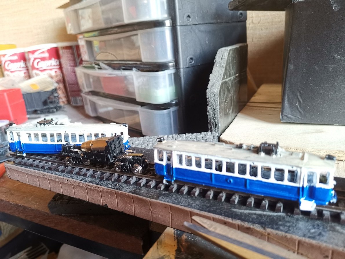

Dopo un altro weekend di clausura la nostra automotrice si è arricchita di altri particolari e poggia sui suoi carrelli.
Ora manca Il tubo di scappamento sull' imperiale insieme con gli areatori, le luci di coda in alto sui frontali, l'impianto elettrico con le luci frontali e una completa pomiciatura, stuccatura, e verniciatura con i colori castano ed isabella.
Purtroppo, e cercherò di ovviare per quanto possibile, il modello non potrà iscriversi nelle curve strettissime del miniplastico FCL. Ma per questa e per l' altra automotrice e' in fase di (RI)allestimento un diorama funzionante in cui effetturanno un servizio a spola.
alla prossima
Pietro

Dimenticavo la motorizzazione è stata fatta con due carrelli KATO praticamente smontati fresati e ricostruiti per adattarli alla bisogna.le fiancate dei carrelli, ancora da terminare sono state sommariamente riprodotte in ottone.
Pietro
