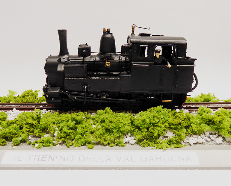

Buon giorno a tutti ; finalmente vi svelo la fantomatica locomotiva che avevo annunciato.. :D Avevo detto in precedenza che mi sarei orientato nella costruzione di altri rotabili LFI , ma con l'acquisto dei preziosi volumetti di disegni quotati di Italo Briano, sono rimasto subito incantato dalla bellissima locomotiva R 410 della ferrovia della Val Gardena a scartamento ridotto, la quale è monumentata attualmente a Ortisei, davvero un peccato che non esista più questa ferrova chiusa purtroppo nel 1962 . Non era in previsione di costruire un'altra vaporiera per ora e men che meno questa, ma i disegni molto ben definiti, già pronti per la riduzione in HOe ed invogliano subito di mettersi al lavoro, ( anche se scoprii in essi una piccola inesattezza durante la costruzione su di un angolo retro cassa, non sempre infatti i disegni sono perfetti, bisogna controllare con le foto sempre ! ) quindi cambio regione, le LFI le riprenderò ancora indubbiamente e quindi via di calibro che ho seguito con il massimo scrupolo ! Una vaporiera quindi molto piccola di soli 8,5 cm di lunghezza che messa a confronto con una 835 Rivarossi che praticamente tutti , credo , abbiamo, la fa diventare il suo cappotto :D ! Va da se quindi che bisogna rispettare con estremo rigore qualsiasi cosa, un errore qualsiasi puo di conseguenza causare problemi in tutto il resto e costare caro ! Le mie tecniche ormai le conoscete , inutile che mi ripeta ancora e rispettano le solite prassi costruttive di vaporiere, ma qui il discorso si fa molto più complesso , il problema maggiore è stato il complicatissimo biellismo a distribuzione Walschaerts, a due cilindri esterni a semplice espansione, che in più contiene due contrappesi, uno di biella principale ed un'altro sulla sua antistante che nelle foto del modello non si può notare , ma che nel complesso mette a durissima prova da nodo alla gola [25] per poter essere completato decentemente , ovviamente nelle foto mi è stato impossibile fotografarlo, la sola che propongo in fase costruttiva , ne da solo un'idea parziale , anche perchè in seguito rivisto e raffinato ulteriormente e le bielle sono estremamente fini !! La mia lamentela la conoscete già riguardo le foto, è un modello di estrema difficoltà da fotografare anche perchè essendo quasi totalmente nera, le luci in casa non permettono di renderle giustizia .. [108] La prima cosa però che mi ha dato grande gioia è stata l'assoluta perfezione di altezza sul piano ferro, non potevo crederci, le ruote interne a bordino meno di un Rp25 , non sono visibili ma di diametro perfetto ! Quindi per prima cosa ho dovuto riprodurre le miuscoli sospensioni a balestra e poi iniziare con la biella principale, mentre quella antistante andrà a collegarsi sul casseto di distribuzione superiore !! [90] In questo modello ho dovuto dare fondo a quella che io chiamo " scatola magica " dove conservo qualsiasi cosa in minutaglia estrema da orologeria o micromeccanica molti pezzi, che non si vedono, se non li avessi conservati , mi avrebbero complicato ulteriormente le cose, quindi è sempre buona norma fare tesoro di qualsiasi cosa ci capiti per un possibile impiego futuro . Un enorme sospiro di sollievo per la riuscita ma anche molta stanchezza complessiva, la vista poi non ne parliamo...che ho poi ulòteriormente messo a dura prova per voler ad ogni costo riprodurre abche gli interni cabina sul forno che ho rivisto in seguito completato ulteriormente di dettagli solo a modello ultimato, non manca sulla destra il volantino di marcia , quindi macchina a guida a destra ..La pavimentazione ed anche il cielo del tetto, sono stati foderati come al vero un listelli di legno, che purtroppo a modello chiuso scomparirà tutto, praticamente quasi nulla sarà visibile, ma lo stesso volendo rispettare il realismo, va fatto anch'esso, comunque anche ora il tetto non è stato fissato in quanto in seguito è prevista l'illuminazione interna che renderà il tutto ancora più interessante . Questa è la vaporiera più perfetta e complessa che finora io abbia mai realizzato, quasi nessun dettaglio è stato risparmiato ! Possiamo notare due condotte a manicotto , servivano per il riscaldamento delle carrozze, molto strana la loro posizione ed in più sul tetto oltre all'apertura rettangolare , ho riprodotto di angolo lo sfogo del vapore, che non so bene a cosa servisse, la carboniera è stata riempita di carbone vero macinato . Divertente come sempre l'uso del tornio, che mi ha permesso di fare tutte le minuterie ed il resto ; in realtà avrei anche i disegni delle carrozze e prevedevo di farne un paio oltre una bella stazione , avrei potuto fare un bel diorama quindi, ma gli spazi me lo vietano... :( La locomotiva poggia ora molto bene su di un binario in scala N che vedete nella basetta , realizzata velocemente senza tanti complimenti, ma che mi permette di conservarla in una teca di Roco che ho acquistato. Il peso del modello è di ben 116 Gr, non sono pochi, si sentono davvero . Via lascio alle foto dopo questa lunga ma necessaria descrizione...Posso dirlo, me lo concedete ? Sono estremamente felice, per quante foto possa postare non possono descrivere la bellezza di questo modello, bisogna vederlo al vero poi capireste meglio.. :mrgreen: Per me rappresenta un altro traguardo che mi invoglia verso altro.. [104] [253] [253] Grazie dell'attenzione !!

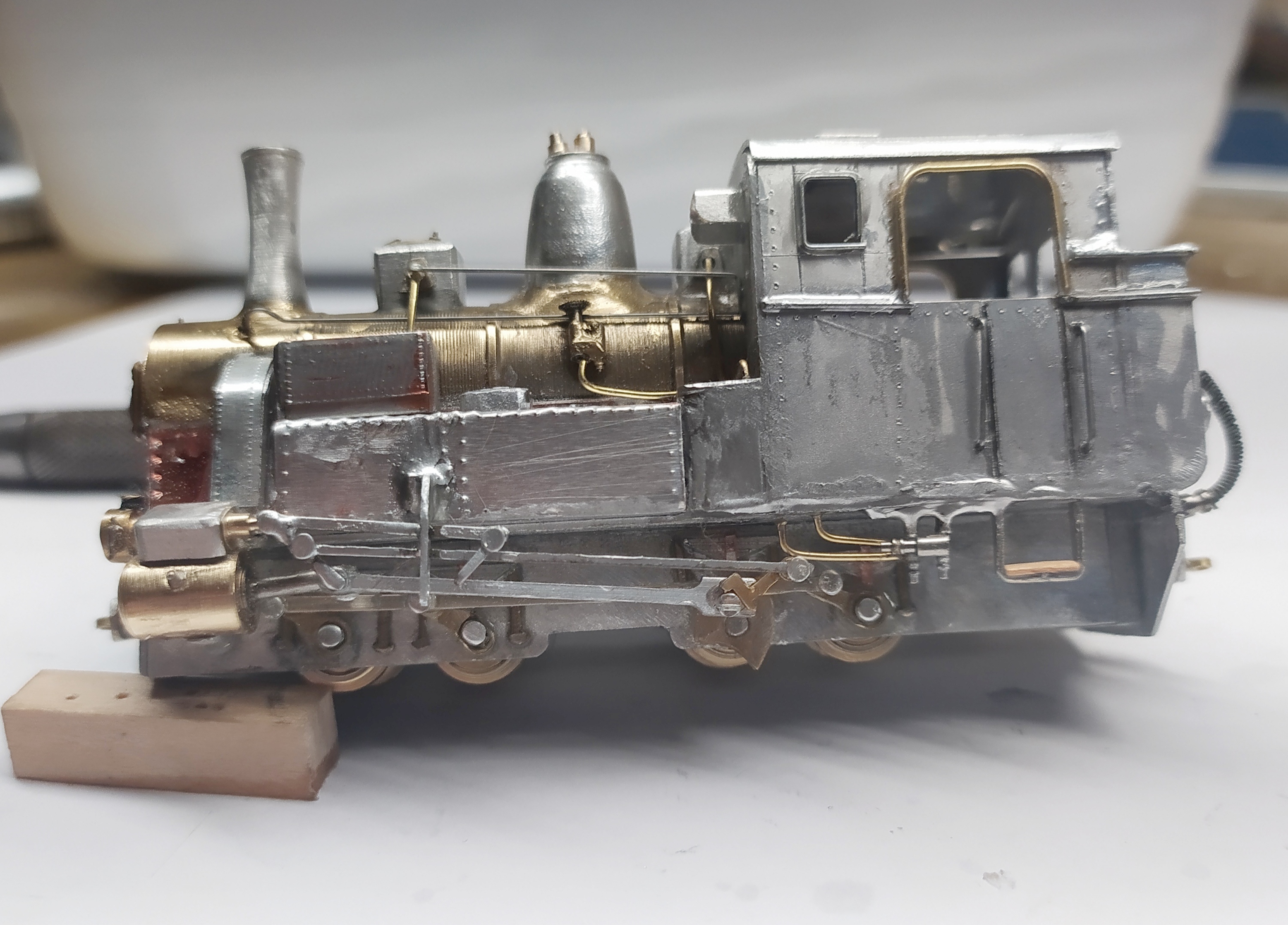

Aggiuta di una foto del biellismo rivisto in seguito e perfezionato di ulteriori dettagli, qui è ancora incompleto, anche se modificarlo un po, è stato un lavoretto delicato..

Mi aspettavo un capolavoro ma questa meraviglia mi ha lasciato a bocca aperta....
Sei insuperabile caro Andrea [264] [253] [253]

Andrea, l'attesa è stata ripagata anche troppo: hai creato un gioiellino su rotaie 🤩
Complimenti innanzitutto per la scelta del soggetto e della linea, non tanto famosa ma affascinante di certo!
Mi sono letto tutto d'un fiato il resoconto e gustato le foto, che rendono bene il modello, pur essendo questo tutto nero e rischiando di "appiattirsi", cosa che non accade invece.
La cosa che più di tutte mi stupisce, oltre alla precisione e alla pulizia, è che sia tutto tenuto insieme senza nemmeno un punto di saldatura ma "solo" con colla: è così, giusto?
Infine, ti stuzzico: è vero che fare un diorama porta via spazio, ma almeno un vagoncino ci sta perfettamente nella basetta che hai preparato... Ci siamo capiti? 😉😂
Complimenti davvero

Grazie di cuore a tutti !! [264] [264] , @Giacomo : no , nessuna saladatura, poi per quanto riguarda un dioramino, non lo so,non è che non abbia idee chiare, tutt'altro, ho fatto incetta di foto che mi permetterebbero molto, carrozze comprese , ma poi non saprei dove metterlo in casa e già in questa basetta, trovarci un angolino, sembra assurdo, ma non sarà facile, sono saturo di tantissime cose..se per ogni modello facessi un diorama , sarebbe una tragedia... :D [253] Mi sto già mettendo in moto per un altro... :D :D ..il pensionamento sta dando i suoi frutti... [245] [245]
Vi invito a cercare documentazione di questo bel trenino, è affascinante !
