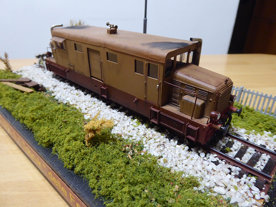

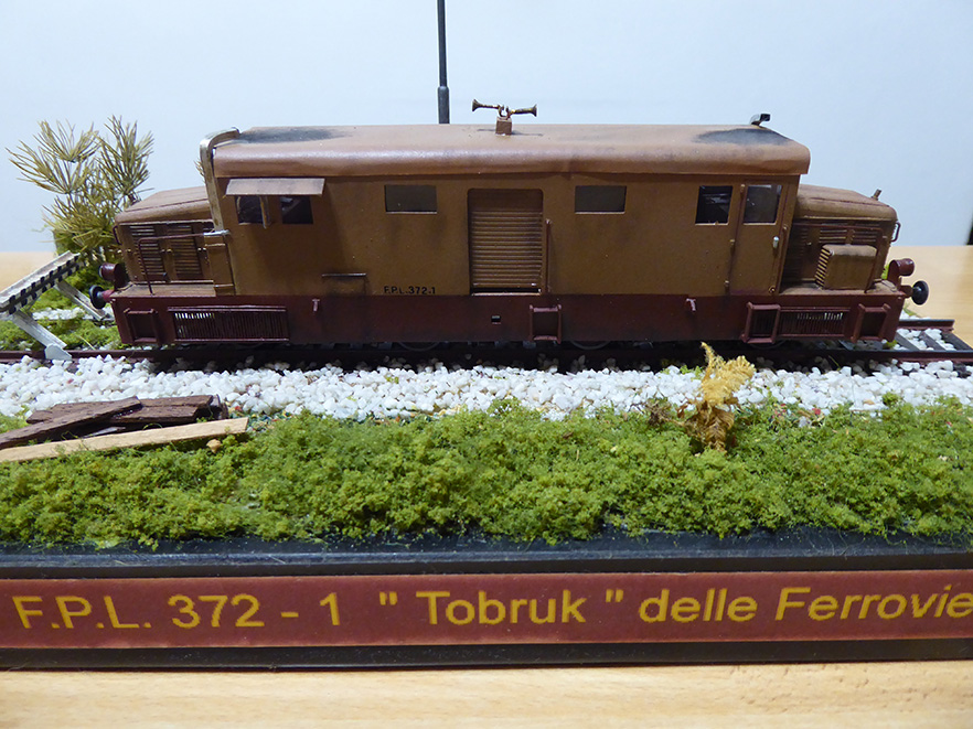

Posto questo esempio di 20 anni fa, il Tobruk, già postato a suo tempo qui sul forum, un modello molto difficile che contiene tantissimi dettagli fragili e minuti , eppure è sempre solido come allora...me lo ricorderò sempre come una delle mie massime follie per la realizzazione delle griglie, specie quelle antistanti i carrelli, [26] [26] è stata una cosa pazzesca !

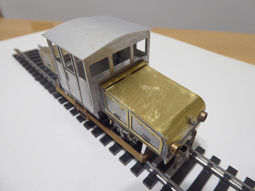

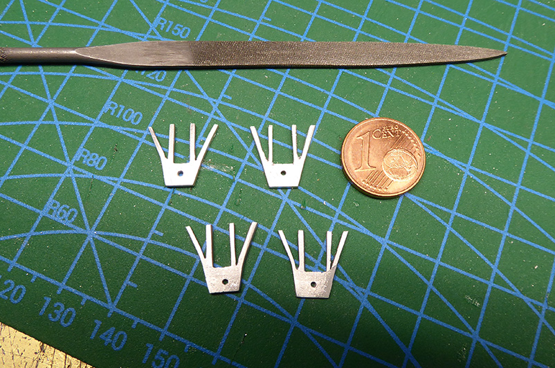

Intanto vediamo questo ulteriore passo provvisorio trattenuto con della plastilina e come si reggerà sulle proprie gambe...è un lavoretto un po difficile a traforo, molto esile strutturalmente e l'alluminio va trattato con delicatezza, probabilmente dovrò realizzare anche le ruote al tornio, poichè di diamentro inferiore alla norma ; in plasticard , si fa più rapidamente però ho qualche dubbio sulla sua resistenza portante se eventualmente se ne realizzasse un esemplare da far circolare . C'è ancora molto da fare sui parasale, poi dovrò realizzare anche i ceppi dei freni....

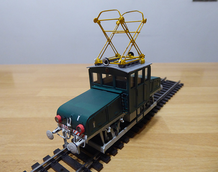

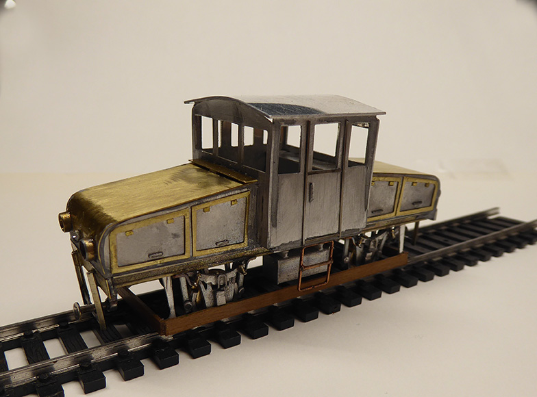

Dunque siamo quasi alla fine del completamento modello, con il tetto ancora non fissato naturalmente ; la cosa che mi ha fatto più piacere di questo modello è stata quella di aver mantenuto all'estrema perfezione, l'altezza rispetto il piano ferro, il che significa aver calcolato perfettamente il diametro delle ruote al tornio oltre al complesso sistema di sostegno dei parasale ! Se in un primo momento l'impressione che avevo fosse di un modello semplice alla portata di tutti, il fissaggio dei parasale è stato non poco problematico e che quindi non è un modello affatto adatto per il plastico, soprattutto se si pensa di farlo in plastica !! Non tutti i modelli , sostengo , sono fattibili per farli circolare, ci stanno complicazioni che ne impediscono la realizzazione e che vengono scoperte all'ultimo momento della costruzione, tenendo presente anche che per voler rimanere in esatta scala, le boccole sono estremamente piccole e l'asse non puo mantenere la stabilità di rotolamento oltre alla difficoltà estrema del paralellismo degli assi , quindi , applicare un motore sarebbe praticamente impossibile anche verso gli eventuali ingranaggi di demoltiplica o altro sistema ; è un modello di per se stesso fragile, ma non per come l'ho realizzato, ma proprio perchè di sua struttura esile complessiva in scala . Ho dovuto realizzare le noiose sospensioni a balestra , i ceppi dei freni e soprattutto minuscoli dettagli, poi vi è anche il fatto dello strano sistema perimetrale parasassi, era in legno ed ho rispettato anche questo, deve rimanere praticamente raso binario , quindi se un tracciato è posato male probabilmente incontrerebbe qualche problema; i respingenti verranno fissati dopo aver dipinto il tutto e realizzato la fascia bianca di sicurezza sopra i panconi frontali . Sono molto rammaricato per una mia distrazione, degli interni cabina, [142] [142] e me ne sono reso conto poi, bastava controllare una foto..ed è l'unico errore commesso [142] , infatti non corrispondono per nulla i banchi e la cabina era foderata a doghe in legno, mentre il banco di manovra era al minimo, a colonna a mezzaluna...pazienza.. [105] Anche se poi dubito che una volta chiusa , si riesca ad intravvedere qualcosa..Con la prossima volta credo, vedrete pubblicato il modello al completo di ulteriori dettagli e pantografi ! [104]

Grazie Giacomo ; il lamierino di alluminio è da 0,48, lo acquisto nei bricocenter :) tra poco inizierò a verniciarlo in verde definitivo, già con il primer grigio che fa da test riuscita lavoro, ho avuto ottimi risultati... [104] [253] [253]

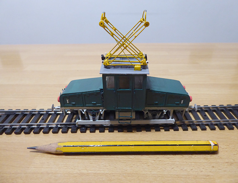

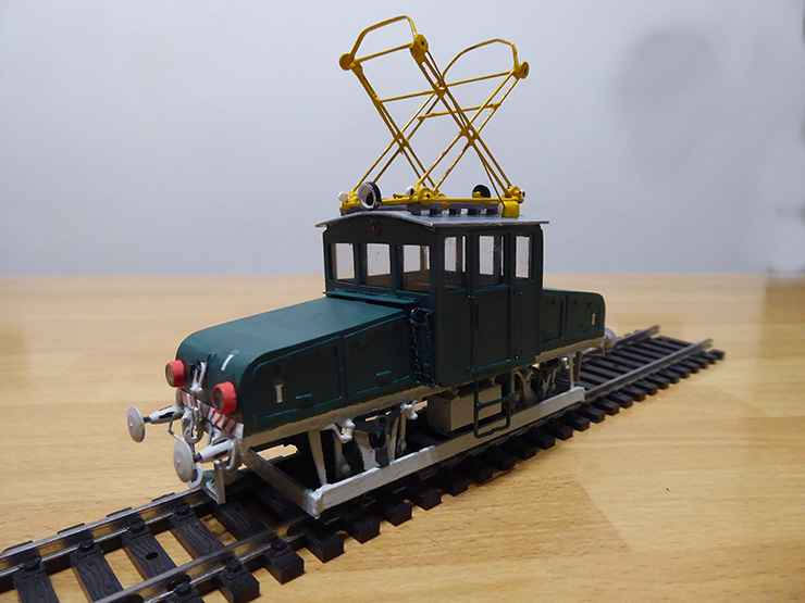

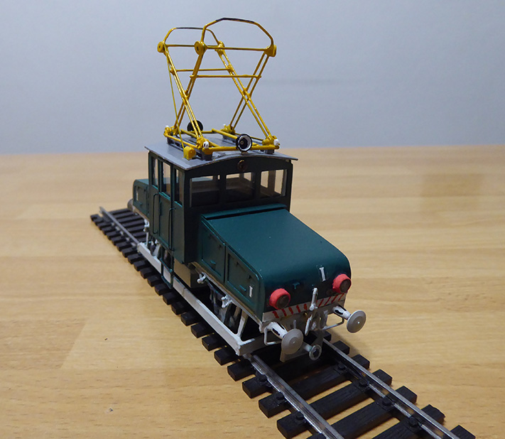

Dunque , anche questa avventura si è conclusa e ne è uscita una variopinta locomotivetta :D Ricordo si trattava di una locomotiva kkStB 1084 del 1913-14 del peso di 20 T. con una velocità massima di 30 Km/h costruita in due esemplari da Simmering , il mio è il N° 1 e lo possimamo notare dalla minuscola cifra in romano bianca che ho cercato di imitare a decal, fortunatamente ed una volta tanto un modello privo di scritte . Particolarità che ho cercato di eseguire rispettando le dimensioni, sono i piatti dei respingenti ben al di sopra della norma standard di diametro, erano molto evidenti ; i pantografi a forbice stranamente sono sempre stati in giallo, originariamente erano diversi, tradizionali ; assai complessi nella costruzione , mi hanno dato non pochi grattacapi, dovendo lottare con gli allineamenti del filo d'acciaio ed i loro ancoraggi, purtroppo non è stato possibile realizzarli mobili come di solito cerco di fare, i perni di rotazione sono impossibili da realizzare ; ho cercato di rispettare tutti i dettagli possibili, va notato poi che stranamente il locomotore è sempre stato privo di tergicristalli ai vetri e non ho trovato nessun fischio dalle foto esaminate ; un grosso problema è stato il colore in quanto stabilire la tonalità esatta è praticamente impossibile, ho dovuto scervellarmi parecchio, tra le foto di quelle di un tempo e quelle trovate allo stato conservativo al reale delle locomotive, complicano le cose, le luci e tutta una serie di altre cose, entrambe poi conservate hanno tonalità di verde assai diverse, tra colori sbiaditi o di ultimo restauro, io credo di aver trovato un buon compromesso, è un verde smeraldo scuro che ho dovuto farmi non esistendo in commercio . Vi lascio allefoto, personalmente ne sono molto soddisfatto, il modello è in esatta scala H0 anche rispetto di altezza al piano ferro , avrei voluto realizzare un diorama assierme a carri merci a cassa in legno tipo F o Interfrigo, magari presso la bella stazione di Lana ma non ho più spazio..Grazie dell' attenzione ! [253]

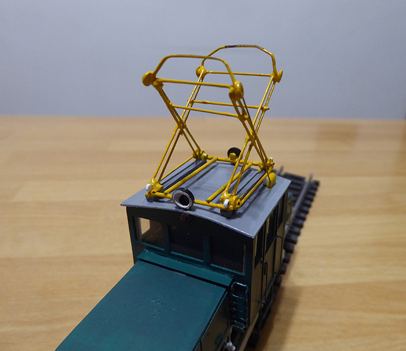

Un risultato da urlo, Andrea, sembra vero!
Ne approfitto per chiederti due cose che forse mi sono perso:
- come hai realizzato il pantografo? Filo di ferro/rame? Saldato o incollato con ciano?
- le ruote sono commerciali o le hai tornite tu?
Grazie in anticipo e ancora grandi grandi complimenti!
Messaggi: 4192
Re: Il Lana-Postal
#46 Messaggio da Andrew245 »
Giacomo Rinaldo ha scritto: domenica 4 dicembre 2022, 15:03 Un risultato da urlo, Andrea, sembra vero!
Grazie Giacomo ! [264] Le ruote sono in ottone le ho tornite io, non ne avevo di adatte , mentre per il pantografo uso fili di acciaio rigido da 0.45 - 0.50 ed anche inferiori, a volte uso corde di chitarra, e sono fissati a ciano, che poi mi era successo che dovessi disfarne uno per rifarlo, ebbene non si distaccava facilmente, sembrava saldato ! :D
