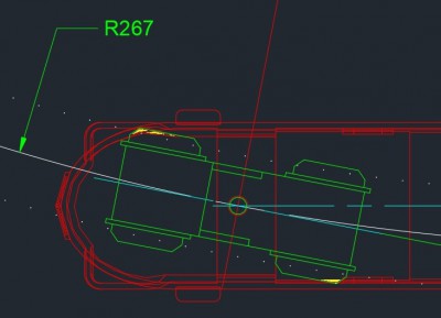

Piccolo passo indietro: ho verificato gli ingombri di telaio e carrello per verificarne le eventuali interferenze su curve da raggio 267mm (il minimo a catalogo Tillig).
Nonostante lo smusso eseguito sulle ruote, rimangono delle interferenze (evidenziate in giallo).
Provando ad aumentare la dimensione del telaio di un +10%, senza toccare il carrello, l'interferenza scompare.
Così facendo, però, non avrò più un rotabile in scala 1:120, ma 1:110 circa: non penso che la differenza si noterà tanto….

Ma carrelli più corti ??
Re: ALN 56
#37 Messaggio da sal727 »
Agire sullo spessore della parete inferiore dove tocca è un problema per la stampa?
Messaggi: 5985
Re: ALN 56
#38 Messaggio da MrPatato76 »
I carrelli sono già sotto misura (20mm) come passo rispetto al reale (3000mm in scala sono 25mm).
Lo spessore di stampa è già ridotto all'osso: ho limato dove potevo limare, ma non c'è stato verso di recuperare spazio.

MrPatato76 ha scritto: ↑mercoledì 24 luglio 2019, 11:45 Piccolo passo indietro: ho verificato gli ingombri di telaio e carrello per verificarne le eventuali interferenze su curve da raggio 267mm (il minimo a catalogo Tillig).
Nonostante lo smusso eseguito sulle ruote, rimangono delle interferenze (evidenziate in giallo).Immagine1.jpgImmagine2.jpg
E' un compromesso accettabile visto che non credo ci siano altre possibilita'........ Saluti. Egidio. [51]

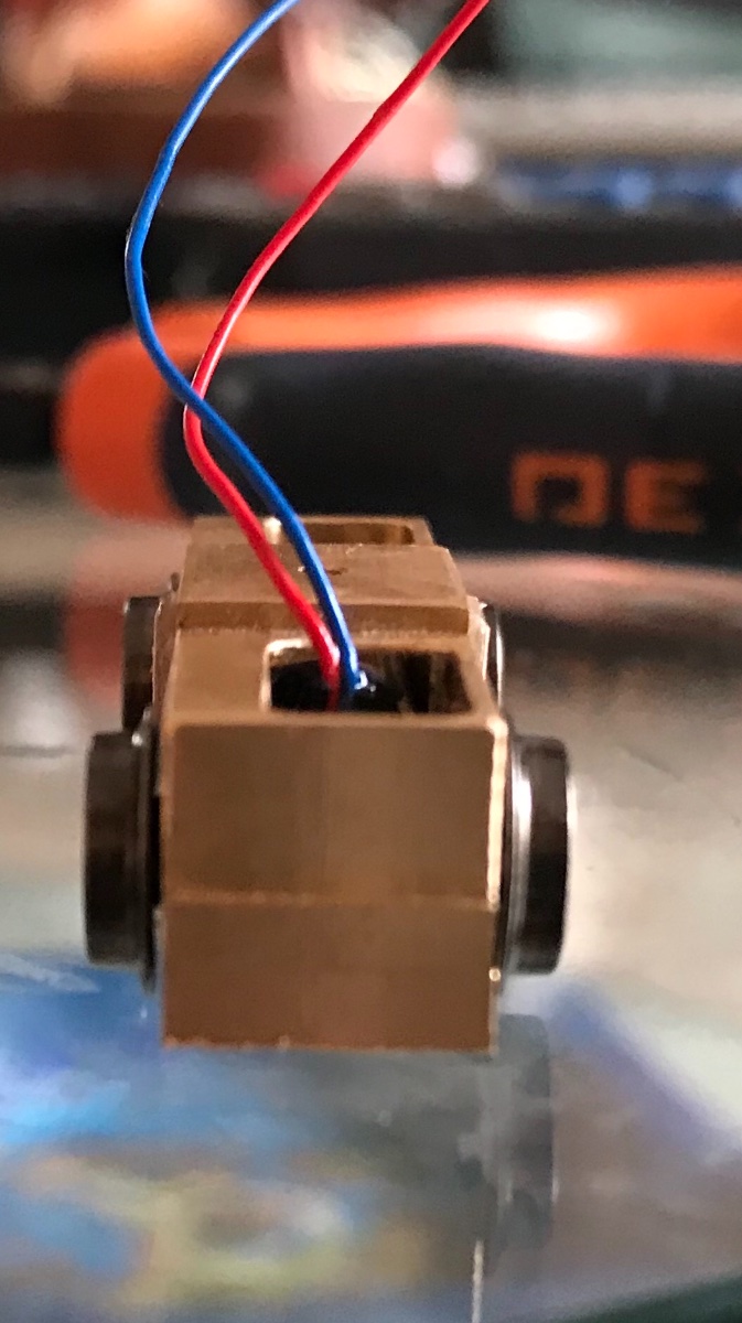

Come vanno i carrelli lineamodel? Secondo te ce la fai a tirare un paio di rimorchiate?
So bene che un paio sono troppe per il modello in questione, ma ho in testa un vecchio prurito chiamato ATR 100 che un futuro molto lontano...

Nick8526 ha scritto: ↑mercoledì 22 aprile 2020, 11:57 MRPatato spettacolare l'Aln!
Ciao Nick
come dicevo il lavoro è attualmente fermo.
Secondo me no: per il lavoro che intendi tu servirebbero due carrelli motorizzati.
Una cosa che mi ha frenato anche è il costo: 65€ a carrello + il costo delle stampe.
Ultimamente poi Shapeways ha alzato mostruosamente i costi di stampa e di spedizione…. [103]
