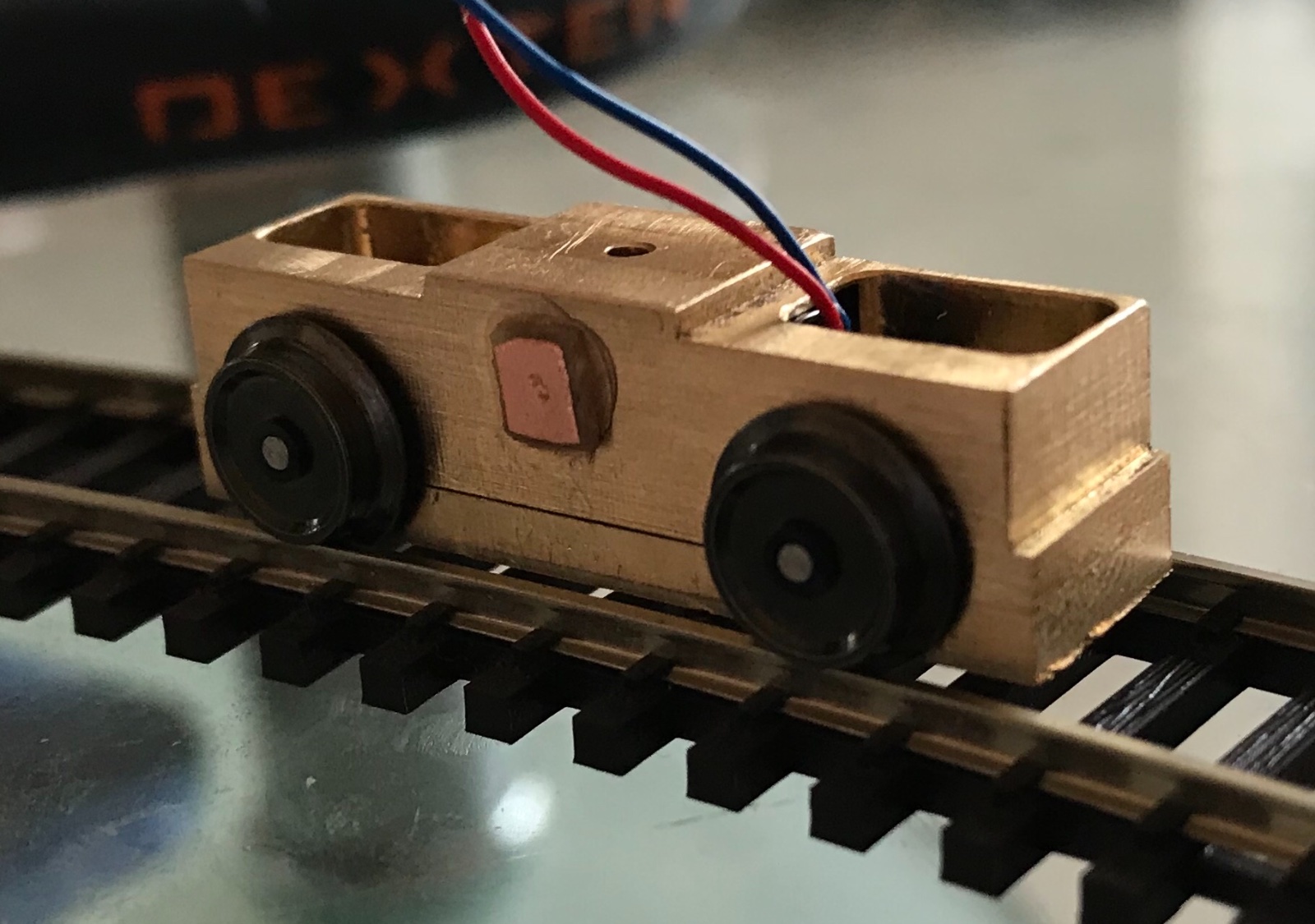

Sabato ho provato la 56 sui binari del modulare.
Come supponevo, non può circolare a causa del poco gioco di rotazione dei carrelli....peccato.
Nel frattempo ho ordinato a Linea Model un carrello motore per verificare opportunità alternative a quanto fatto fino ad oggi.
Il kit è stato concepito per la H0m, ma su mia richiesta, me lo hanno consegnato con ruote più adatte alle mie automotrici.
Next step: ridisegnare il telaio per infilarci la nuova meccanica....
Stay tuned!

#35 Messaggio da MrPatato76 »
Piccolo passo indietro: ho verificato gli ingombri di telaio e carrello per verificarne le eventuali interferenze su curve da raggio 267mm (il minimo a catalogo Tillig).
Nonostante lo smusso eseguito sulle ruote, rimangono delle interferenze (evidenziate in giallo).
Provando ad aumentare la dimensione del telaio di un +10%, senza toccare il carrello, l'interferenza scompare.
Così facendo, però, non avrò più un rotabile in scala 1:120, ma 1:110 circa: non penso che la differenza si noterà tanto….

Ma carrelli più corti ??
Re: ALN 56
#37 Messaggio da sal727 »
Agire sullo spessore della parete inferiore dove tocca è un problema per la stampa?
Messaggi: 5773
Re: ALN 56
#38 Messaggio da MrPatato76 »
I carrelli sono già sotto misura (20mm) come passo rispetto al reale (3000mm in scala sono 25mm).
Lo spessore di stampa è già ridotto all'osso: ho limato dove potevo limare, ma non c'è stato verso di recuperare spazio.

MrPatato76 ha scritto: mercoledì 24 luglio 2019, 11:45 Piccolo passo indietro: ho verificato gli ingombri di telaio e carrello per verificarne le eventuali interferenze su curve da raggio 267mm (il minimo a catalogo Tillig).
Nonostante lo smusso eseguito sulle ruote, rimangono delle interferenze (evidenziate in giallo).Immagine1.jpgImmagine2.jpg
E' un compromesso accettabile visto che non credo ci siano altre possibilita'........ Saluti. Egidio. [51]

Come vanno i carrelli lineamodel? Secondo te ce la fai a tirare un paio di rimorchiate?

#44 Messaggio da MrPatato76 »
Nick8526 ha scritto: mercoledì 22 aprile 2020, 11:57 MRPatato spettacolare l'Aln!
So bene che un paio sono troppe per il modello in questione, ma ho in testa un vecchio prurito chiamato ATR 100 che un futuro molto lontano...
Ciao Nick
come dicevo il lavoro è attualmente fermo.
Secondo me no: per il lavoro che intendi tu servirebbero due carrelli motorizzati.
Una cosa che mi ha frenato anche è il costo: 65€ a carrello + il costo delle stampe.
Ultimamente poi Shapeways ha alzato mostruosamente i costi di stampa e di spedizione…. [103]

Ammazza il costo è elevato per i carrelli, peccato i balck beatle siano spariti...
Per curiosità, cosa ti è costato su shapeways una cassa di una aln?
Nicola
Nicola
Messaggi: 5773
Re: ALN 56
#46 Messaggio da MrPatato76 »
Cassa + telaio siamo intorno ai 70€+IVA e spese di spedizione.
Più o meno ha raddoppiato i prezzi negli ultimi 4 anni.
