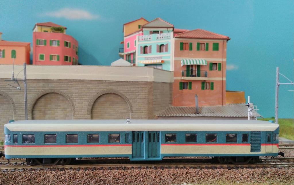

Molto bella la ALn 668, modello del tutto inedito e unico in scala 1:120. Dal vivo si nota l'ottima fattura, in particolare per la difficile riproduzione delle finestrature, specie quelle frontali.

Un episodio molto bello che presumo abbia dato grande soddisfazione a Roberto, ieri stava girando la aln668 e stava osservando il modulare Giuseppe Scardova di Top Train, ad un certo punto stava transitando la Aln668 e ho visto subito la faccia sbalordita di Giuseppe, tra l'altro anche nostro socio CLAF, che non si aspettava di vedere un modello 100% italiano su un modulare in TT, ha chiesto subito di poterla toccare con mano e fatto i complimenti a Roberto, penso per lui un gran bella soddisfazione, Roberto sei un grande :D :D :D

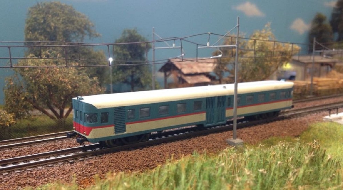

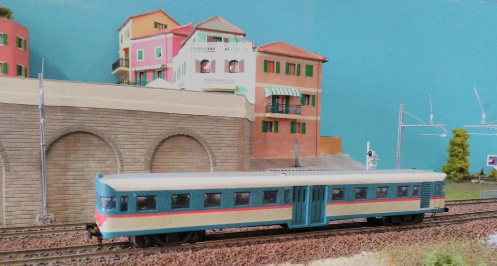

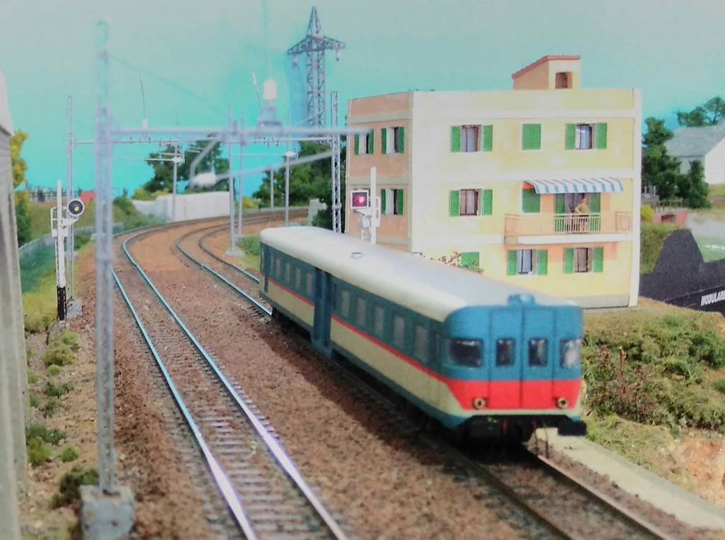

#110 Messaggio da Andrea »
Qualche scatto della ALN 668 in scala TT alla recente mostra di Bereguardo sul modulo "Riviera di ponente"...

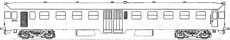

Posso chiedere (siccome mi sto cimentando anche io nella realizzazione di modelli in scala ) dove hai reperito i disegni tecnici?
Alessandro
Alessandro
Messaggi: 5985
Re: ALN 668 scala TT
#114 Messaggio da MrPatato76 »
Ti ringrazio!
Ho trovato in rete un figurino quotato con le dimensioni di massima.
Poi modellazione ed osservazione di foto delle macchine al vero.
Ora non posso, ma domani se mi ricordo pubblico il figurino di partenza.

Per Alessandro...
Queste sono le immagini da cui tutto è partito...

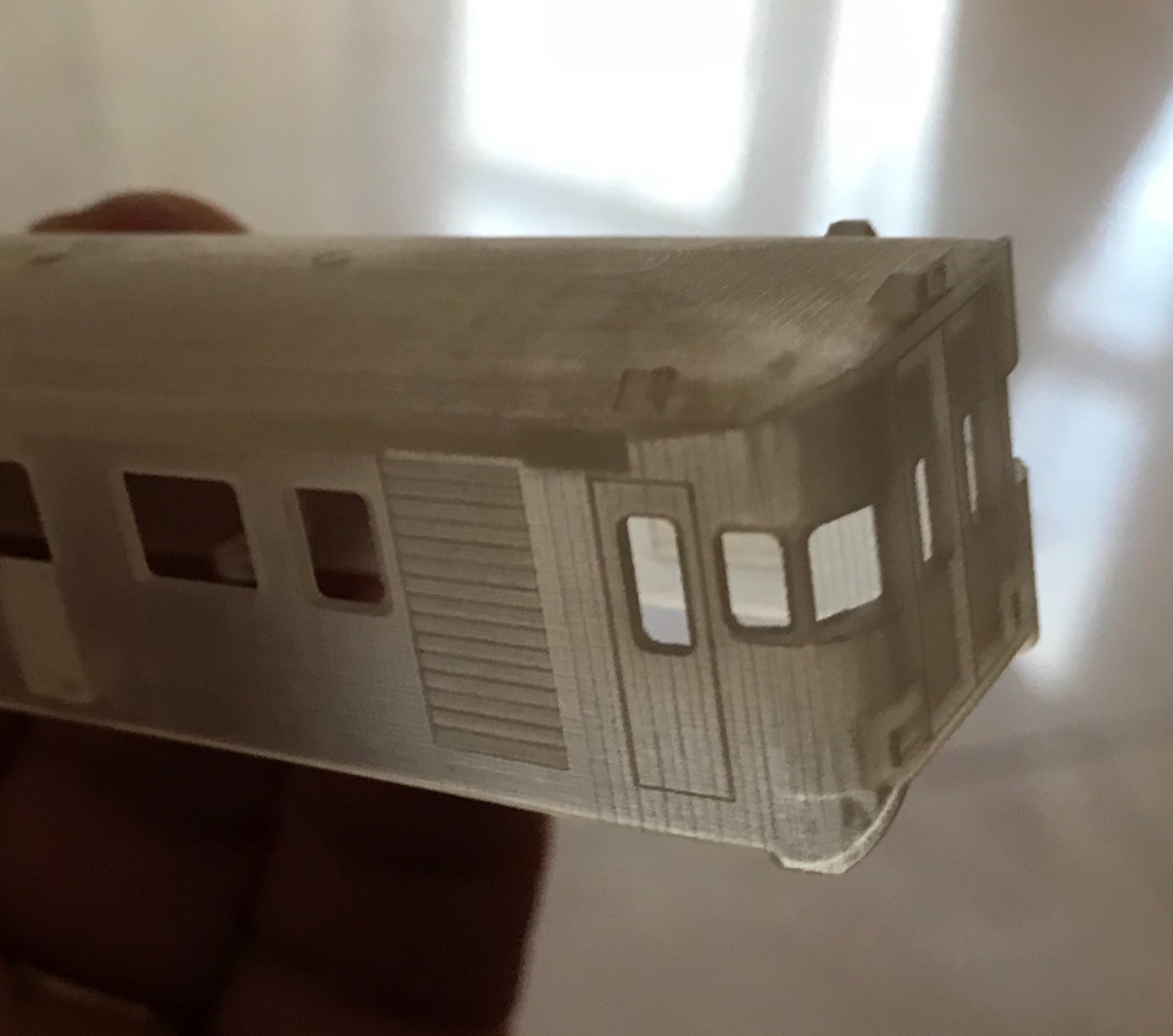

Buon pomeriggio a tutti.
Dopo Verona, ho portato avanti in sordina il progetto della 668 in TT.

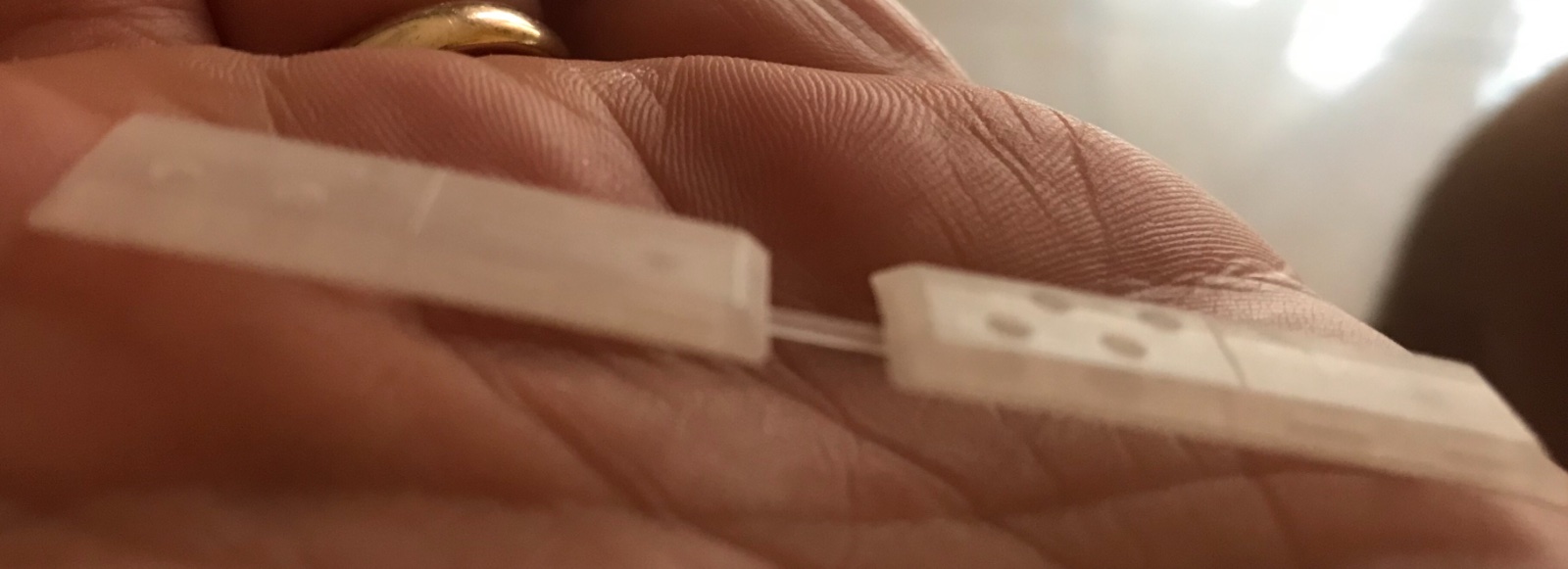

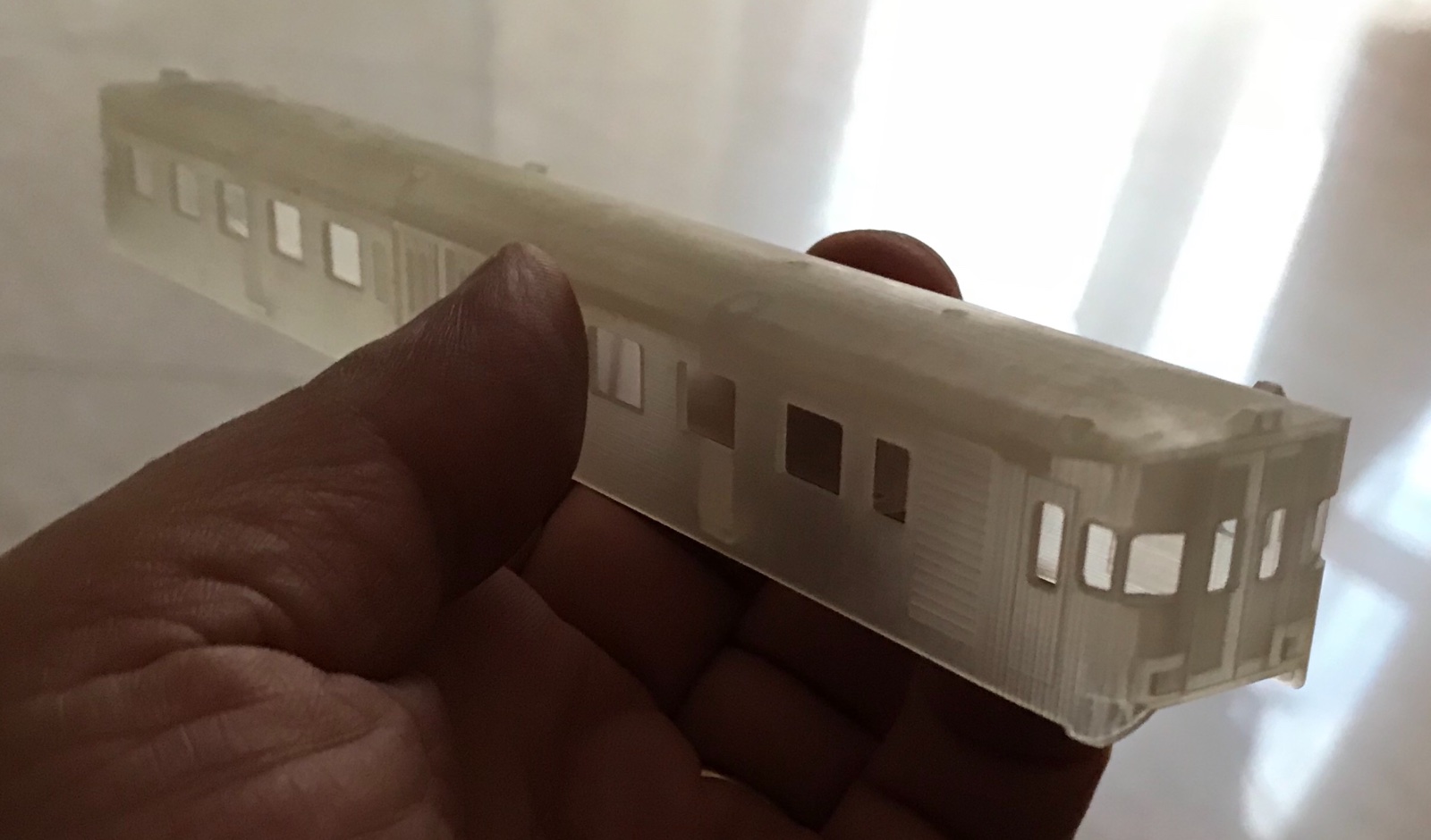

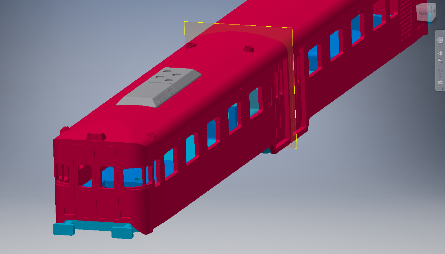

Per ambientare in epoca più moderna tali macchine, ho disegnato la versione della scocca con i finestrini anteriori modificati, l'aggiunta delle antenne SCMT e dei condizionatori sull'imperiale.
Settimana scorsa ho ordinato, tramite il servizio ricambi Piko, i carrelli ed il motore della G1200, mentre a Shapeways scocca, telaio, condizionatori, alberi di trasmissione e coperchi dei carrelli.
I ricambi Piko sono arrivati quasi subito (!!!).
E' arrivato il Pacco da Shapeways.
Quindi per Novegro avremo almeno 2 668 che gireranno per il Modulare!! :mrgreen: :mrgreen:

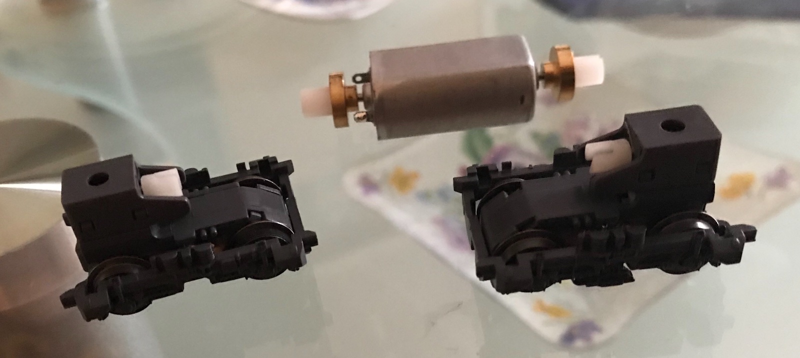

Messaggi: 5985
#122 Messaggio da MrPatato76 »
Ecco le parti arrivate oggi
E questi sono i ricambi Piko ...
