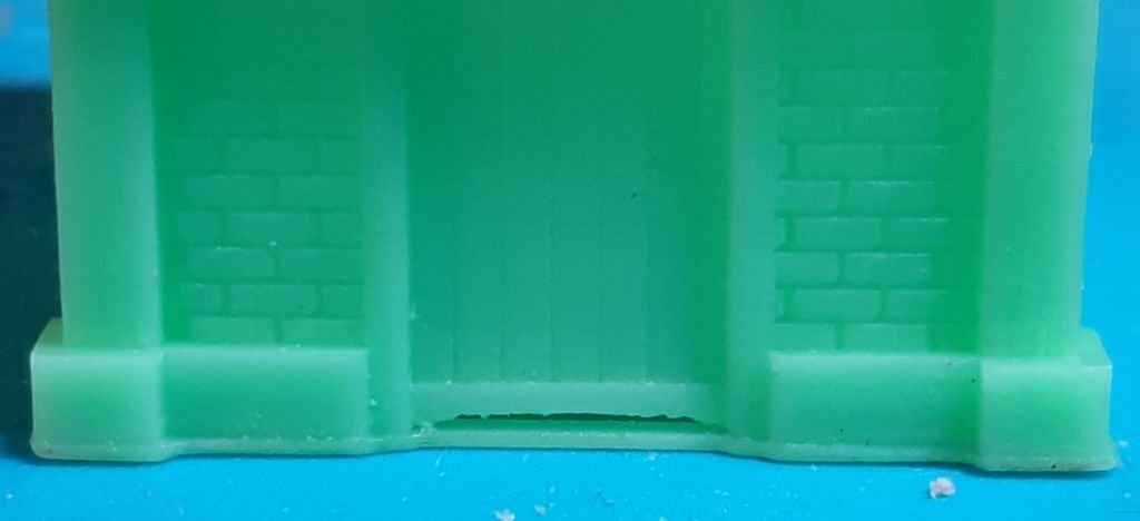

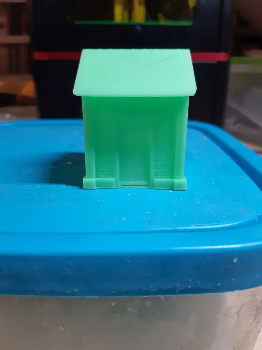

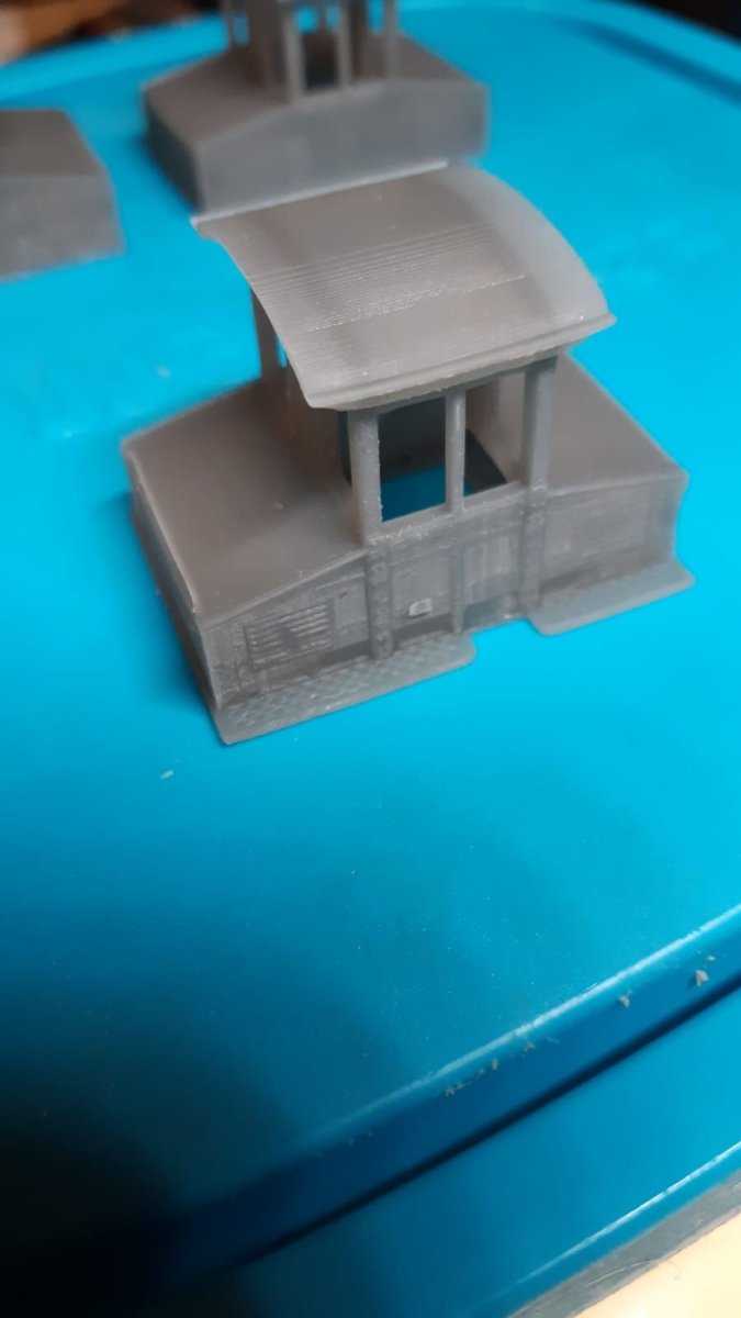

Continua la sperimentazione.
Piccolo fabbricato 'cessi' delle Ferrovie Elettriche Abruzzesi. Scala H0
Notare i mattoni e le doghe della porta
Notare il distacco fra i primi strati ed il resto del modello legato ad una superfice di appoggio troppo scarsa.

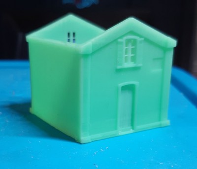

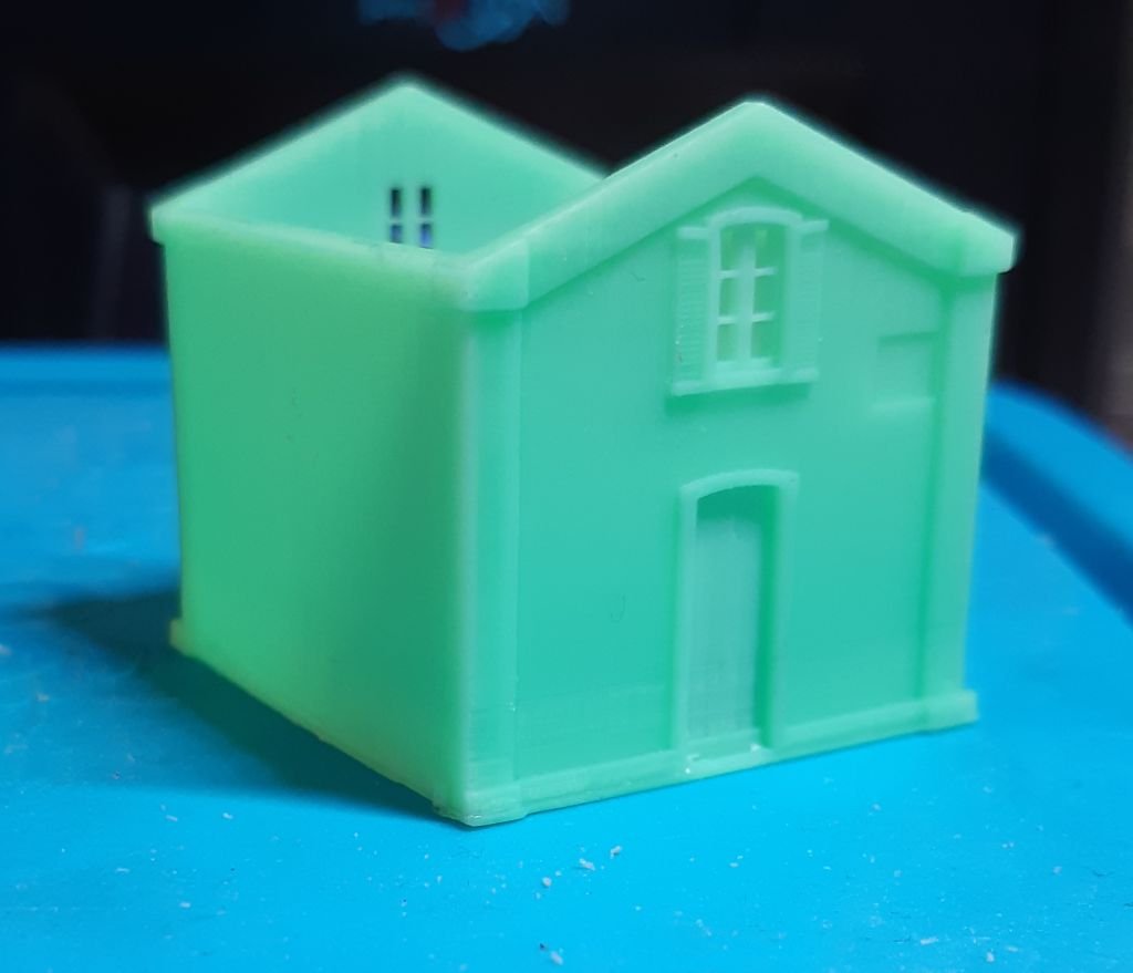

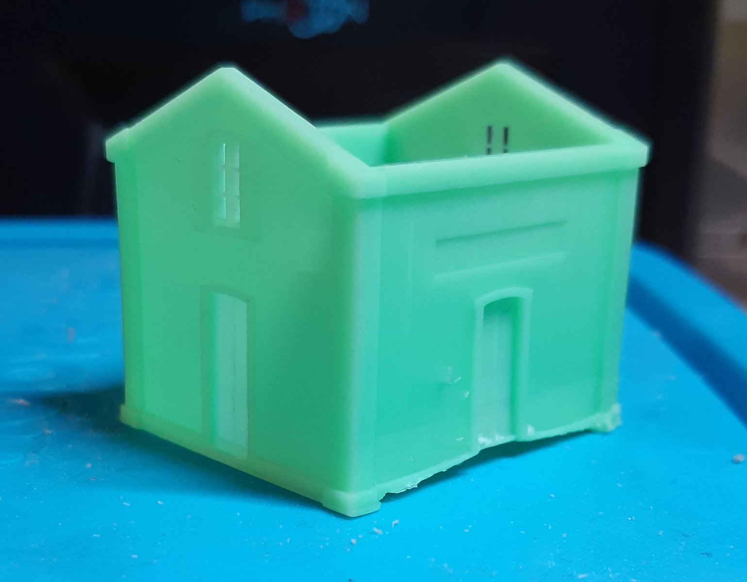

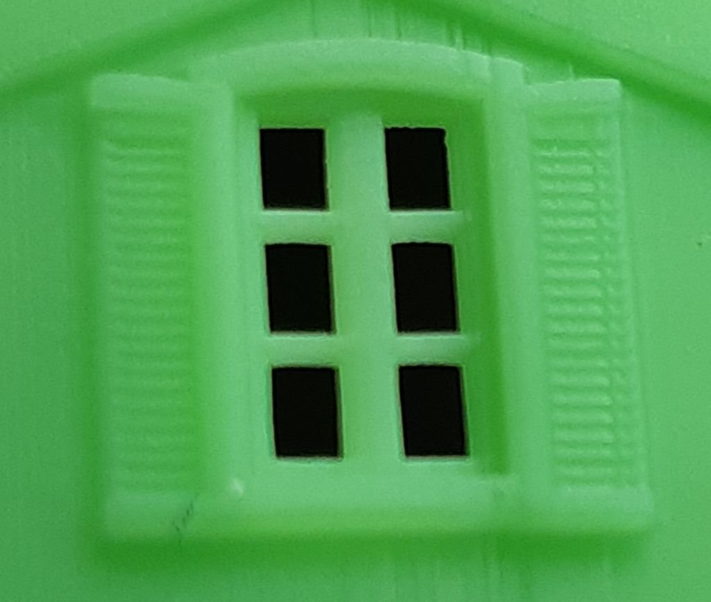

Passiamo ora alla scala N: casa cantoniera Rete Adriatica di fine 800.
La macro col telefonino e' impietosa, ma notate le persiane.
Stampato in un sol pezzo.
Modello lavato, ma non ancora passato agli UV per completare la reticolazione.
Anche qui fenomeni di distacco: ci debbo lavorare

Considerando scala e tecnologia di riproduzione, direi che il risultato è Incredibile!!
Complimenti!!

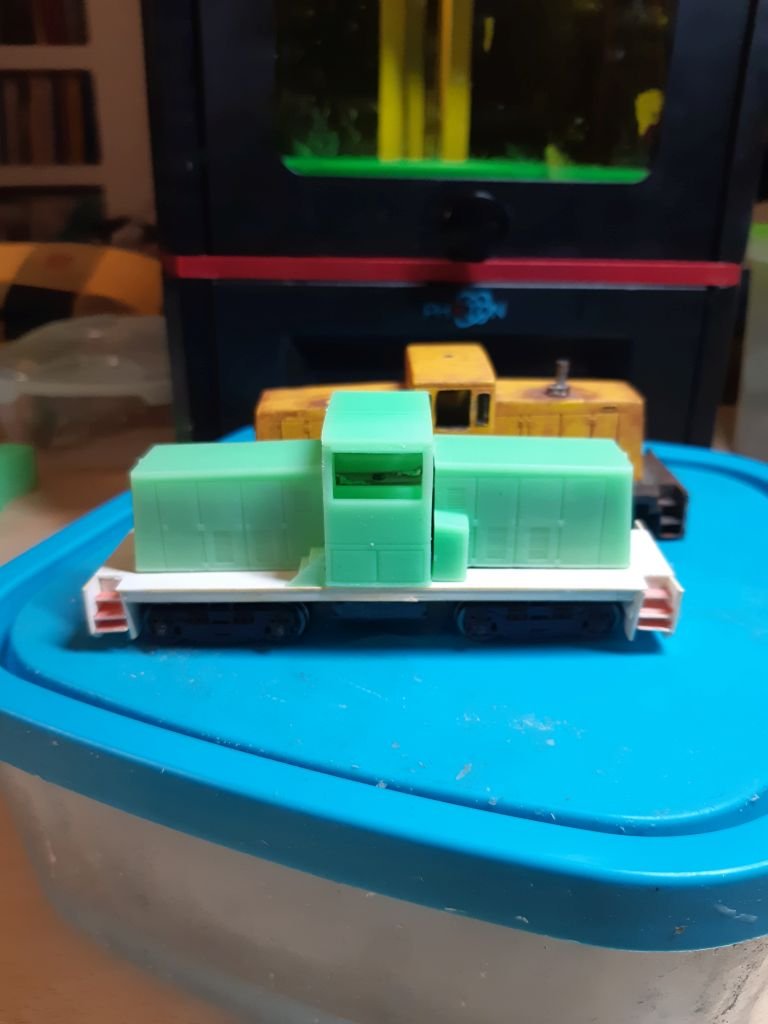

Riprendiamo con tecniche nuove alcuni lavori del passato.
GE44 della Dalmine. Prime prove dimensionali.[
attachment=1]ge4401.jpg[/attachment]

Mi sembra stia venendo molto bene!!

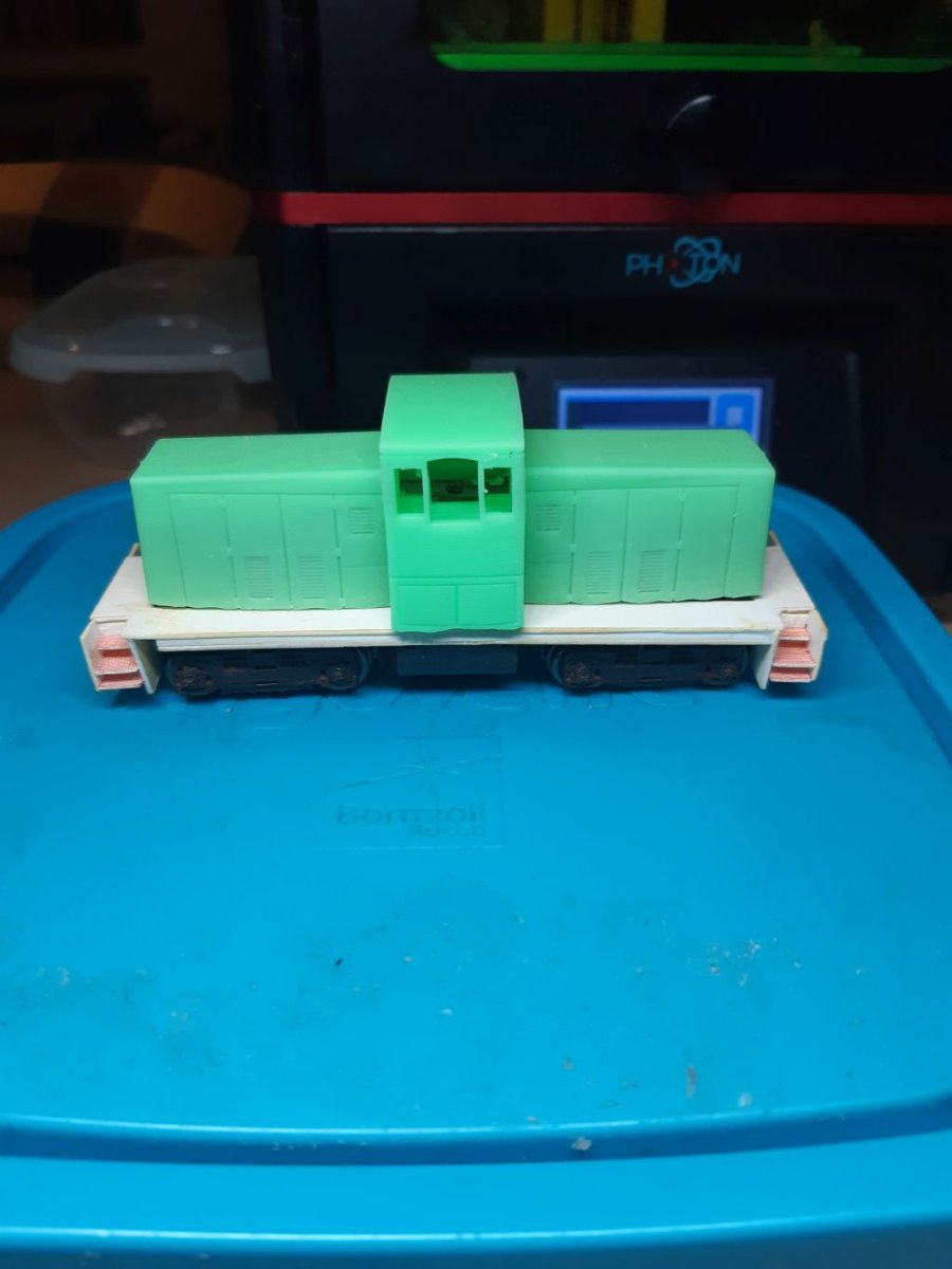

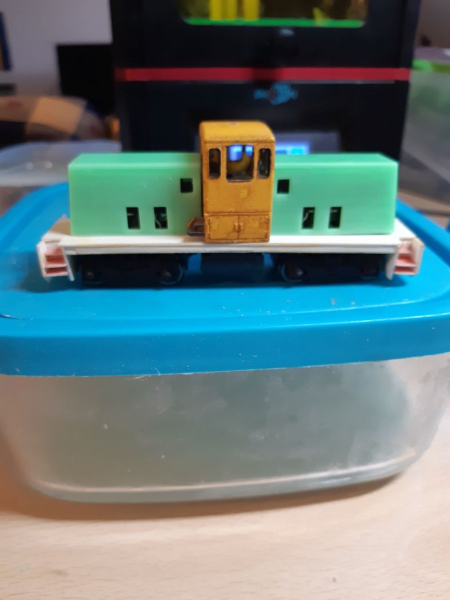

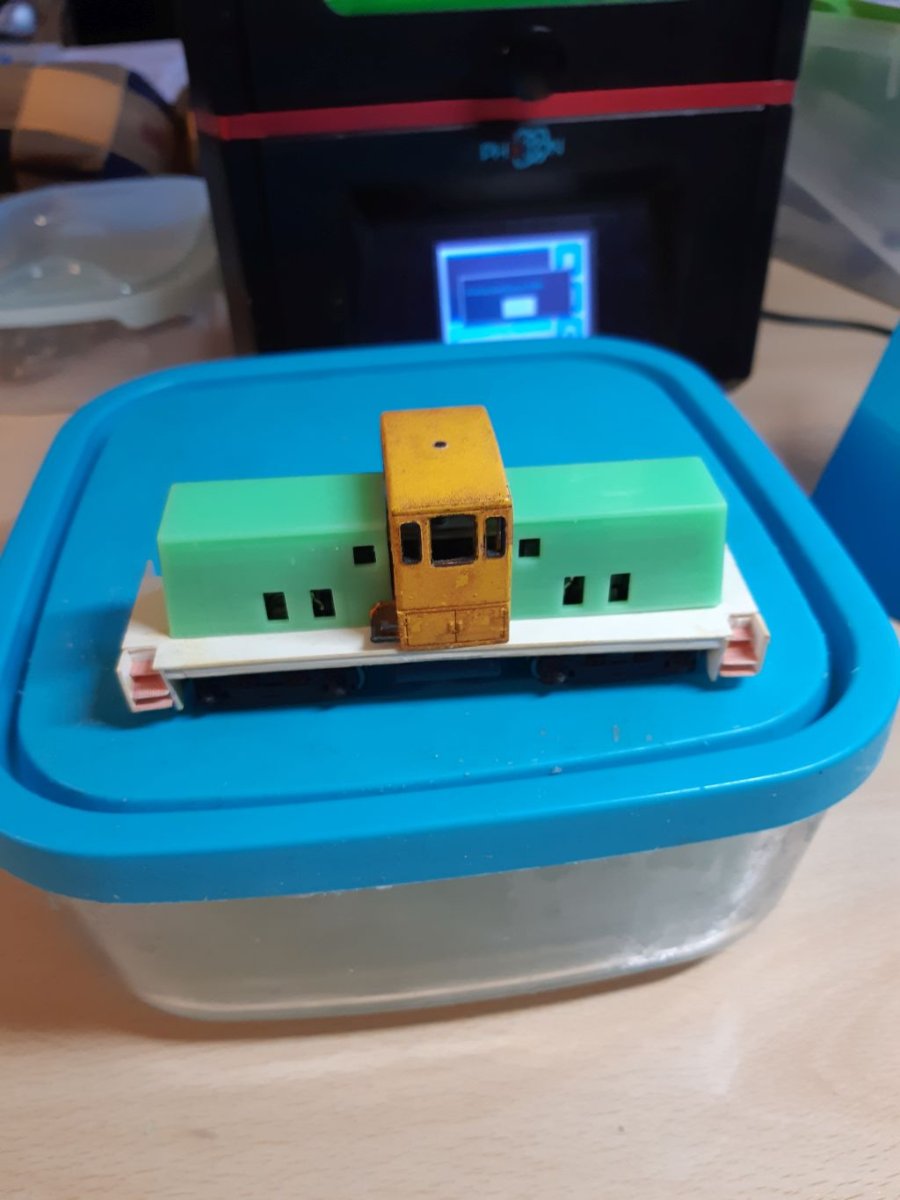

Testata la cabina 'vecchia'
. . . e anche la 'nuova' ( mi riferisco alle diverse versioni della GE 44 ton
Ora tocca al telaio

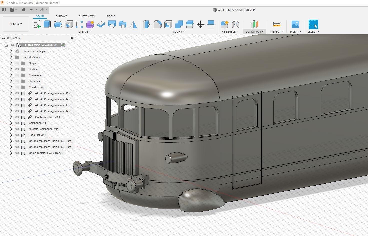

Aggiungo di aver appena affiancato alla mia fida FDM (ma ormai vecchiotta) Anet A8 una Elegoo Mars a resina; disegno con Fusion 360 e sto provando a realizzare la Aln40 Fiat:

Max, bellissimo disegno, come pensi di stamparla? Immagino la scomporrai come ho fatto io per il carro poz del treno armato. Giusto?

Si credo di stamparla, forse prima in casa per verificare che sia tutto ok poi su service; per ora è intera, a parte ho già stampato il gruppo repulsore.
Ciao e grazie per i complimenti, che ti ricambio!
