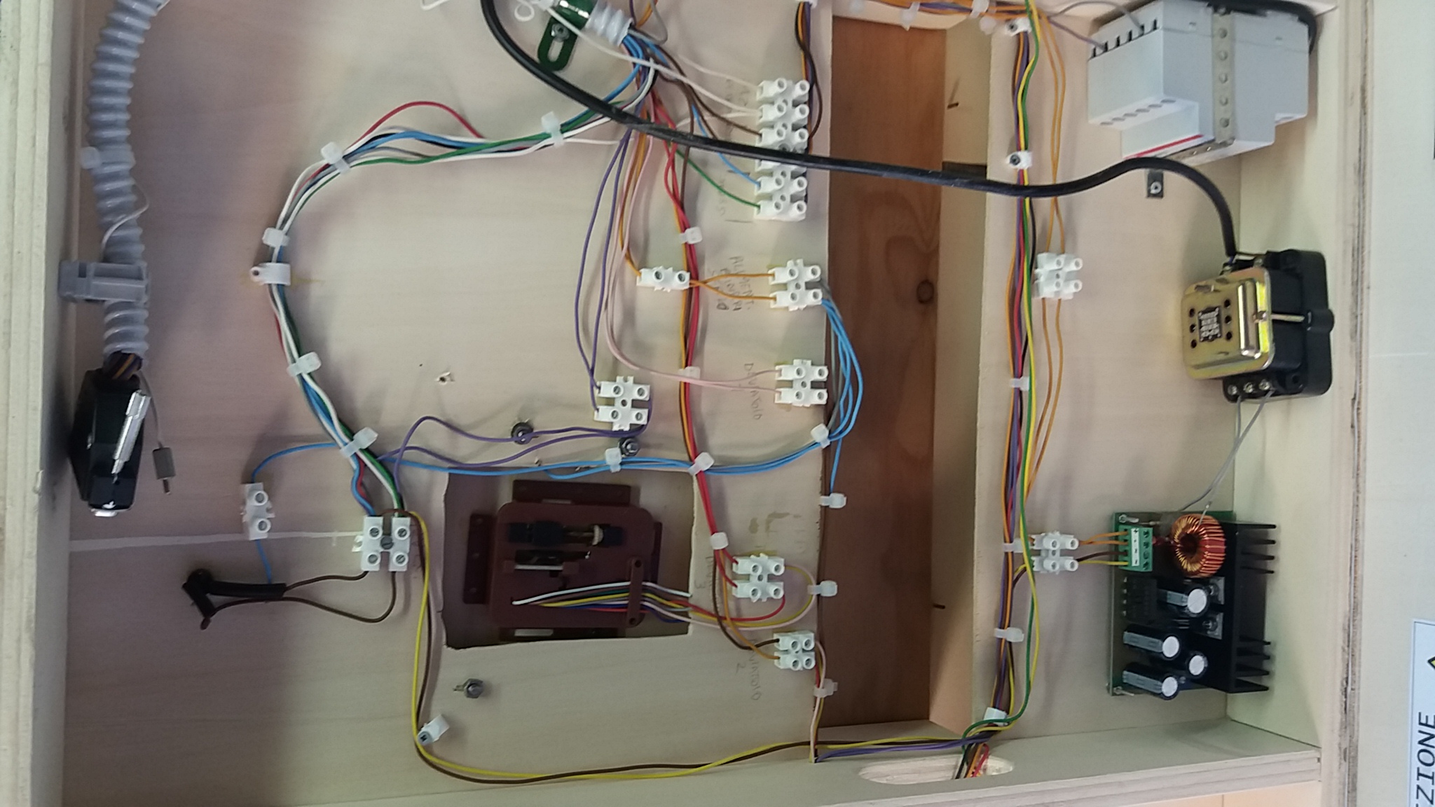

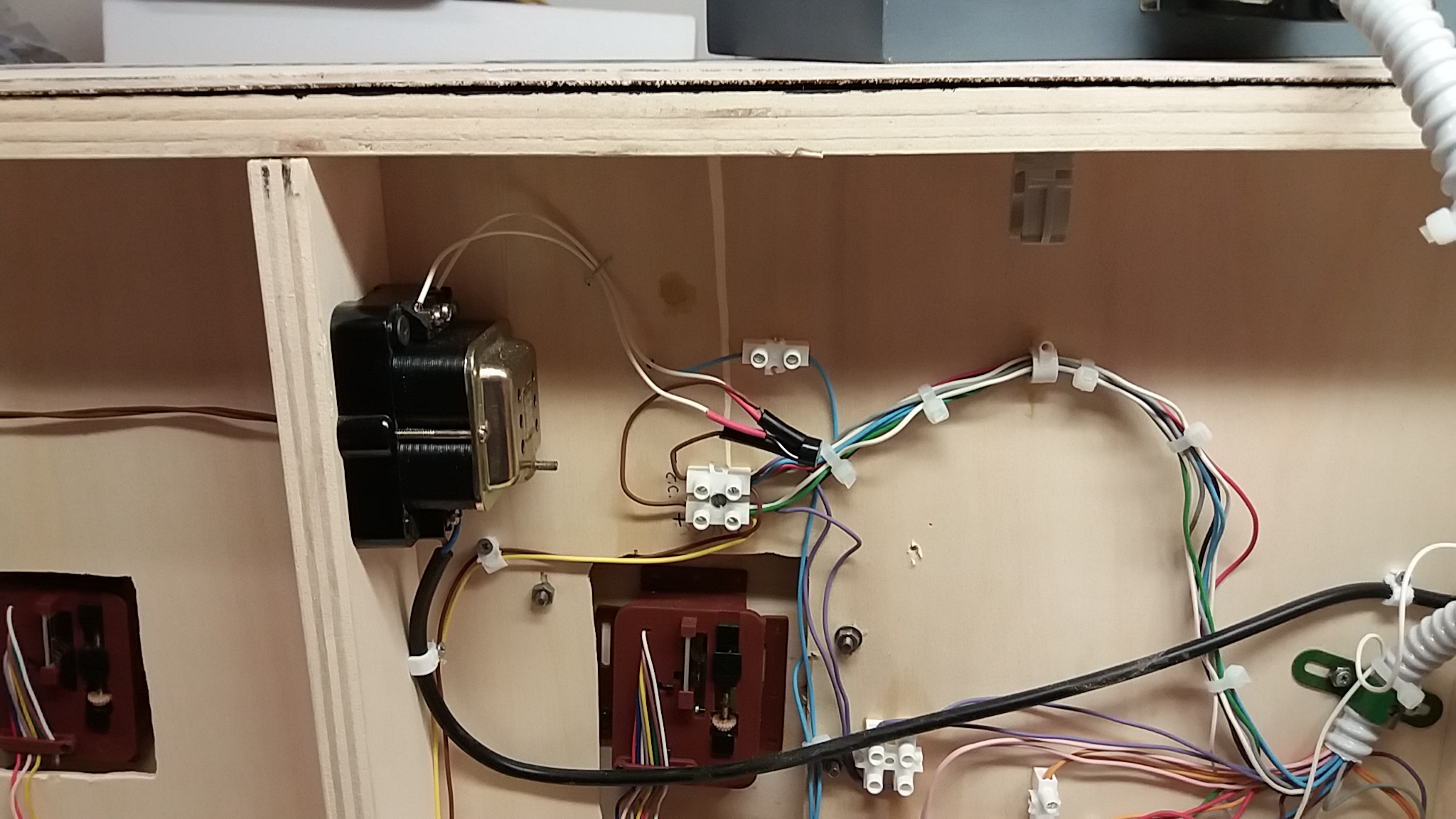

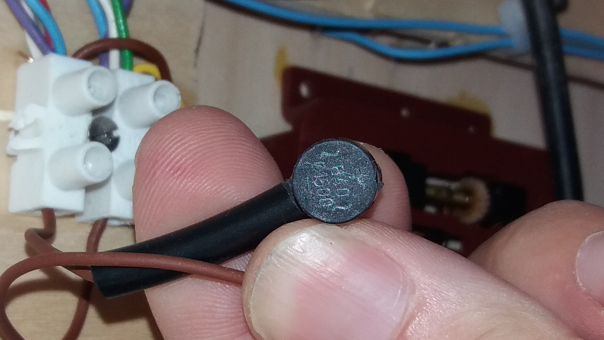

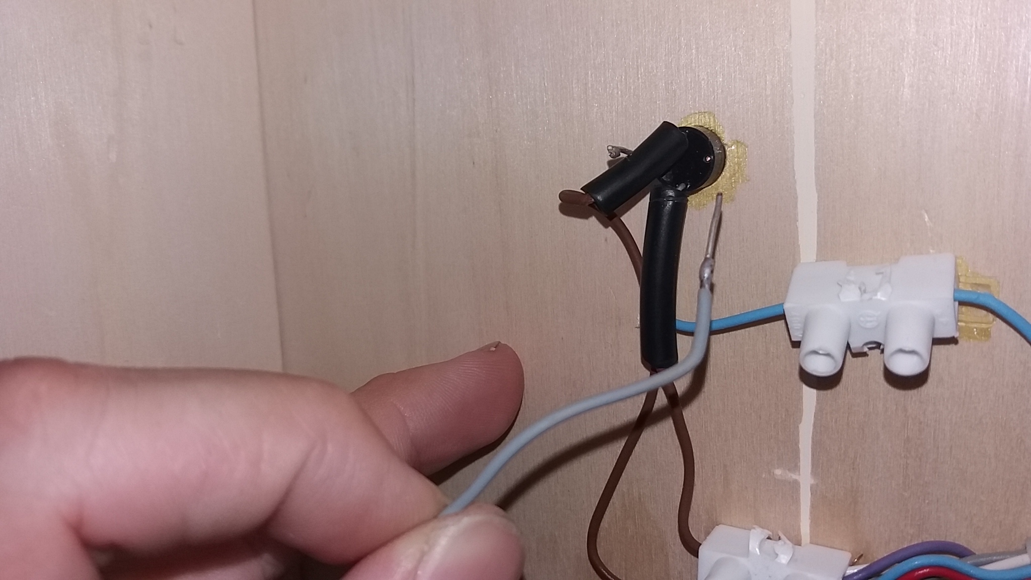

Ciao Carlo. Una cortesia: a Cornuda il trasformatore, per peso proprio, ha fatto staccare i fili di uscita. Posso procedere a fissarlo ma non so dove vanno collegati i fili. Non trovo ingressi liberi in nessun posto ....
654,35 KB
... tranne qui:
579,12 KB
E se anche fosse non so in che ingressi e in che ordine di fili.
Puoi darmi indicazioni?
Messaggi: 5756
Re: MODULO "Scalo lacuale di Rivatica di Paratico"
#428 Messaggio da MrPatato76 »
Più precisamente, si è staccato quel blocchetto nero con cappellotto dorato visibile nel lato destro della prima foto.

se ho capito il trasformatore ha fatto staccare il collegamento con la scheda che da corrente alternata commuta in continua. Questa scheda che ha un trimmer per variare i volt , fa funzionare il pontile basculante. Bisogna valutare il problema,eventualmente ne procuro una nuova e la sostituisco a Novegro.
Ciao Carlo

No Carlo, si è staccato si il trasformatore, ma si tratta solo di attaccare i fili di uscita.
Ferruggia Carlo
Messaggi: 682
Città: Romano di Lombardia
#435 Messaggio da Ferruggia Carlo »
Allora ho capito male. Ma quale trasformatore si è staccato ,quello grande o quello piccolo. fammi sapere così ti do le dritte per i collegamenti.
MarcoMN
Messaggi: 630
Città: San Giorgio Bigarello
#436 Messaggio da MarcoMN »
Il piccolo, quello con la base nera e il coperchietto ossalizzato.
Ferruggia Carlo
Messaggi: 682
#437 Messaggio da Ferruggia Carlo »
Se noti sopra il trasformatore c'è uno schema dei volt in uscita. Il collegamento comunque è molto semplice (uscita 12 volt) devi collegare i due fili uno al morsetto di sinistra e l'altro a quello di destra lasciando libero quello centrale.
Se desideri essere più sicuro mi puoi chiamare al 338-743xxxx

Dopo esserci sentiti sono andato a vedere il modulo "live":
Ho trovato il poasibile ingresso.
(Foto)
597,58 KB
Come si vede in foto, uno dei fili che era attaccato al trasformatore ha ancora saldato un reoforo del raddrizzatore (il coso nero coi fili).
Guardandolo bene si nota che manca proprio una gamba.
Se va collegato li mi sa che devo sostituirlo completamente. Sarebbe utile avere le specifiche (posso trovare il pezzo in um negozio di Mantova.
Temo che scollandolo da dove si trova adessso non potrò leggere i valori, infatti.
Confermi Carlo?
MarcoMN
Messaggi: 630
#439 Messaggio da MarcoMN »

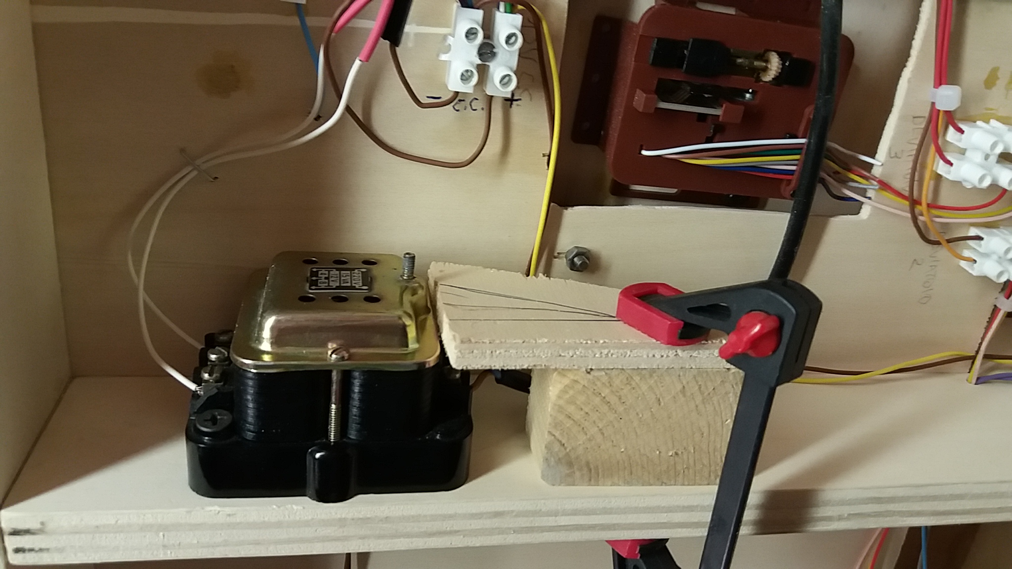

Rieccomi per cercare di confermare della bontà della teoria: come si vede in foto son riuscito a staccare il raddrizzatore (se è corretta la nomenclatura) e leggere i valori.
Sembrerebbe sia "B40" e C1500 ma non si legge meglio.
Domani sera avrei occasione di andare in negozio a cercarlo.
Qualche esperto può aiutarmi? Dovrebbe trasformare 14V in alternata dandone 12/14 in Continua e reggere 1,5 A...
CARLO aspetto comunque una tua conferma, se puoi, dato che sei tu l'autore. :wink:
664,7 KB
Ferruggia Carlo
Messaggi: 682
#440 Messaggio da Ferruggia Carlo »
Quello è un raddrizzatore che commuta la corrente alternata in continua.
Ha 4 piedini due per la c.a. e 2 per la c.c. e i simboli sono riportati vicino ai piedini.
Domani controllo se ne ho ancora qualcuno così ti saprò dare informazioni più precise.

Carlo. Mi sono organizzato e ieri ho ricevuto il pezzo. Stasera lo sostituisco e so dire se è tutto a posto. In teoria dovrebbe.
A presto.
MarcoMN
Messaggi: 630
#442 Messaggio da MarcoMN »
Rieccomi. Ho dunque saldato il componente e positivamente testato.
Per cui ritengo sistemato l'inconveniente.
A Novegro, dunque, anche per questo modulo.
697,8 KB
Approfitto ler sottoporre una miglioria: il trasformatore in questione espone l'ingresso 220V al contatto accidentale..
Che dite se incollo la basetta in legno che si vede nella seguente foto, sulla quale andrei ad avvitare un coperchietto protettivo removibile?
663,64 KB
Messaggi: 5756
#443 Messaggio da MrPatato76 »
Direi che faresti cosa buona e giusta!!!
Un'unica raccomandazione: assicurati che questa protezione non sporga dal bordo inferiore del modulo.
MarcoMN
Messaggi: 630
#444 Messaggio da MarcoMN »
Ok. Procedo, allora.
Certamente Roberto, non sporgerà nulla. Sarebbe impedimento certo all'impilabilità o semplicemente al poter appoggiare in piano il modulo. :wink:

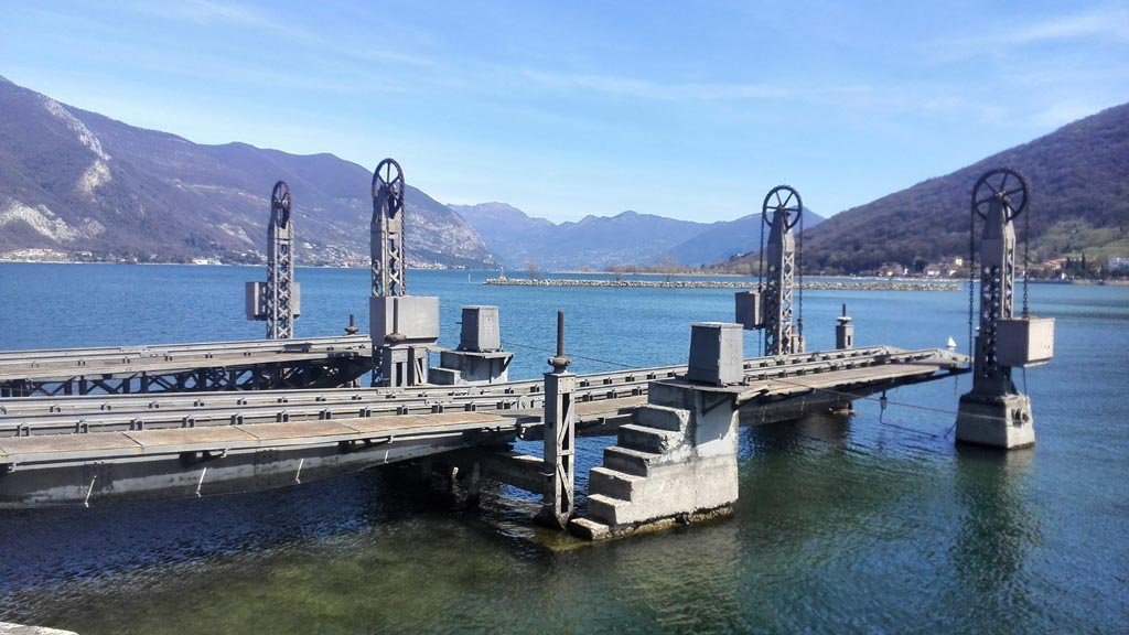

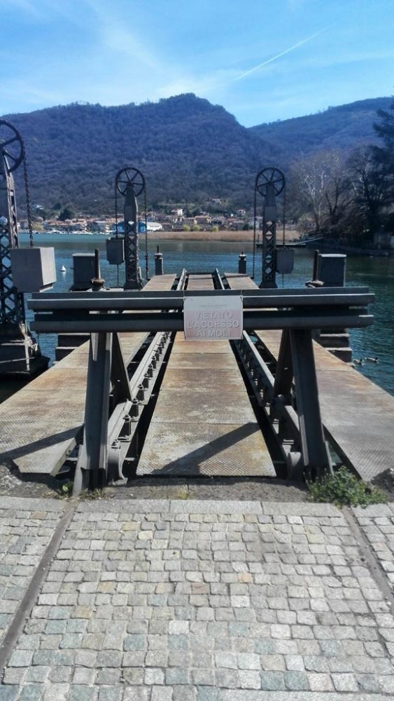

Gita a Paratico (BS)
A Pasquetta sono capitato per caso a Paratico su lago d'Iseo e ho avuto modo di vedere quello che rimane dello scalo lacuale oggetto di questo modulo.
Calate
Calate
Pontile
Pontile
Pontile
Pontile
Pontile
Pontile
Info turistiche
Info turistiche
