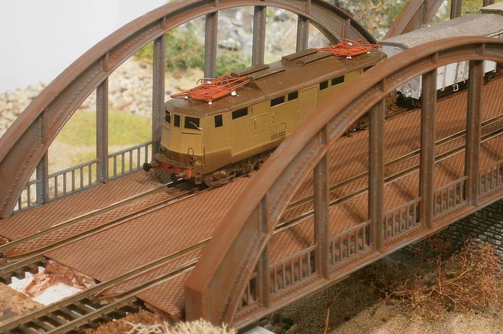

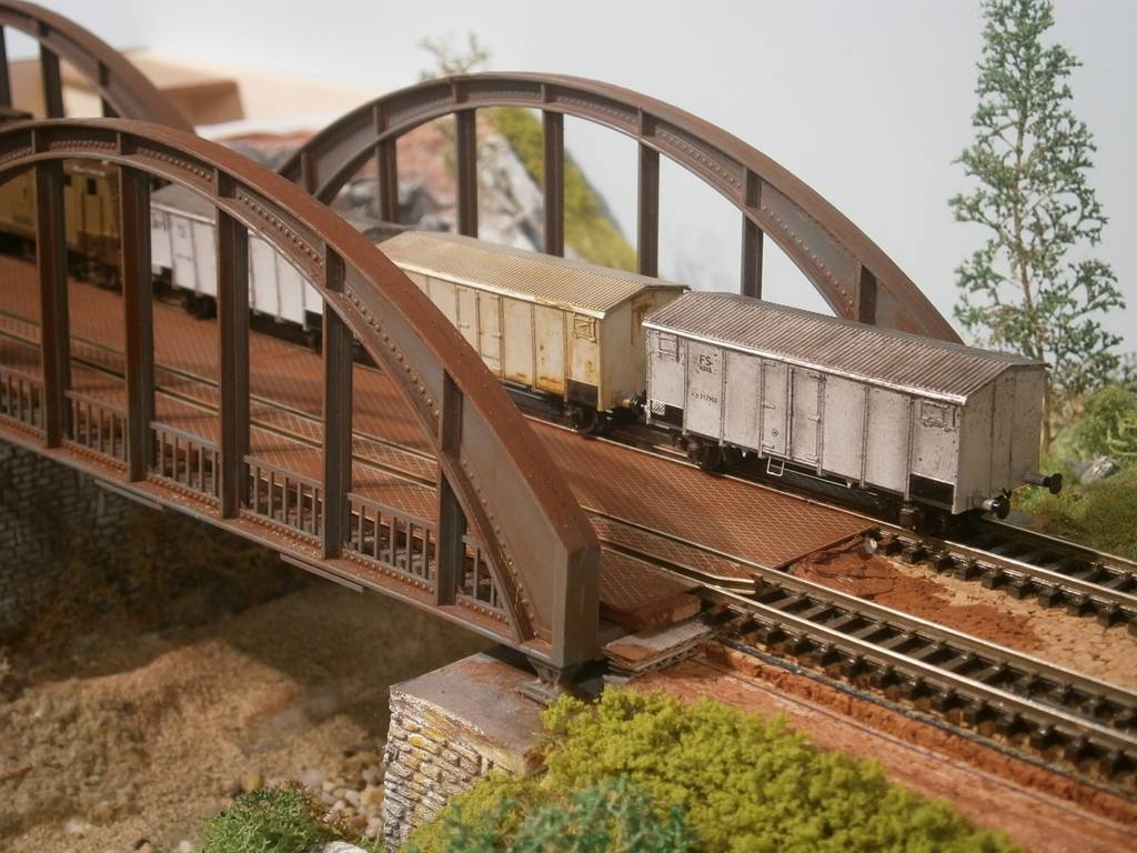

Grazie Andrea!
In questa foto si può vedere più da vicino l'effetto della griglia e della controrotaia.
Direi che, rispetto a prima, non c'è paragone.
105,7 KB
Dovrò comunque effettuare ancora qualche sporcatura al ponte nel suo insieme.

veramente perfeTTo!
manca solo un dettaglio,piccolo piccolo,i ferma massicciata alle estremità.
visto che hai fatto 30.... :wink:

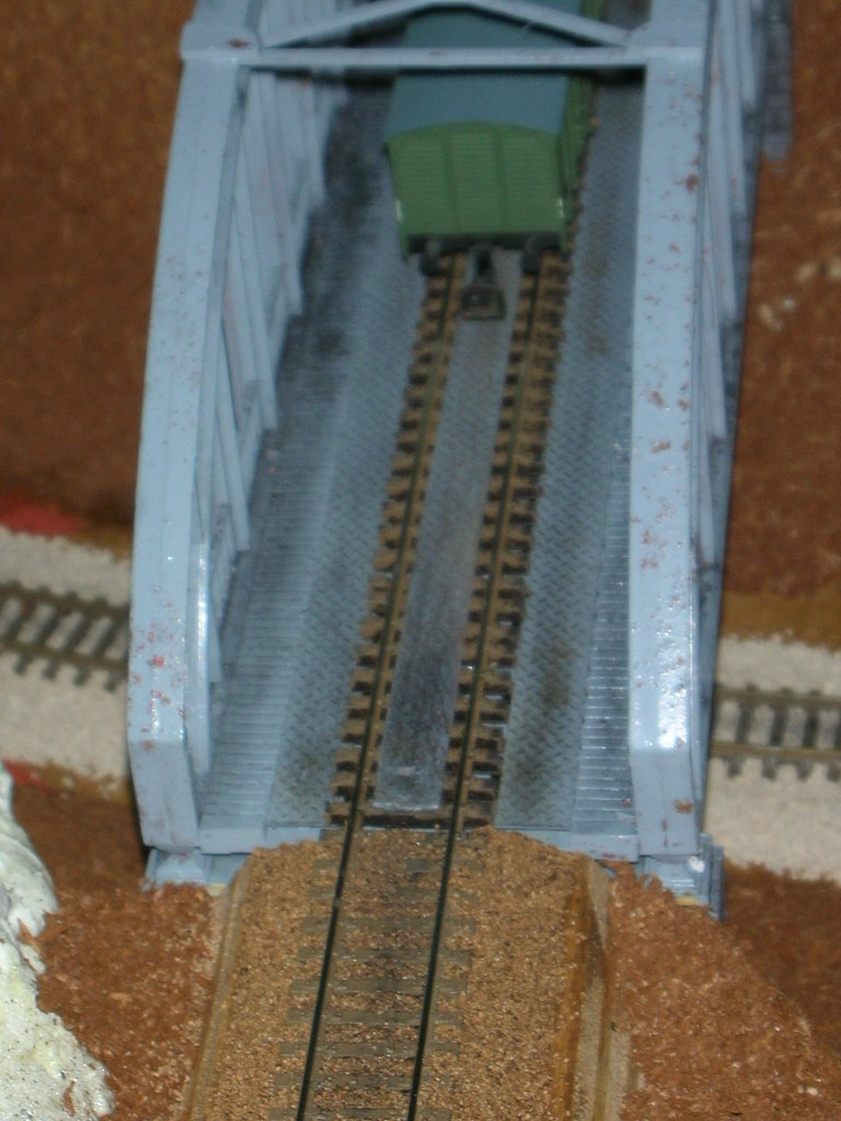

Questa cosa interessa anche a me.....
Io sono arrivato semplicemente a filo con la massicciata utilizzando una carta telefonica come fermo temporaneo in fase di incollaggio, ma non sapevo ci fosse una soluzione specifica.

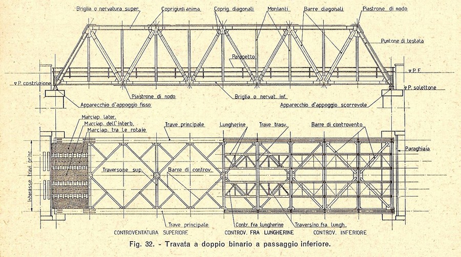

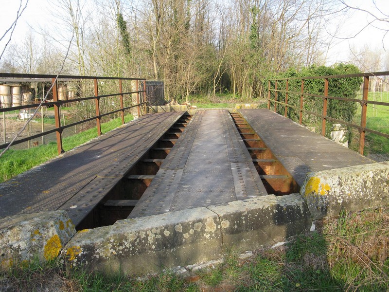

ma niente di che!
è così bello che scherzando ho notato la mancanza della paratia in legno o muratura che serve a fermare la massicciata all'inizo del ponte.
in sostanza prima dell'inizio della struttura in ferro,che non ha la massicciata,viene costruita una sorta di paratia.dove il pietrisco si ferma.
è un dettaglio piccolissimo,però vista la qualità della riproduzione.... :cool:
Messaggi: 1369
Re: MODULO "Viadotto San Carlo"
#484 Messaggio da fabio »
eccovi due spunti interessanti
se occorrono le ho anche a risoluzione maggiore
191,89 KB
207,86 KB

Molto bene Fabio, quest'ultima immagine fuga ogni dubbio.
Mi vuoi proprio far lavorare...

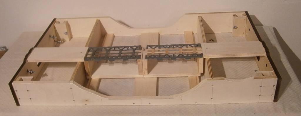

Nel frattempo posto una foto scattata nelle parte opposta...
112,86 KB

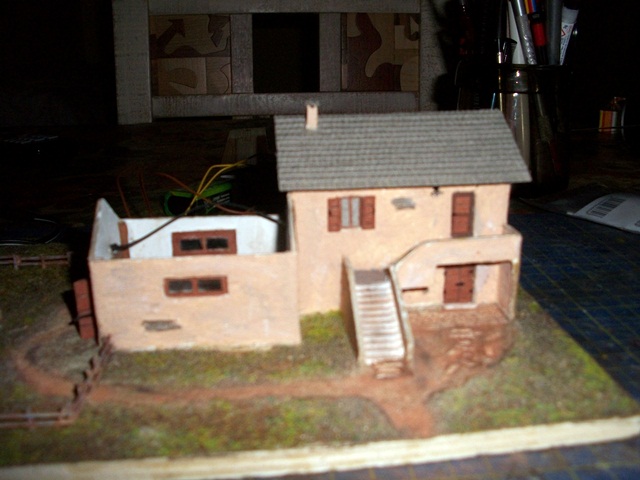

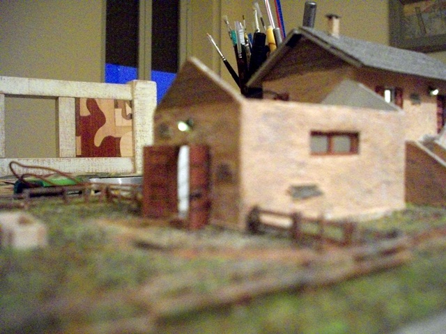

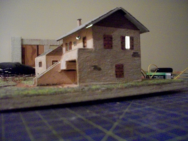

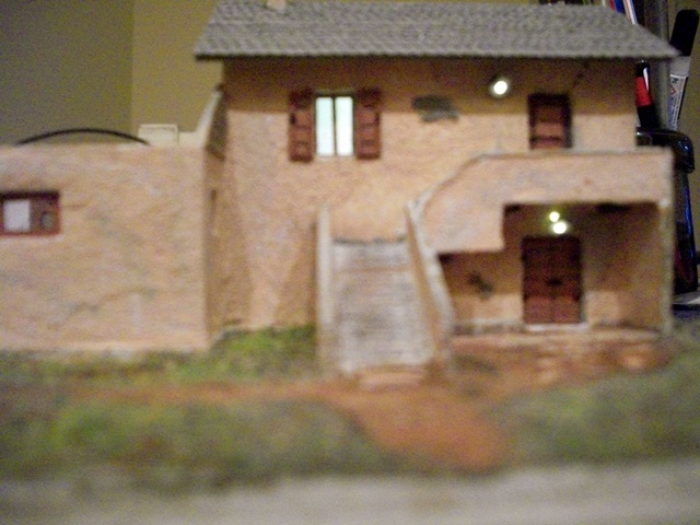

Finalmente sono riuscito a mettere le luci interne ed esterne.
La luce interna è con lampadina led luce bianco caldo.
Le luci esterne sono con fibra ottica illuminata con altra lampadina led a luce bianco caldo.
Le lampadine sonon inserite nel fabbricato alto e possono essere cambiate.
Inserisco un pò di foto.
96,14 KB
107,69 KB
130,5 KB
118,52 KB

Veramente bella Adolfo!

Complimenti Adolfo, davvero una fantastica realizzazione, l'illuminazione poi è il top :grin: :grin: :grin:

Che visione meravigliosa Adolfo!
Lo trovo splendido, ormai sei agli sgoccioli... :grin: :grin: :grin:
