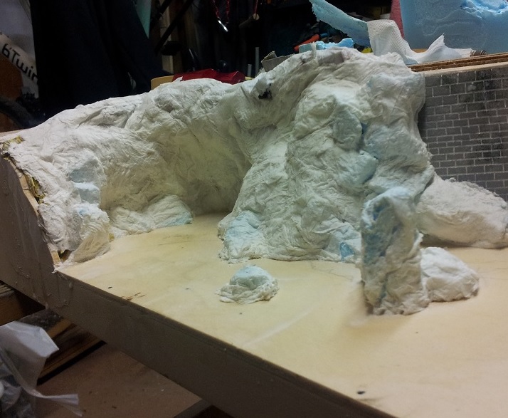

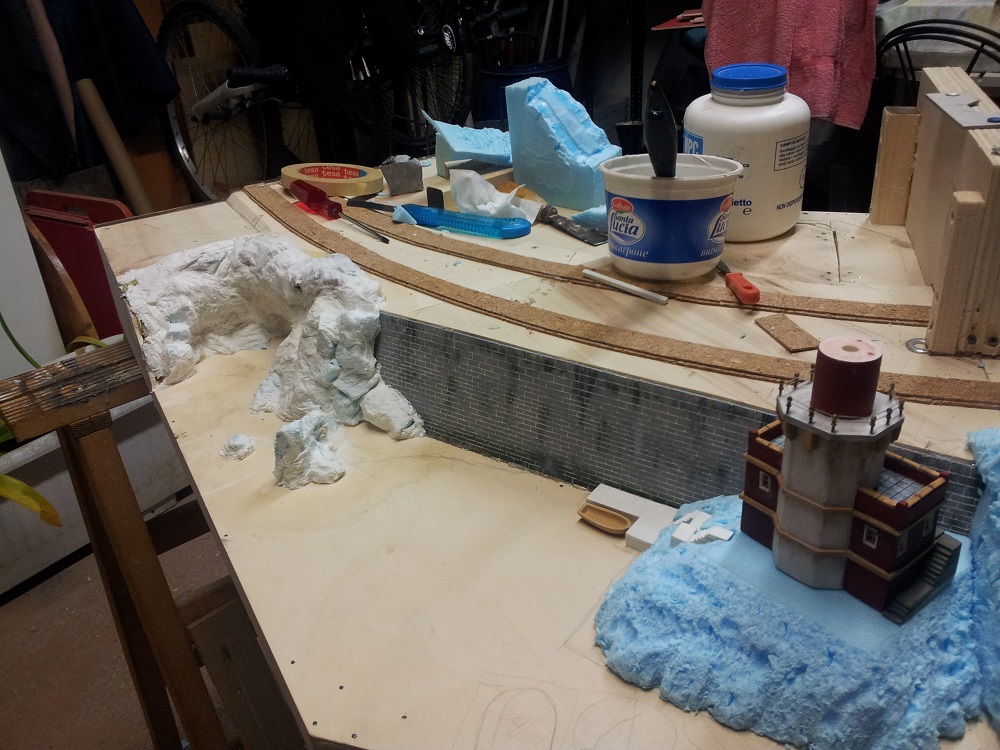

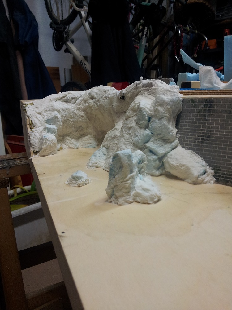

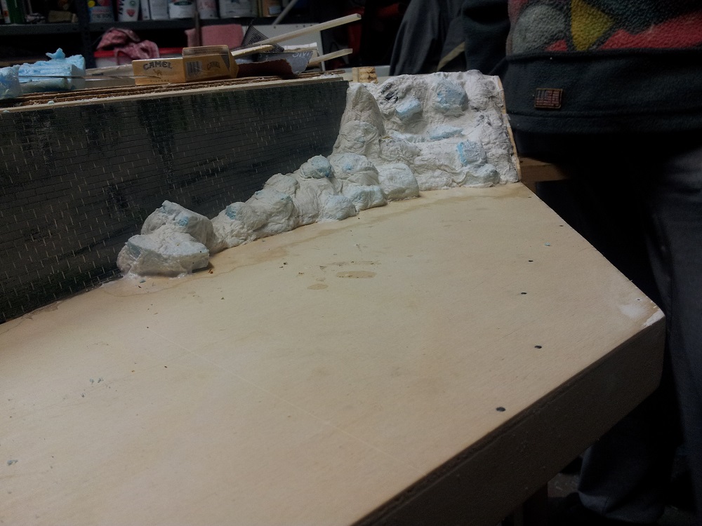

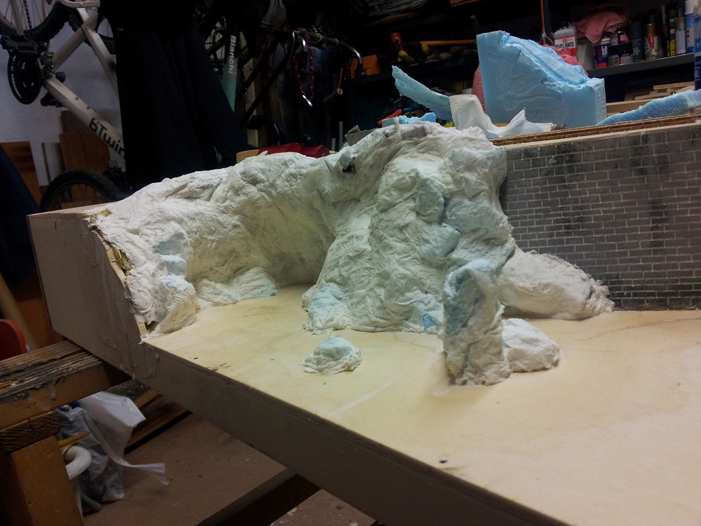

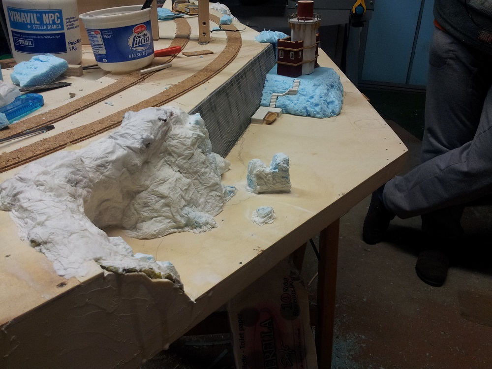

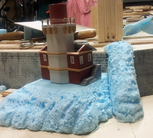

Ciao a tutti aggiornamento sui lavori eseguiti in questi giorni.
Innanzitutto ci siamo trovati a risolvere il dilemma di come realizzare il tetto del faro nella fattispecie non sapevamo come realizzare i coppi, quindi si è deciso di non mettere il classico tetto ma un bel e più pratico tetto a balconata, quindi un taglio qui una aggiusta la.....e fatto il nuovo tetto.
Poi abbiamo inziato a dare un senso a buona parte della scogliera, abbiamo utilizzato carta (elenco pagine bianche) appallottolata pezzettini di polistirolo, il tutto ricoperto con cartaigenica e la classica soluzione di vinavil ed acqua.
Ma bando alle ciance ora un po' di foto......
Si accettano anche critiche.....
239,9 KB
264,79 KB
199 KB
264,16 KB
qui si può notare il particolare del piccolo molo con barchetta e scalinata incastonata nella roccia.........In fondo si può invece notare la testa della piovra gigante che infesta le acque del tratto di mare

Critiche? mmm... si ecco! la "piovra" è veramente brutta :cool: :cool: :cool: :cool:
Per il resto... incomincia ad essere molto interessante, molto bella la soluzione della scala "incastonata" nel polistirolo! :cool: :cool: :cool: :cool:

Mi piace assai e sull'intruso non mi soffermo...
MATURALMENTE a questa meravigliosa grotta marina, occorrerà dare un nome, pena l'espulsione dal GAS TT...
La grotta di Nettuno?

BRAVI !!!!
molto bello, intravedo le caratteristiche scogliere sarde :grin:
Domanda: la piovra è commestibile??? :cool: :cool: :cool: :cool: :cool: :cool:

Bella! La scogliera sta venendo molto bene, la immagino già con il mare e l'effetto sarà favoloso.
Buon lavoro!
Messaggi: 15759
Re: MODULO (curvo) "faro di Caprazoppa"
#243 Messaggio da MrMassy86 »
Complimenti, la scenografia sta prendendo forma molto bene :wink: veramnete bella la scalinata incastonata :grin: Massimiliano :cool:
