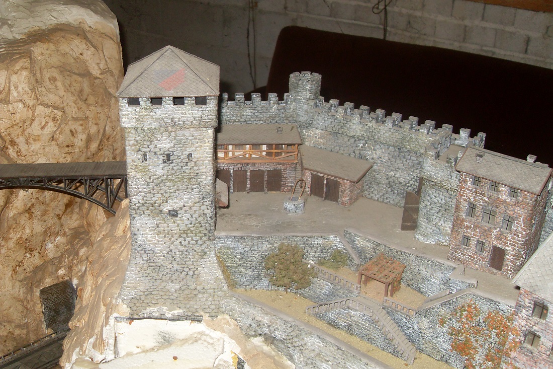

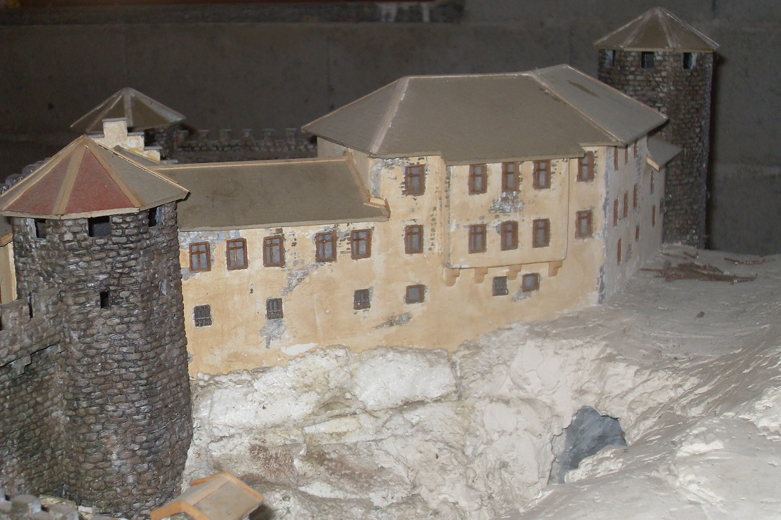

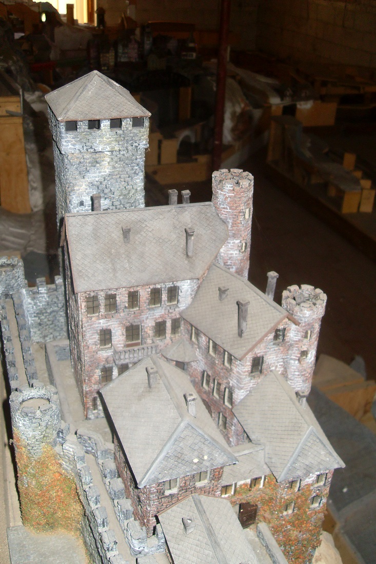

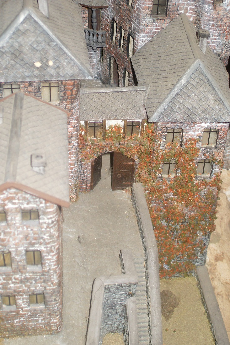

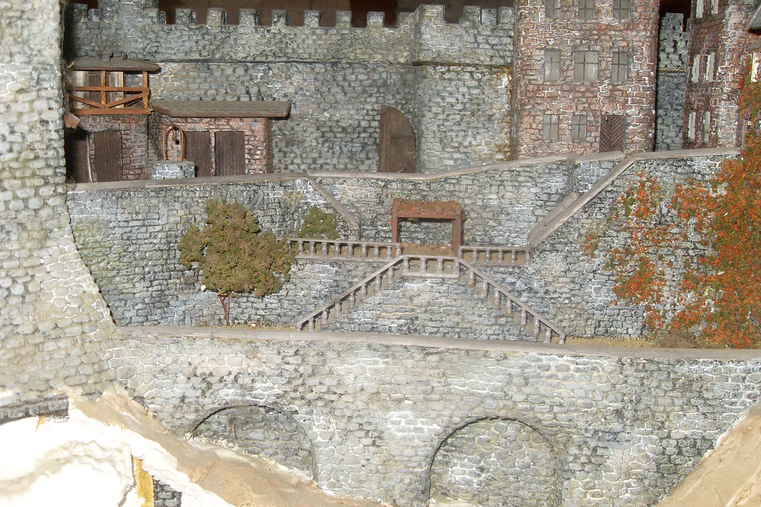

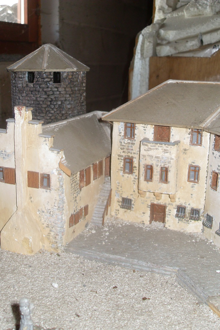

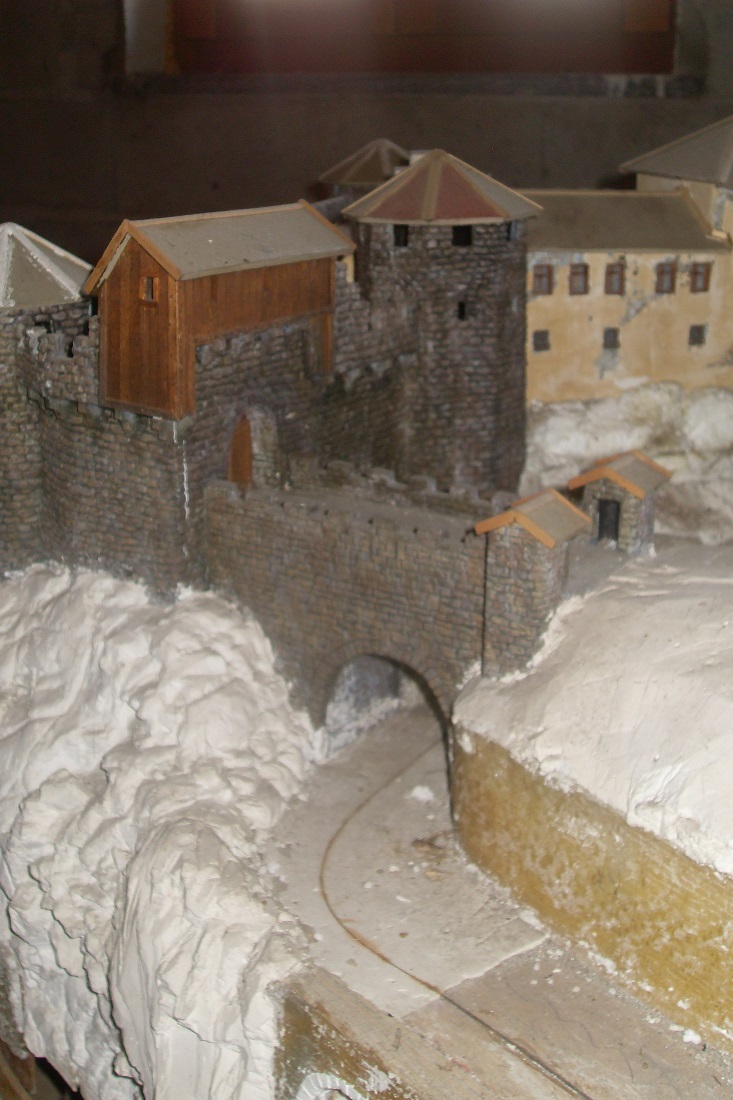

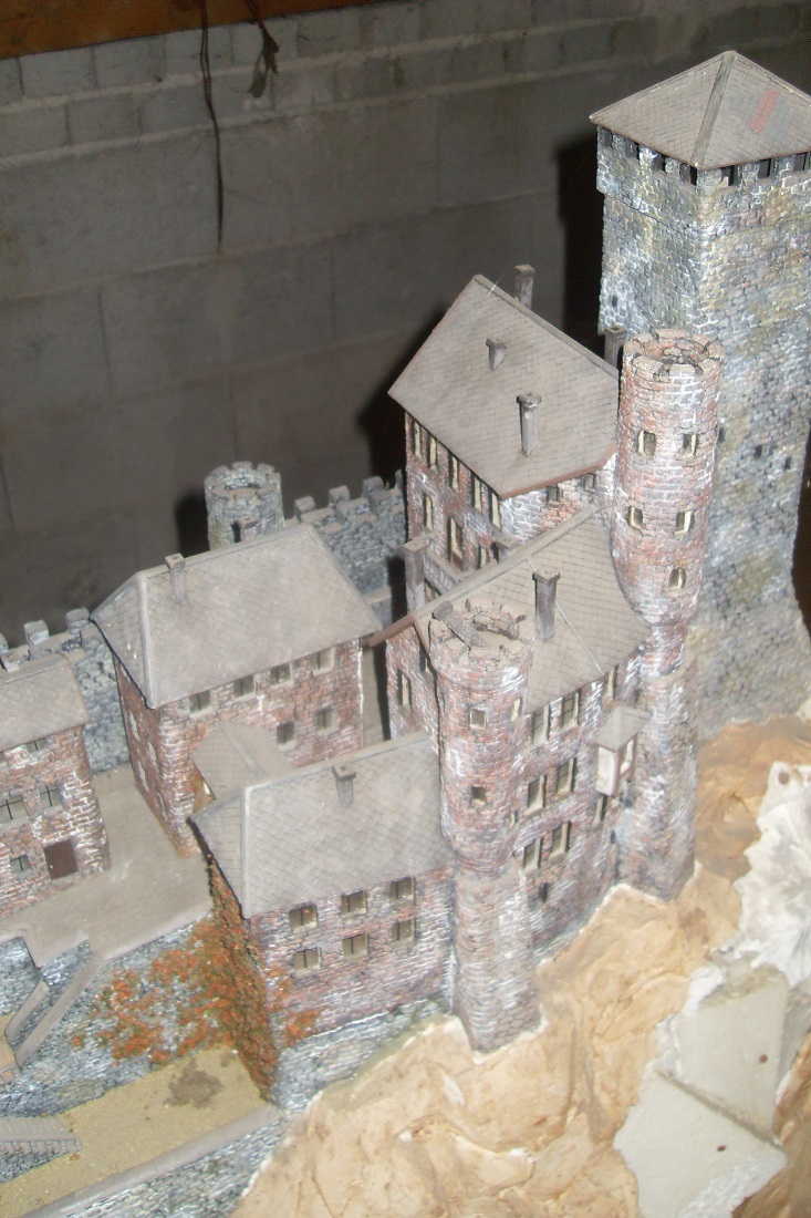

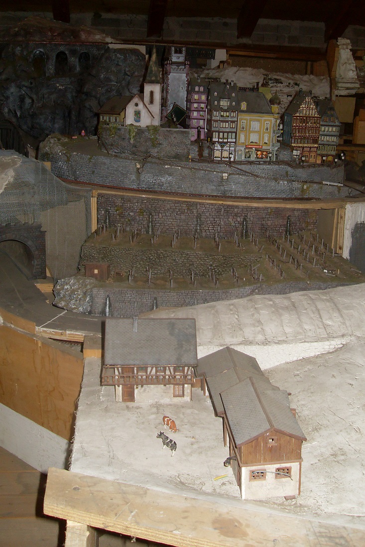

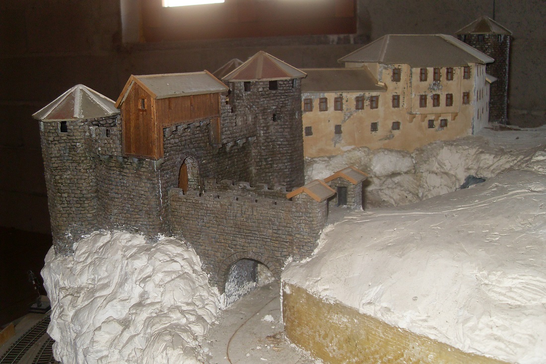

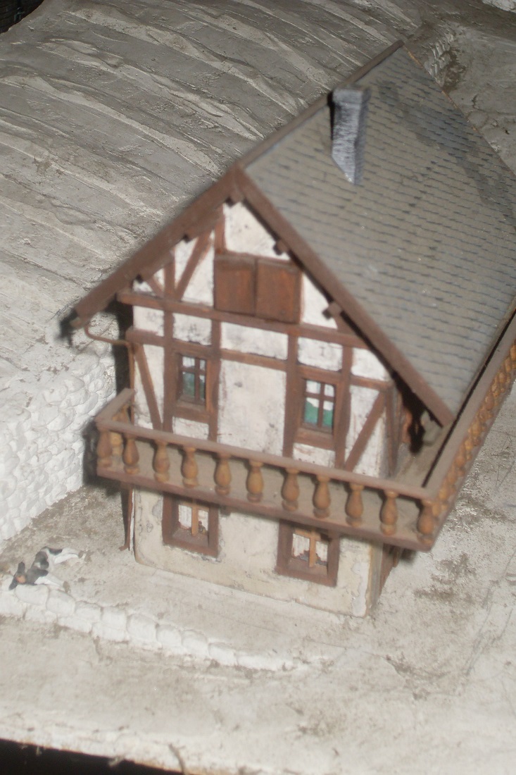

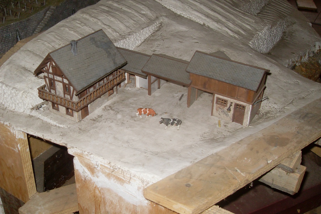

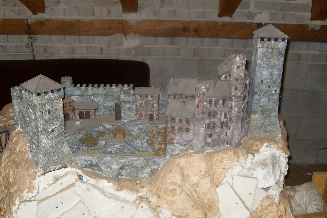

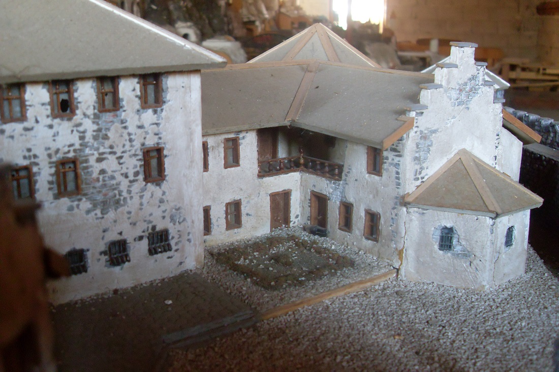

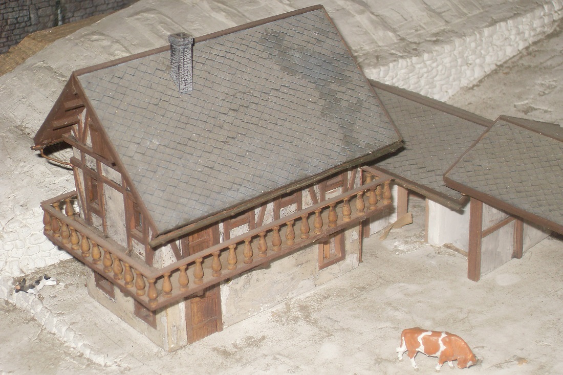

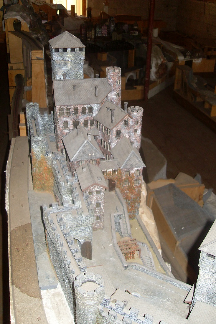

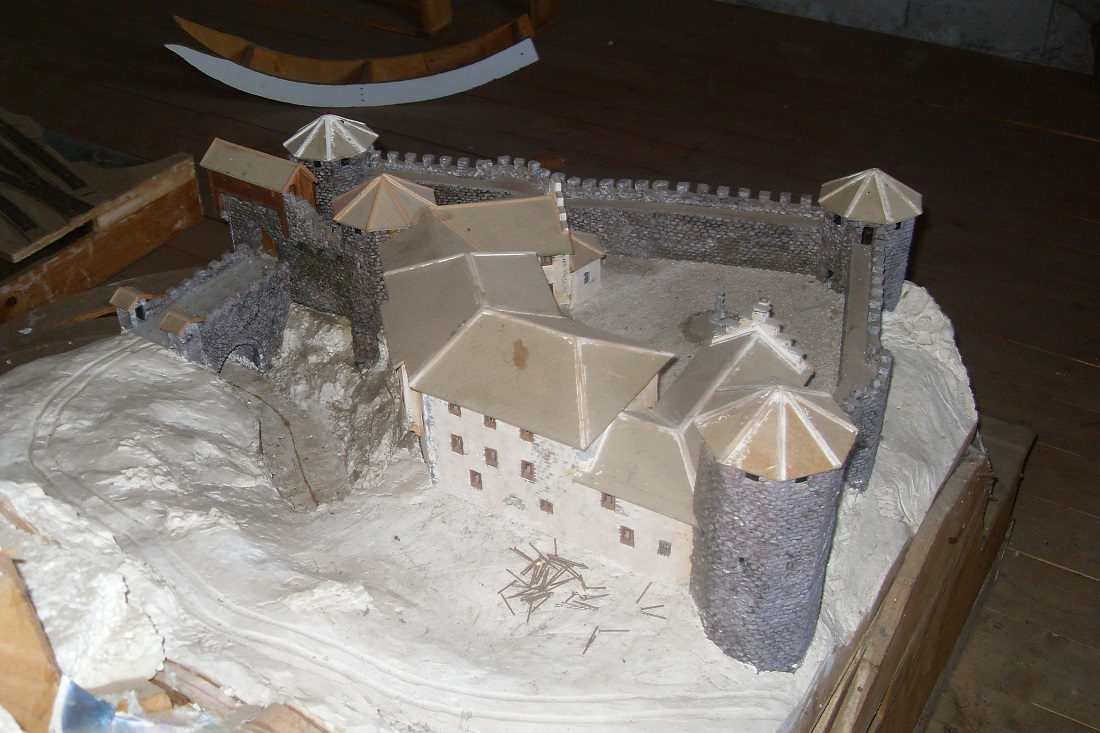

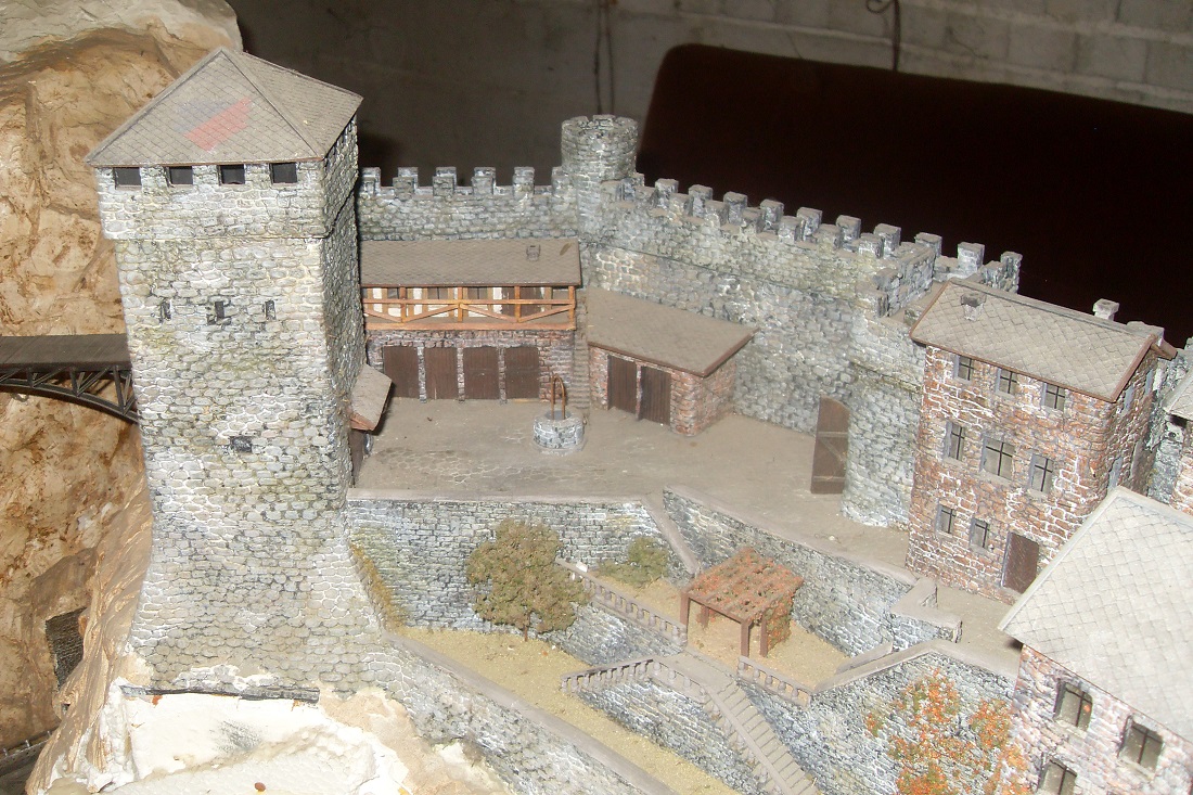

Grazie Carlo, una volta ho fatto dei bei lavori per questo costruendo plastico che poi è in un sottotetto in attesa di tempi migliori.
Si lavorava molto con il gesso scagliola e si incideva tutto con punteruolo e le rocce erano colate di gesso, su una precedente struttura di legno e rete metallica e conformate con scalpello.
Tutto quello che ho costruito partiva da un disegno in pianta e poi costruito in cartone pressato, il primo castello è stato rivestito con le forme di vinavil con le mura esterne in doppio strato di lastre vinavil, mentre il secondo struttura di cartoncino, inseriti alcuni pezzi di vinavil e poi tutto rasato con stucco e lisciato, le ringhiere sono create con colonnine di materiale navale e le restanti parti in legno tutte ricavate da listelli per modellismo navale.
I tetti, tipicamente tedeschi sono stati creati con carta vetrata tagliata a strisce con le forbici zig-zag, porte e finestre sono tutte fatte a mano con listelli.

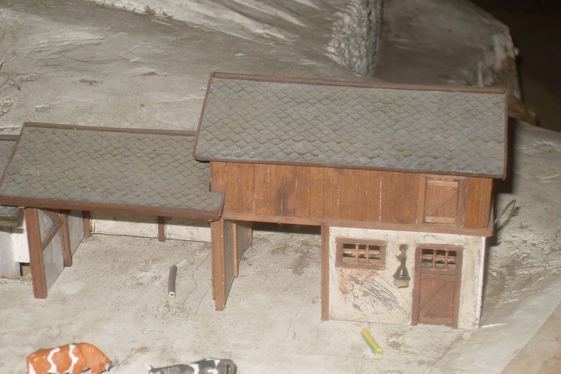

La fattoria, tipica tedesca, sempre struttura di cartone listelli di legno e riempimento con stucco.

Scusate se vi ho bombardato di immagini, anche se non di ottima qualità, ma sono nel mio cuore e mi piace condividerle con voi.

Bravo Diego, hai fatto benissimo a condividere e a "bombardarci".
Lavoro di fino e sopraffino! :cool:

Mi sono dimenticato di dirvi che nell'ultima foto sullo sfondo si vede un gruppo di case, anche quello è di mio assemblaggio, essendo fabbricati di derivazione commerciale, manomessi e adattati alla struttura, con car-system, parchetto giochi autocostruito, illuminazione funzionante e pali tutti collegati con filo di rame.
Purtroppo ho le foto su cartaceo e appena tengo voglia, scannerizzo e vi ribombardo di immagini

che lavoro Diego [:0][:0][:0]
complimenti, la tecnica dei muri in mattoni è fantastica, hai ottenuto un realismo incredibile.... :cool: :cool: :cool:

Ciao a tutti, due parole sui muri fatti con il vinavil fatti dal Gran Visir Diego, il gran Mogol me ne ha dato due lastrine per vedere se riuscivo a fare le volte delle due gallerie, bene così come sono ho provato a tagliarle con il cutter, pur esercitando una notevole pressione non riuscivo neanche a scalfirle......dopodiché le ho collocate sopra il termosifone per una decina di minuti, si sono ammorbidite al punto di poterle facilmente tagliare e curvare.
Altro pregio notevole la classica vernice acrilica si attacca facilmente.....

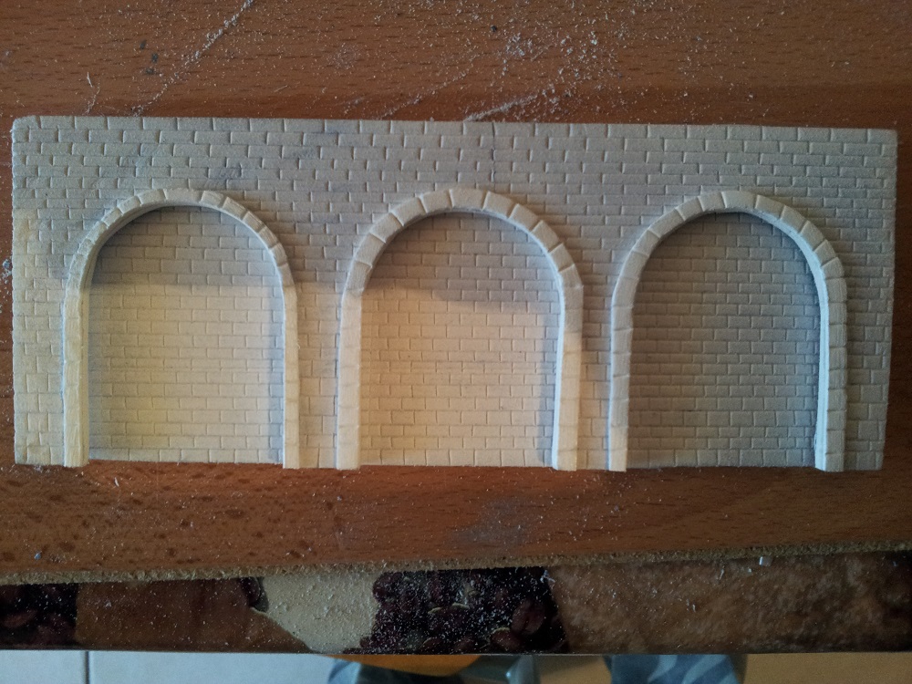

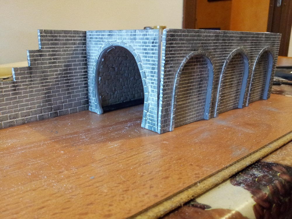

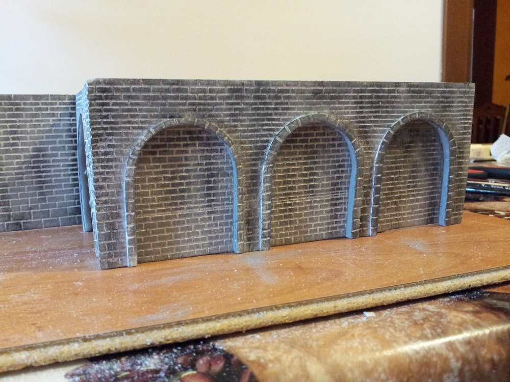

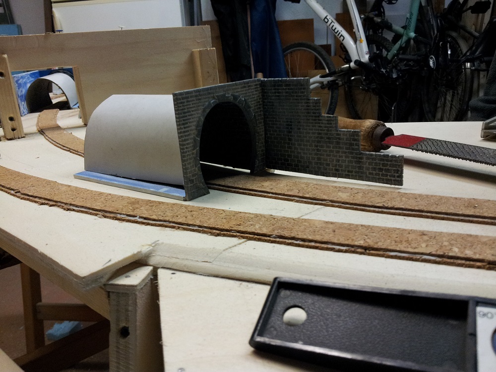

Oggi mi sono dedicato alla costruzione di un muro laterale per il portale di sinistra.
268,03 KB
293,84 KB
286,19 KB
Scusate per le varie imperfezioni ma faccio tutto utilizzando solo righello, cutter, compasso e carta vetra, non avendo attrezzatura evoluta......dipinto a pennello con colori acrilici

Ottimo lavoro Max,
...ops .... QUATERMAN s.r.l......

La famosa frase... "Le società vogliono sempre costituite da un numero dispari di persone... 3 sono troppe!!!" Non è una frase detta (o scritta) a caso... :cool:
A parte gli scherzi... proseguite molto bene.
Max. Ricorda che i mattoni vogliono incisi in scala 1:120. Considerando che, al vero, sono grandi (LxH) 250x55 mm... Se ne deduce che vogliono 2x0,5 mm... Circa..... :cool: :cool: :cool:

Ottimo lavoro Max, l'unico dubbio potrebbe riguardare la grandezza dei mattoni, ma dalla foto non è chiara la loro dimensione.
In ogni caso sei stato bravo!

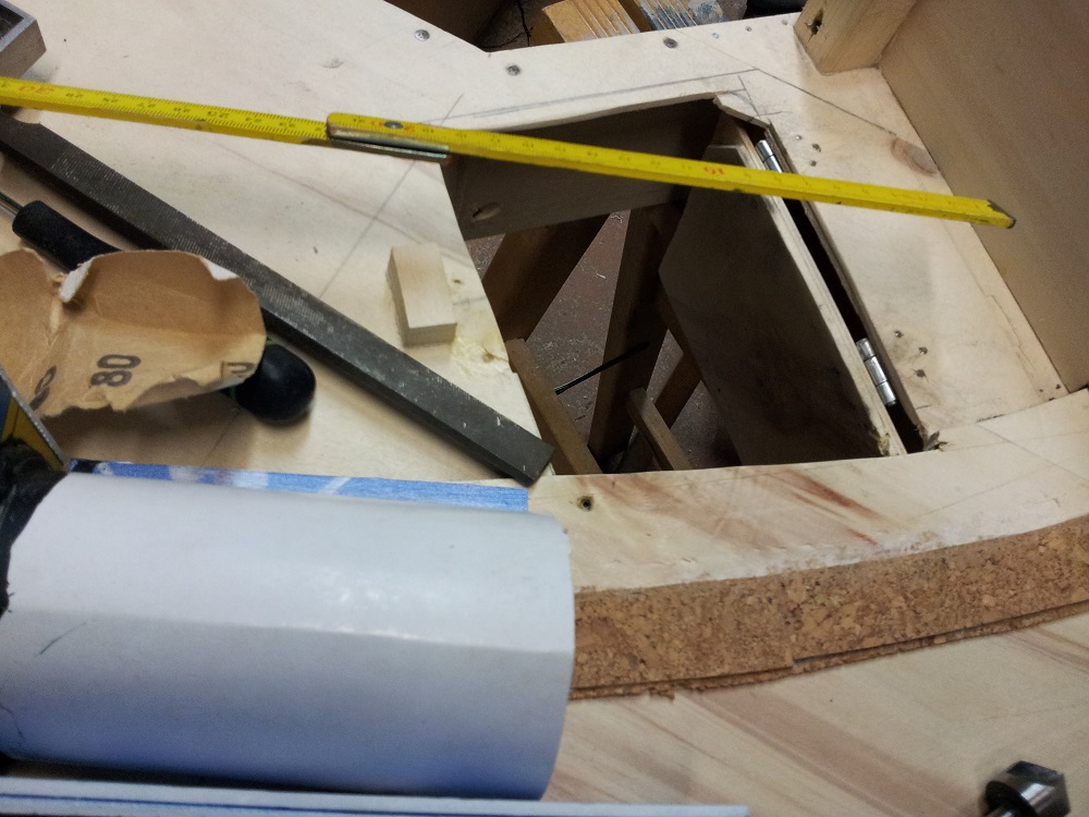

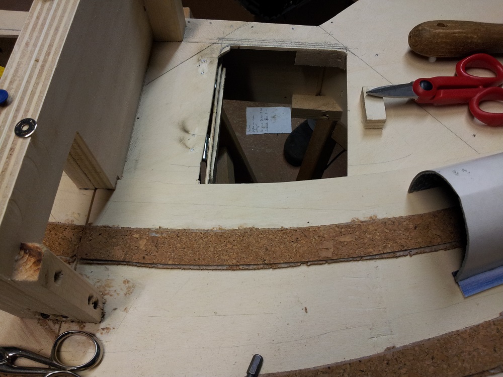

La Quaterma srl è lieta di mostravi lo stato avanzamento lavori del nostro modulo:
212,98 KB
228,66 KB
Qui le due botole di ispezione dei due moduli
256,28 KB
248,45 KB
prova di ingombro dei due portali
293,12 KB

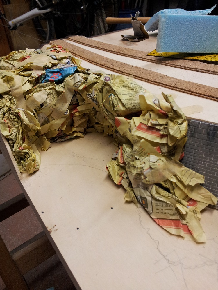

posizionamento di carta che andra poi ricoperta con carta cucina e vinavile per rocce s strapiombo sul mare, abbiamo scelto questa tecnica per mantenere il peso della struttura il più leggero possibile

Complimenti Quaterman, procedete bene :cool:
Peccato solo per l'addetto stampa.... :cool: :cool: :cool:
