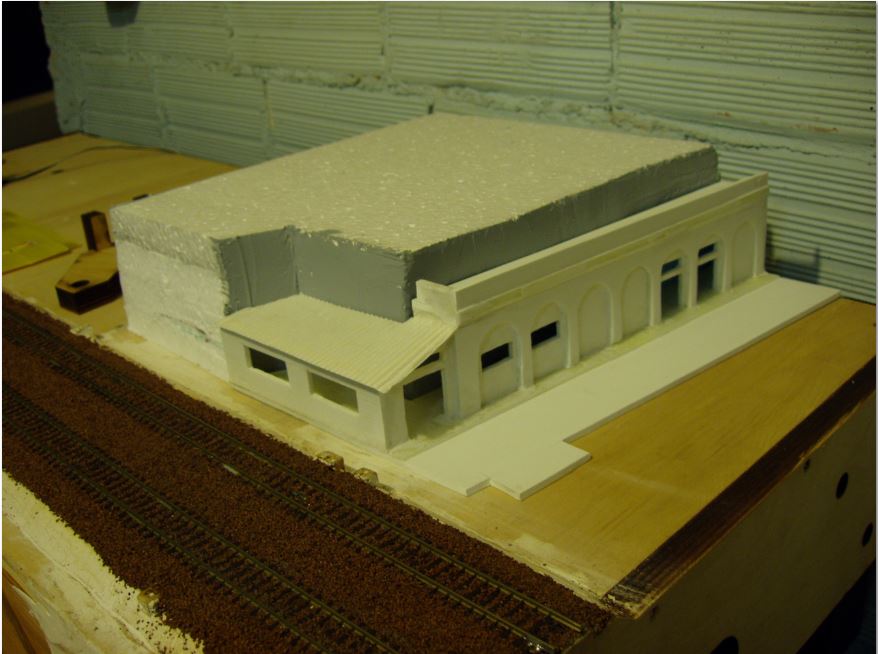

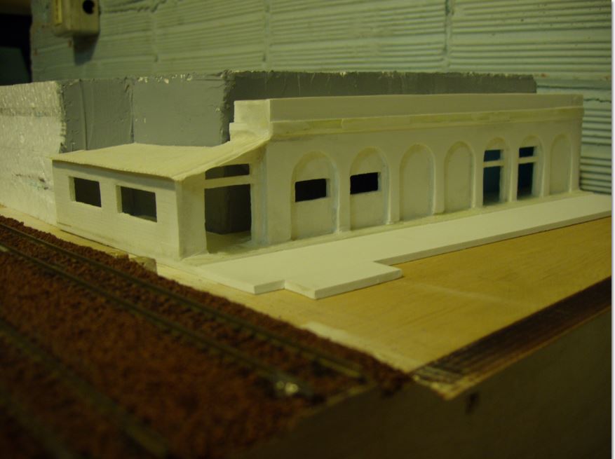

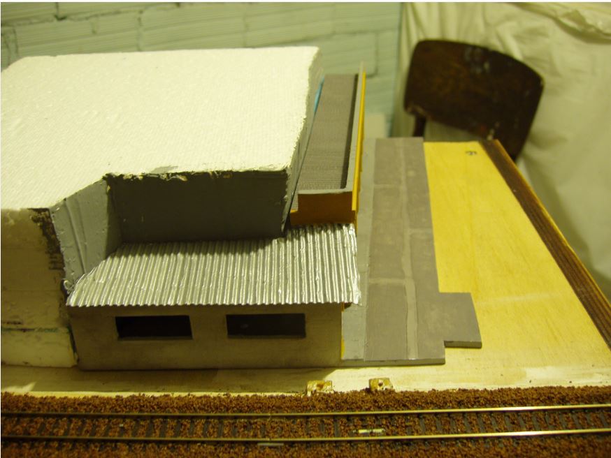

Oggi ho provveduto a livellare e rifinire le stuccature. Purtroppo lo stucco si è rivelato abbastanza colloso, di difficile lavorazione. Forse non era ancora ben asciutto, ma molto probabilmente è da cambiare la formula. La prossima volta proverò ad usare una miscela meno carica di colla vinilica e aumenterò la dose di acqua per raggiungere la voluta consistenza.
Per questa volta, bene o non bene, lascerò così, vedendo come viene il tutto dopo la verniciatura.
Intanto il fabbricato, finestre a parte, è pronto per la colorazione.
57,16 KB
78,67 KB
L'officina meccanica per motoveicoli è quella con copertura a ondulato, che è volutamente un po' storta, per simulare una situazione poco curata. Nelle altre aperture invece ci sarà la pescheria. Al di sopra invece c'è il parapetto e il camminamento per l'accesso alle abitazioni che saranno costruite al di sopra. con piano terreno che arriverà in corrispondenza del camminamento che ora funge da tetto dell'edificio con archi.

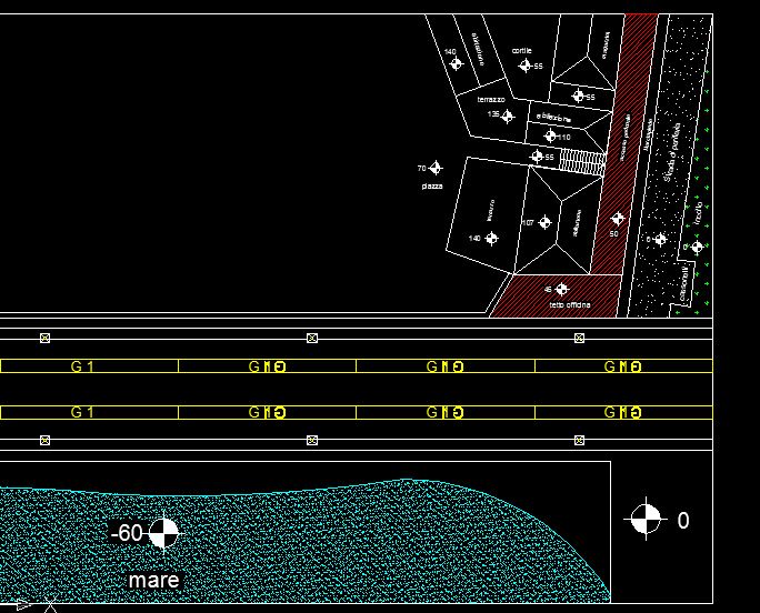

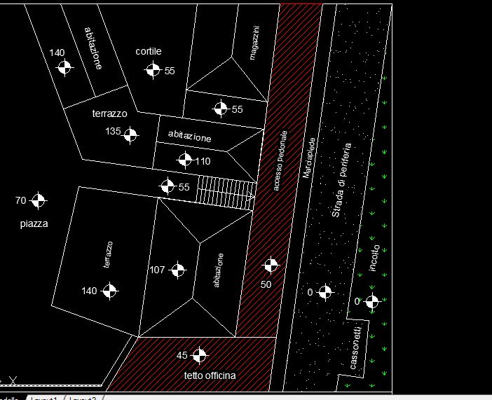

L'edificio è inserito alla destra del pannello, in planimetria è quello tratteggiato
96,95 KB
Il camminamento che si vede, quello protetto dal parapetto, ovvero il "tetto" dell'edificio con archi è l'accesso pedonale, mentre il tetto a onde (cartoncino ondulato) è il tetto officina.
84,99 KB

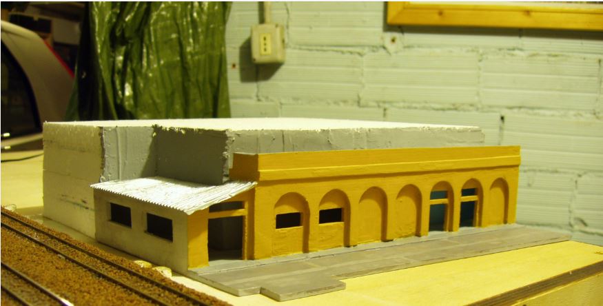

Ho terminato la colorazione del primo edificio, "edificio con archi".
62,83 KB
Durante la fase della colorazione, come nella fase della costruzione, ho incontrato alcune criticità che cercherò di risolvere nel fare gli edifici successivi.
Innanzi tutto serve una migliore finitura del supporto in forex, per permettere una migliore adesione del colore e nel contempo garantire una superficie non troppo rugosa. Per le prossime volte cercherò di lavorare meglio rifinendo con carta abrasiva di diverse grammature le parti in forex prima del montaggio. Occorre anche migliorare la finitura degli incastri, per permettere l'uso di una minima quantità di stucco, che crea delle zone di differente assorbenza del colore, costringendo a dare più mani. Anche nella diluizione delle vernici preferisco dare una prima mano più spessa, seguita da una passata di carta seppia, per passare poi ad una o più mani più diluite.

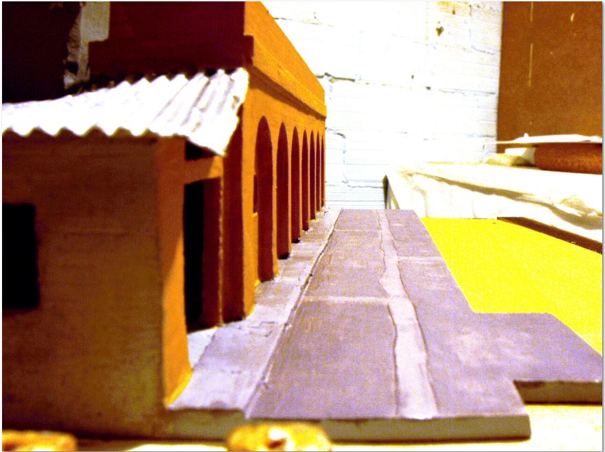

Il marciapiede "accesso pedonale" che permetterà l'accesso al fronte delle case che saranno costruite al di sopra. Ho inciso la superficie e imitare il porfido.
82,12 KB
Il tetto dell'officina dovrebbe rappresentare un tetto in lamiera odulata, messo opportunamente in maniera non precisa, sarà invecchiato nella fase finale dei lavori. Il cartoncino ondulato è forse un po' grosso, ma non ho trovato di meglio senza allungare eccessivamente i tempi di costruzione.
La "strada di periferia"
95,15 KB
Purtroppo i colori della non sono affatto corrispondenti (confrontare il giallo con quello della prima foto)
Vi chiedo, ora, per il bene del modulare GASTT :cool: , di individuare i punti critici del lavoro, segnalandomeli. In questo modo potrò porvi rimedio (magari con i vostri consigli) durante la costruzione dei successivi edifici.
Per adesso questo edificio va completato con finestre, insegne pubblicitarie, dettagli e invecchiamento. Tuttavia la struttura sarei orientato a tenerla così, al massimo se alla fine del lavoro i progressi saranno tali da renderla non all'altezza degli altri edifici, rifarò questo edificio alla fine.
