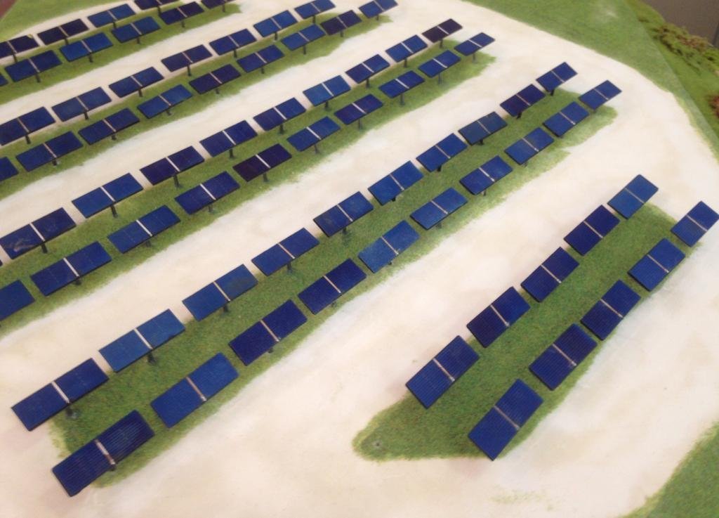

Fabrizio ha scritto: ↑martedì 16 luglio 2019, 19:42 Bene Edgardo, così il modulo sarà anche green. Sai già cosa alimenterai con questi pannelli fotovoltaici? Stando nel settore dei trasporti pubblici, si potrebbe fare la fermata di un bus elettrico simulando che i pannelli ricaricano il bus stesso. Per fare vedere che funzionano, si possono accendere le luci della fermata.
L'idea iniziale è quella di fare semplicemente una dimostrazione tecnica. Tuttavia, sarebbe interessante trovare anche una applicazione pratica, quindi ben vengano le proposte come questa.
Tutto dipenderà dalla quantità di energia che riusciremo ad ottenere.

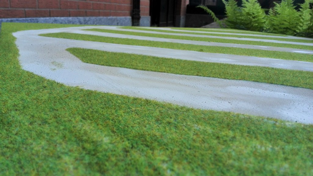

In questa foto ho evidenziato in verde le zone in cui andrà l'erba ed i passaggi in bianco. I pannelli fotovoltaici saranno nelle 5 fasce diagonali.
Dalla foto non si vede bene, ma la superficie del pannello è stata trattata con stucco per muri e vernice opaca bianco antico spray.
Sabato 20 porterò il pannello in sede per avere qualche consiglio in merito.

Vero Roy, avevamo provato una cella l'anno scorso e la differenza tra l'illuminazione interna e quella esterna dava risultati di rendimento molto diversi.
Comunque ora il pannello sta prendendo forma ed è abbastanza grande per lavorare con comodo sullo scenario, anche per sperimentare elettricamente.
Qui l'erbetta posata oggi:
Sto completando anche la verniciatura dei pannelli solari che sono tanti; rimanete sintonizzati [101]

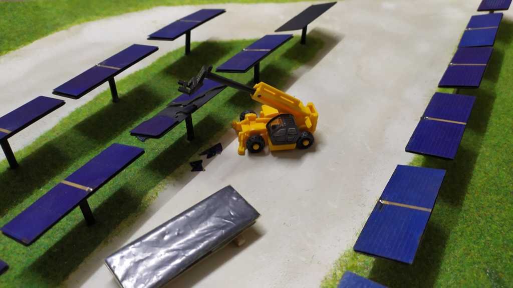

Mi sto rendendo conto che non ci sono foto del pannello finito; domani provvedo.
Per ora una piccola situazione imprevista ha richiesto della manutenzione straordinaria:
Un meteorite ha colpito un pannello fotovoltaico ed è stato necessario far intervenire la squadra di manutenzione col muletto e nuovi pannelli.
La centrale ora è dotata di protezione per il trasporto.
Ciao neh!

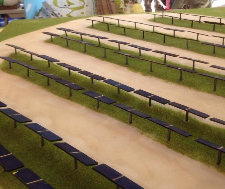

Edgardo_Rosatti ha scritto: ↑venerdì 10 gennaio 2020, 1:51 In realtà il debutto di questo coso l'avevamo fatto a Candelo...
Esatto... ecco un paio di foto scattate prima della caduta del meteorite. [255]

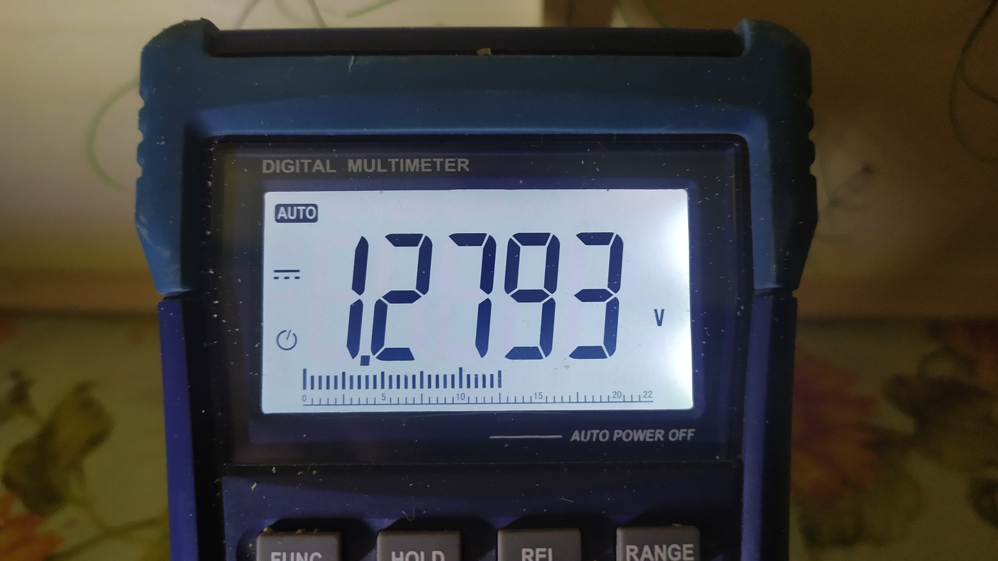

Ho iniziato a cablare le celle tra loro per completare l'opera:
Sono arrivato a metà. É un lavoro lungo e noioso, perché bisogna individuare la polarità delle celle e calblarle in serie.
In realtà ci saranno 4 gruppi di circa 18 celle collegate in serie tra loro e collegate in parallelo come gruppi tramite dei diodi shockley.
https://gaz.wiki/wiki/it/Shockley_diode
Questo dovrebbe garantire un corretto funzionamento del sistema quando l'illuminazione del pannello solare non è uniforme.
In presenza di poca luce (in casa di sera), con metà pannello cablato si raggiunge a malapena il valore di poco più che 1 volt.
Illuminando il pannello con una torcia arriviamo a 4 volt.
Tuttavia, in queste condizioni la corrente erogata è bassissima e anche la tensione, quindi se provo a collegare un carico il sistema si siede e la tensione crolla.
A lavoro finito e con tutte le celle collegate, spero di visualizzare la tensione in uscita utilizzando questo micro voltmetro acquistato a Verona poco tempo fa
che verrà inglobato nel pannello.
Ricordo che lo scopo di tutto questo non è quello di generare corrente per far funzionare qualcosa, ma quello di realizzare un semplice dimostratore.
Infatti, durante una fiera, la luce sarà sempre artificiale ed il rendimento del pannallo non sarà mai alto.
Ciao nottambuli ;-)

E perché non fare anche il modulo "ciclette"? ;-) Già ci vedo Adolfo e Gavinca che pedalano per far funzionare il modulare :-)

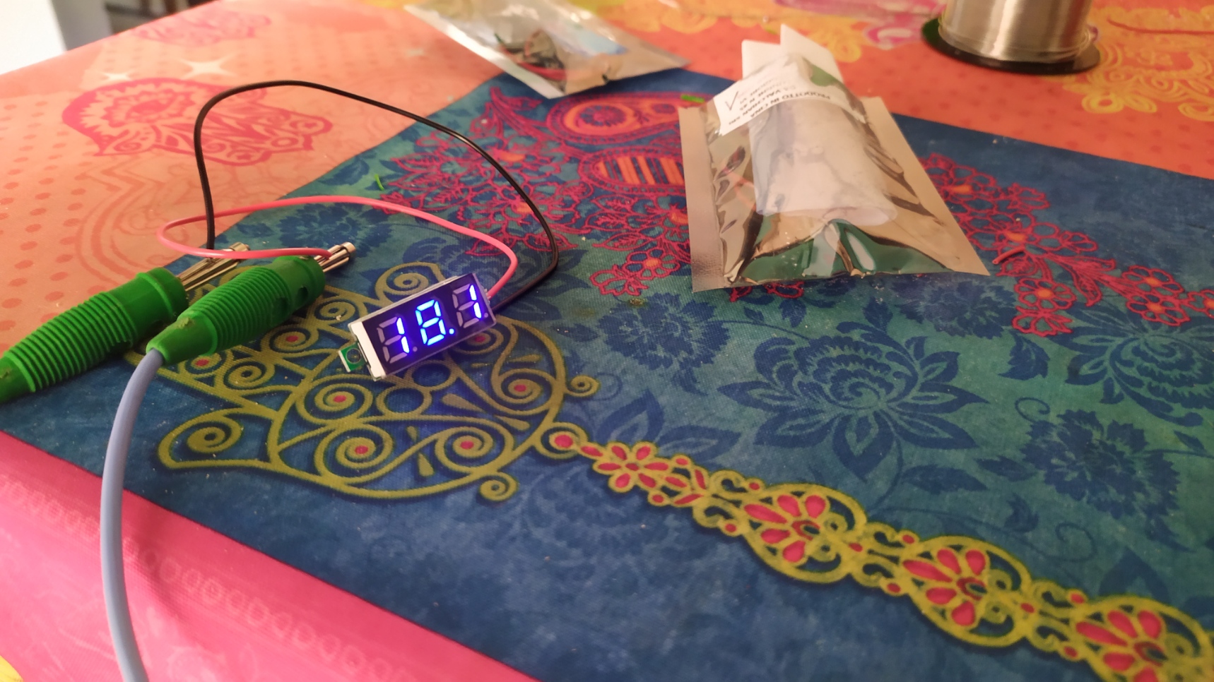

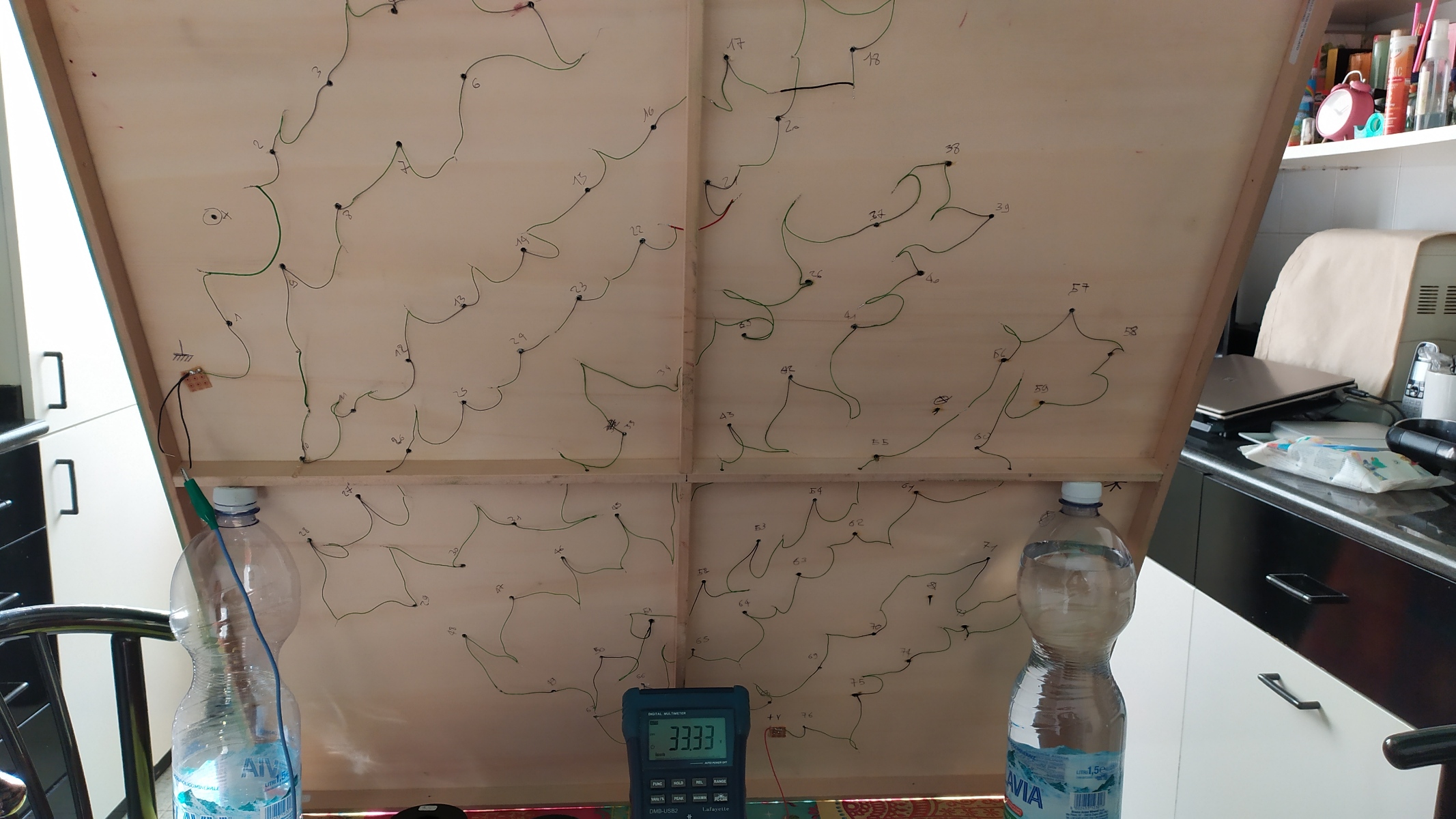

Scherzi a parte, oggi ho finito il cablaggio e ho fatto qualche test:
Qui sopra, il valore misurato in casa verso le ore 18 era di 33,33 Volt
All'aperto 39.71 Volt
Purtroppo è un valore di tensione che sebbene sia alto ha poca corrente, tuttavia basta a far funzionare il microvoltmetro:
La debole corrente assorbita, crea comunque una caduta di tensione importante ed il risultato è di "soli" 18,1 Volt.
Ho provato a collegare un piccolo motorino elettrico senza successso.
Perla cronaca, i pannelli funzionanti sono 76 collegati in tre gruppi (26+25+25) tramite i diodi shockley.
Qui sotto lo schema elettrico tipo con 60 celle (20+20+20):
Il negativo è a sinistra ed il positivo è a destra nel senso della freccia.
Ultima modifica di Edgardo_Rosatti il domenica 27 marzo 2022, 23:59, modificato 4 volte in totale.
