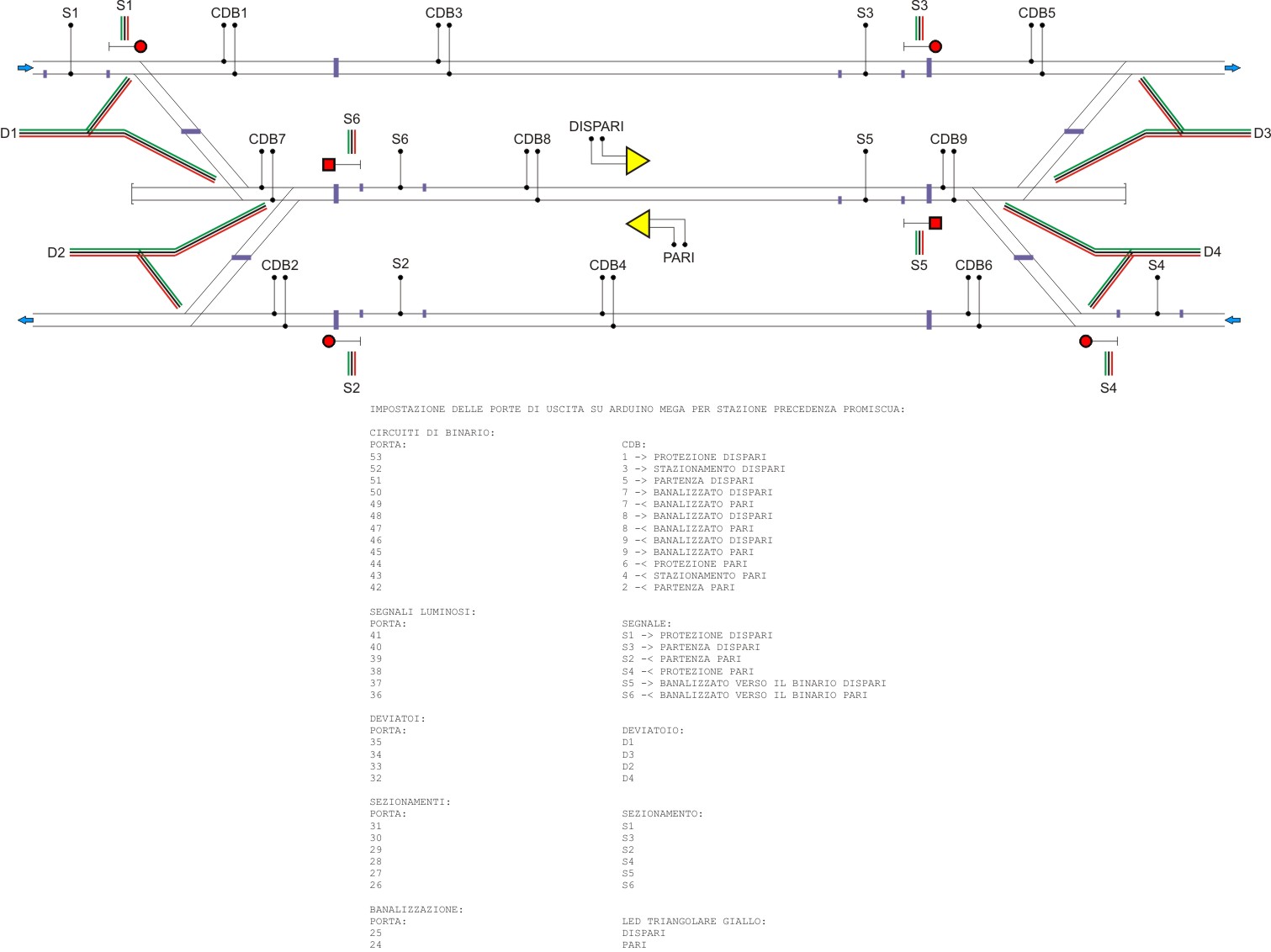

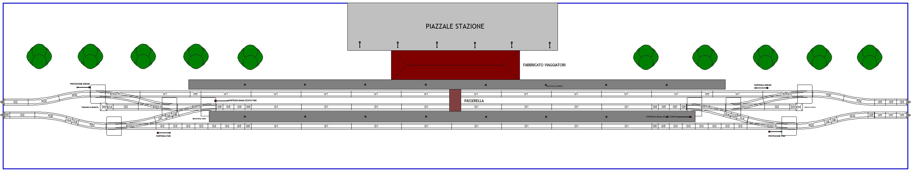

Passo subito al tracciato che è questo:
Stazione di precedenza promiscua:
172,62 KB

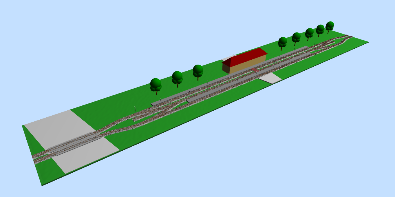

Probabilmente lo conosci già, perchè è il tracciato del modulo stazione che sto realizzando per il modulare GAS TT.
Anche se il nostro modulare è analogico, penso che questo progetto ben si adatti ad uno studio come quello da te proposto per una gestione digitale.
3D:
193,5 KB
La logica dell'esercizio di stazione è molto semplice ed intuibile; il binario centrale consente la sosta di un treno locale o merci per dare la precedenza di un treno espresso; inoltre il binario centrale deve essere banalizzato.
La stazione ha 6 segnali e 8 scambi.
Gli scambi funzionano in coppia, mentre i segnali possono essere inseriti secondo diverse tipologie di realizzazione in base ai regolamenti ferroviari.
Circuiti:
144,53 KB
Qui sopra uno schema tecnico dell'impianto.
Spero di avere messo buona carne al fuoco e rimango in attesa di sviluppi.

Ciao Ed,
conosco bene la stazione perchè ne ho seguito lo sviluppo anche con l'applicazione di Arduino che ho trovato molto interessante e istruttiva.
Gestire la stazione in digitale con un programma informatico è assolutamente possibile ma farlo senza un minimo tracciato di riferimento risulterebbe assai poco comprensibile.
Intendo dire che il programma informatico ragiona essenzialmente gestendo tutta una serie di movimenti di convogli tra blocchi successivi; ogni blocco è individuato da uno o più sensori. Di conseguenza, dovendo gestire un traffico che comprende tutta una serie di itinerari, il programma gestisce la segnaletica e attua una serie di precedenze.
Se vuoi vedere come funziona il programma sarebbe il caso di corredare la stazione di un anello di ritorno e una piccola stazione nascosta con almeno un paio di binari, in modo da far circolare almeno 3 convogli. Se sei d'accordo proverò a buttar giù un layout con rispettate rigorosamente le caratteristiche della stazione con i suoi segnali di protezione e di via libera. Solamente che ti chiedo di pazientare qualche giorno perchè ormai sono in pieni preparativi per una settimana di ferie.
Un caro saluto

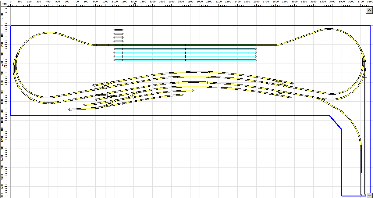

Una soluzione così potrebbe andare?
182,99 KB
Ho messo un anello di ritorno a sinistra e una stazione a 3 binari a destra.
Controlla che la stazione sia riprodotta fedelmente.

Ok Mauro, immaginavo che avrei dovuto dotare il modulo di un circuito ad anello per la logica di funzionamento a blocchi.
Vedo che ci hai pensato tu e va benissimo. La stazione è perfetta.

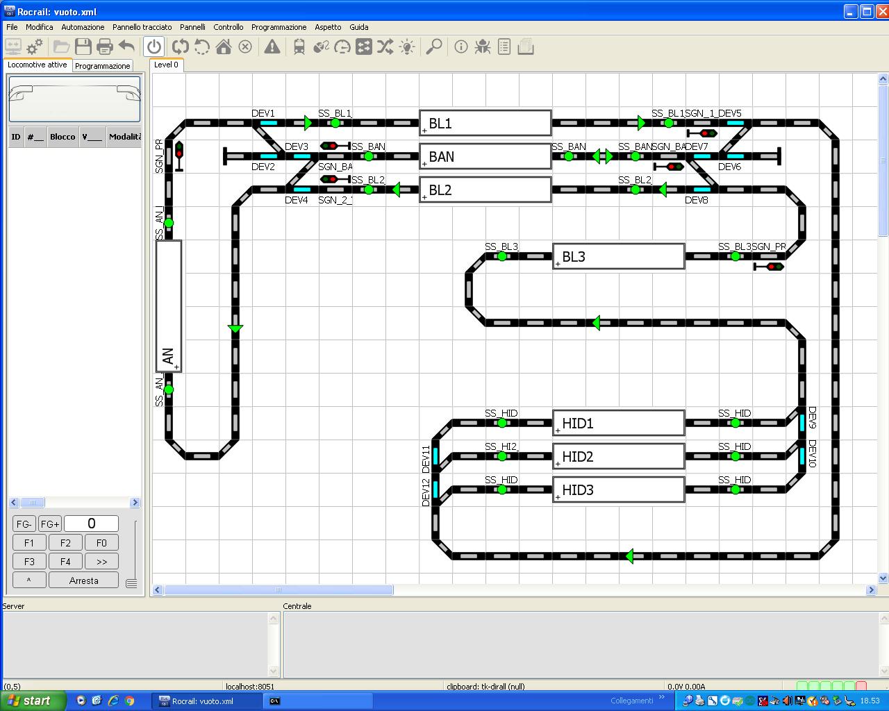

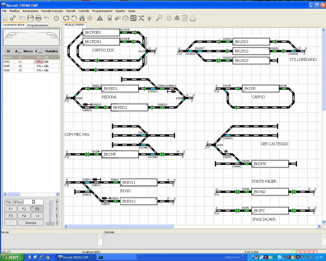

Nell'immagine seguente sono rappresentati in modo schematico i tracciati di alcuni moduli che compongono il plastico a norme Fremo del CMP. Ipotizzando che i deviatoi siano digitalizzati e che siano presenti dei sensori (di assorbimento, reed, fotocellule e simili, non fa differenza), è possibile collegare i vari tracciati con sequenze diverse a seconda dei vari layout adottati nelle varie manifestazioni.
Cambiando gli accoppiamenti dei binari numerati di interruzione e rielaborando di conseguenza gli itinerari, è possibile far funzionare in automatico anche un plastico modulare opportunamente cablato, come suggerisce ad esempio la consolidata esperienza del gruppo CV19.
In questa immagine il pannello è volutamente affollato per seguire, durante la simulazione, tutte le sequenze degli tinerari, ma nulla vieta di creare un pannello per ogni singolo modulo.
210,88 KB
Se provate a seguire la sequenza delle accoppiate dei numeri di interruzione dei binari, partendo dall'11 del cappio in alto a sinistra, avrete l'idea della disposizione dei moduli, della direzione di percorrenza fino ad arrivare all'altro cappio o al deposito di Casteggio.
Per chi volesse provare la simulazione è a disposizione il file; basta chiedere e indicare una mail di recapito.

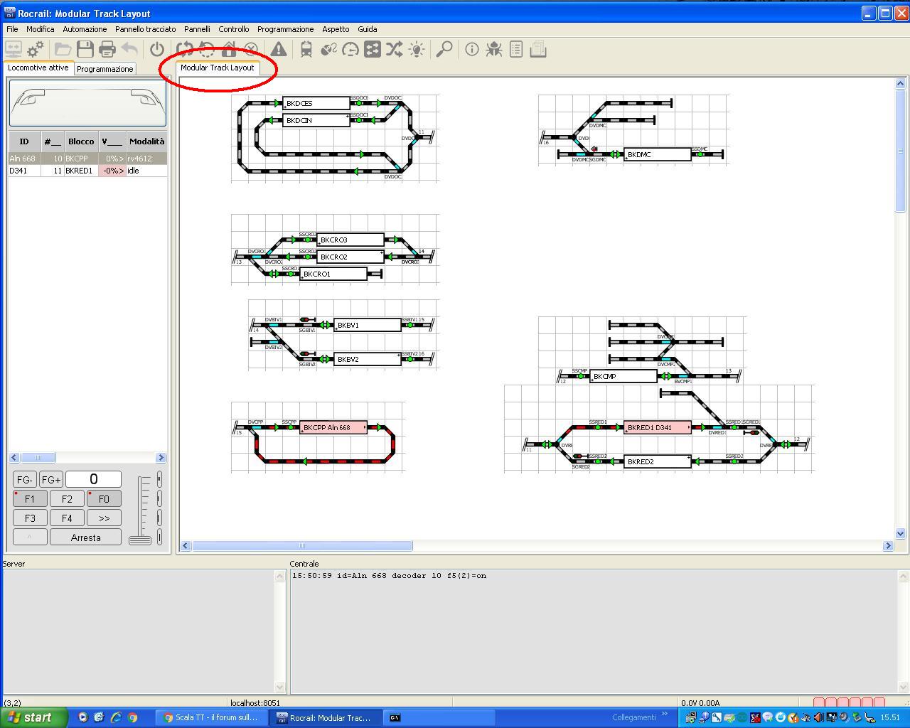

Non ho inteso la domanda..mi stai dicendo che relativamente alla gestione modulare tu vedi un unico tracciato e non i singoli moduli? vuoi vedere i singoli moduli ?
Se si lancia rocview con l'opzione "-tabview"

Crea un collegamento a rocview vai nelle proprietà e dove c'è la riga di comando aggiungi il suddetto parametro.
L'altra possibilità è di lanciarlo dalla console di windows (cmd)

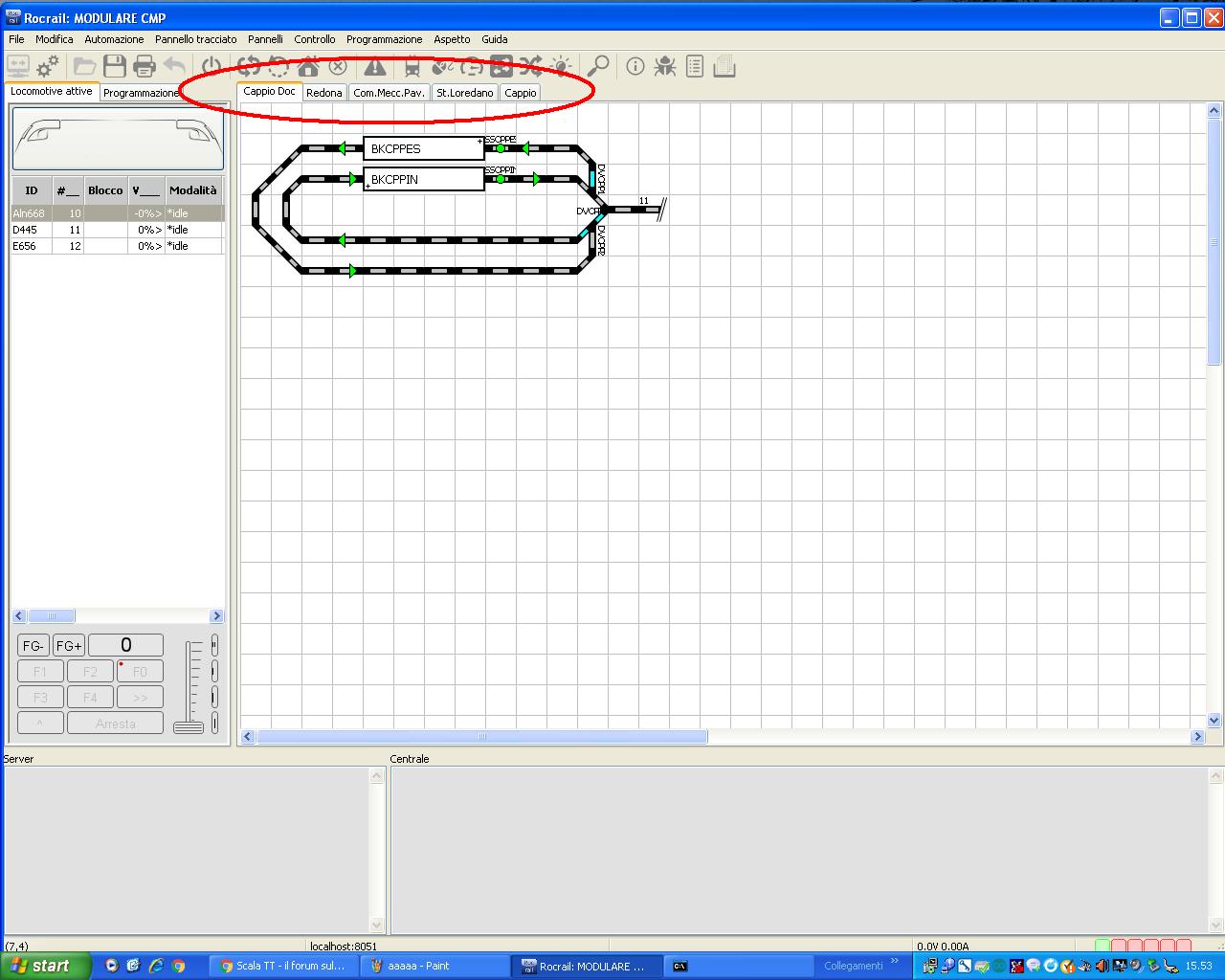

Si ok, allora è come avevo fatto con la caratteristica del "Multiview", ma di nuovo mi riunisce tutti i singoli tracciati in un solo pannello.
Quello che intendo dire e fare (e che ho fatto in altro modo senza attivare la funzione "tracciato modulare) è di avere una serie di pannelli a video e ogni pannello rappresenta un modulo.
L'ho fatto senza attivare la funzione "tracciato modulare" ma inserendo via via vari livelli e collegandoli in modo che l'automatismo funzioni e seguendo i vari itinerari lungo i vari pannelli.
In ogni caso stiamo facendo dei "distinguo" cavillosi; il programma funziona sempre, in qualsiasi modo tu lo imposti..... :wink:
Ecco cosa intendo: ero partito così con tanti pannelli quanti sono i moduli
156,51 KB
Seguendo la funzione "modulare" ho fatto tanti file .xml, uno per ogni modulo e poi li ho caricati ma rocrail me li concentra tutti in un solo pannello e non me ne lascia aggiungere di nuovi. Posso solo aggiungere altri file con tracciati che vanno ad affiancarsi a quelli presenti sempre nello stesso pannello
151,97 KB
La funzione -tabview modifica solo minimamente la disposizione delle videate ma non cambia molto. Forse ho una versione vecchia di rocrail?

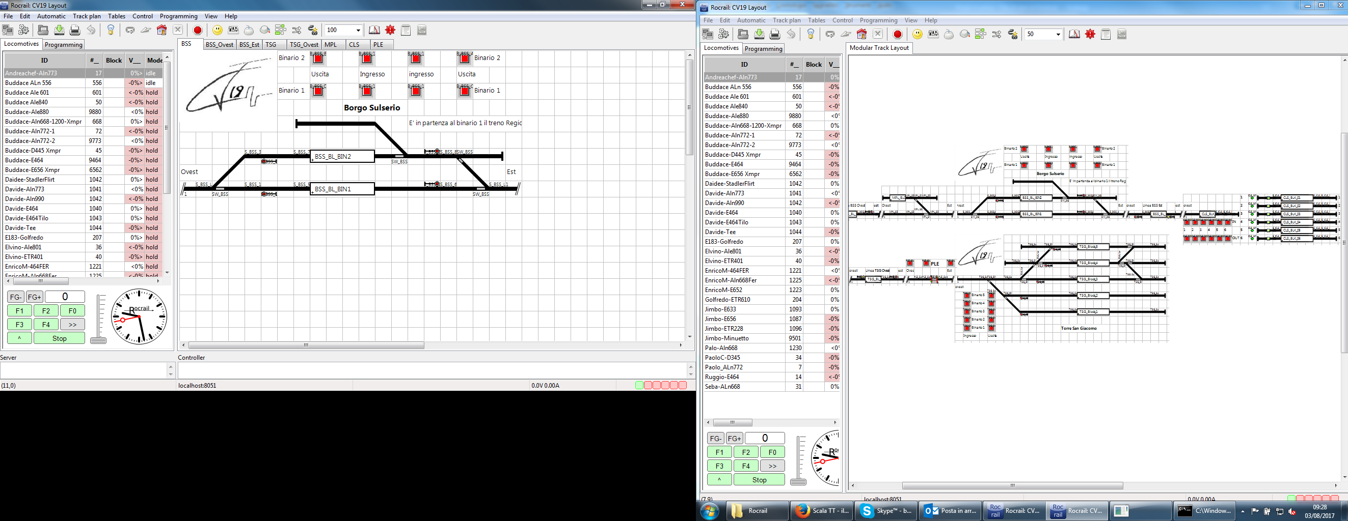

Questo è come appare rocrail con la gestione modulare.
Abbiamo un unico rocrail server in esecuzione e due differenti rocview con due modalità di visualizzazione del medesimo tracciato. A destra il plastico intero a sinistra i tab dei singoli moduli.
Nota i segnali italiani corretti ;)

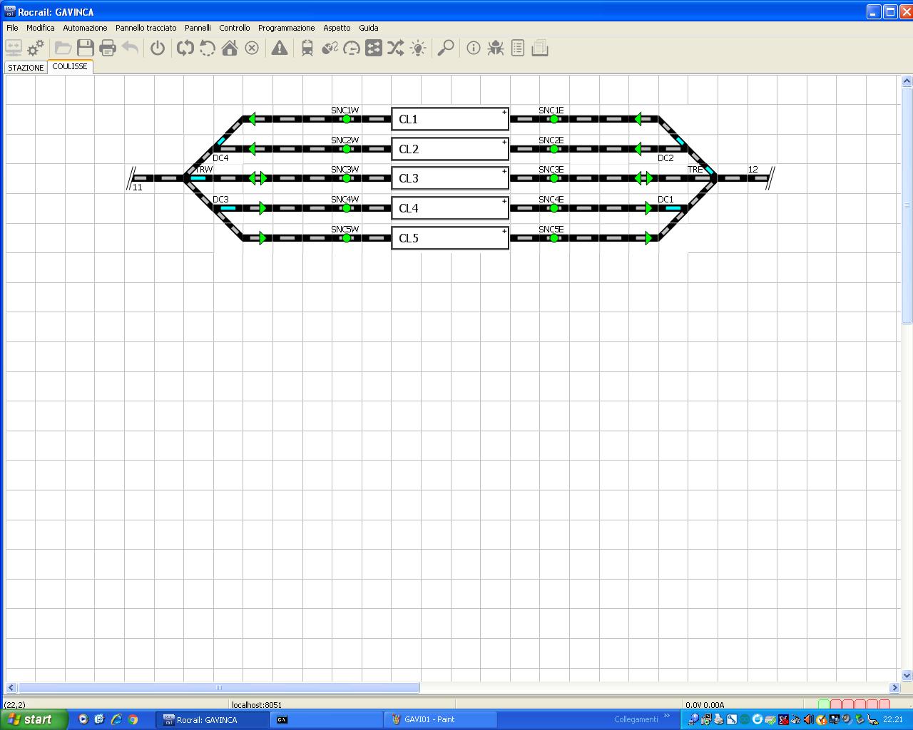

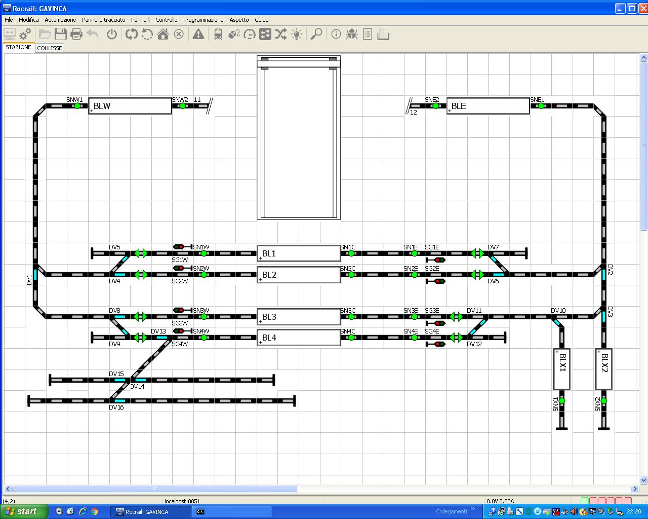

Ciao Mauro se la tua offerta è sempre valida ti presento la mia idea di tracciato che vorrei realizzare, digitalizzare e automatizzare completamente con rocrail.
Visto lo spazio a disposizione (3,80 x 1,80) vorrei realizzare in scala TT solo una stazione sul fronte, mentre sul retro una coulisse al posto della tradizionale stazione ombra.
Mi sono ispirato a Finale Ligure per cui il traffico potrebbe essere abbastanza vario.
26,26 KB

Ciao Carlo, scusa il ritardo con cui ti rispondo ma sono rientrato oggi da una settimana di ferie.
Dammi solo qualche giorno e vedrò di soddisfare la tua richiesta in base anche ad alcuni aspetti che dovremo meglio definire.

Nessun problema non ho fretta, anzi ti ringrazio per il tempo che dedicherai al progetto.

#24 Messaggio da Docdelburg »
Carlo, questa sera ho buttato giù una prima versione su cui vorrei confrontarmi con te.
Non ho esperienza nel gestire coulisse con Rocrail e per questo dovremo far capo a Nuccio di DCCWorld, anche perchè il programma gestisce piattaforme girevoli e ponti trasbordatori che non sono la stessa cosa.
Per ovviare al problema ho diviso in due il layout; una videata contiene la stazione come l'hai disegnata e l'altro una stazione nascosta a 5 binari a mimare la coulisse, almeno per gestire l'automazione virtuale.
Non sapendo il tipo di esercizio che intendi fare ho interpretato il tracciato come vedi; quattro binari di stazione tutti banalizzati con segnali di partenza e la coulisse/staz.nascosta con due binari per senso di marcia e uno centrale banalizzato.
I due binari tronchi sul lato destro li ho interpretati come binari per la messa su rotaia di nuovi convogli o il loro richiamo per toglierli e quindi si possono escludere dal traffico vero e proprio e attivare solo al bisogno.
Non ho inserito tra gli automatismi i binari tronchi di stazione immaginando manovre in manuale.
Dimmi come e cosa devo correggere se ho male interpretato gli schemi che hai in mente.
180,91 KB
156,87 KB

Mauro hai interpretato correttamente tutto il tracciato:
- I 2 binari tronchi sulla destra sono per l'inserimento e rimozione convogli e per una eventuale espansione del plastico.
- i binari tronchi di stazione possono essere esclusi dall'automazione
- come accennavo mi sono rifatto alla stazione di Finale Ligure e "normalmente" 2 binari sono usati in un senso e 2 nell'altro ma sono comunque presenti segnali in entrambe le direzioni quindi il tuo schema è corretto.
Da quello che ho capito io RocRail gestisce anche le coulisse e si può inserire da Add item - fiddle yard però i parametri di configurazione mi sembrano piuttosto complicati quindi in questa fase concordo che sia meglio sostituire la coulisse con una stazione nascosta tradizionale a 5 binari come quella che hai disegnato nel secondo pannello.
