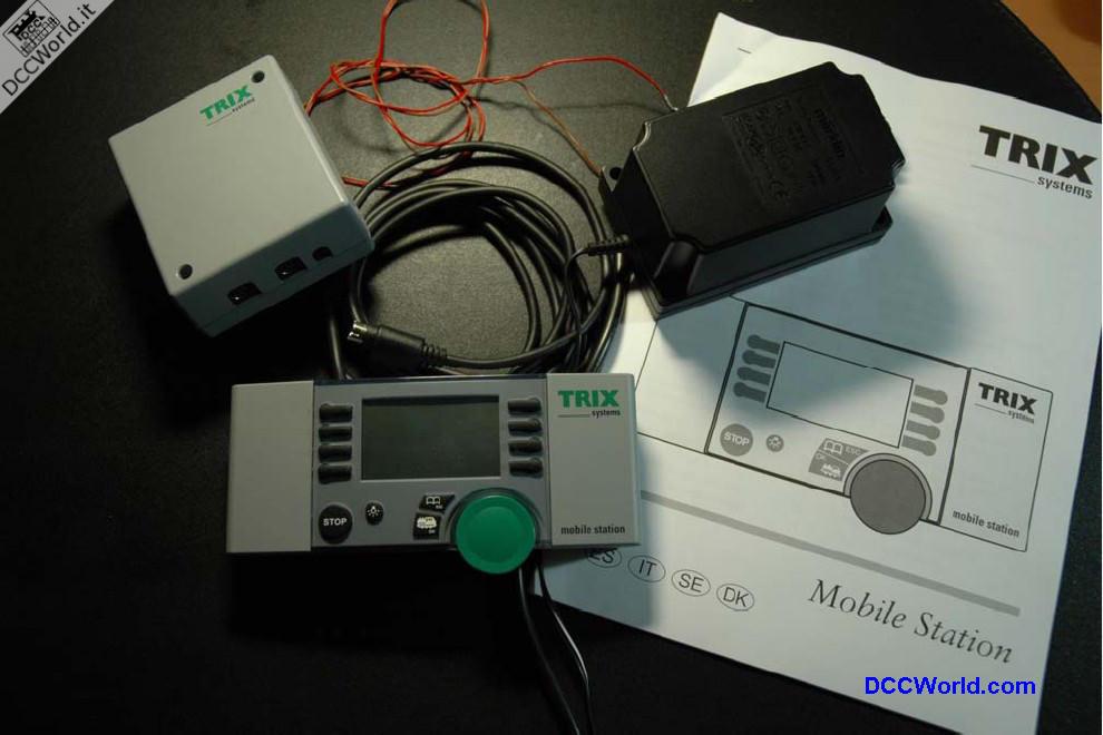

Ciao a Tutti,
ho appena preso la station mobile della Trix e avrei bisogno di una mano per iniziare.
Non volendo iniziare subito con la Re 4/4 nuova vorrei utilizzare una V160 come loco tester, leggendo le istruzioni la Re 4/4 è già inserita nel menù ma penso che dovrei inserire la V 160.
Chiedo se la centrale riconosce la V 160 Minitrix o devo immetterla manualmente?
La centrale gestisce i protocolli DCC-SX1-SX2 è misto, il filmware è 0.32 la centrale e il tipo con il palmare rettangolare grigio primo tipo.
Ho costruito il binario per programmazione a se stante su di una base staccata dal modulo.
Potete darmi delle indicazioni in merito,grazie in anticipo.
Roby.
