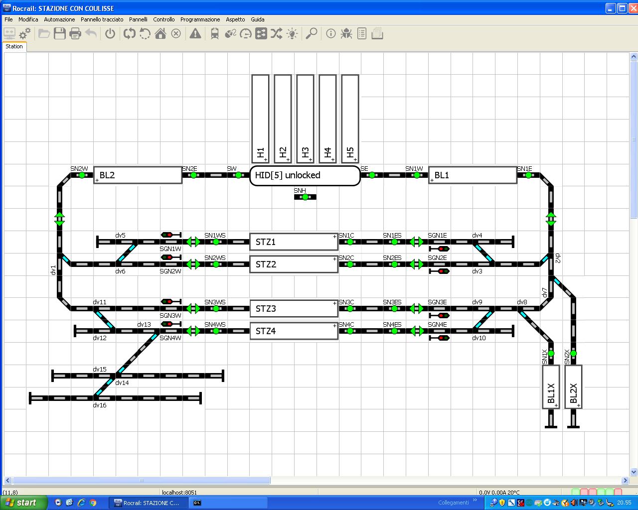

Mauro hai interpretato correttamente tutto il tracciato:
Bene, mi fa piacere, vuol dire che siamo abbastanza sintonizzati! :wink:
Come dicevo ho fatto questa prima release del tuo tracciato con queste caratteristiche:
-binari di stazione a vista con tre sensori per binario, uno centrale su sezione lunga e due periferici su sezioni più corte. Questo permette un rallentamento del convoglio all'entrata nel binario e un arresto poco prima del termine del binario in corrispondenza del segnale. Il sensore centrale invece attiva la fermata al centro del binario per convogli corti come le due automotrici che ti ho inserito per prova.
-binari di stazione banalizzati con segnali funzionanti secondo gli itinerari attivi e riportati al rosso dal sensore del blocco successivo pre-coulisse.
-coulisse sostituita da stazione nascosta a 5 binari, 2 per senso di marcia e centrale banalizzato. Ogni binario ha due sensori corrispondenti a due sezione corte alle estremità per rallentamento e arresto entro gli spazi consentiti.
-i due binari tronchi a destra funzionano come due stazioni di testa con inversione automatica della direzione dei convogli in arrivo; al momento sono fuori servizio e puoi riattivarli cliccandoci sopra col tasto dx del mouse. Hanno un solo sensore ciascuno per il semplice arresto del convoglio in arrivo.
-ricorda che nella simulazione in automatico dovrai sempre cliccare manualmente sui vari sensori per mimare il movimento del convoglio liberando man mano i sensori precedenti.
Se vuoi possiamo aggiungere altri accessori automatizzabili tipo passaggi a livello o altro. Intanto cerco di documentarmi sulla gestione della coulisse con Rocrail (sono assolutamente impreparato.... :cool: )

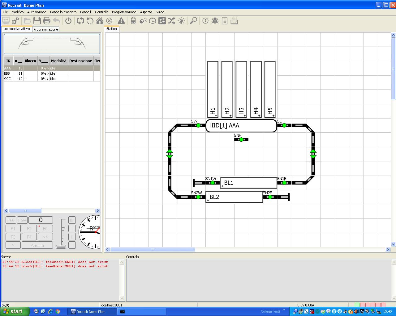

Caro Carlo mi sono studiato un pò le soluzioni per la coulisse e sono arrivato ad una prima conclusione.
Allego a questa risposta lo schema di coulisse che propone Rocrail ma che prevede una certa macchinosità della realizzazione pratica.
Credo di averne capito il principio di massima, la sto facendo funzionare ma vorrei testarla un pò prima di applicarla al tuo tracciato.
Ho parlato anche con Nuccio di DCCWorld che invece ha fatto una scelta diversa, progettandosi una scheda elettronica che semplifica la realizzazione pratica e a cui potrai rivolgerti direttamente se e quando lo vorrai.
147,19 KB
Questa, per quanto poco possa dire, è la stazione nascosta su tavola mobile o coulisse di transito (quindi bidirezionale) che sto testando e di cui poi ti manderò il file con le necessarie istruzioni.

#32 Messaggio da Docdelburg »
Qui di seguito il tuo tracciato con la coulisse funzionante secondo le specifiche di Rocrail.
183,87 KB
Il funzionamento è un pò complesso per cui penso di aprire a breve una discussione nuova in cui spiegare come impostare una coulisse e farla funzionare.
Messaggi: 6996
Re: Vuoi vedere il tuo plastico su Rocrail? Scrivimi!
#33 Messaggio da Docdelburg »
Lo stesso tracciato, con lo stesso meccanismo di coulisse ma rappresentazione grafica sicuramente più aderente al vero
193,73 KB
