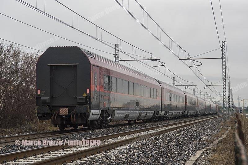

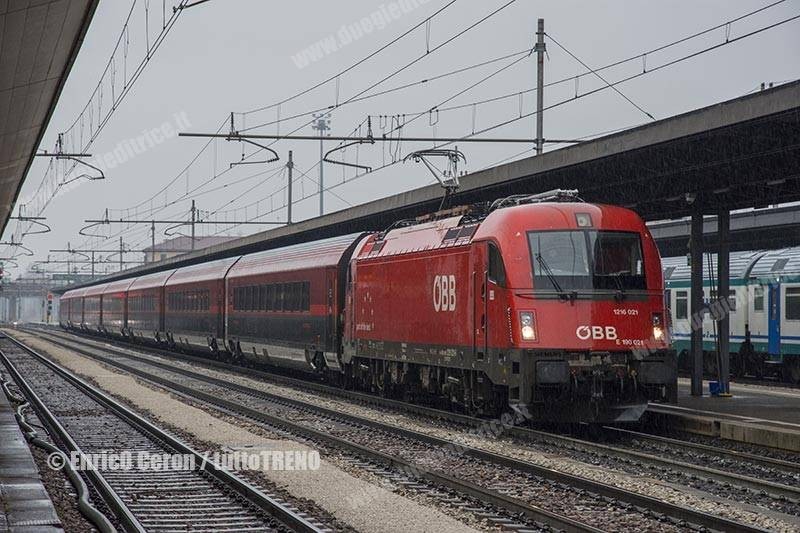

Sono arrivati in Italia i primi convogli RailJet, in servizio sui treni Eurocity 131/132 e 130/133 Venezia-Vienna e viceversa.
Foto: http://blog.tuttotreno.it/26617-spirit- ... la-laguna/
Eurocity 132 Venezia-Vienna a Udine
I treni viaggiano con vettura semipilota inattiva, come composizioni ordinarie e trainati da locomotive E 190 "Taurus"
Foto: https://postimg.org/gallery/2c5wdee8m/
EC 132 con E 190.001 e semipilota inattiva in testa
EC 131 Venezia-Vienna con semipilota in coda ed E 190.019 in testa
Il treno Eurocity 131 viaggia da Vienna a Villach con una altra composizione RaiJet in coda, che è un invio mattutino per svolgere un treno RailJet Villach-Vienna. I treni giungono in Italia attraverso il valico di Tarvisio.

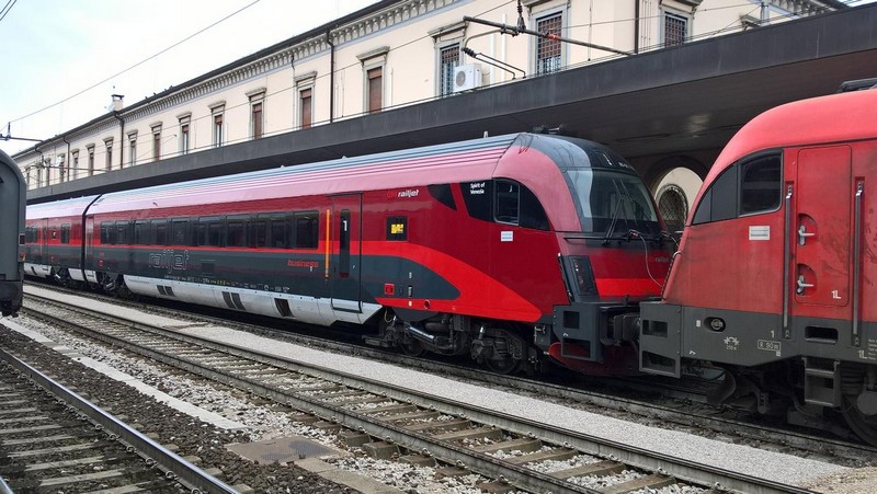

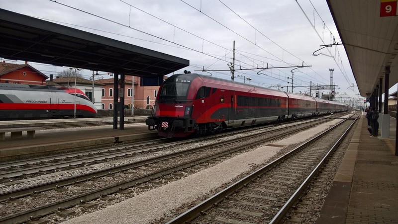

#25 Messaggio da fabio »
Mi permetto di dissentire sulle tue affermazioni Fabrizio!
il RailJet è operativo in Italia già da Giugno 2016,come puoi vedere dalle foto :lol: :lol: :lol:
