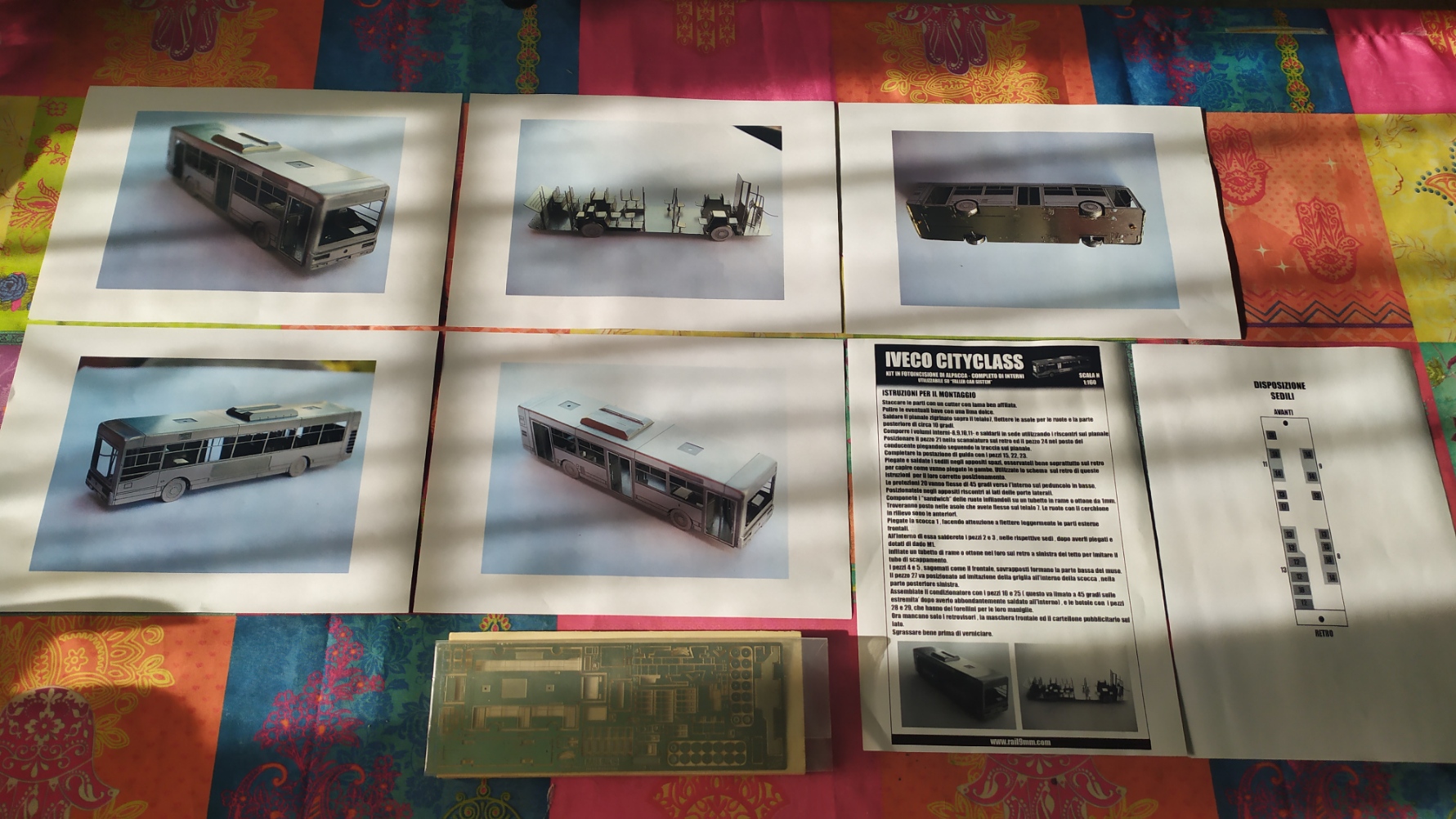

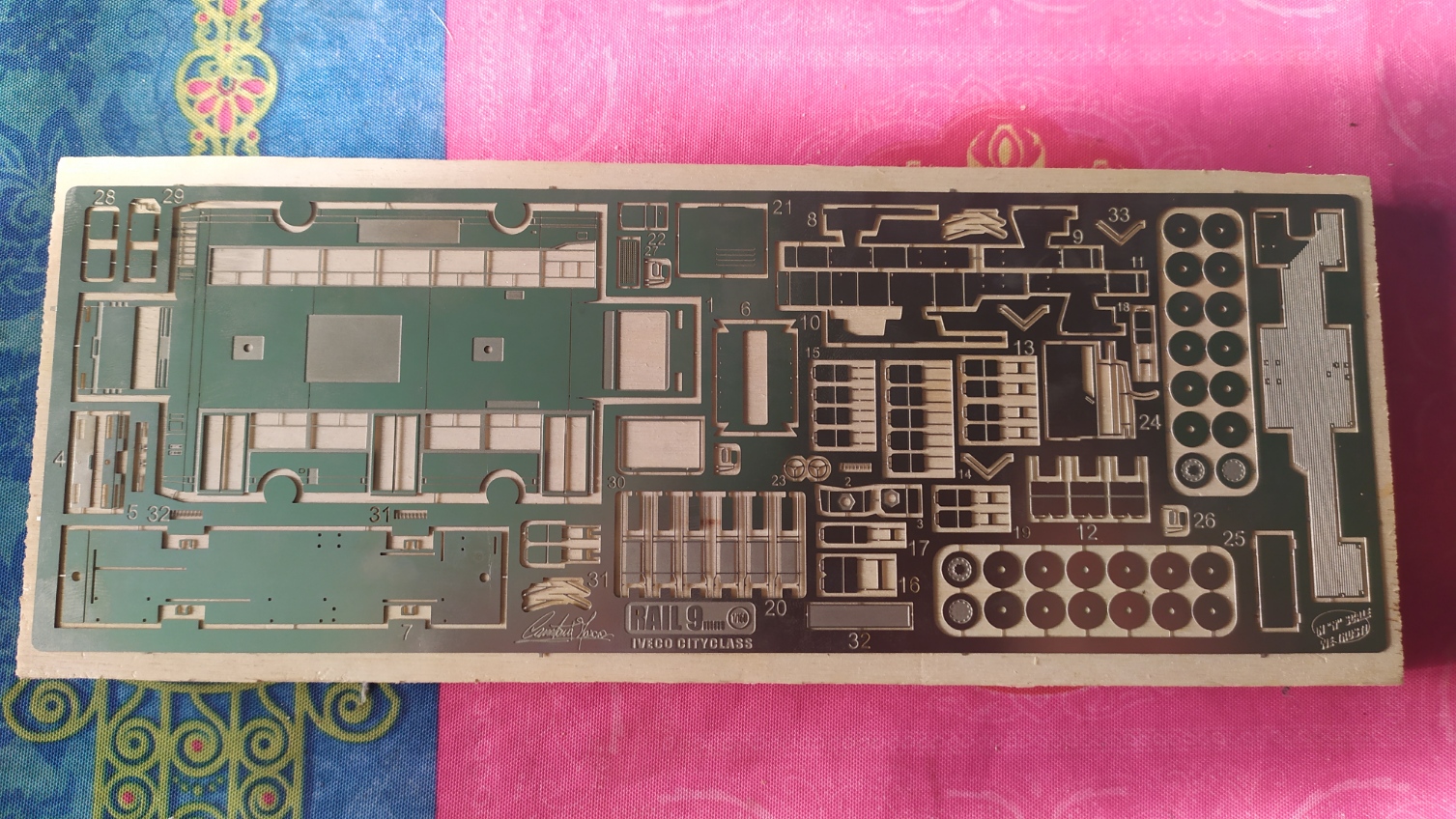

Anni fa, ho comprato una serie di lastrine in fotoicisione da Marco Camatarri (RAIL 9mm); una serie di 3 Ape car della Piaggio, un locomotore
Badoni e un bus urbano IVECO CITYCLASS.
Visto che ho quasi ultimato la mensola punto a punto in scala N, ho deciso di assemblarle iniziando proprio da questo bus.
Lastrina e istruzioni
Lastrina in alpacca da 0,3mm
La lastrina sembra ben fatta e le numerose foto corredate di istruzioni sono molto chiare.

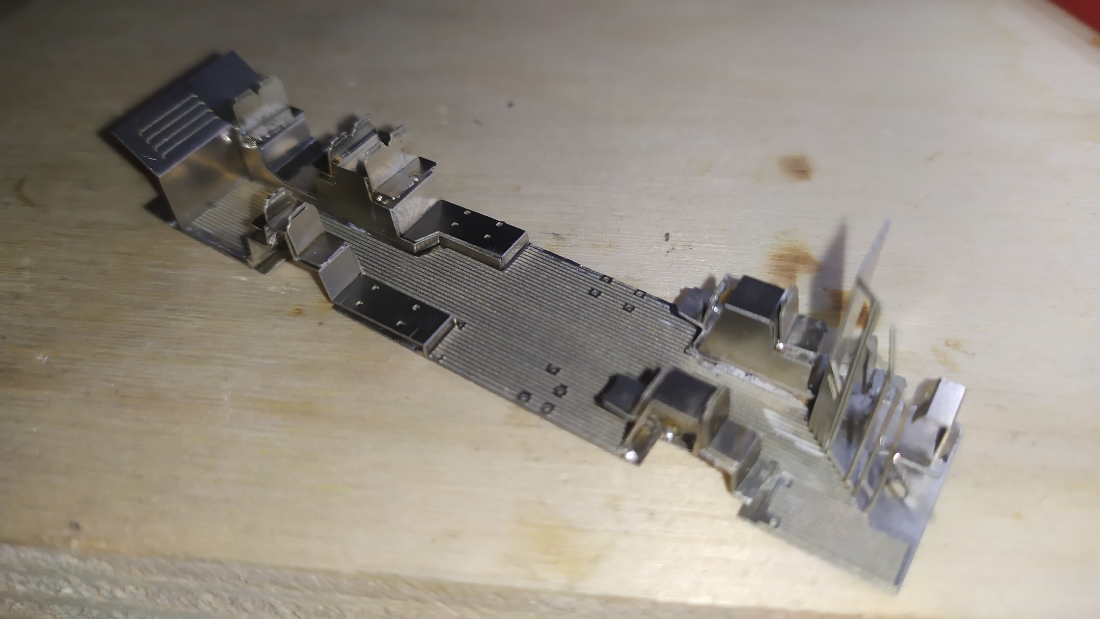

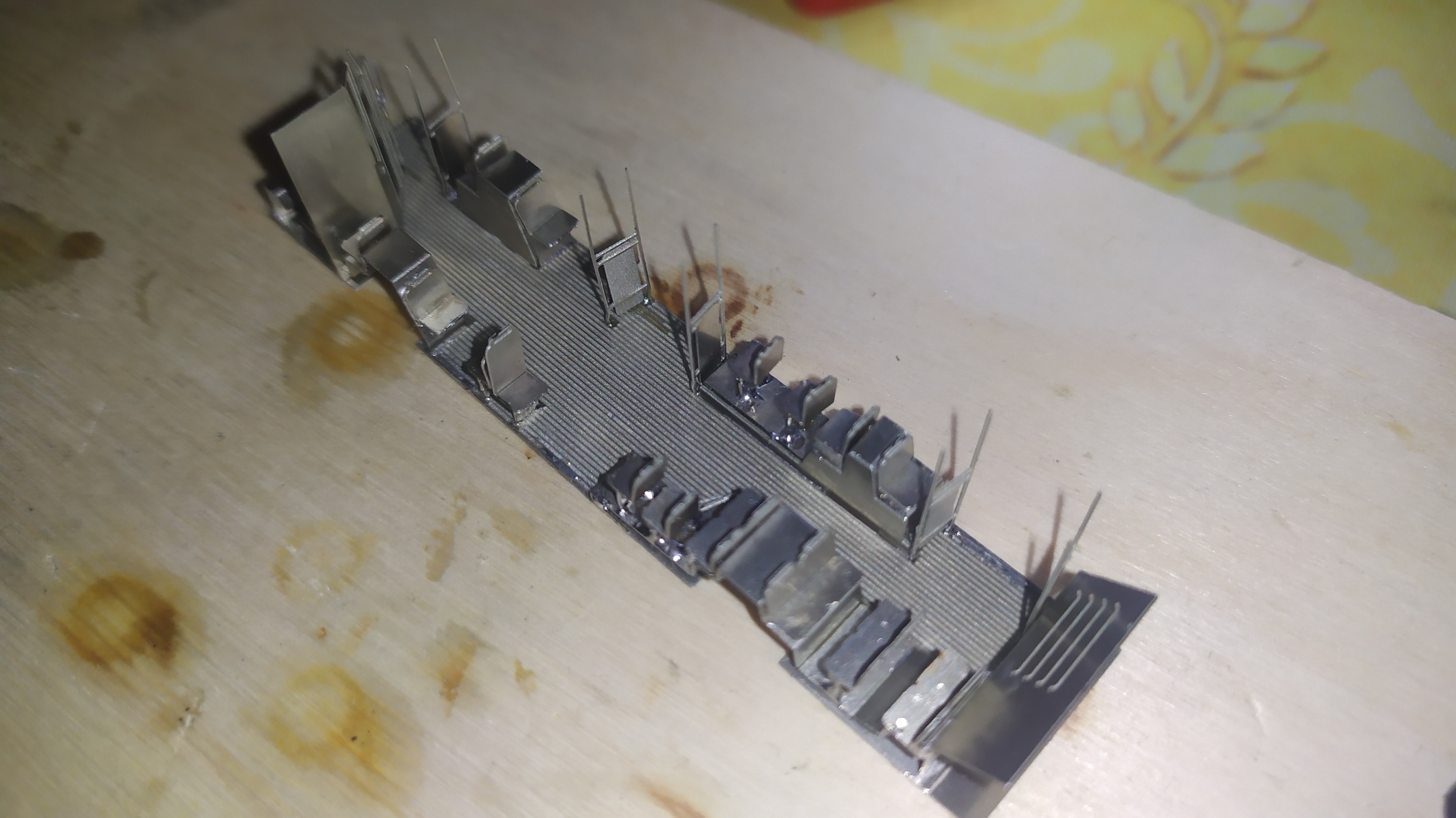

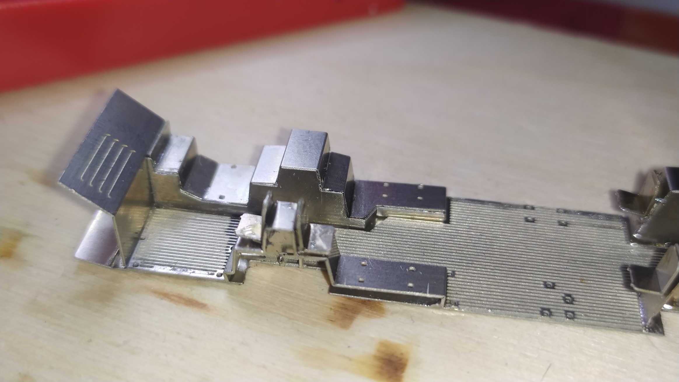

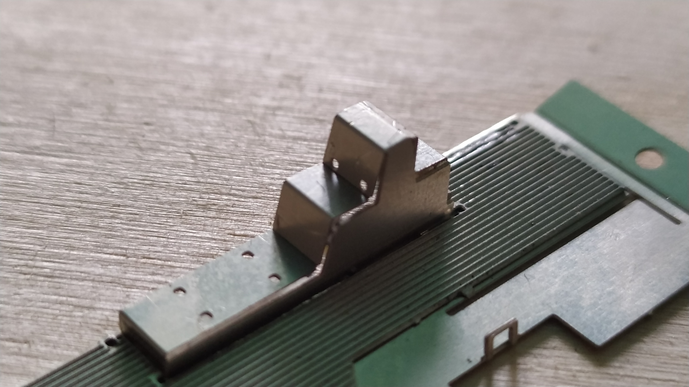

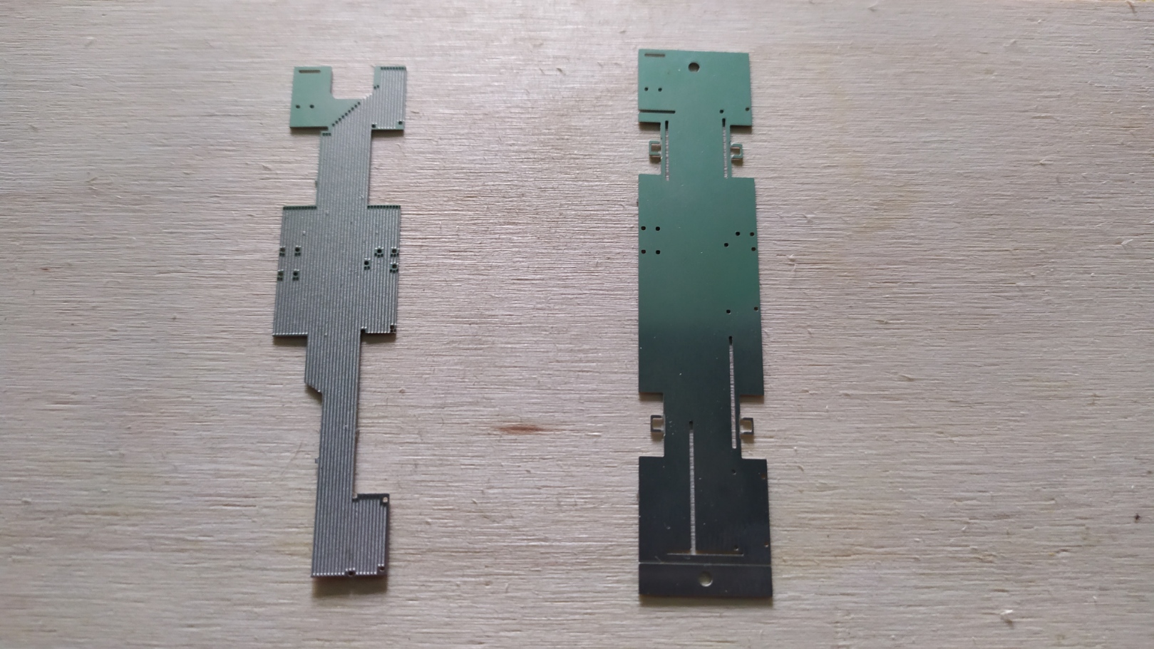

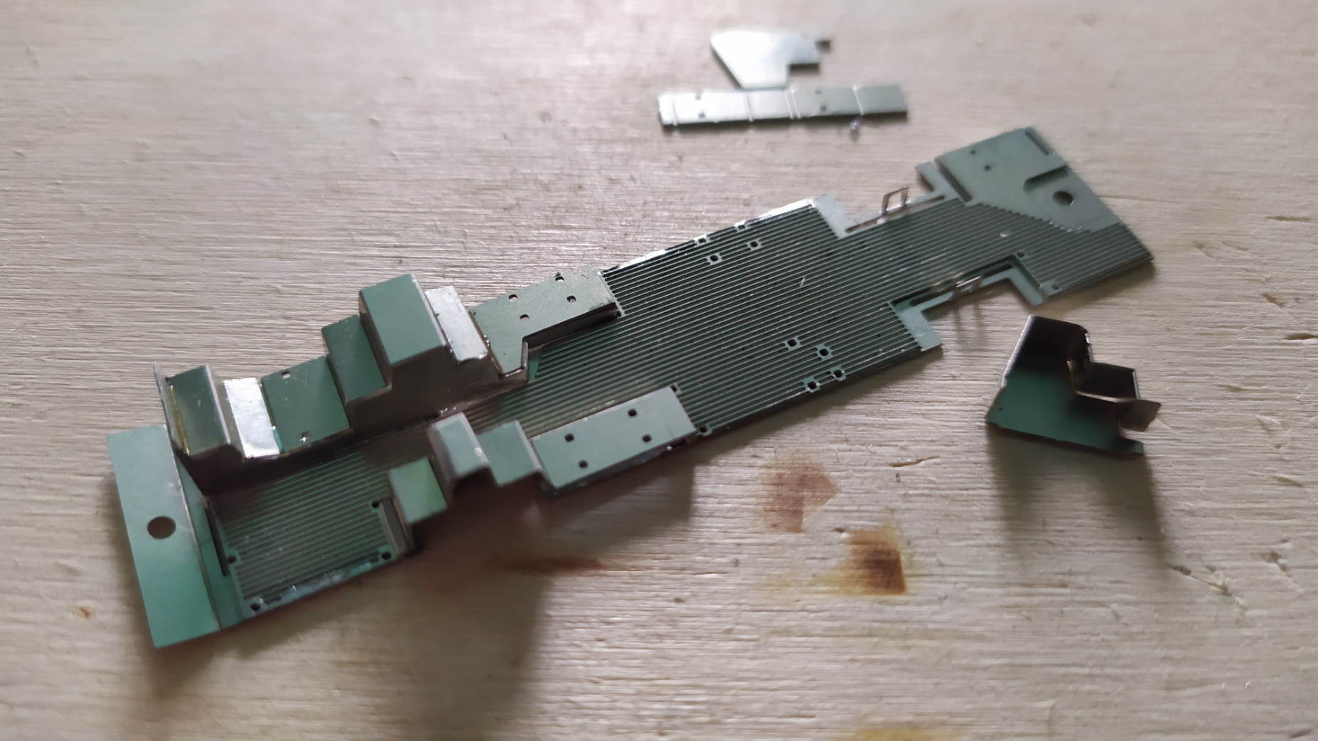

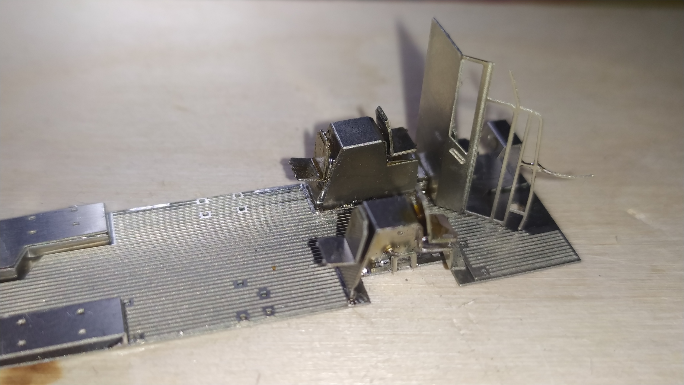

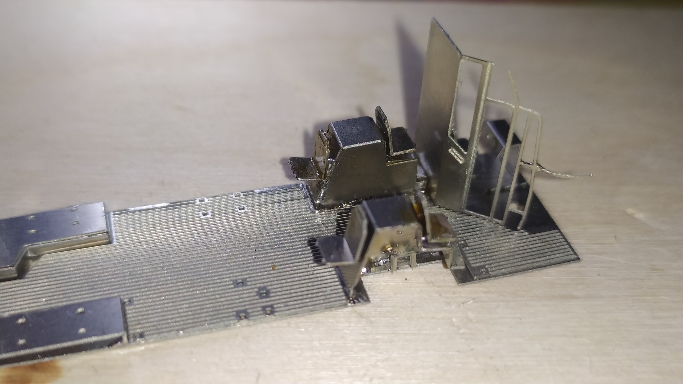

Montaggio del pianale:
Pavimento
Pavimento

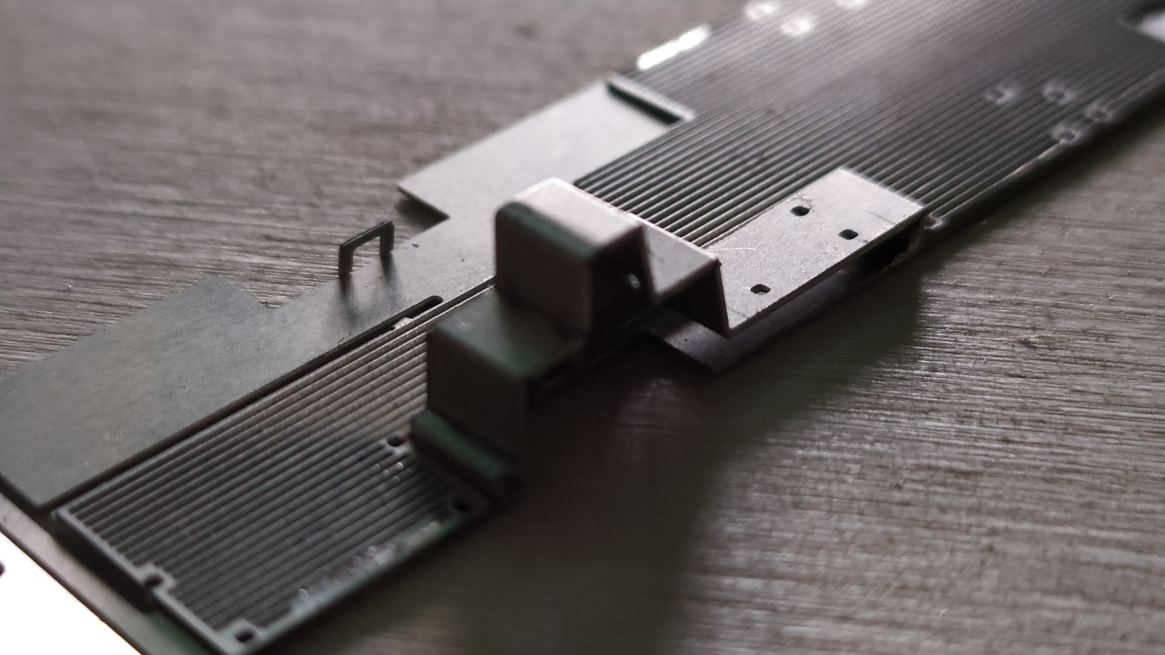

Copriruota
Copriruota

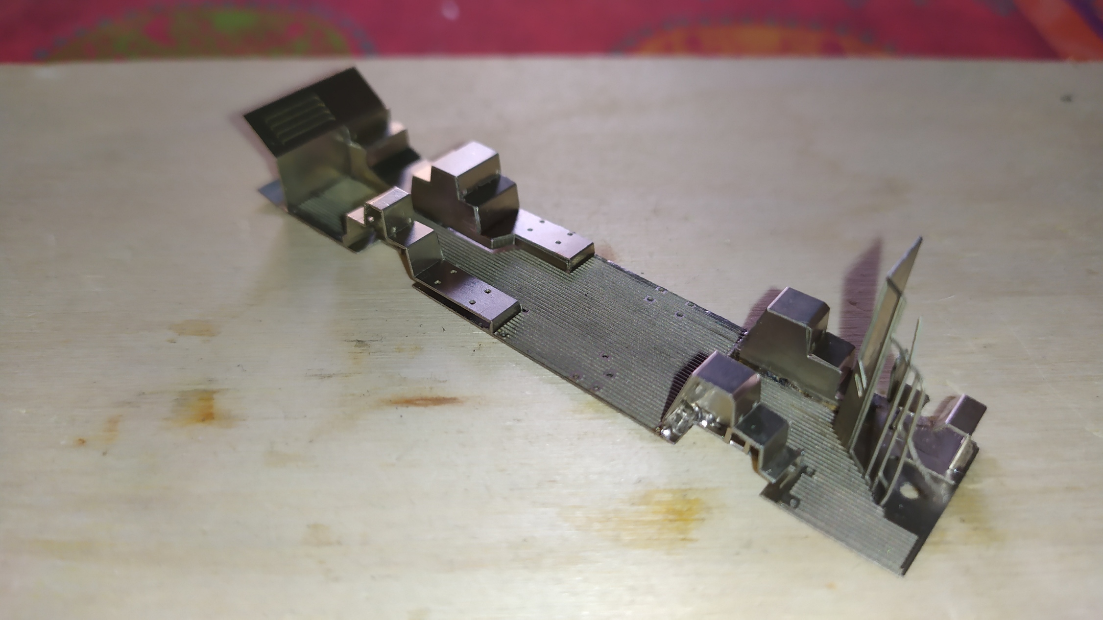

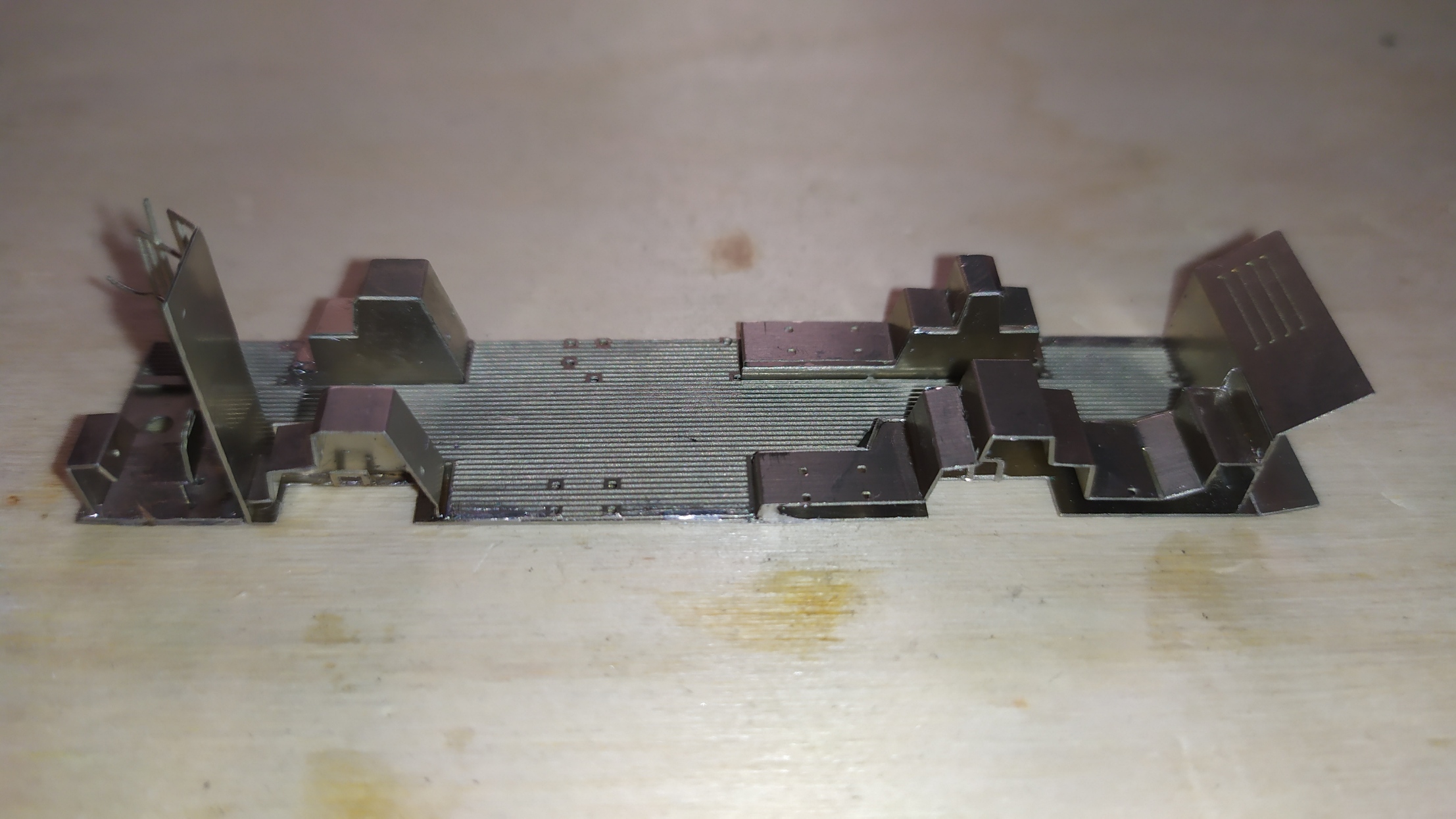

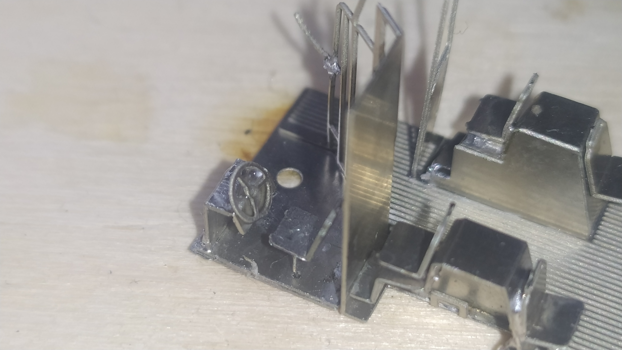

Cabina autista e paratia motore
Per ora il montaggio dei vari pezzi mi è sembrato molto preciso e ben fatto.

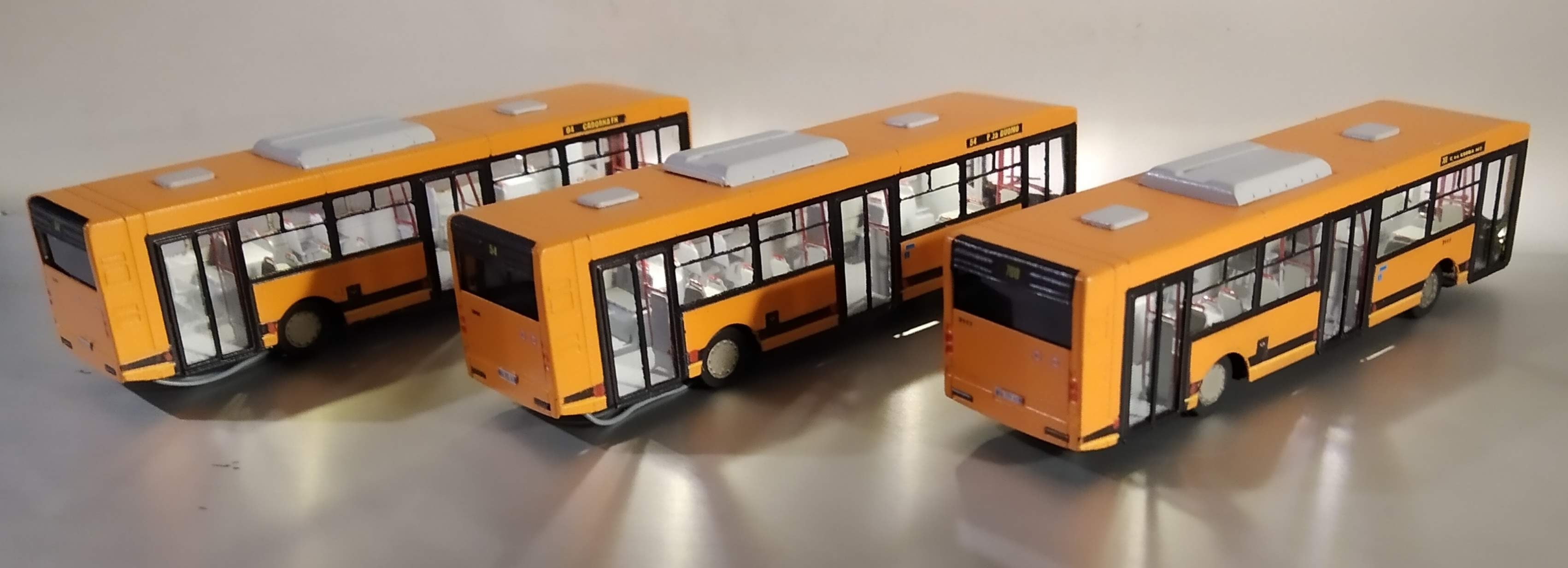

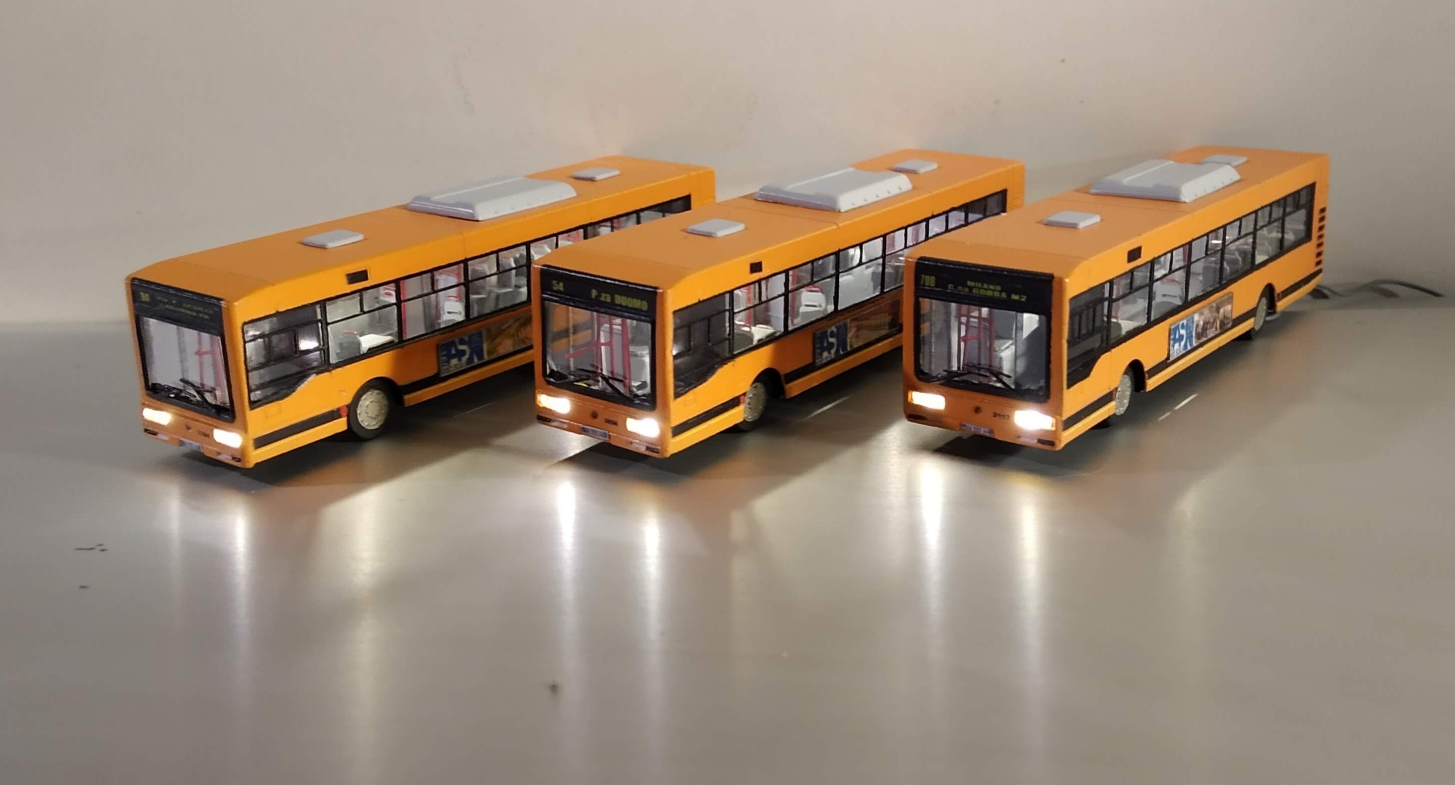

Ne ho fatti 3 per la stazione di Pavia del modulare ASN, non si muovono ma ho messo luci interne e fari.
L'incisione è precisa e il divertimento è assicurato [104]

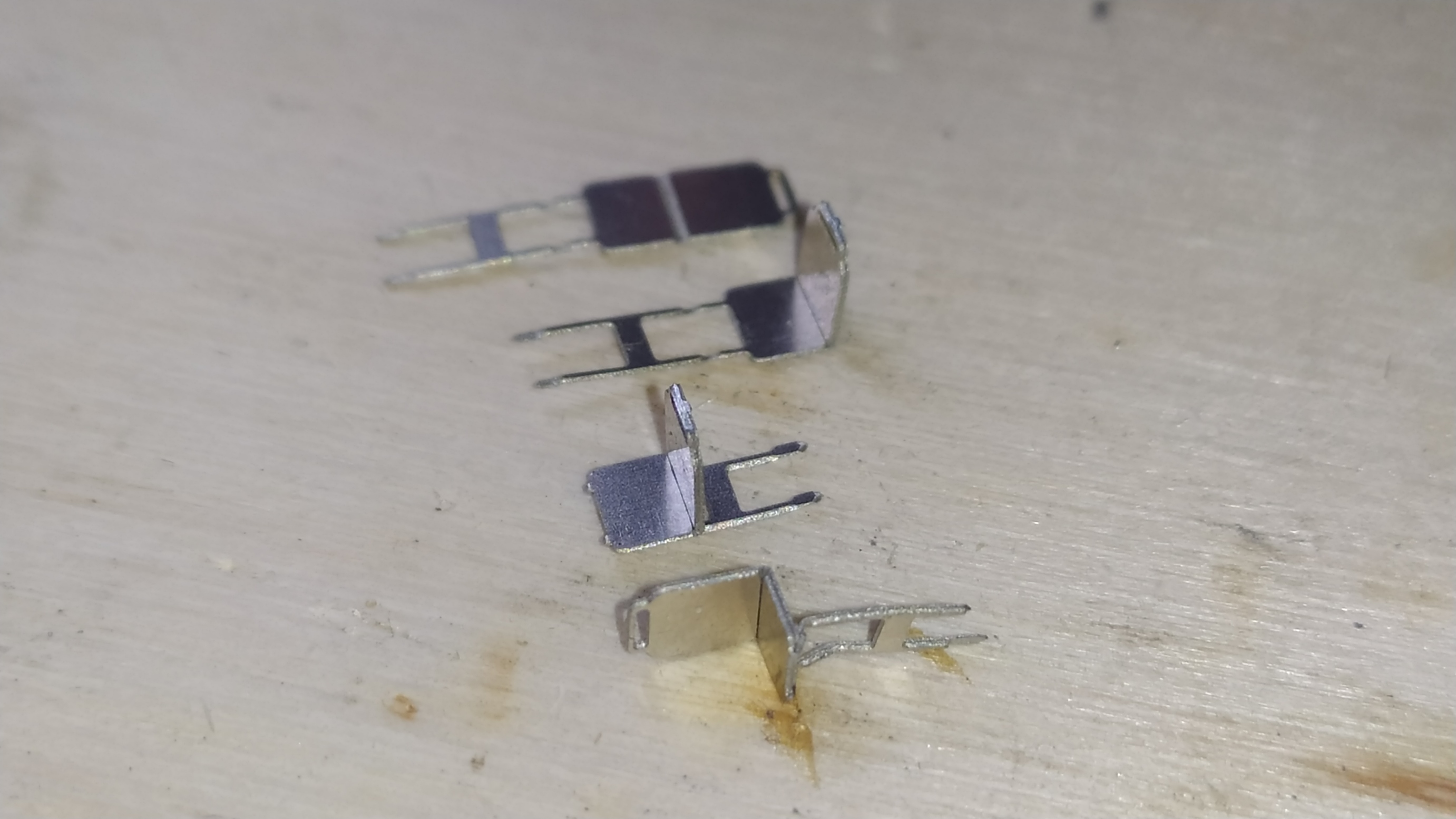

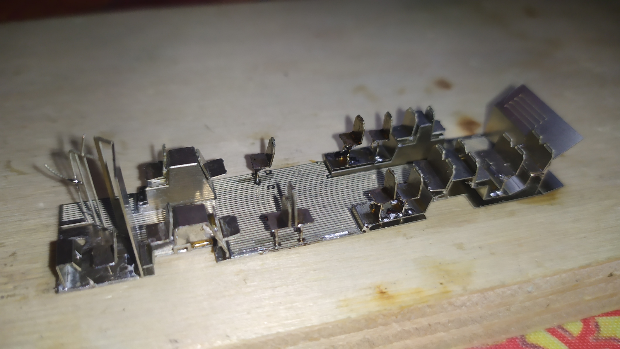

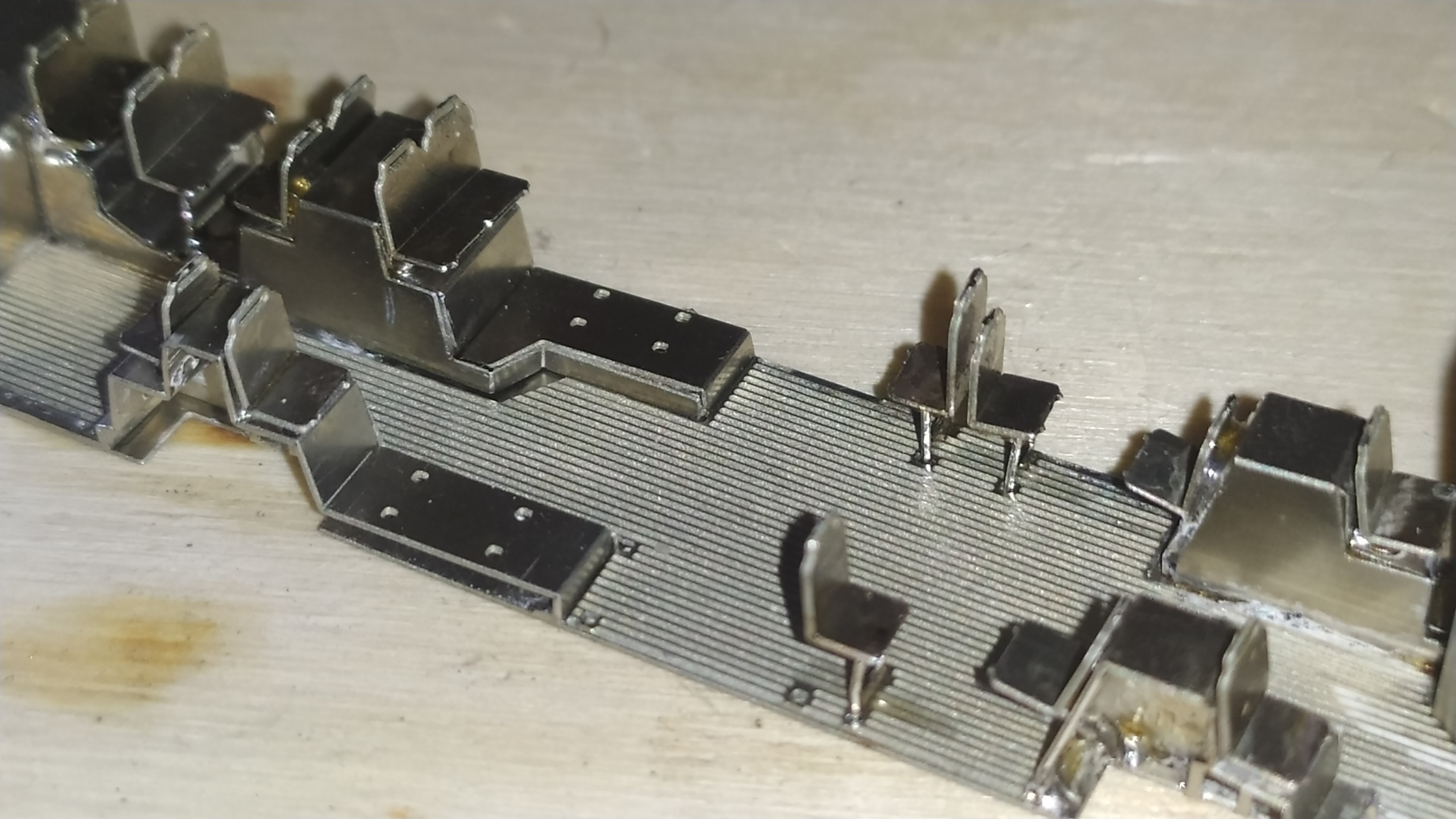

Aggiornamento interni e installazione dei sedili:
Sedile da fissare su copriruota
Sedili doppi
Sedili doppi
Sedili singoli fissati su pavimento
Tutti i sedili installati

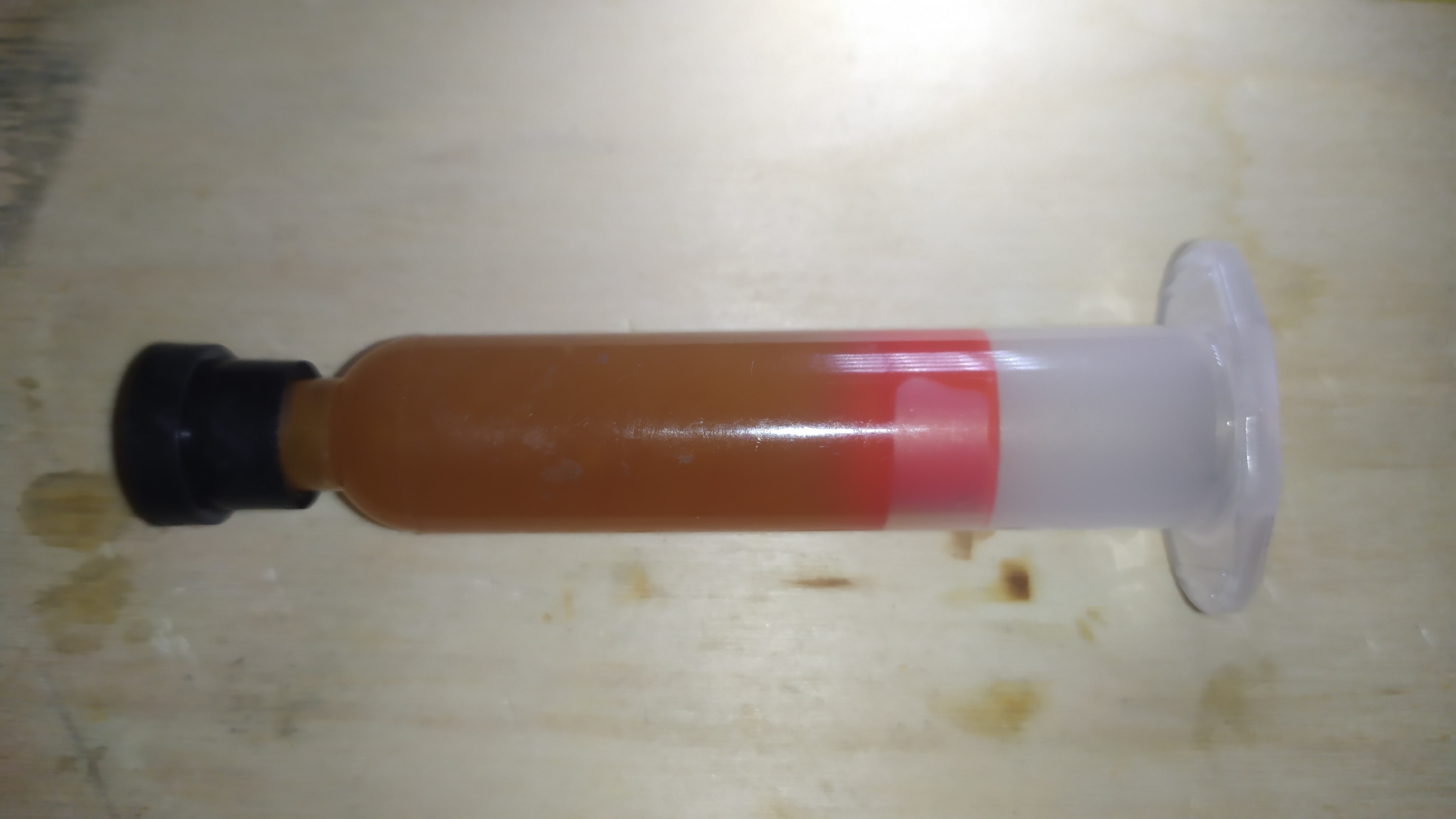

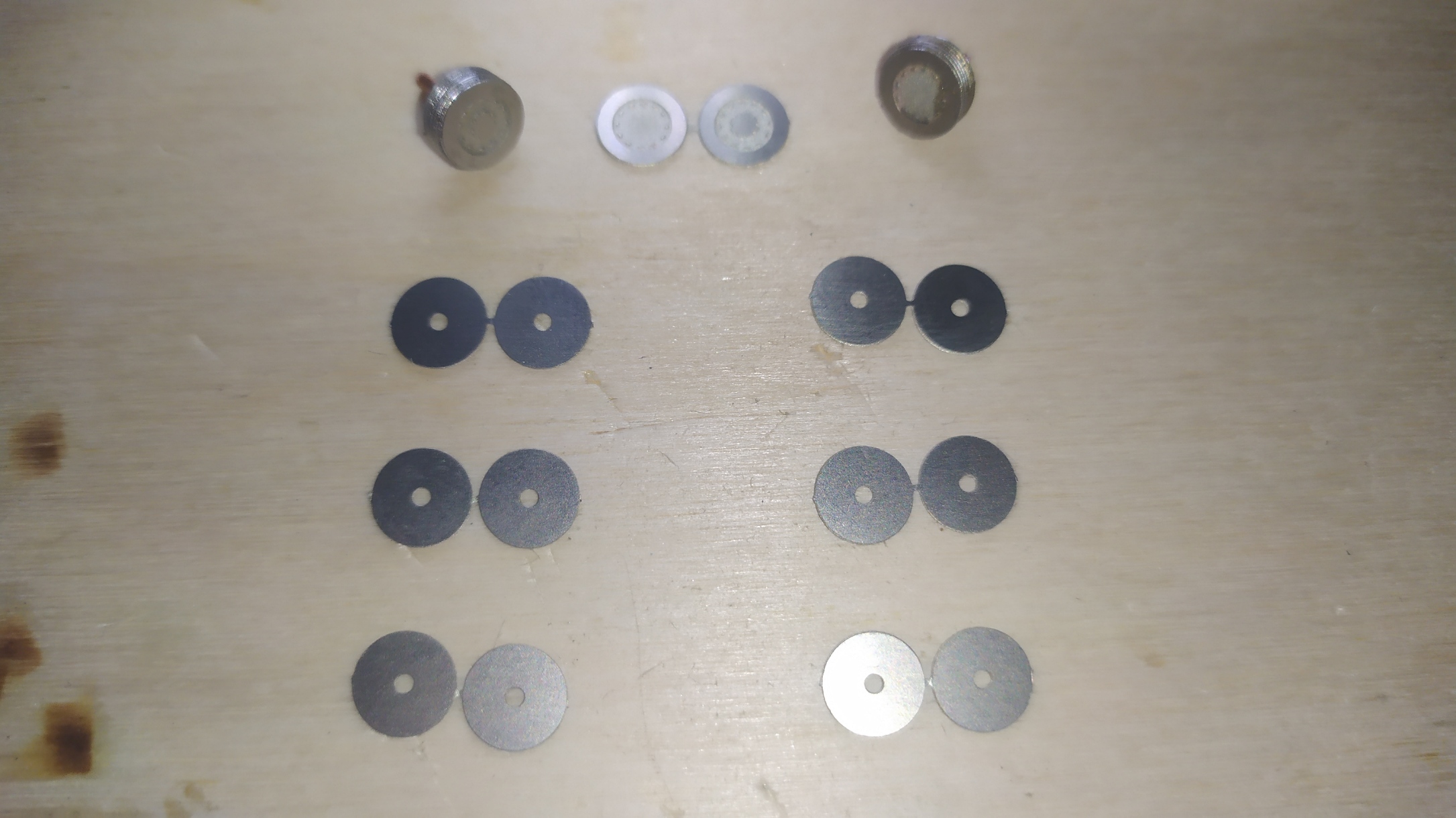

Il flussante:
Siringa flussante per saldatura componenti elettronici SMD
Sto sperimentando con ottimi risultati questo flussante usato in elettronica per ravvivare vecchie saldature e per il montaggio e/o smontaggio di componenti SMD.
Ha una consistenza pastosa tipo marmellata e lascia residui poco invasivi che si possono pulire con dell'alcol isopropilico.
Al contrario del cloruro di zinco non macchia il metallo con il calore.

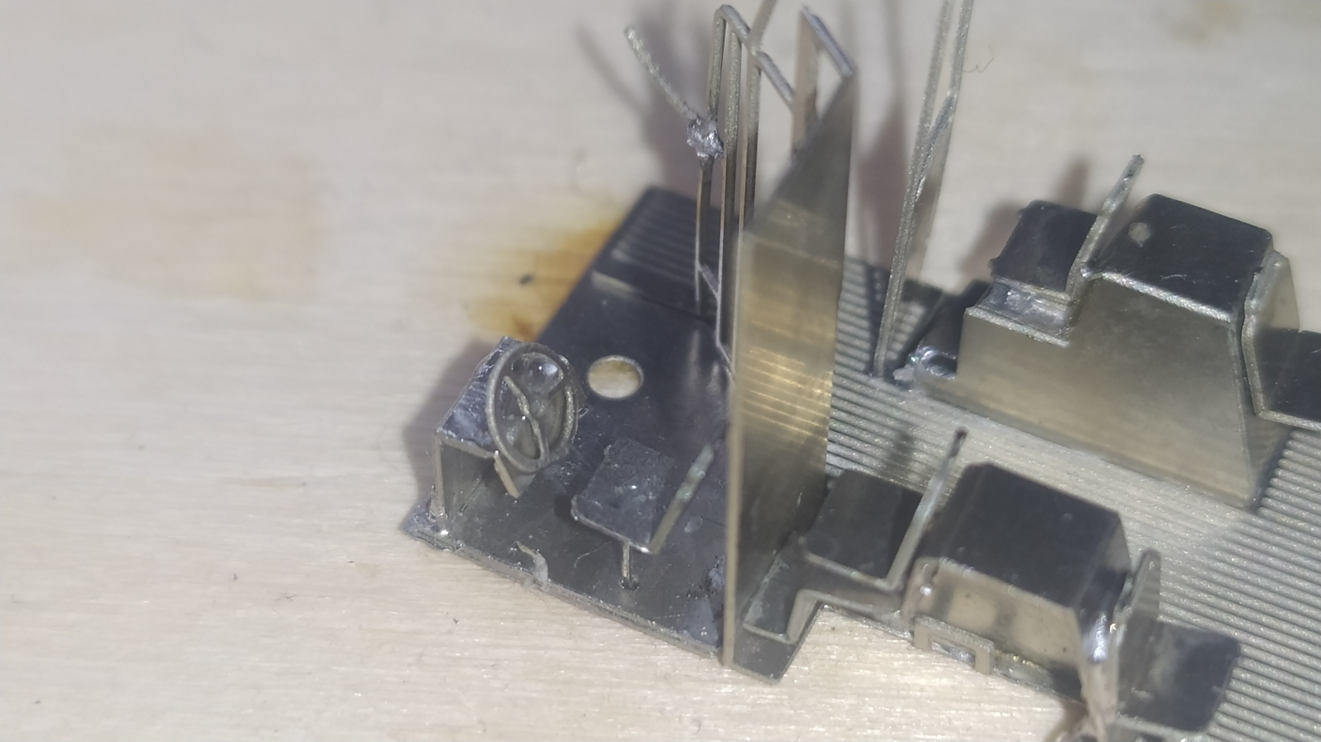

Installazione protezioni sulle porte di ingresso/uscita:
Volante:

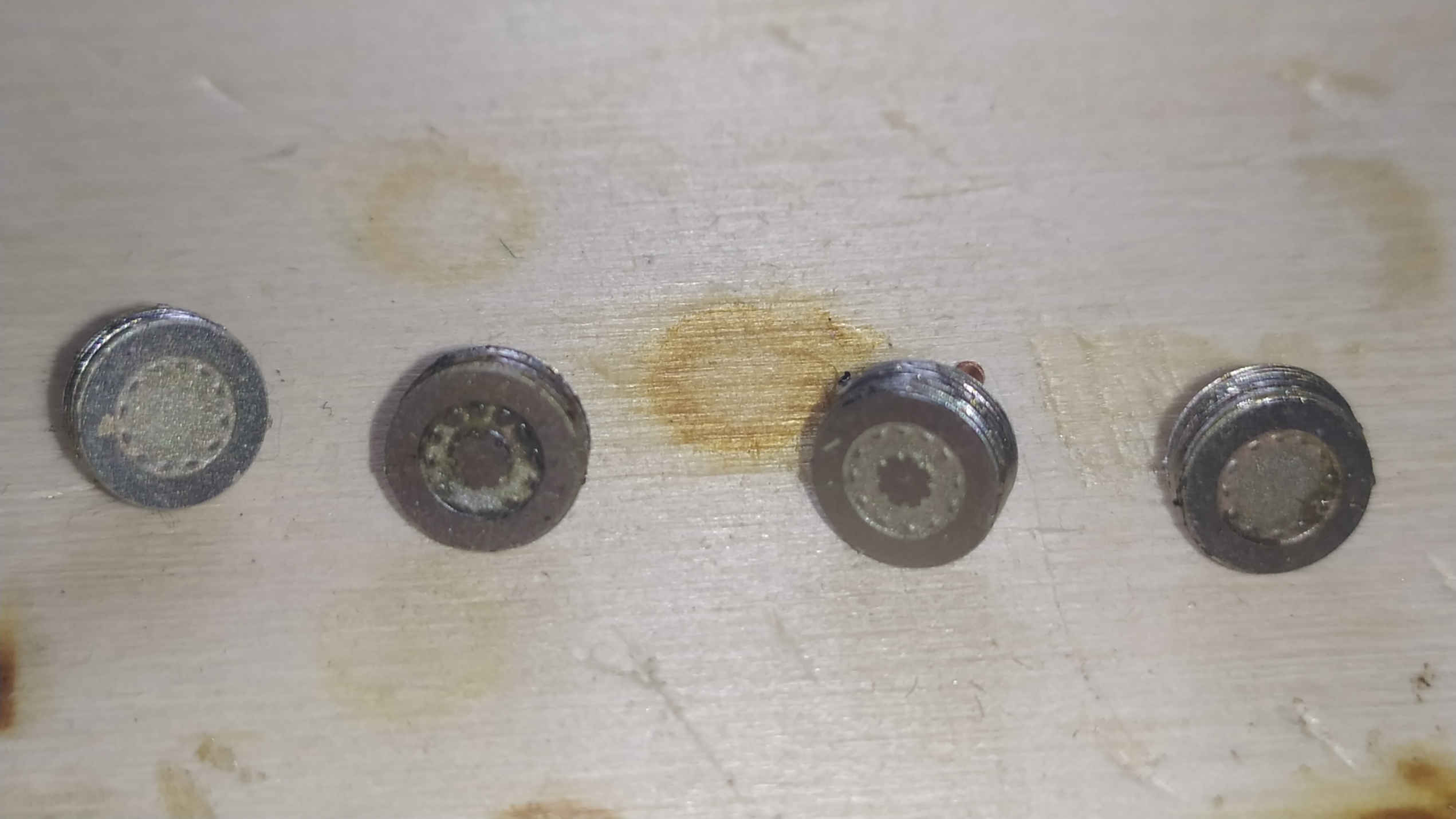

Ruote:
Assemblaggio a "spiedino"
Levigatura con Dremel e lima
Le ruote andranno incollate nelle apposite sedi con colla epossidica dopo la verniciatura.

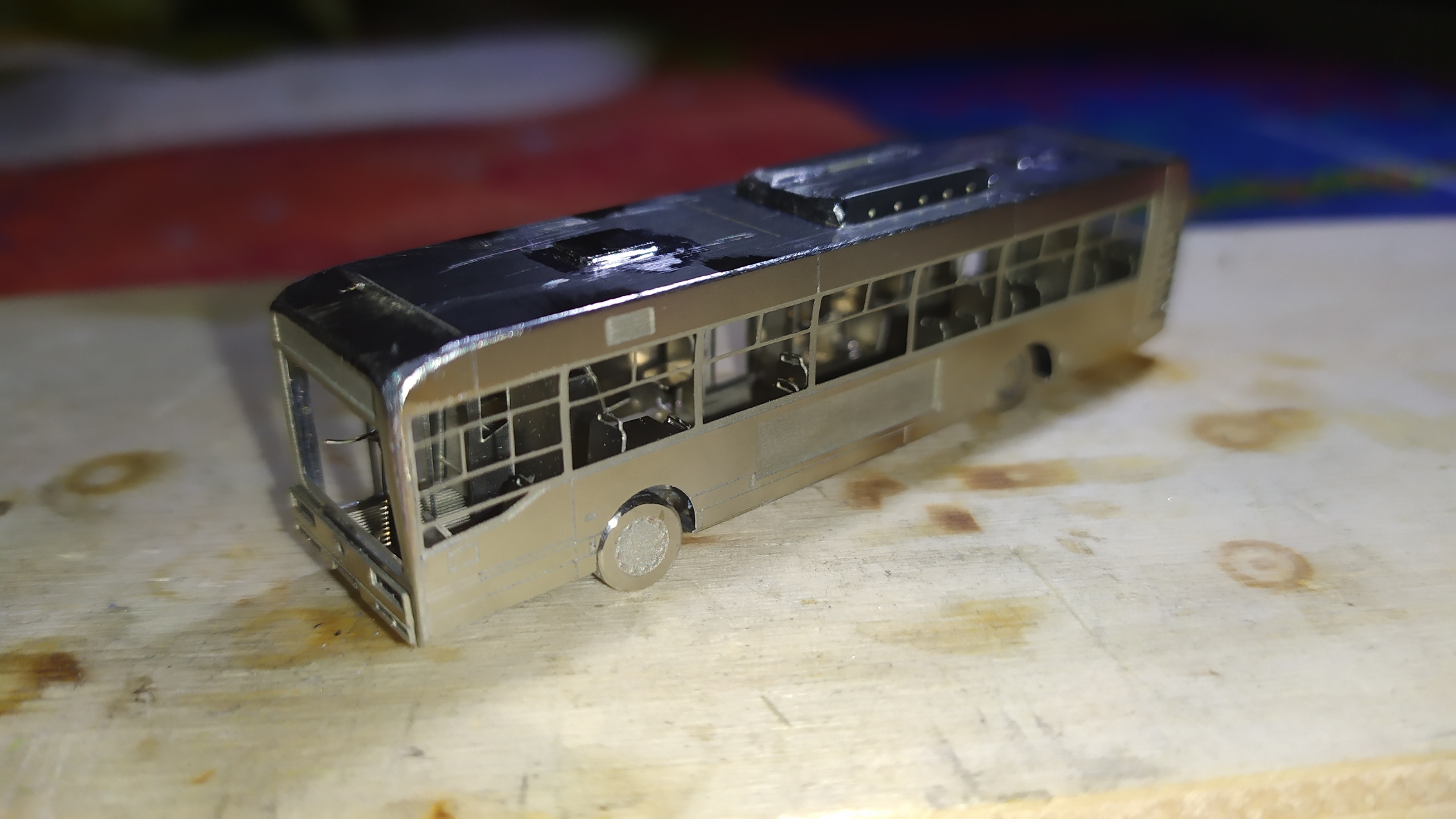

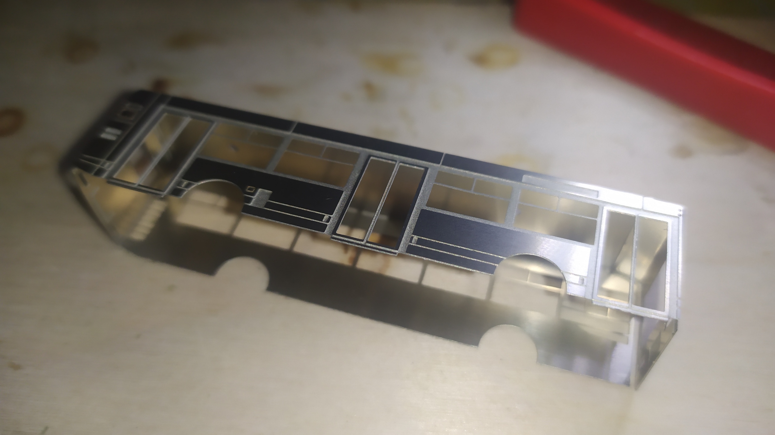

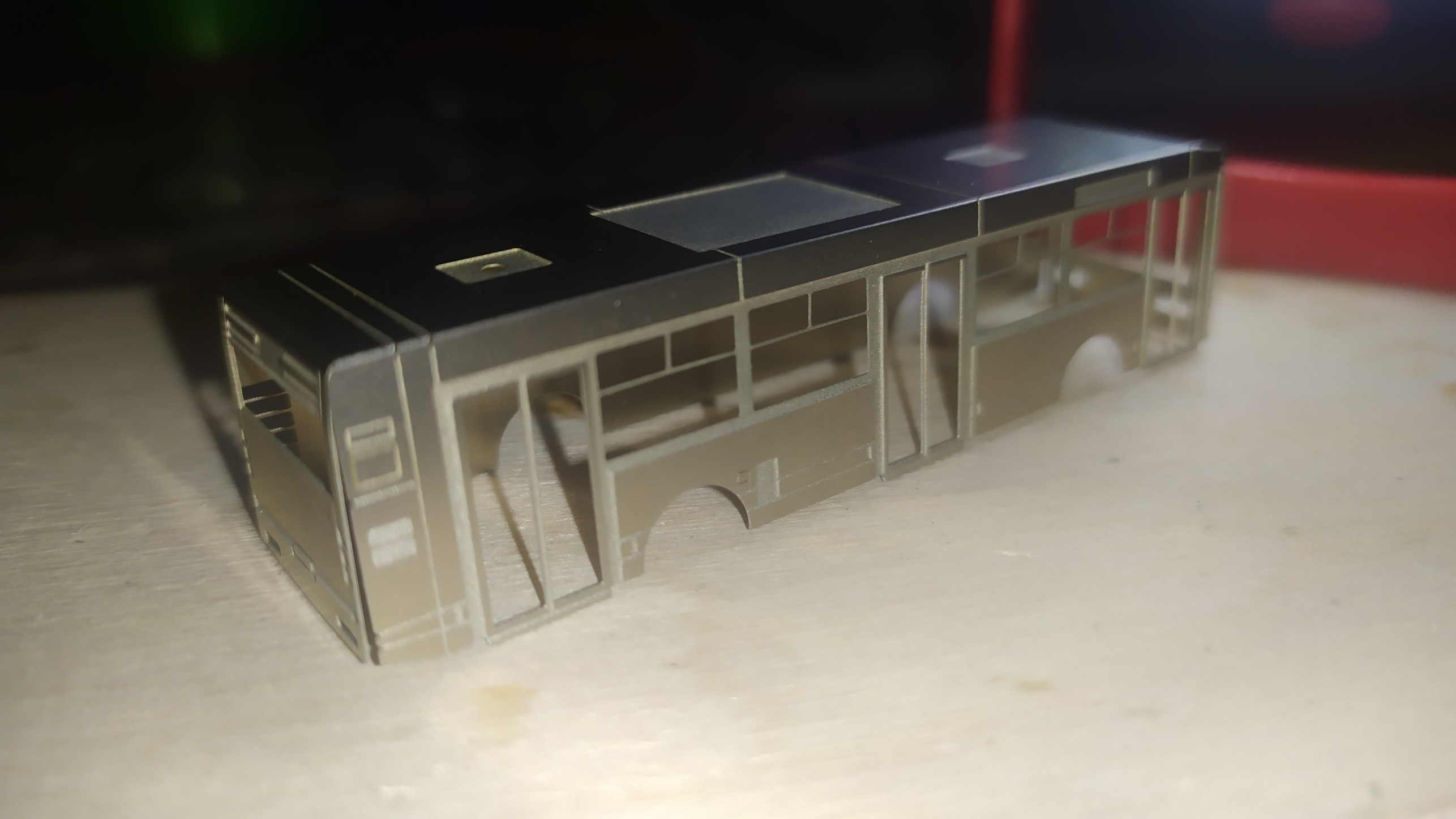

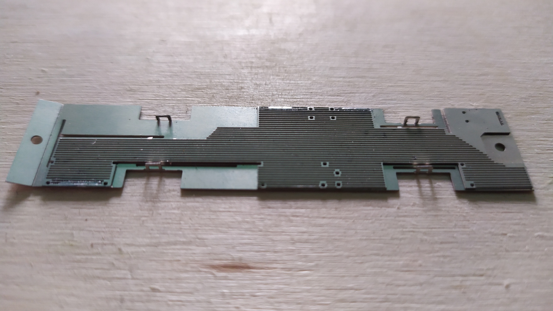

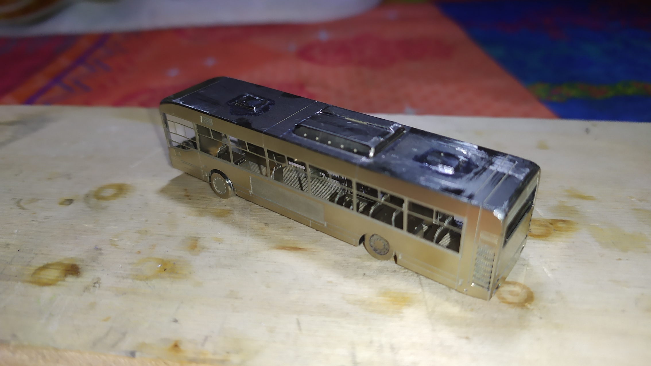

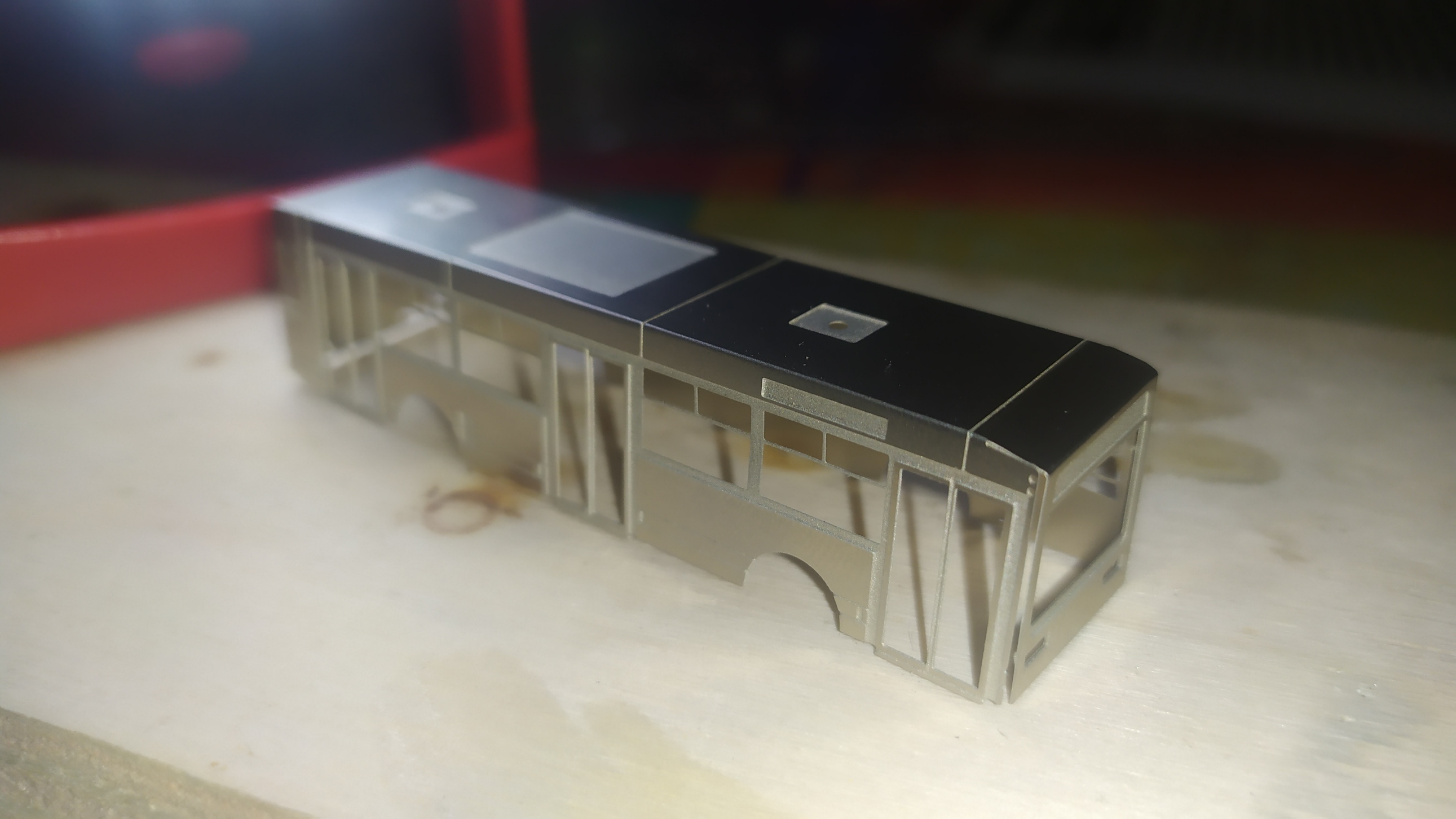

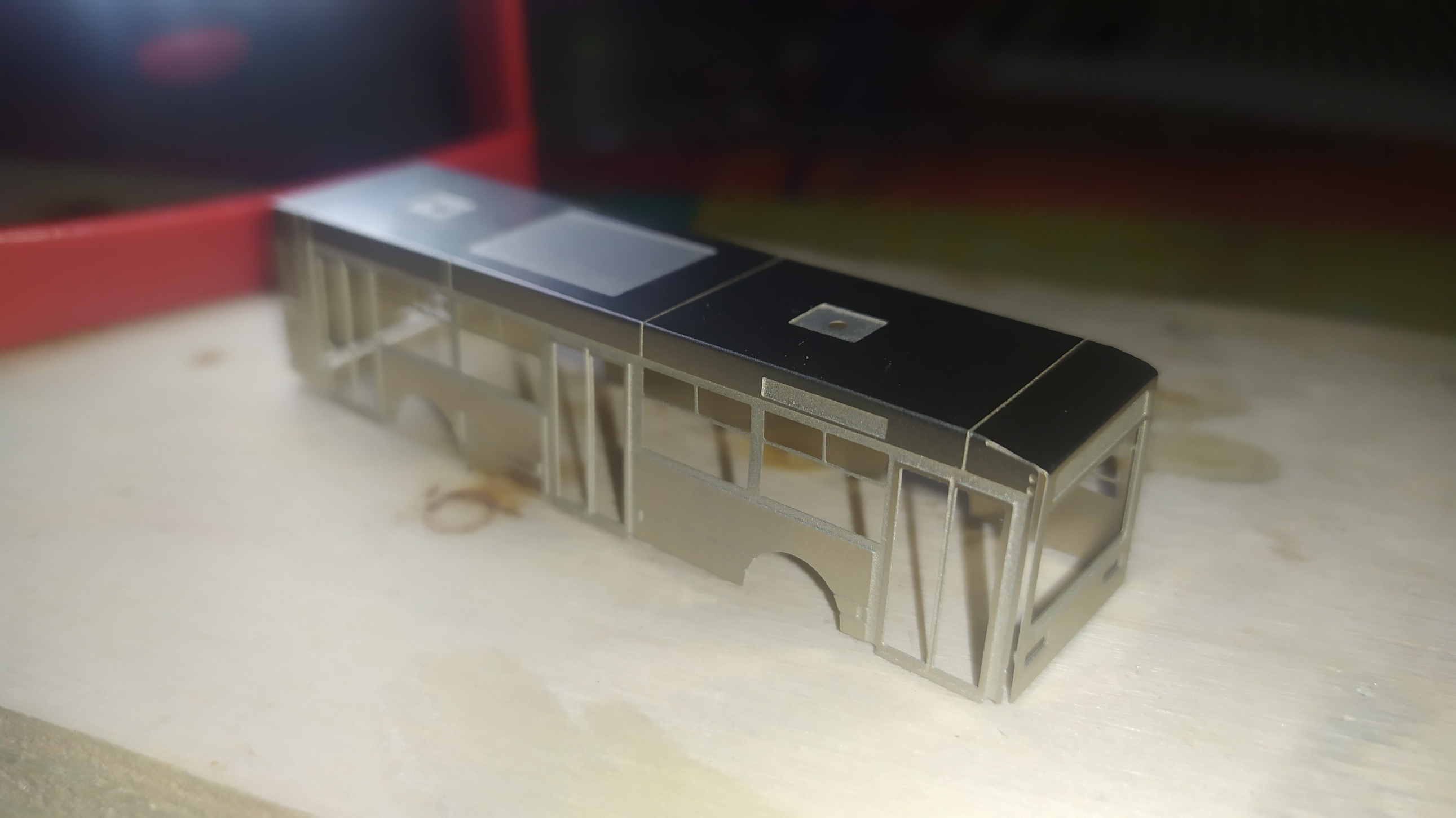

Assemblaggio carrozzeria:
La carrozzeria è solo stata piegata e necessita di una saldatura con riporto di stagno sugli spigoli ed angoli dall'interno per ottenere le giuste rotondità.

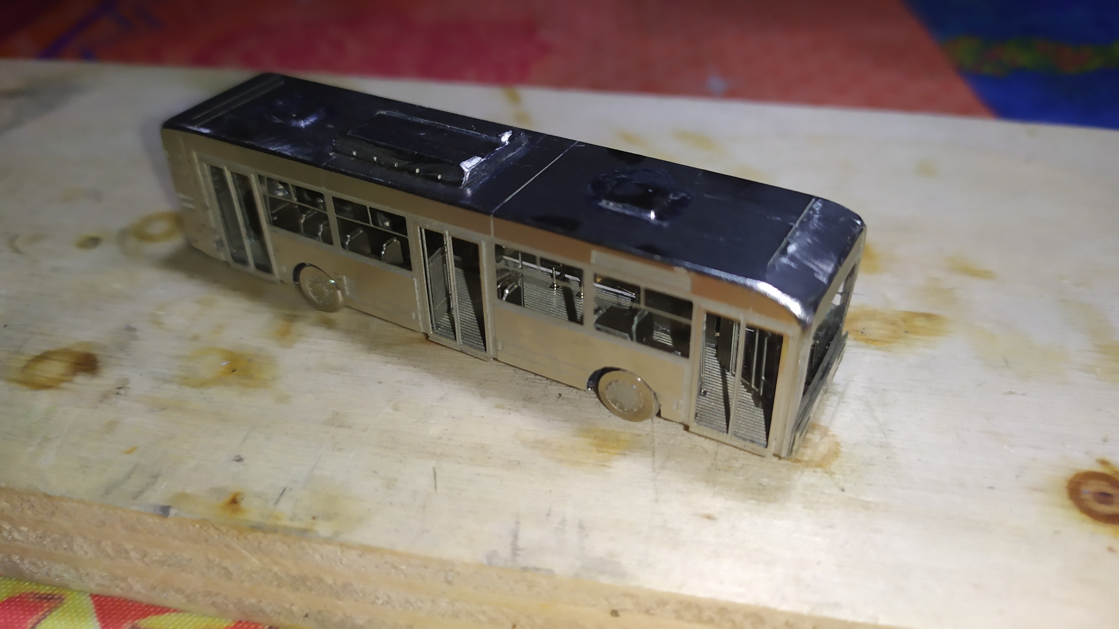

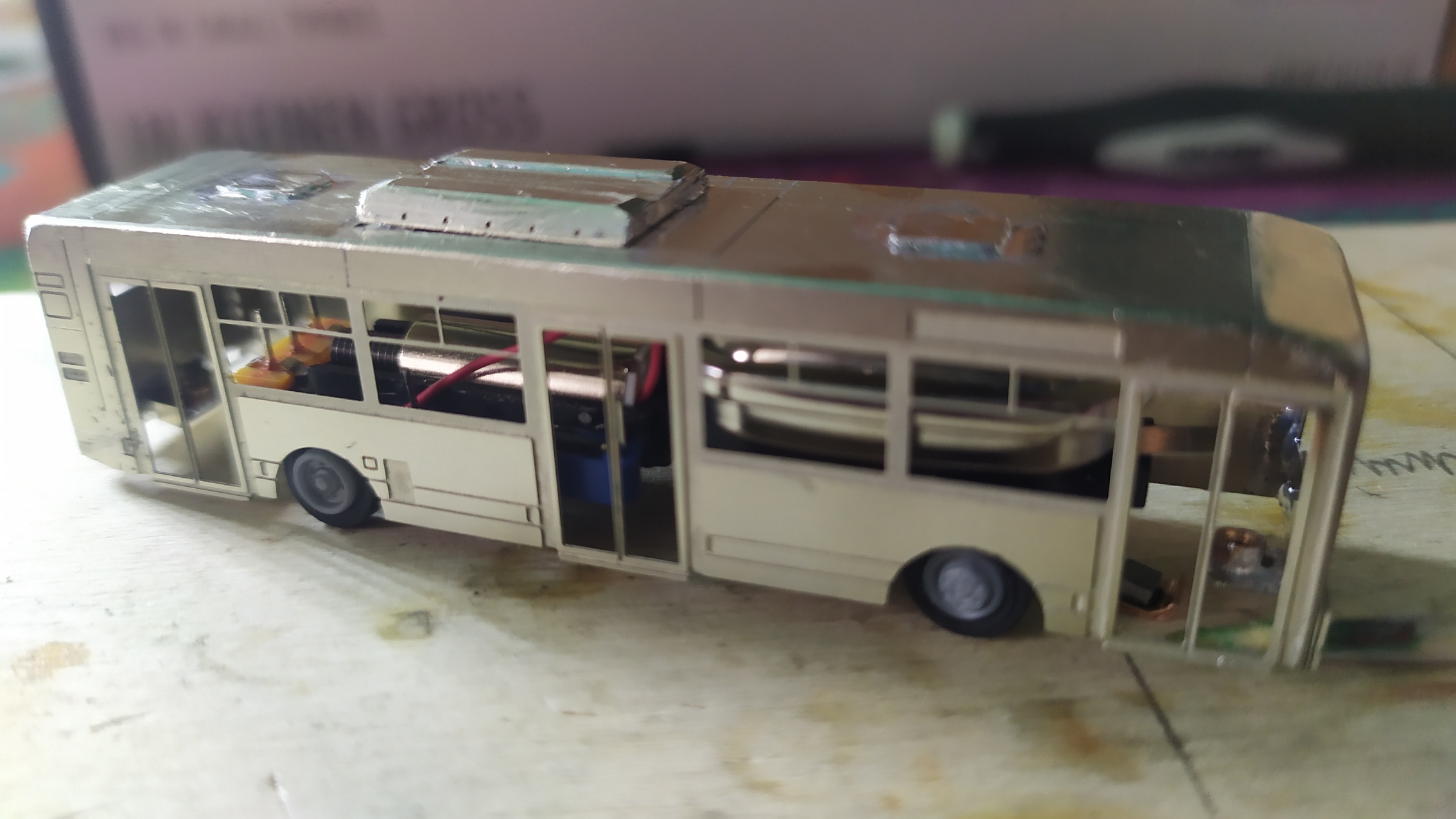

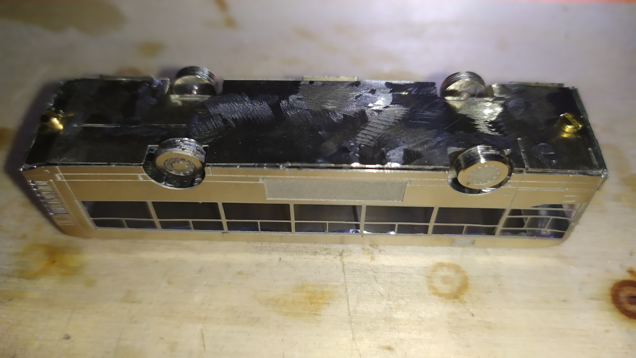

Il modello è oramai completo e mancano solo piccoli particolari che monterò in seguito per non rischiare di rovinarli durante le prove che farò con il
sistema Faller Car System che ho ordinato.
Sottocassa con le viti M1
Carrozzeria levigata
Le ruote sono incollate provvisoriamente con del Vinavil.

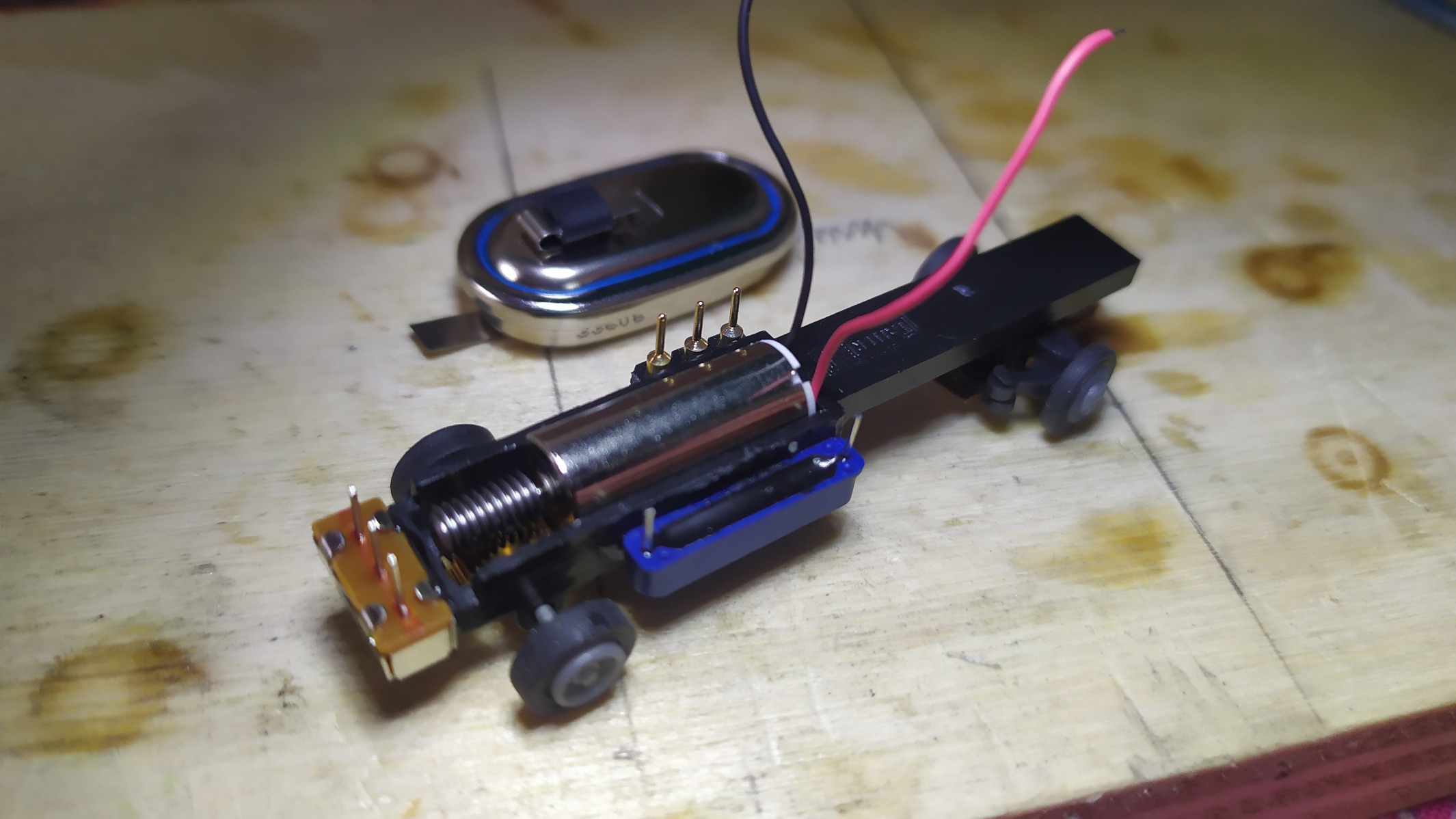

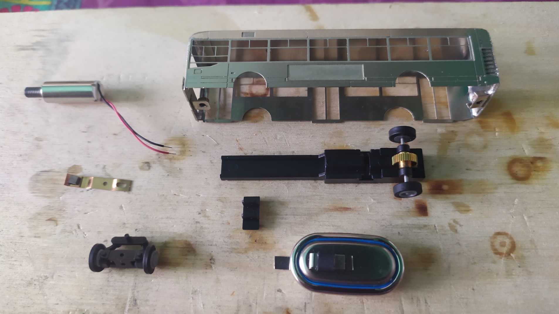

Come preannunciato, mi è arrivato il materiale Faller Car System in scala N:
Unboxing
Unboxing
La batteria non è come ho indicato nel post precedente. É del tipo a 1,2 Volt NiMH (Nichel-metallo idruro) da 150 mAh.
Nel kit sono presenti due telai; uno per il montaggio verticale del motore (ideale per motrici autocarro), mentre l'altro prevede il montaggio del motore orizzontale.
Quest'ultimo è quello che ho usato per questo progetto.
Telaio con motore orizzontale
In foto è possibile vedere la carrozzeria priva degli interni, il motore elettrico, il telaio, il supporto dello sterzo e lo sterzo, ed infine la batteria.

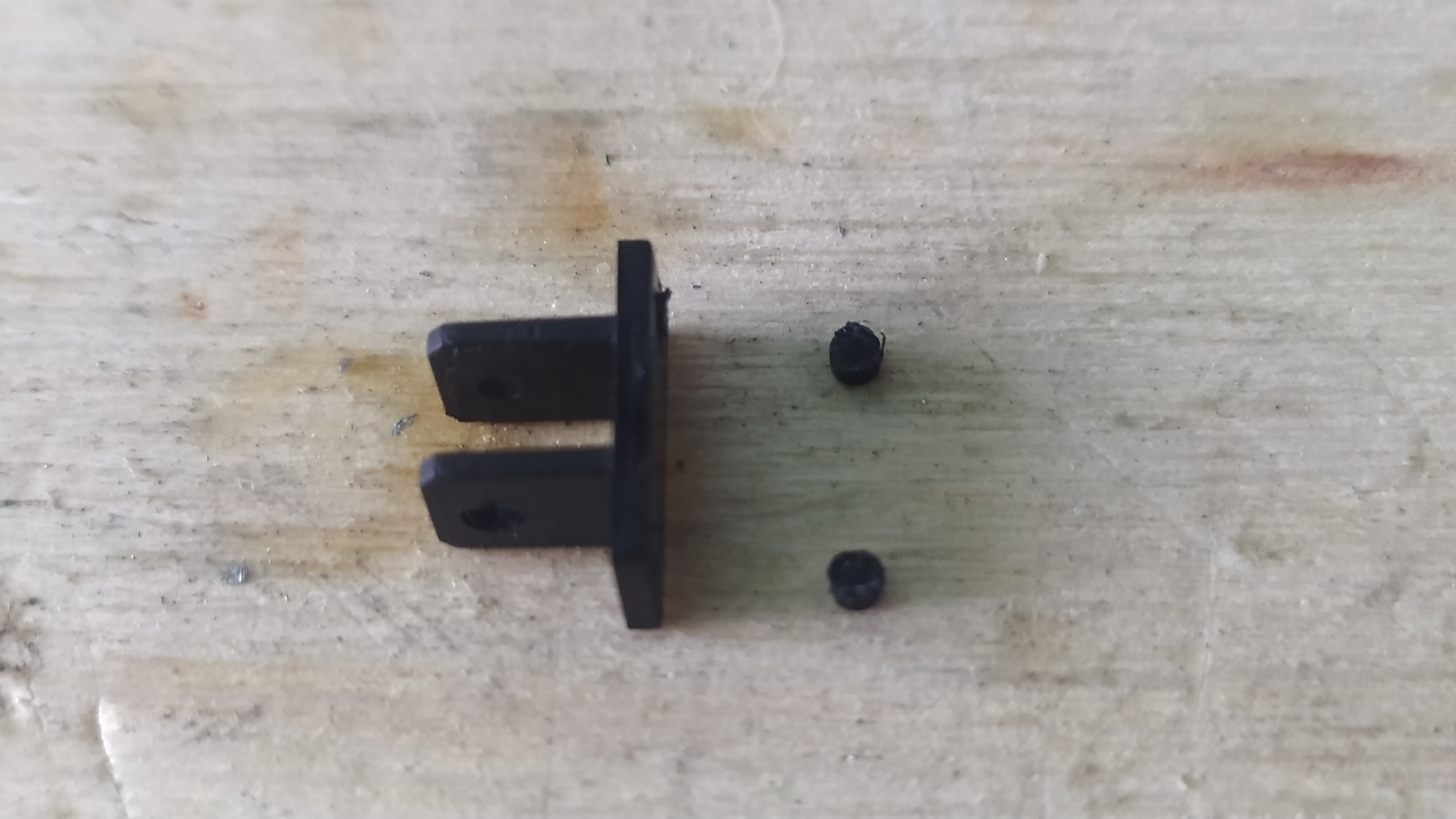

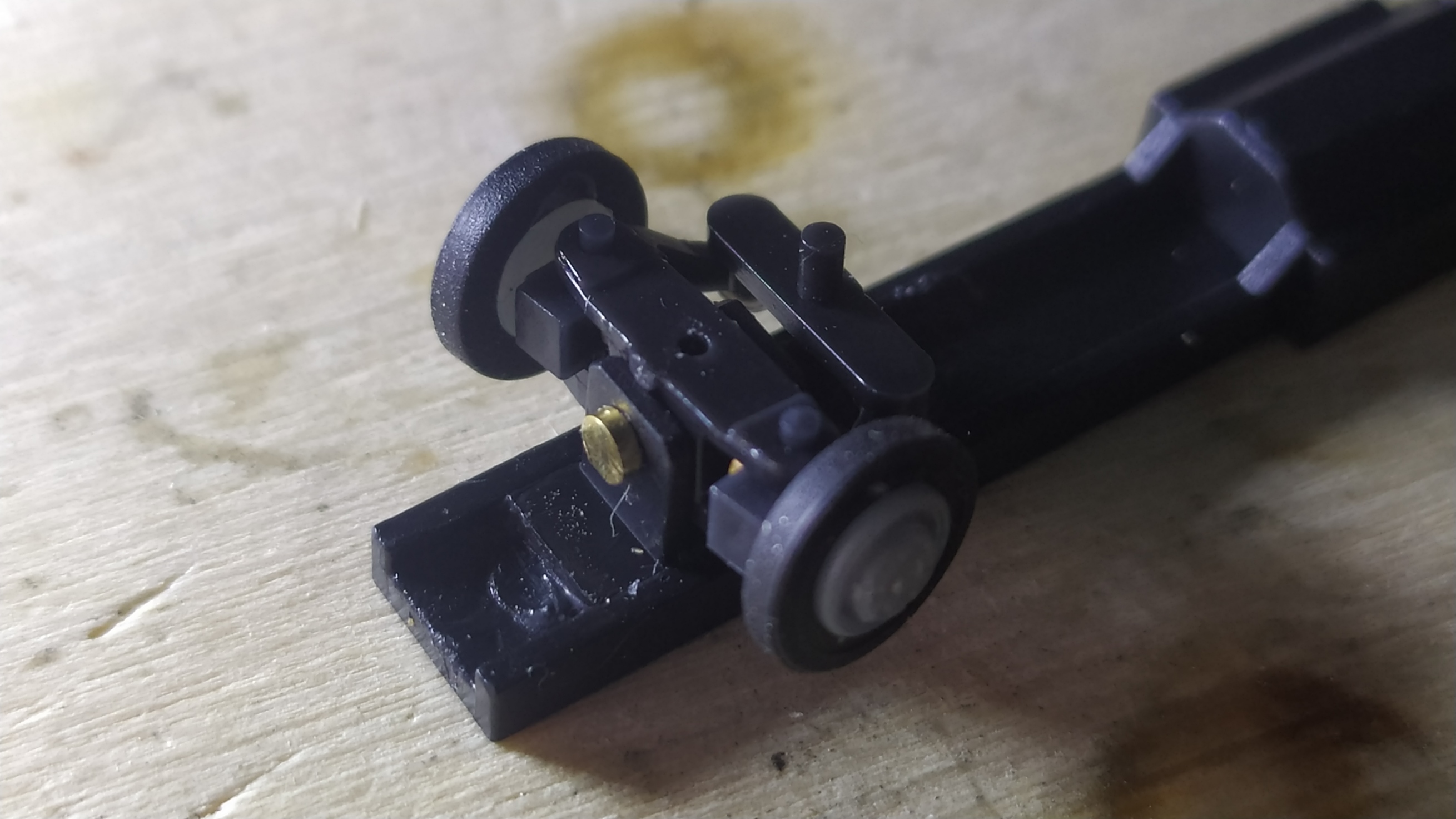

Il supporto dello sterzo ha due piccole protuberanze cilindriche da asportare con un cutter.
Supporto sterzo
Supporto sterzo

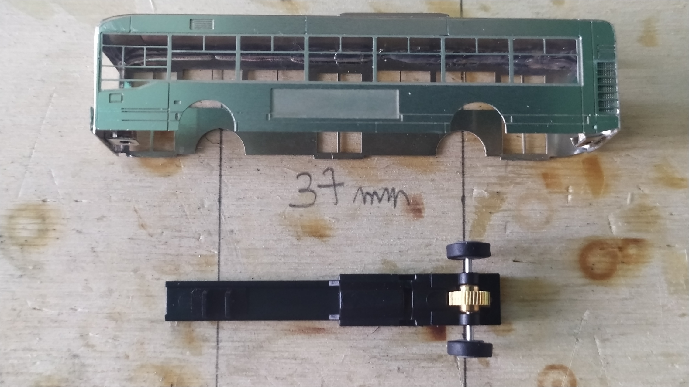

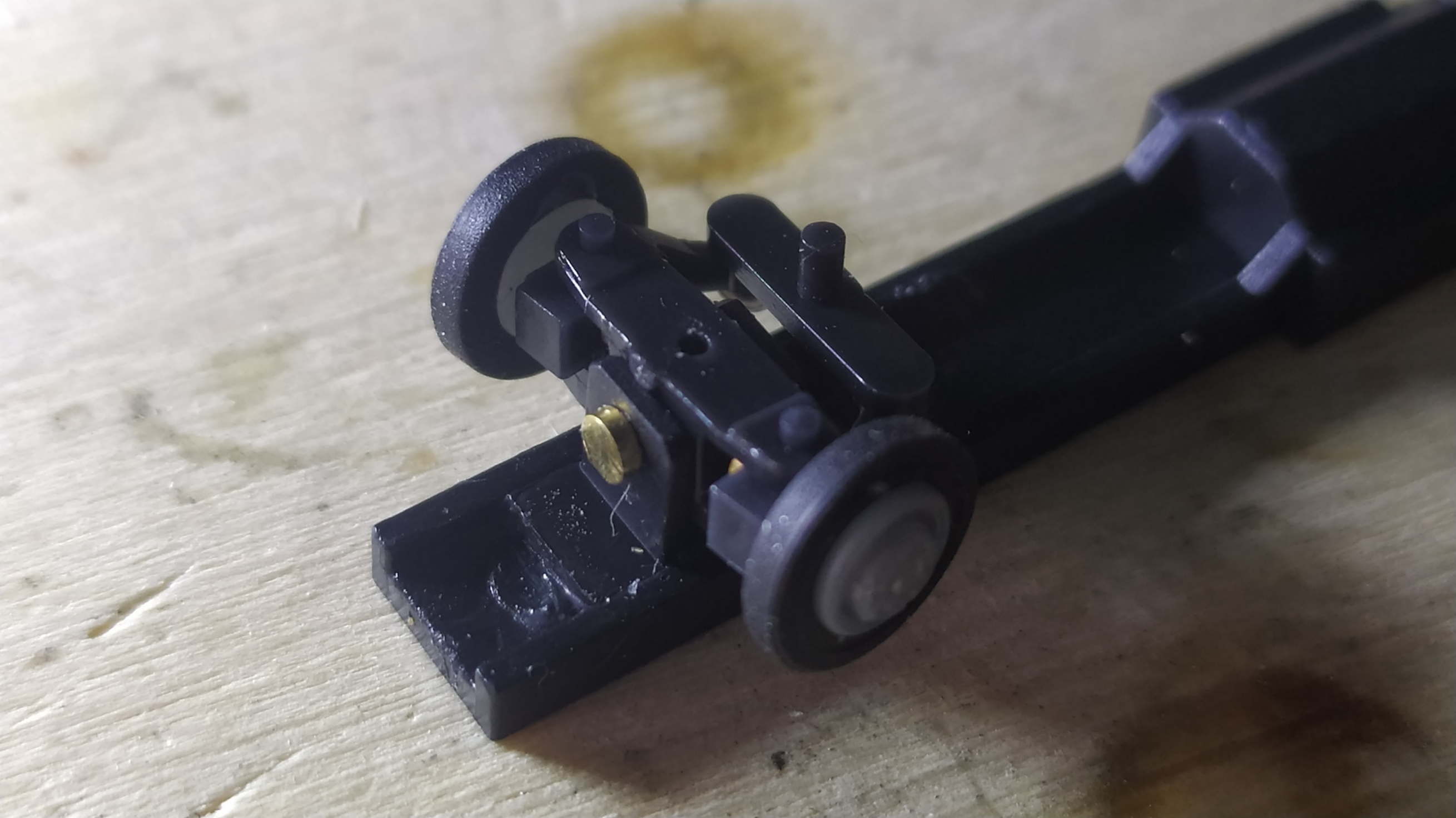

Per montarlo è necessario calcolare il passo del bus che nel mio caso è di 37 millimetri.
Posizionato il telaio con l'asse di trazione posteriormente alla carrozzeria (lato destro) è facile calcolare dove va incollato il supporto dello sterzo (lato sinistro).
Incollaggio supporto sul telaio

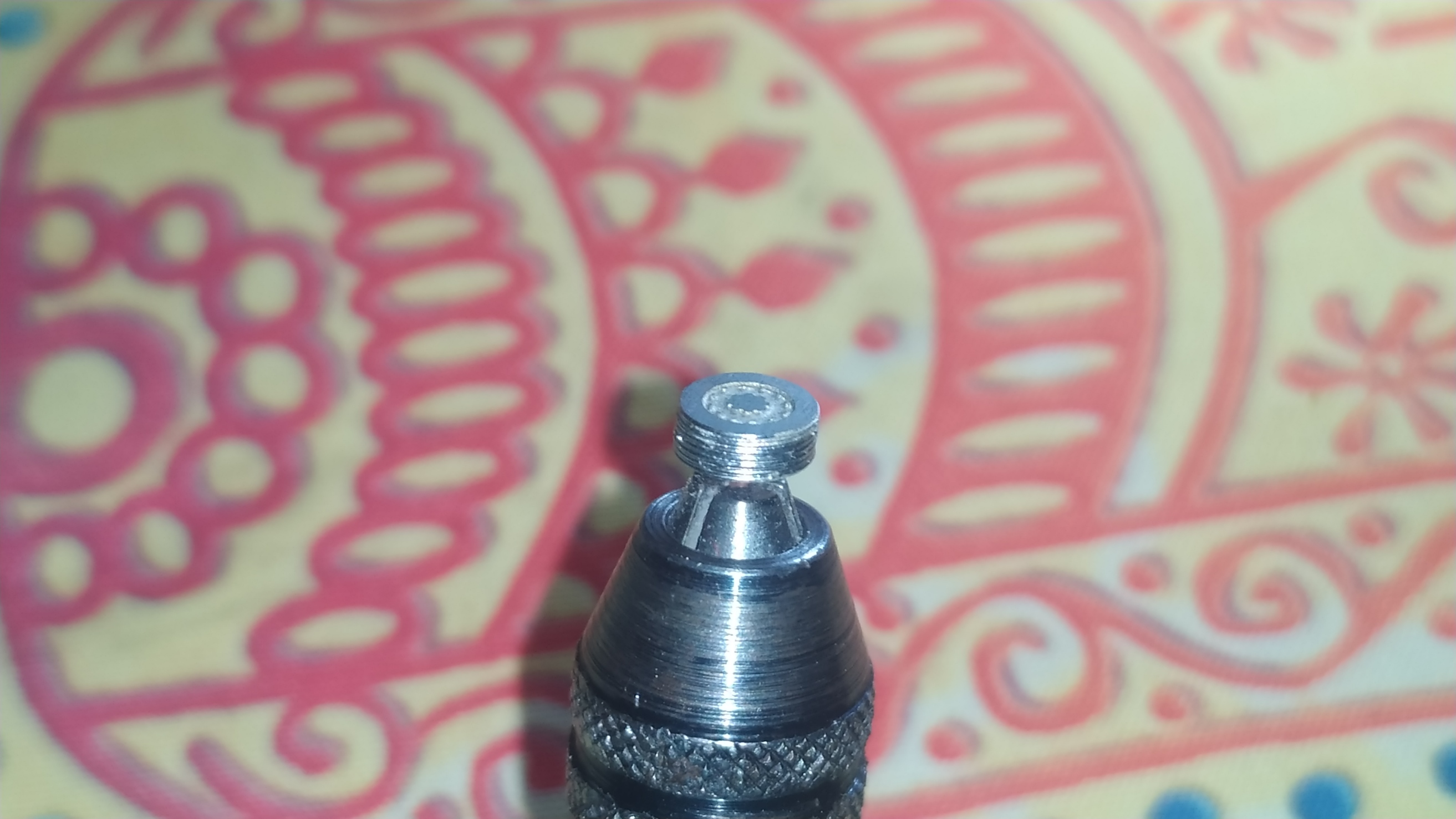

A questo punto va inserito lo sterzo nell'invito del supporto e va bloccato con un piccolo perno in ottone inserito dal lato anteriore.
Sterzo montato nel supporto con perno in ottone

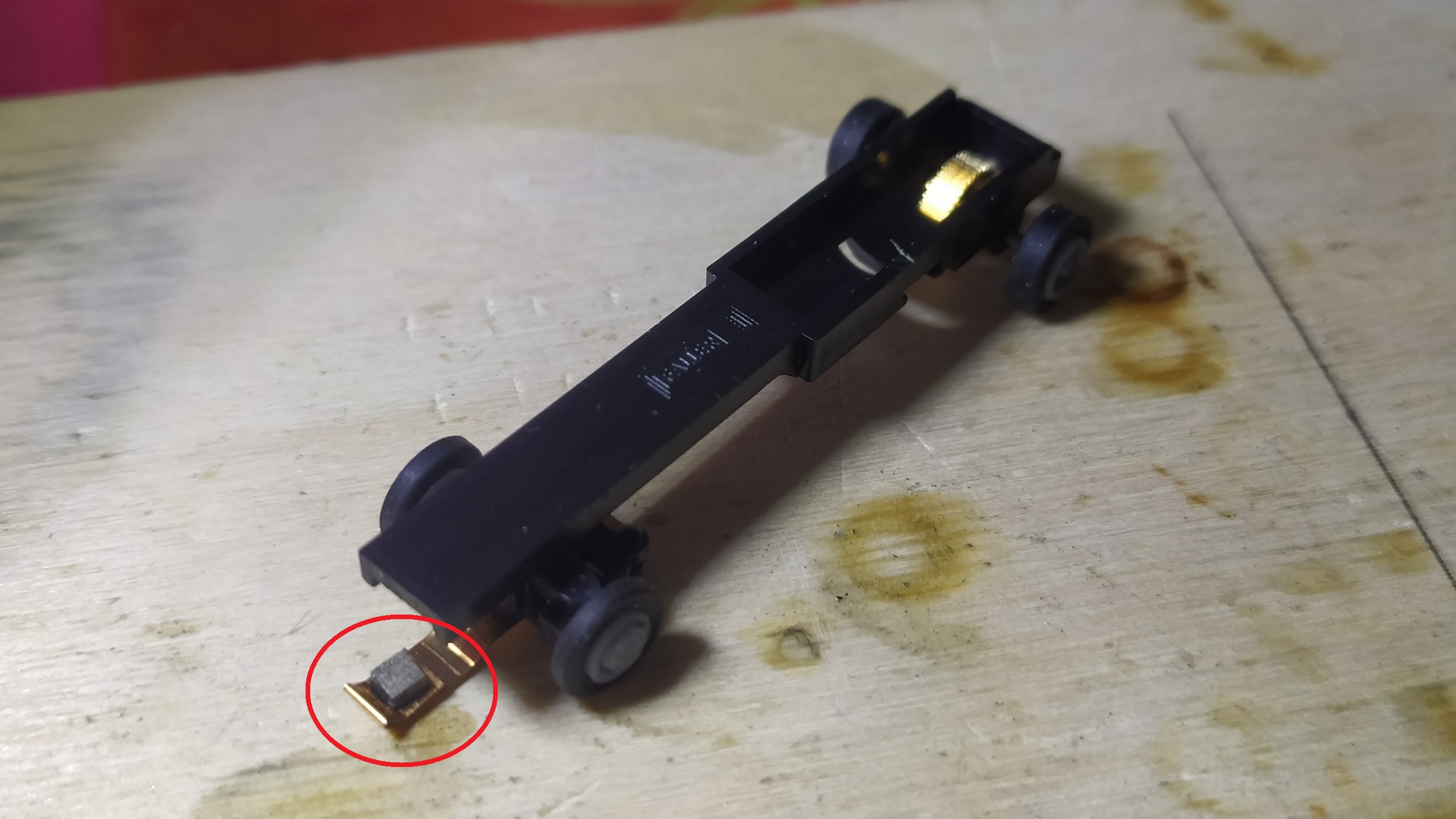

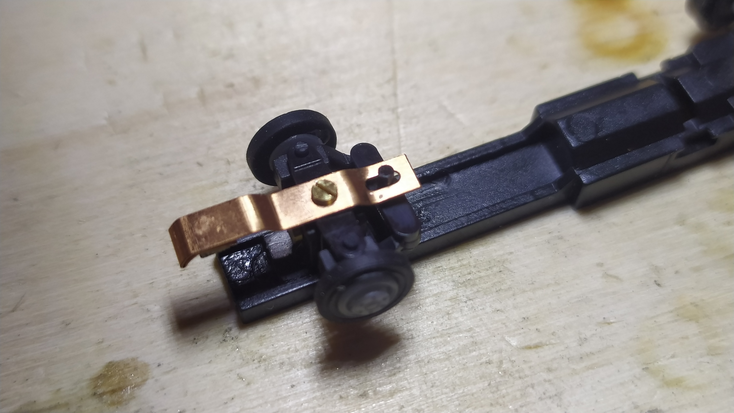

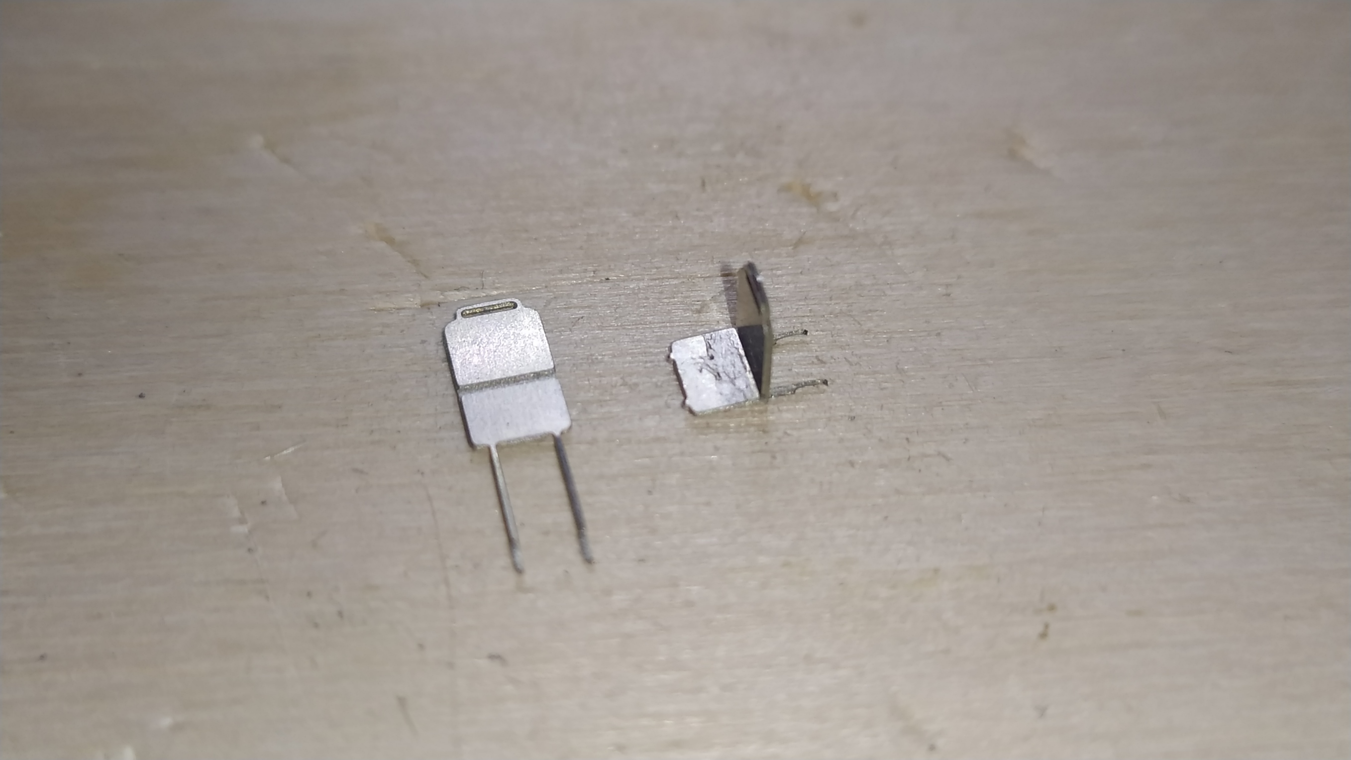

Come ultimo passaggio va inserito lo strisciante con magnete per l'orientamento dello sterzo da fissare con una piccola vite in ottone.
Strisciante sterzo
Strisciante sterzo
Telaio montato
Telaio montato

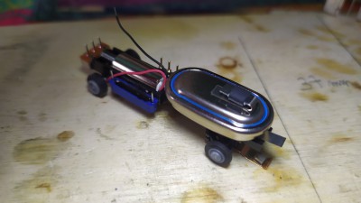

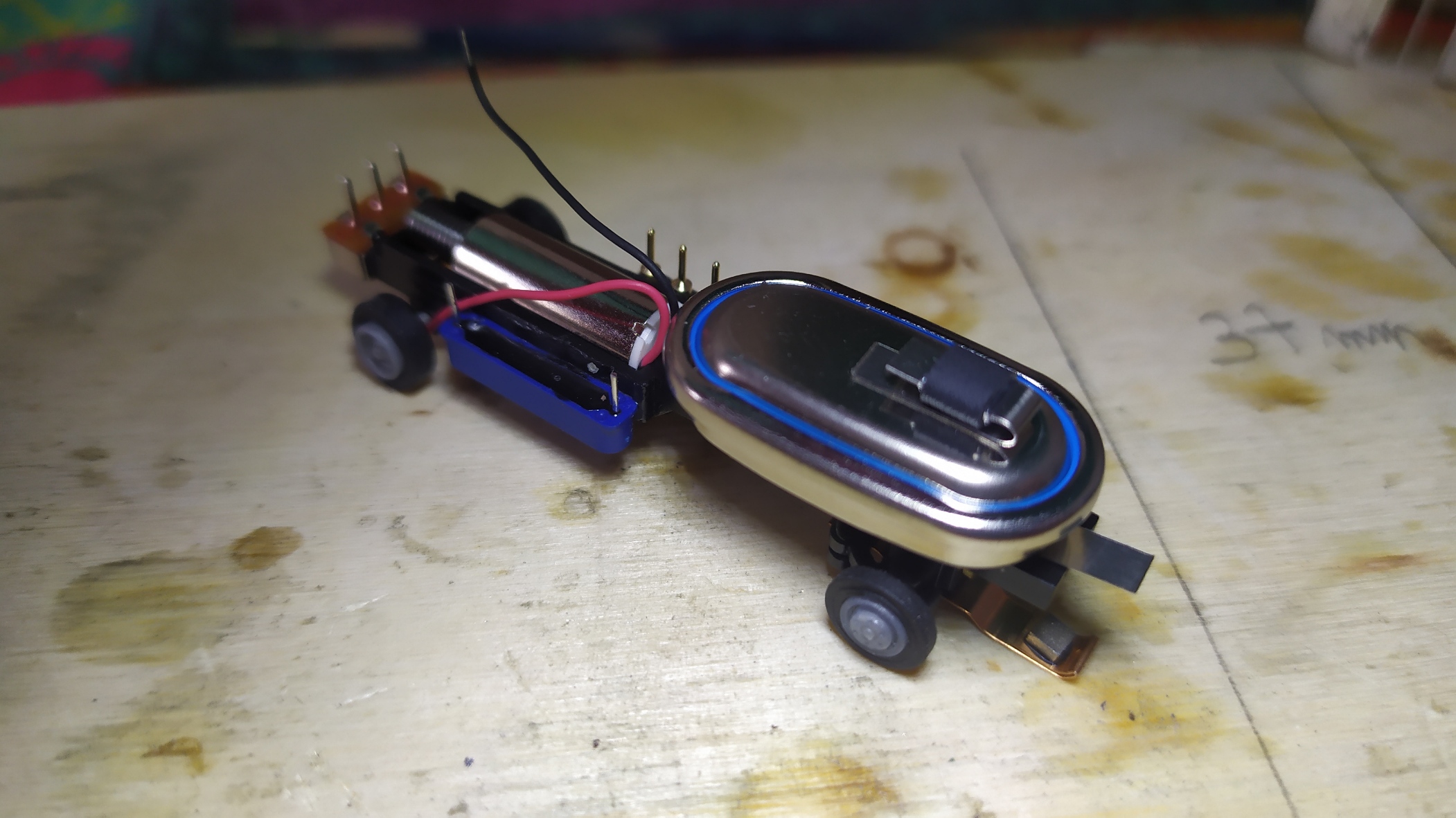

Ora inseriamo l'interruttore di accensione, una presa a 3 poli, il sensore reeed ed il motore incollandoli come in figura.
Incolliamo anche la batteria ricaricabile.
Infine proviamo il tutto con la carrozzeria, appoggiandola sopra il telaio motore.
Sembra starci comodamente tutto.

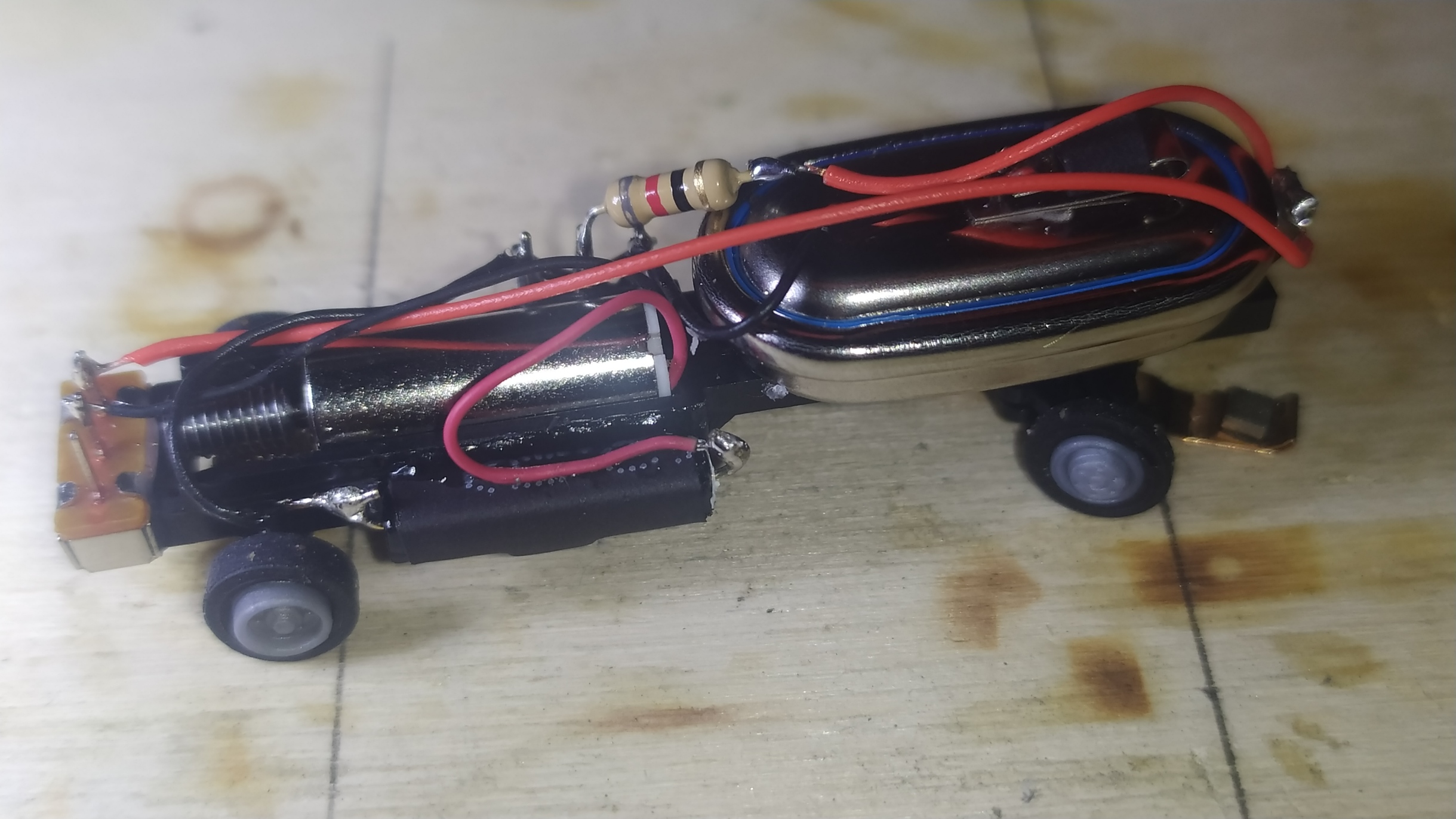

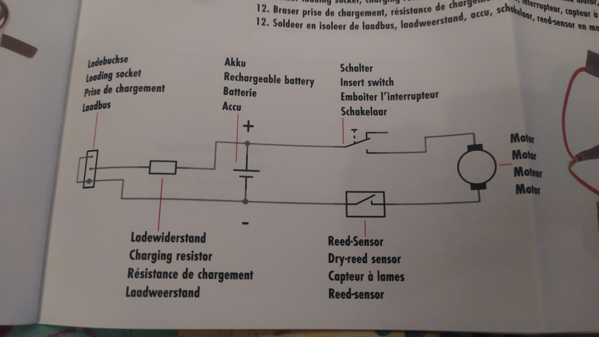

I collegamenti elettrici sono molto semplici:
Schema elettrico
Schema elettrico
In figura è possibile vedere che l'interruttore ed il reed sono collegati sui fili di alimentazione tra batteria e motore.
Poi c'è una resistenza tra positivo batteria e centrale della presa di corrente, con negativo batteria e i due poli estremi della presa di corrente.
Questo collegamento serve per poter caricare la batteria senza rischiare di invertire la polarità dello spinotto del caricabatterie.
Per la batteria che ho scelto da 150 mAh va inserita una resistenza da 82 OHM fornita nel kit.
Collegato il tutto il circuito non ha funzionato, in quanto il reed fornito nel kit di colore blu è del tipo normalmente aperto.
Quindi solo avvicinando un magnete al reed il circuito funziona.
Francamente non capisco il motivo di inserire un reed normalente aperto, quando invece servirebbe a mio aviso un reed normalmente chiuso.
Sbaglio qualcosa?
Ho acquistato su Amazon 10 reed normalmente chiusi completi di magneti per soli 9,90 Euro e dopo aver sostituito il reed originale il circuito ha
funzionato correttamente.
Nuovo reed NC
Nuovo reed NC
Ora avvicinando un magnete il telaio motore si arresta.

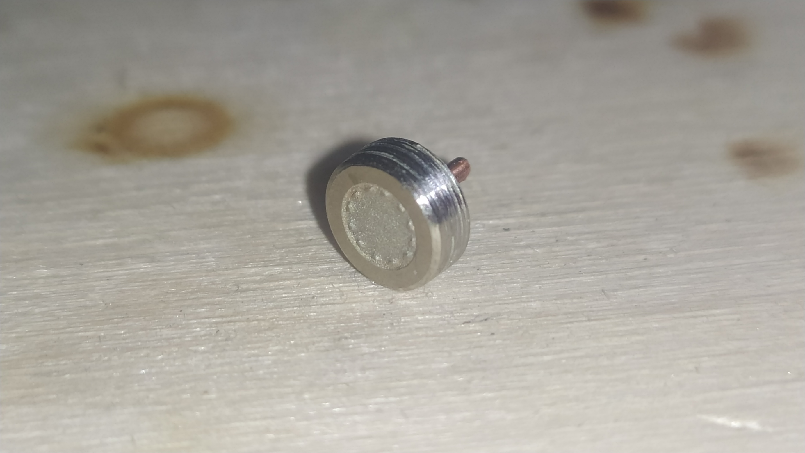

MrPatato76 ha scritto: mercoledì 19 aprile 2023, 7:14 Di solito non seguono una banda magnetica annegata nel tracciato?

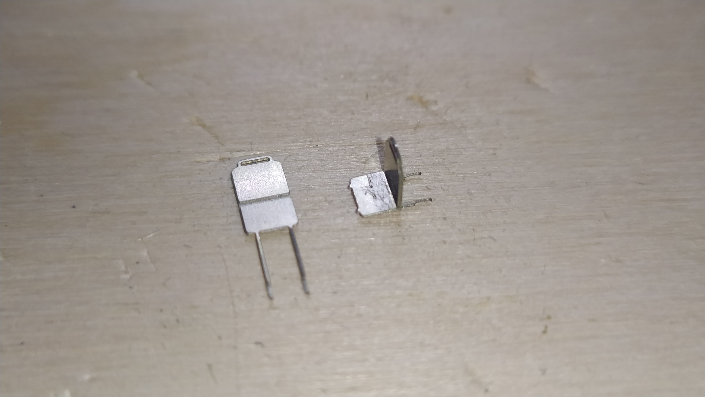

No, seguono un semplice filo metallico annegato nel tracciato. Infatti il magnete sta nel supporto in rame nella parte anteriore dello sterzo.
Il pattino col magnete
Quello che non capisco è l'utilizzo di un reed normalmente aperto in serie all'alimentazione del motore; in pratica il bus partirebbe solo se il reed viene eccitato da un magnete.
Invece, il sistema di arresto è composto da un elettromagnete posto sottoplancia nel punto di fermata, quindi il reed dovrebbe essere del tipo normalmente chiuso ed aprirsi solo in
presenza di campo magnetico.
