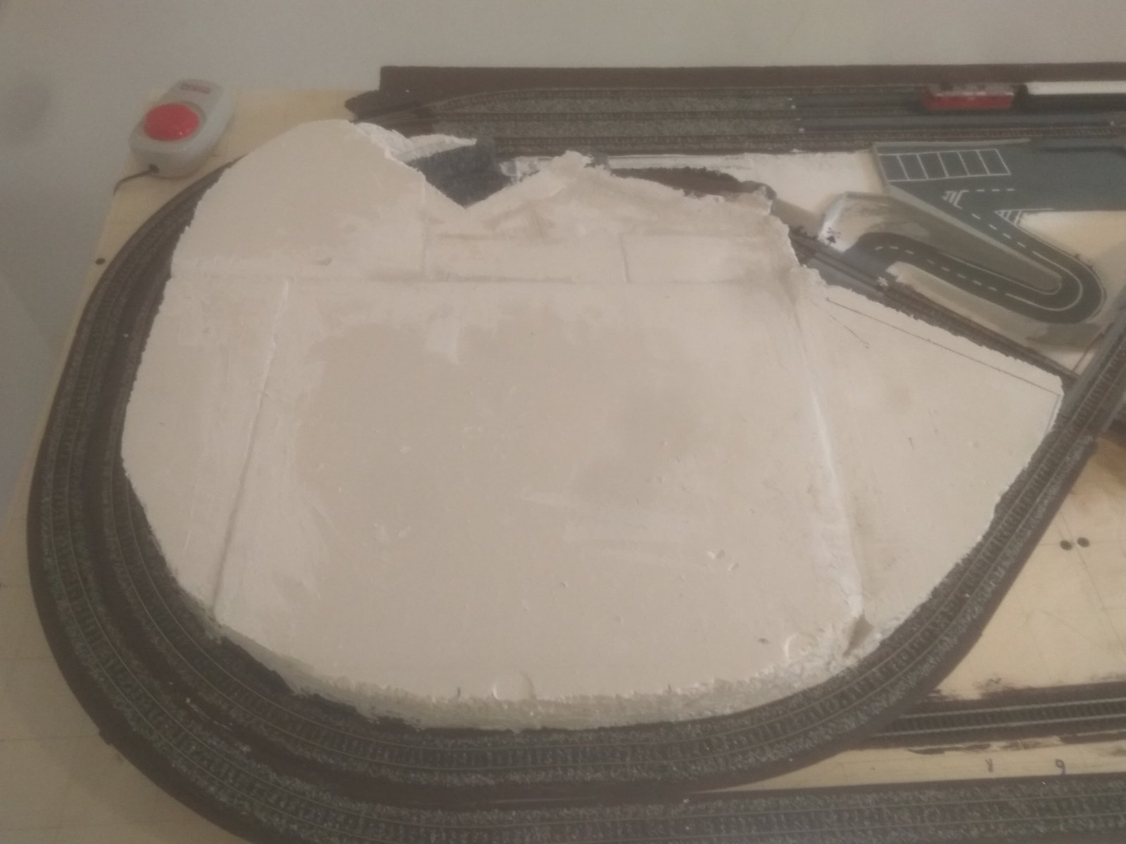

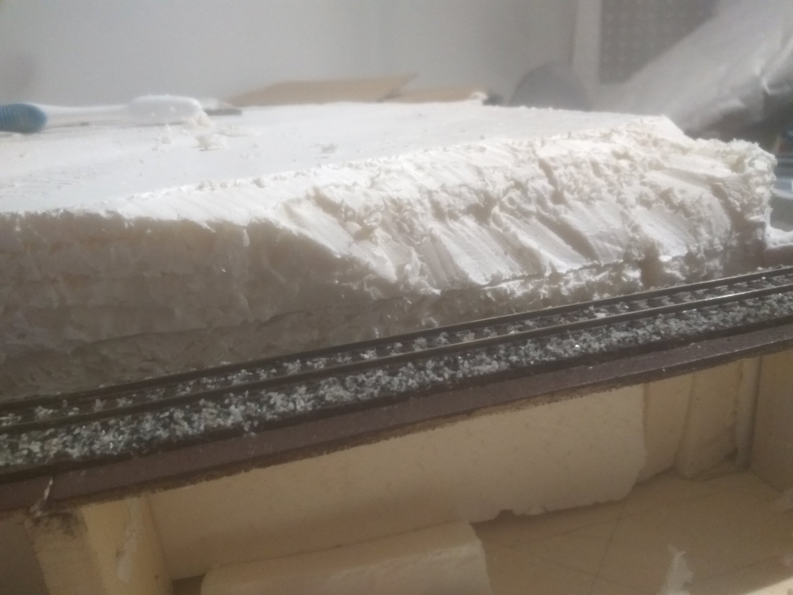

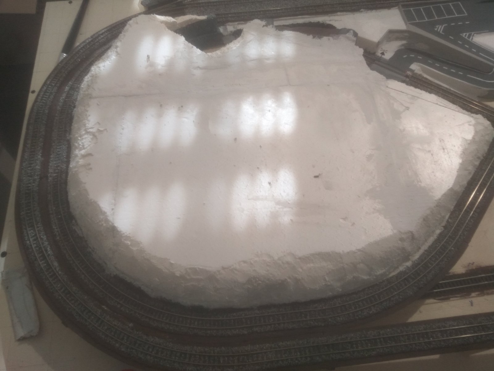

Ciao a tutti, come consigliatomi ho aperto un post mio per presentare il mio plastico e chieder consigli a voi esperti senza intasare altri post.
Mi sto accingendo a realizzare il plastico fornito dalla deagostini e sto realizzando l altura di destra dove poggierà il laghetto (sotto qualche foto).
Mi piacerebbe avere qualche consiglio su come realizzare il laghetto, dalla cornice esterna al lago vero e proprio. Da principiante quale sono vorrei usare lo sfondo fornito dalla raccolta o comunque un altro che ho trovato nei vari post e realizzato da un altro utente.. Come potrei conferire maggior tridimensionalità al lago in termini di profondità?

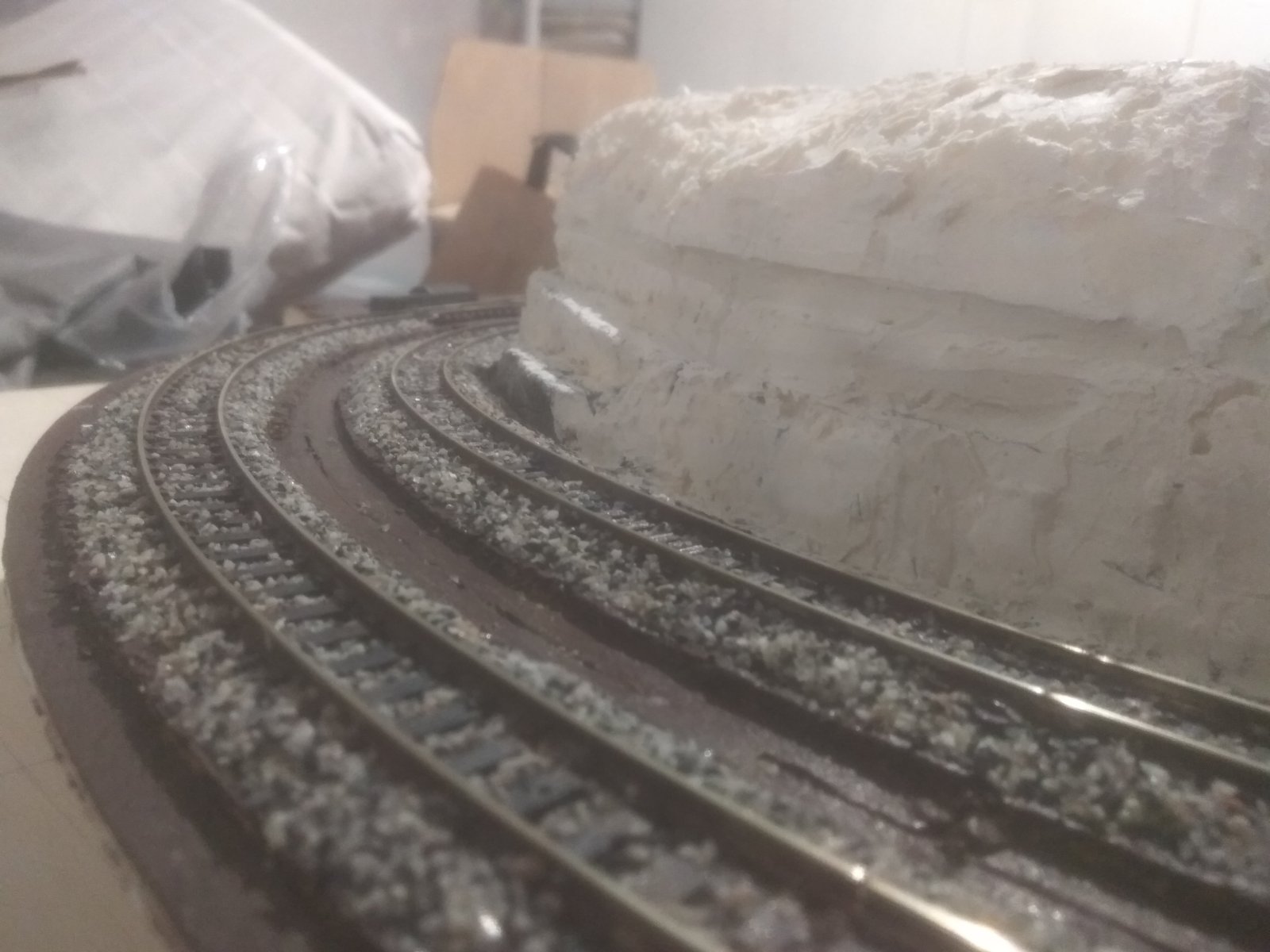

Alessandro personalmente prima di dedicarmi al laghetto cercherei di addolcire un po' le forme dei rilievi, non so se sono le foto ma vedo il tutto molto squadrato!!

Beh in realtà vorrei usare quello che vedi in foto come base per alzare poi ulteriormente le rocce e farci il laghetto.. Però i contorni a ridosso dei binari sarebbero quelli come li addolcisco?

Esatto, vedo comunque il tutto troppo squadrato, avvicinandomi ai binari almeno in alcune zone andrei ad addolcire o al massimo prevedi dei muretti!!

Ok vedrò quello che riesco fare.. Per il momento per far quello in foto mi sono limitato a seguire le istruzioni dea perché essendo la prima volta ho paura a sperimentare :)

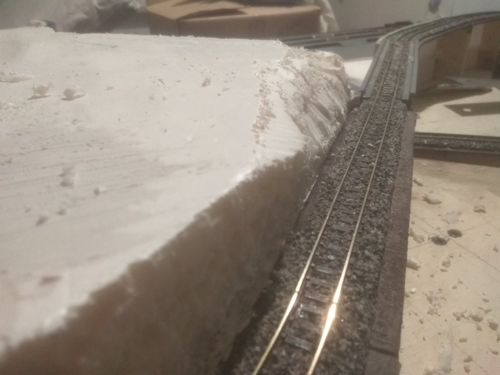

Ho provato su una piccola porzione... Intendi una cosa del genere o ancora più addolcito?

Ecco le foto

Si Alessandro, hai capito perfettamente, magari potresti alternare punti fatti cosi con altri con muretti anche per variare!

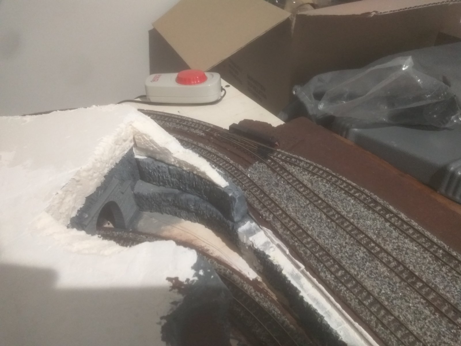

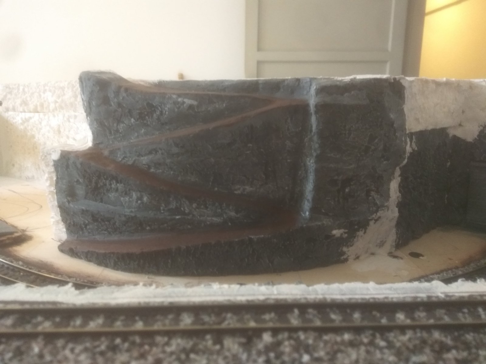

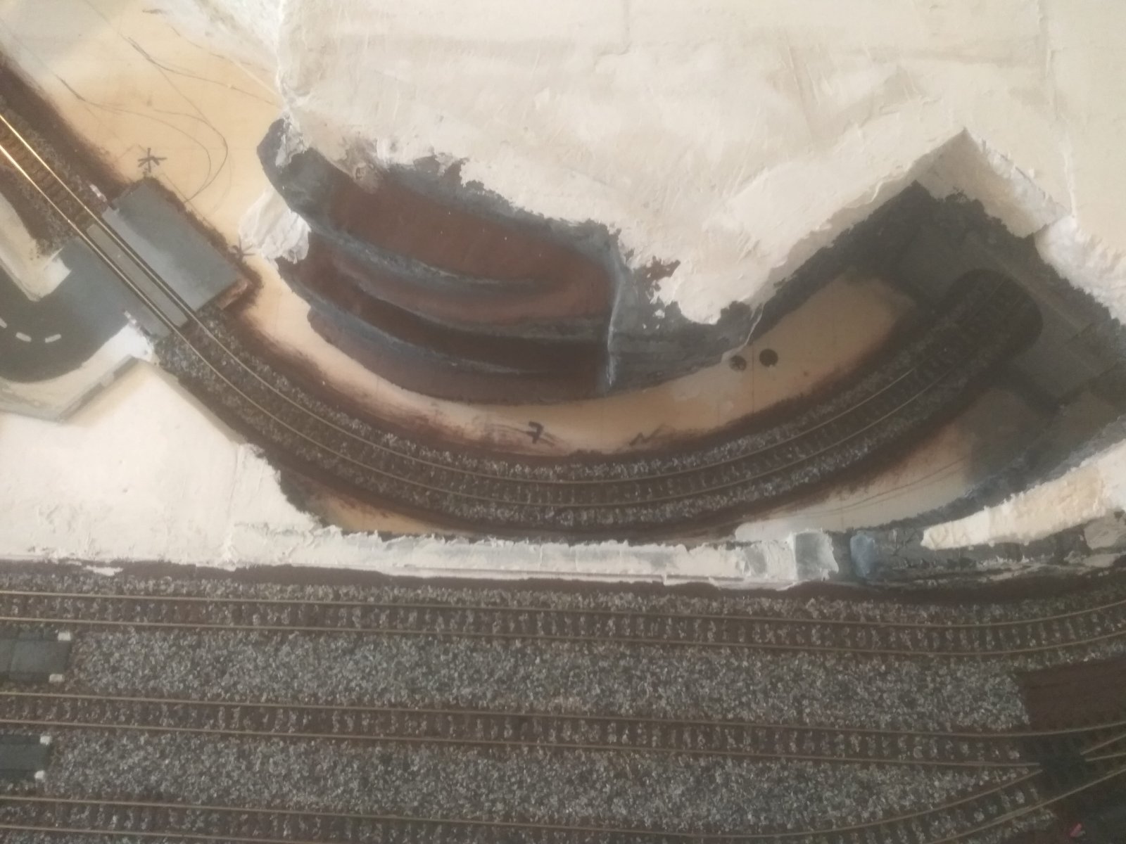

Nel frattempo come suggerito da Massi ho provato ad addolcire le montagne cercando di conferire un aspetto più naturale, spero.
Quello che non mi convince molto è l ingresso alla galleria
Alessandro

Buon lavoro Alessandro, per il portale dovresti cercare di addolcire un po' come hai fatto per il resto, vedrai che l'effetto migliora!
