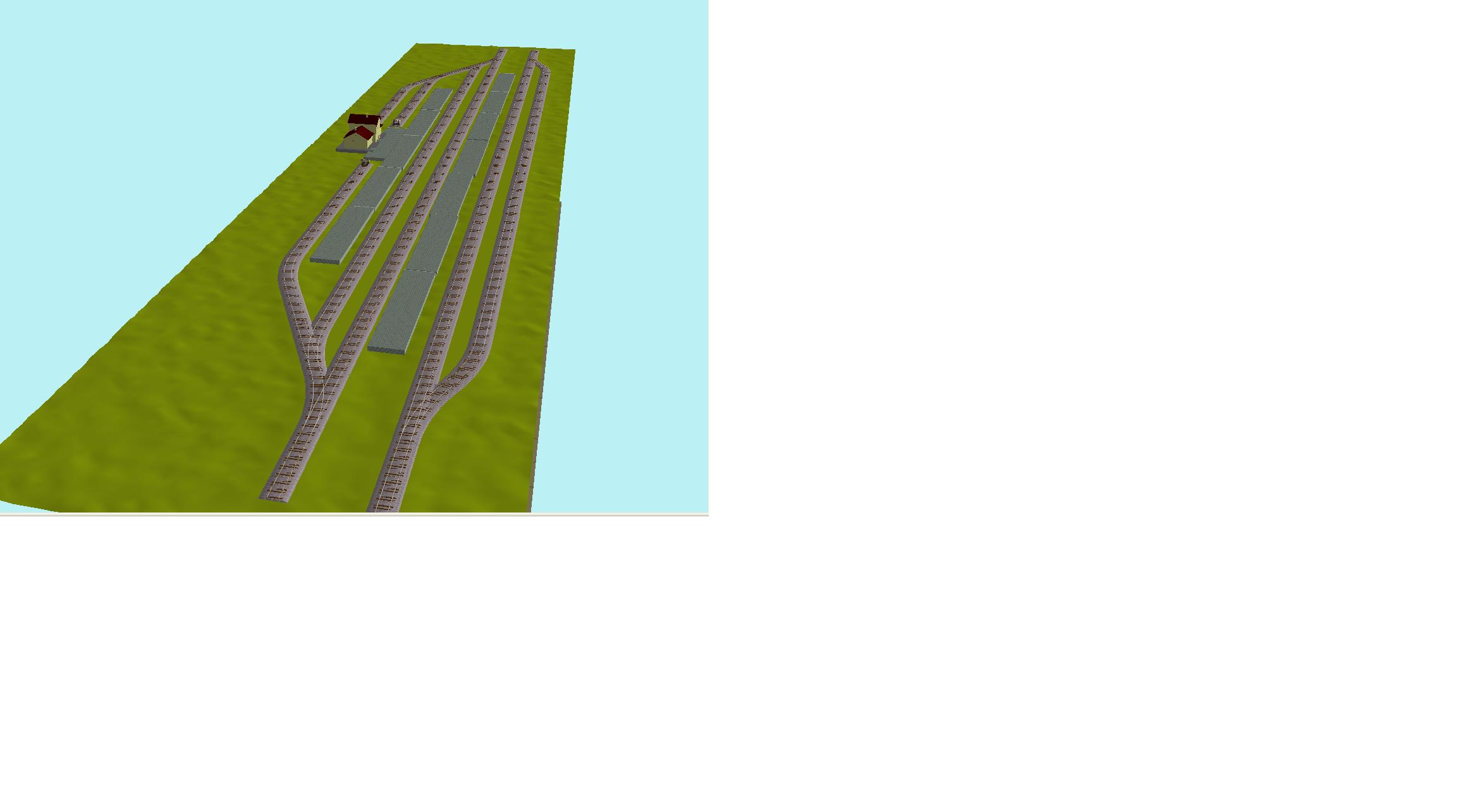

Ciao a tutti, sto realizzando un plastico modulare a mensola (di cui si può leggere qualcosa qui http://www.brucoblurp.it )
Mi chiedevo se qualcuno può darmi qualche consiglio su questo tracciato di stazione che ho fatto.

Dovresti almeno dare qualche indicazione su cosa intendi fare in questa stazione. I tronchini, ad esempio, se sono per carri merci, hanno bisogno almeno di un'asta di manovra, altrimenti ogni movimento dei carri porta ad invadere la linea principale di transito.

Hai ragione Mauro, scusami.
I tronchini sono per una rimessa a due vie (quelli di destra) e un tronchino per un treni tipo aln quello di sinistra per tragitto punto a punto.
L'epoca sarà la V, ma la stazione é una vecchia stazione quando ancora di usavano le piccole rimesse
amministrazione FS
L'idea é quella di realizzare una piccola stagione prima della città, dove non impegnare il tracciato dei treni che vanno verso la città è avere un paio di binari per la sosta dei treni pendolari.
Mi serve aiuto per eliminare gli errori che sicuramente ho fatto nel tracciato per riprodurre questaa mia idea

So che si risparmia spazio, io però eviterei gli incroci, sia semplici che deviatoi...in scala enne danno sempre problemi!!

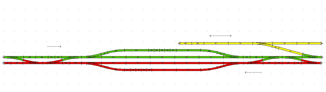

Allora forse meglio pensare ad allargare l'interbinario della linea di corsa in modo da farci stare un marciapiedi di stazione e su ogni lato del marciapiedi far passare una linea con il suo raddoppio. come nell'esempio.

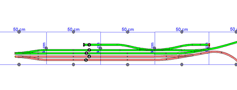

Ciao a tutti ecco alcune modifiche che tengono conto dei vostri consigli e di quello che voglio/posso fare
i binari 4 e 5 sono binari di passaggio per i treni che non si fermano in stazione (scusate non so se hanno un nome specifico)
tra il binario 3 e 4 ci sarà un marciapiede
i binari 2 e 3 sono i binari di fermate della stazione
il binario 1 è un binario per ospitare due aln 668 e il tronchino di fornte serve per fare manovra alle aln che sostano sul bianrio 1
cosa ne pensate?

Io invertirei il binario 4 con il 3.
Così eviterei gli incroci nei binari di corsa.
Quindi binario 2 verde fermate, binario 3 verde di transito.
Binario 4 rosso di transito, binario 5 di fermata.
Spero di essermi spiegato.

Se non ho capito male i binari 4 e 5 sono per i diretti (anche se la 4 può ospitare fermate)..
non mi convince molto lo scambio inglese in entrata ed in uscita..
per il resto ..bel progetto

Non mi dispiace invertire il 4 con il 3 ma in questo modo i diretti passerebbero in stazione, si può fare?
Come modifica in questo caso mi basterebbe eliminato l'incrocio.

#13 Messaggio da adobel55 »
Certo che si può fare, annuncio in stazione.. Allontanarsi dal binario 4 treno in transito.. Poi se necessario puoi usarlo anche per fermate.
Così elimini gli incroci che possono dare problemi.
Volendo all'inizio dei binari prima di entrare in stazione puoi inserire due deviatoi ad unire i due binari per instradare tutti u treni sui tutti i binari in caso di necessità.

I binari sui quali passano i convogli diretti sono detti "passanti" e su questi è di fatto proibito inserire deviatoi quali incroci o tripli per l'alto rischio di deragliamento; questo tanto nelle ferrovie reali che in quelle modellistiche.
Su questi tipi di deviatoi la velocità deve essere obbligatoriamente ridotta; per questo motivo mi sono permesso di illustrarti il mio esempio.
Poi uno può fare ovviamente quello che vuole ma visto che hai chiesto un parere ci siamo sentiti di farti presente i criteri solitamente adottati. :wink:

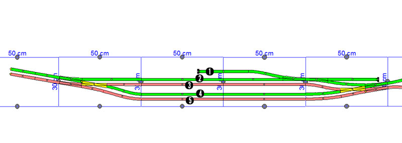

ecco il nuovo tracciato con i vostri consigli.
Ci siamo, che dite?

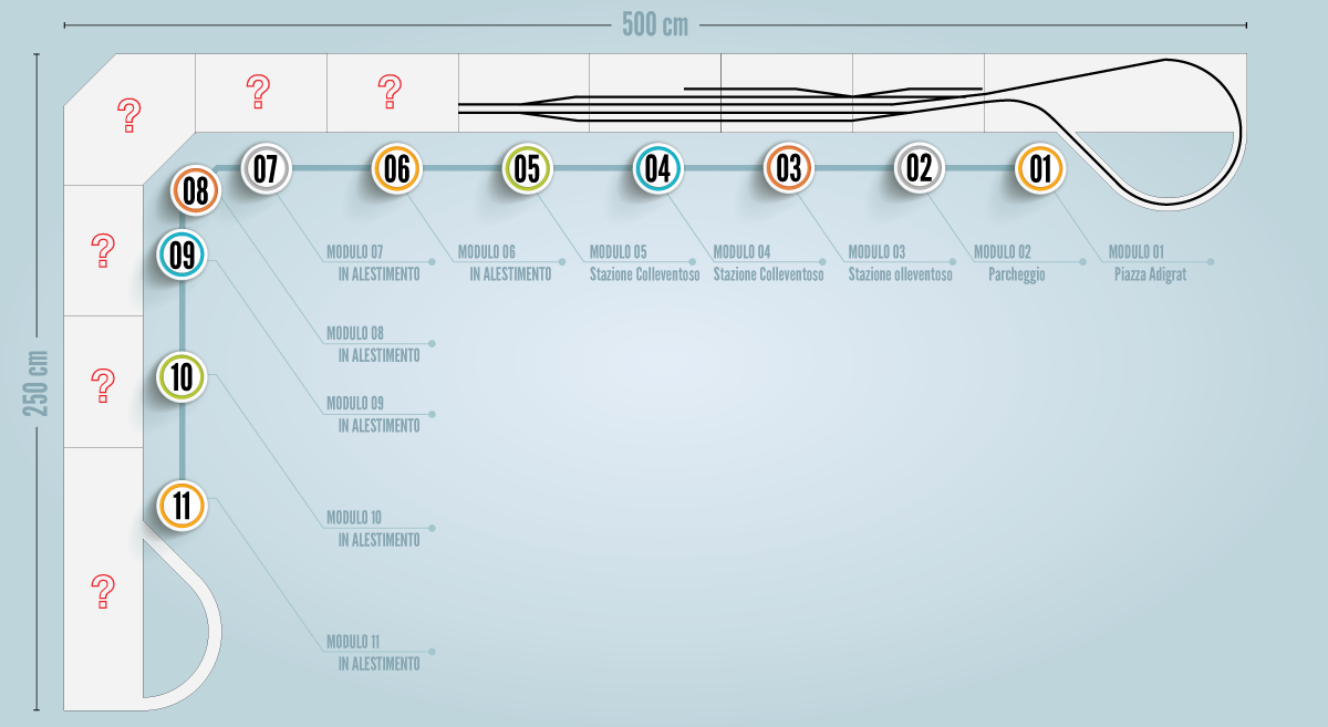

Per completezza questo è il tracciato che sto facendo del mio plastico a mensola, di cui il consiglio che vi ho chiesto per la stazione.

Direi che ora la stazione ha meno problemi di circolazione, non si sono interferenze di una linea di corsa con l'altra e i binari passanti (o di corsa) possono essere percorsi anche ad alta velocità dai convogli più importanti.
Sfruttando il rientro dal cappio non ti sarà difficile tenere un interbinario un pò più ampio in modo da interporre un marciapiede tra le due linee; queste poi torneranno ad un interbinario corretto con un rientro dolce in modo da non turbare i transiti veloci. In questo senso farei in modo che il deviatoio in uscita dalla stazione, quello che immette nell'anello di ritorno, appena dopo la radice dei tronchini, sia un deviatoio lungo ad ampio raggio, proprio per permettere transiti veloci.

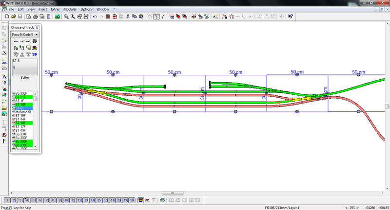

Io ho elaborato questo tracciato.
Ma dovresti eliminare i deviatoi in entrata alla stazione da me previsti per sfruttare tutti i binari, ci sarebbe da gestire un complicato sezionamento per evitare il corto derivante dal cappio e dal senso di marcia del convoglio.
Le banchine le metterei solo tra i binari 2 e 3 e tra i binari 4 e 5. Chiaramente anche tra i binari 1 e 2 perchè li andrà la stazione vero?

Direi che la soluzione di Adolfo è molto interessante e pratica

La soluzione di Adolfo, a mio avviso, sarebbe molto indicata se non ci fosse subito appresso l'anello di ritorno. Sempre secondo me, mettere otto deviatoi per permettere l'occupazione di tutti i binari ad un convoglio che si ripresenterà nella stessa stazione dopo 5 secondi mi sembra un tantino complesso (e costoso). Anche perchè il nostro progettista la considera una stazione secondaria dove sfrecciano convogli importanti che non si fermano.
Rimane però il problema di far arrivare l'automotrice nel binario tronco (siamo con circolazione italiana a sinistra, no?) senza farla indietreggiare; anche in questo caso, la posizione dei tronchini proposta da Adolfo andrebbe spostata sulla sinistra dei deviatoi di passaggio tra una linea e l'altra.

Concordo Doc. Lo avevo detto nel mio intervento quando ho postato non avevo preso coscienza del cappio.
Quindi la soluzione esposta dall'autore è la migliore.

Non fare così, la tua soluzione è correttissima. E' il contesto, a mio avviso, che la rende complessa. Il tuo schema è quello che si trova sulle linee reali, né più né meno; ma le linee reali non hanno un anello di ritorno appena si esce di stazione..... :wink:

Inserisco un'altra mia idea, potrebbe risolvere il problema della linea per le ALn 668 binari gialli.
