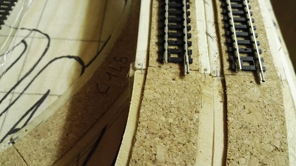

chi va piano............................va piano [162] [162] [162] [162]
Nella seconda foto si nota che mancano un paio di mm per parte ..........speriamo bene.
Peccato per la chiusura del post sulla DeA.
Alfio

Bel lavoro Alfio, fai bene a procedere con calma, come si suol dire : "La gattina frettolosa fece i gattini ciechi".
Non preoccuparti per il problema che esponi, strada facendo ho notato che i binari non sono dell'esatta lunghezza delle plance, tutto si arrangerà alla chiusura del tracciato.
Non preoccuparti neanche per la chiusura del post, son sicuro che verrà riaperto a breve. [104]

Alfio non ti devi preoccupare per la piccola differenza....quando sistemerai i binari in galleria di basta metterne qualcuno decentrato e recuperi i mm mancanti

Infatti Antonio ha ragione, non sono pochi millimetri che daranno problemi, io temo invece che potrebbero essere alla fine centimetri, considerando i vari errori ed imprecisioni che ha commesso e sta commettendo la DeA fino a questo momento. [106]
Anche per questo motivo io consigliavo di posare il ballast a tracciato completato. [104]

Ho letto in qualche post che le distanze fino a 10/15mm non si può riparare....ma se sono cm basta prendere un binario piccolo(s1) e tagliarlo a misura....almeno questo è quello che ho inteso

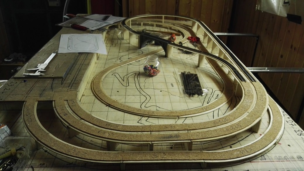

Nel terzo anello aggiunto (schema di Salvatore) già ordinati ed in arrivo i binari flessibili, scambi, e motori scambi..........speriamo bene.
Alceo , è pure mia intenzione non mettere il ballast fino a binari completi.
Cosa avete usato per colorare le plance ed il sughero?
Alfio

Si può risolvere anche con distanze minime, ci sono diverse alternative, ad esempio se la differenza ė di un cm prendere un S2 al posto di un S1 e tagliarlo alla misura corretta, ovviamente lo si può fare con i C145- C245 ecc. Ecc., Come ultima soluzione si può saldare un pezzetto di binario all'esistente

Vero Antonio, è un argomento ed un lavoro che ho eseguito io stesso, perchè avendo aggiunto un troncone in più antistante la stazione, necessitava di un deviatoio in più e non coincideva più con tutto il resto, sicché ho preso un binario S1 d'avanzo e l'ho tagliato a misura per riempire il tratto che mi mancava.

Re: Aiuto per Ferrovie del Gottardo DeA
#87 Messaggio da NinoLamezia »
tender60 ha scritto: lunedì 9 aprile 2018, 23:08 Nel terzo anello aggiunto (schema di Salvatore) già ordinati ed in arrivo i binari flessibili, scambi, e motori scambi..........speriamo bene.
Puoi colorare le plance di marrone con una bomboletta spray marrone.....il sughero non necessita nessuna pittura perchè verrà coperto dal ballast
