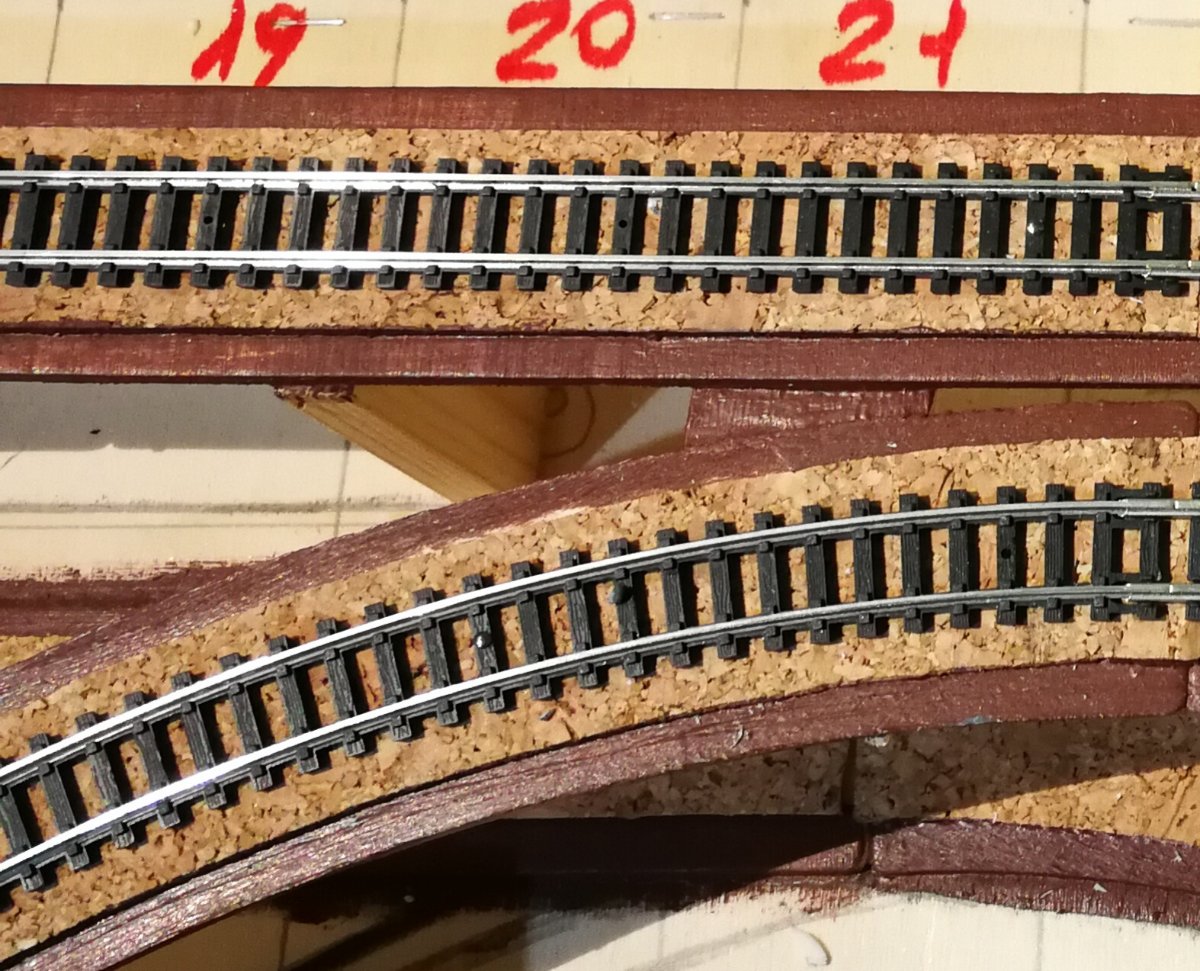

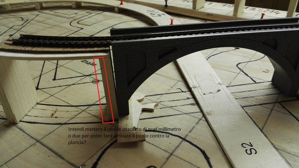

Io intendevo mettrei piloni con l'inclinazione del ponte, in poche parole fuori squadra.
per la tua seconda ipotesi intendi questo:
Se è così ,meglio la tua ipotesi
Alfio
Re: Aiuto per Ferrovie del Gottardo DeA
#52 Messaggio da sal727 »
Si Alfio, come nella seconda foto.
Sul lato dx non hai bisogno di fare nulla, perchè la battuta in quel caso è in alto.

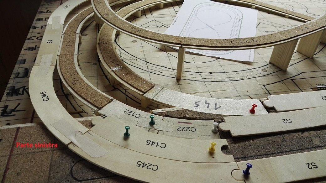

#53 Messaggio da tender60 »
Ciao,
pian piano procediamo.

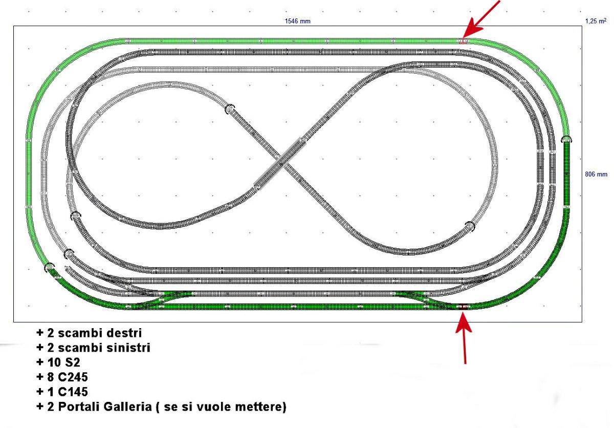

Sto aggiungendo le plance dell l'anello esterno proposto da Salvatore.
Messaggio da sal727 » lun set 11, 2017 9:24 pm
Oggi mi è arrivato il pacco con i fascicoli 18-19-20-21, già montato il carro e visionato lo scambio, che è come dimensione in lunghezza di un S1 e l'angolazione della deviata uguale al C122. Con questo ho elaborato su Scarm, una variazione del tracciato originale che può permettere l'uso contemporaneo di due convogli, aumentando di poco le dimensioni 1546x806 al limite, arrotondando a 1600x850
la variazione è in colore verde, la parte evidenziata in rosso con le frecce, sono due piccoli spezzoni di binario diritto da 20mm, ricavabili da un S1 che rimane avendo variato il binario morto con un C145.
Ciao, Salvatore
Nel mio caso devo aggiungere 40 mm per parte altrimenti no riesco a chiudere l'anello esterno in questione.
Ci sono problemi tenendo presente che utilizzerò dei binari flessibili Peco.

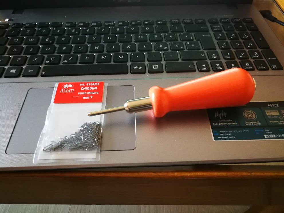

Mi servono i chiodini per fissare I binari.Siccome ho trovato in rete più misure e più marche, quale consigliate?
Alfio
FraPis
Messaggi: 1691
Città: Quartu Sant'Elena
#56 Messaggio da FraPis »
Io utilizzo chiodini Amati, 7x0,9mm

li ho acquistati in un negozio locale, sono gli stessi che si usano per il fasciame delle navi modello non penso sia difficile reperirli

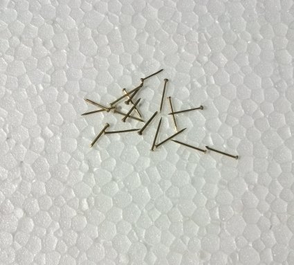

FraPis ha scritto: venerdì 6 aprile 2018, 22:33 li ho acquistati in un negozio locale, sono gli stessi che si usano per il fasciame delle navi modello non penso sia difficile reperirli
Uso questi chiodini....ne ho una marea....ma hanno la testa piccolissima, per essere inseriti,con la piantachiodi....hanno più o meno la stesso diametro presente sulle traversine dei binari col rischio che poi non fanno presa.....credo sia meglio usare questi in foto e sono da 7mm..

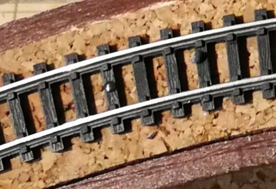

Quelli della foto sono uguali ai miei hanno la stessa forma della testa [98]
Anch'io ne ho una vagonata come Antonio, avanzati dalla costruzione, tuttora in corso, del modello navale del Cutty Sark e che ho utilizzato con successo per fermare le plance al piano ed ai piloncini.
Ma Antonio dice che non sono adatti, li proverò comunque ed in caso negativo, cercherò quelli da voi indicati.

Alceo hai frainteso...Io mi riferivo alla piantachiodi. ..poiché i chiodini che uso hanno una testa che non entra nell'innesto della piantachiodi. ..

NinoLamezia ha scritto: sabato 7 aprile 2018, 13:14 Alceo hai frainteso...Io mi riferivo alla piantachiodi. ..poiché i chiodini che uso hanno una testa che non entra nell'innesto della piantachiodi. ..
Beh, Antonio se questo è il problema è sormontabile.
I chiodini si infilerebbero a mano per un buon tratto senza difficoltà nel sughero, una volta infilato, spingerlo in fondo picchiando delicatamente con un martelletto, frapponendo tra questo e la testa del chiodino un pezzo di tondino d'ottone.

FraPis ha scritto: sabato 7 aprile 2018, 6:39 Quelli della foto sono uguali ai miei hanno la stessa forma della testa [98]
Correggimi se mi sbaglio....ma ingrandendo a foto sembrerebbe che hai inserito 2 chiodini ogni foro sulle traversine :?: :?:

Sbagli Antonio, ho messo un chiodino in ogni foro, credo sia un effetto della luce, i chiodini sono bruniti e quasi lucidi

FraPis ha scritto: sabato 7 aprile 2018, 17:04 Sbagli Antonio, ho messo un chiodino in ogni foro, credo sia un effetto della luce, i chiodini sono bruniti e quasi lucidi
Vero Francesco...adesso si vede meglio...

tender60 ha scritto: sabato 7 aprile 2018, 17:39 Ma quelli della Amati sono di ferro od ottone?
Sono in ferro brunito lucido

NinoLamezia ha scritto: sabato 7 aprile 2018, 19:29
Excalibur ha scritto: sabato 7 aprile 2018, 17:44 Ci vuole altro che la pazienza di Giobbe a verniciare col pennarello, come ha fatto Francesco, ogni singolo bulloncino che fissa la rotaia alla traversina. [106] Quanti sono in tutto, un migliaio?
:?: :?: :?: :?: .....ma guarda che Francesco non ha verniciato nessun bulloncino....non c'ène sono :mrgreen: :mrgreen: :mrgreen:
Alceo, i "bulloncini" essendo sporgenti si sono colorati inevitabilmente quando ho passato l'Uni Posca per arrugginire le rotaie :mrgreen: :mrgreen:
