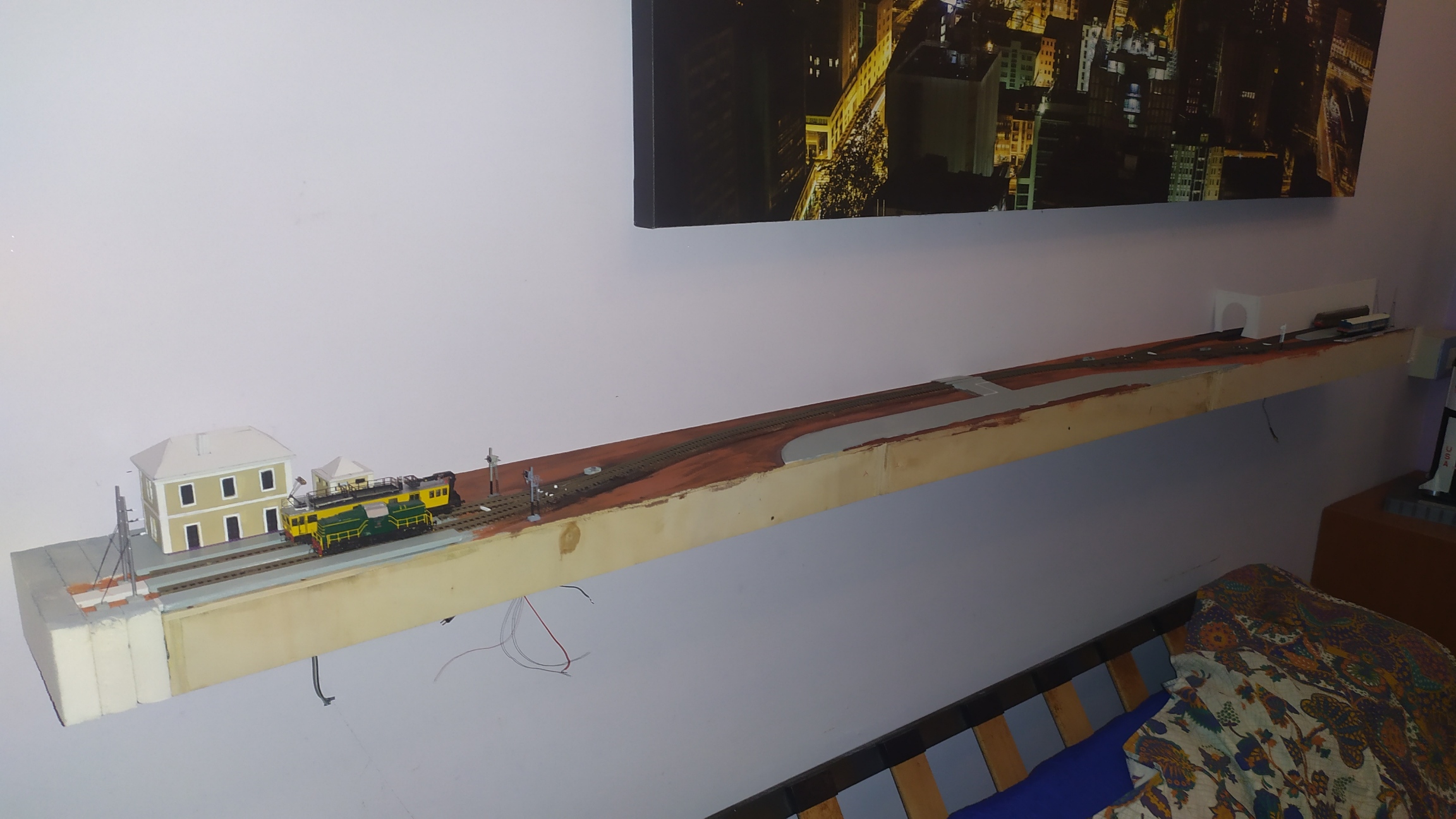

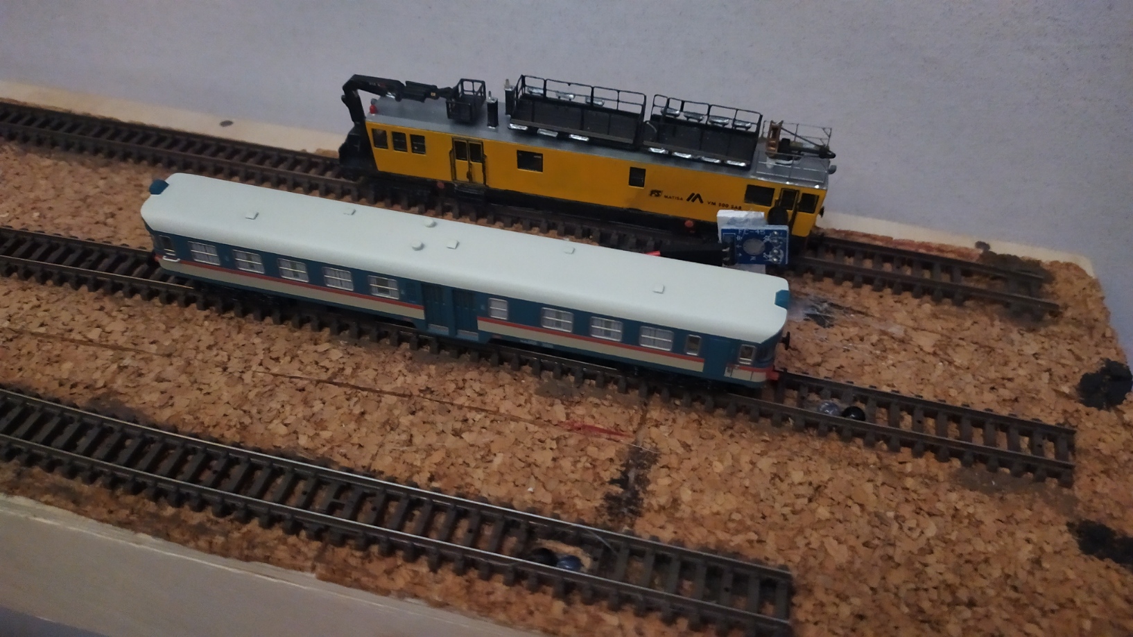

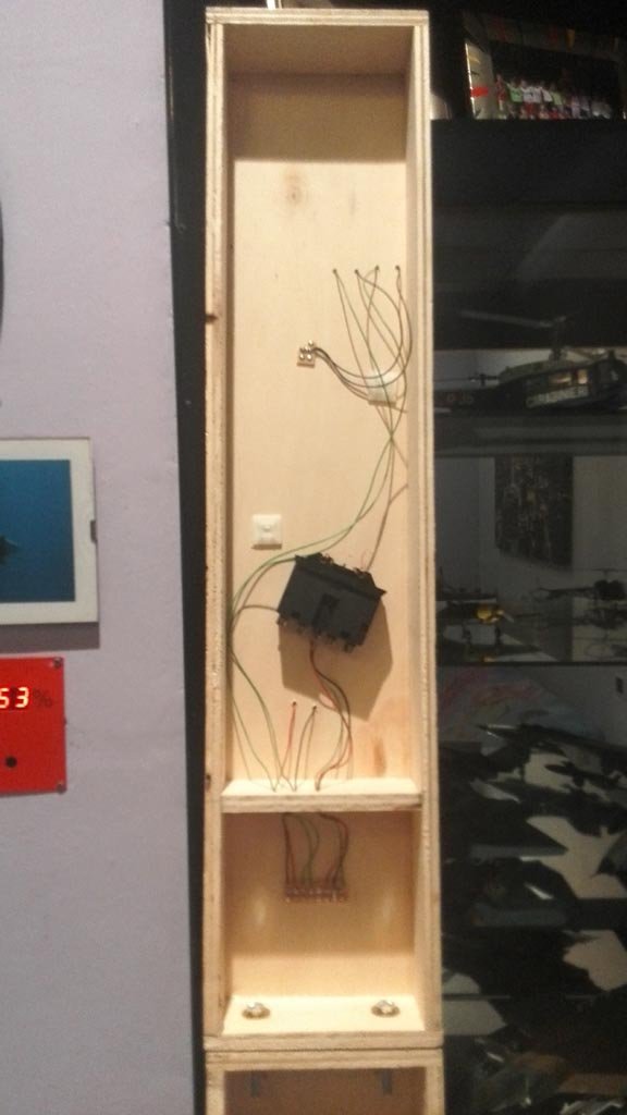

Nel frattempo ho iniziato a cablare l'impianto:

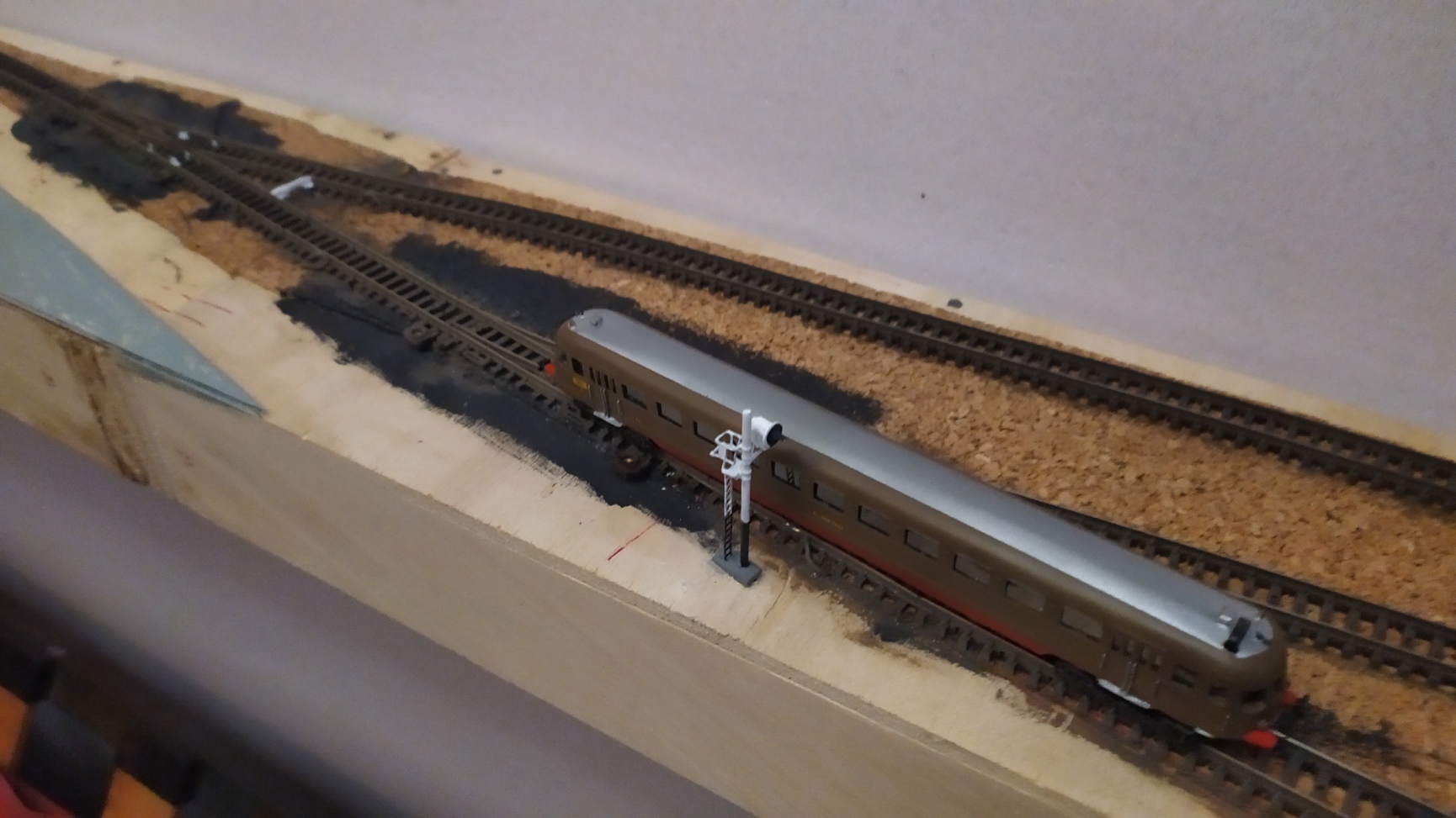

Meglio tardi che mai (2):
Proseguono i lavori sulla mensola:

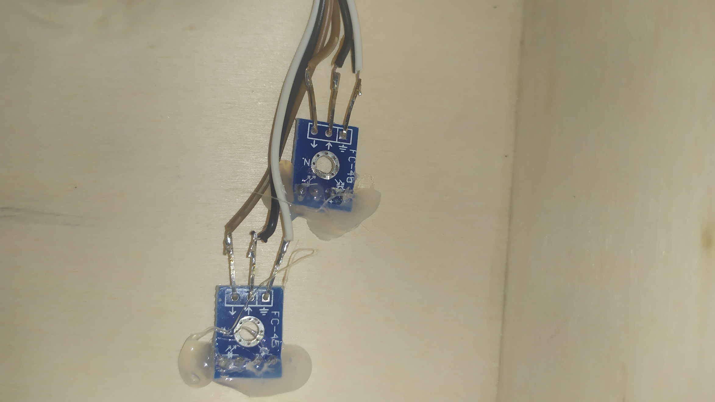

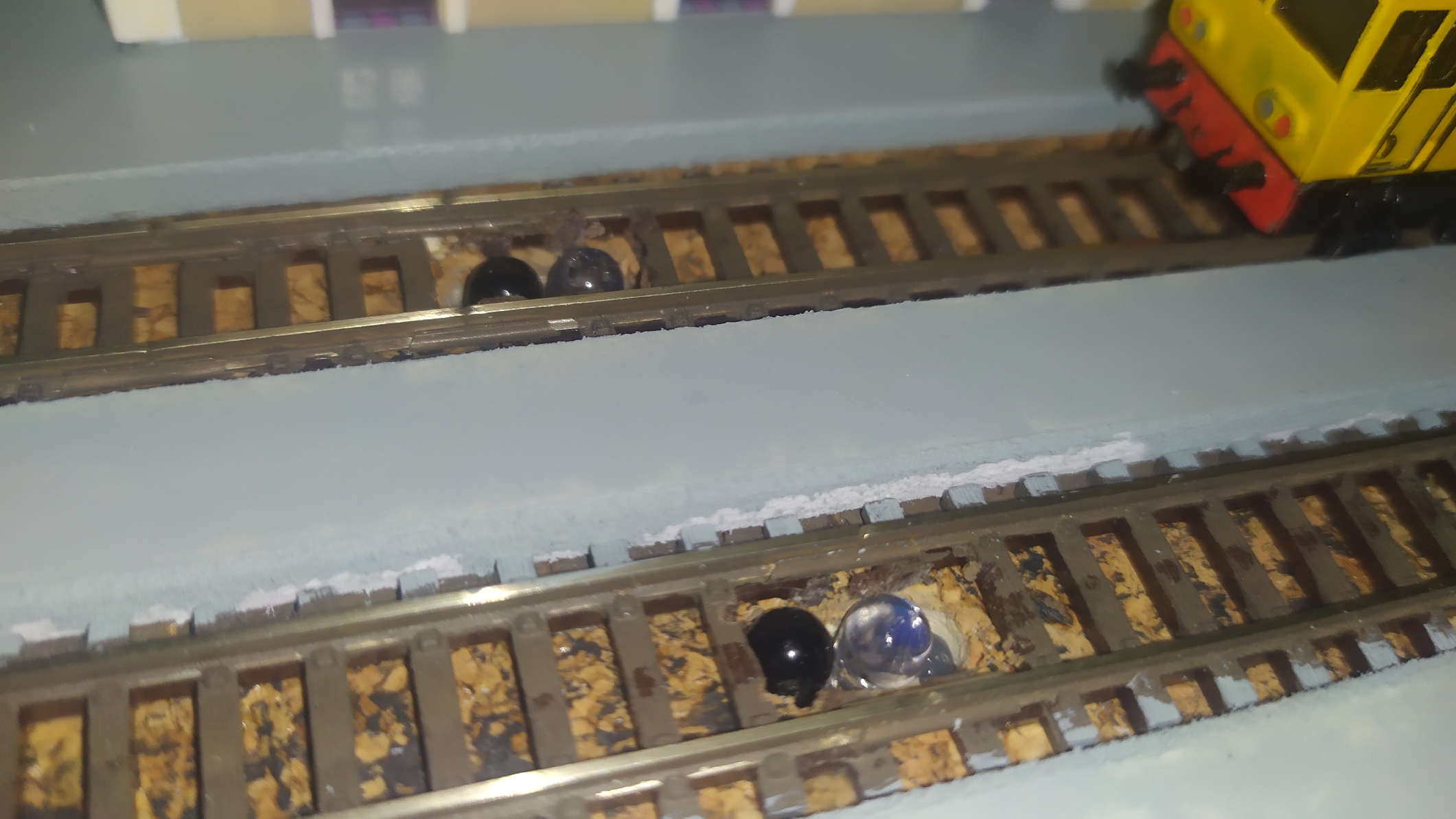

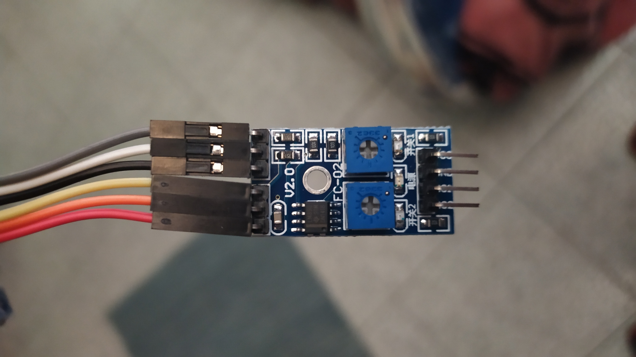

Bello, interessante il sensore doppio, non l'ho mai visto, dove l'hai preso?

Grazie a tutti e benritrovati.
Il sensore lo avevo preso su aliexpress in confezione da 20 o da 30 non mi ricordo.
Sono comodi perché il gruppo ottico è separato dalla scheda e ne puoi gestire due, in più è possibile sostituirli con più piccoli.

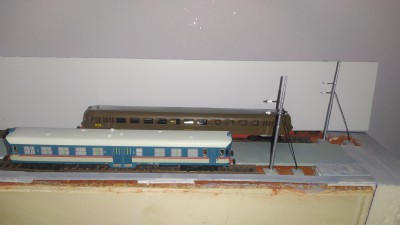

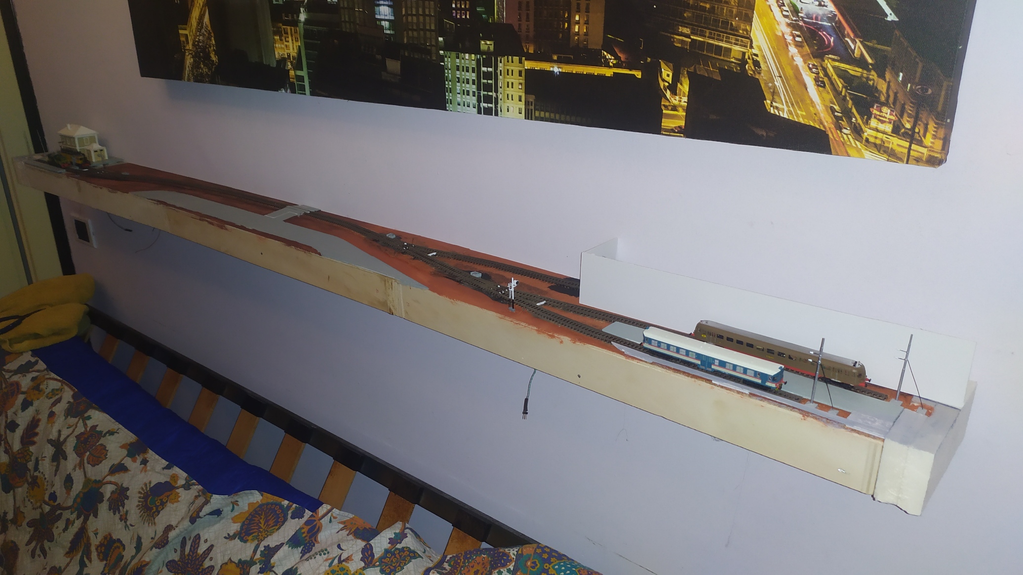

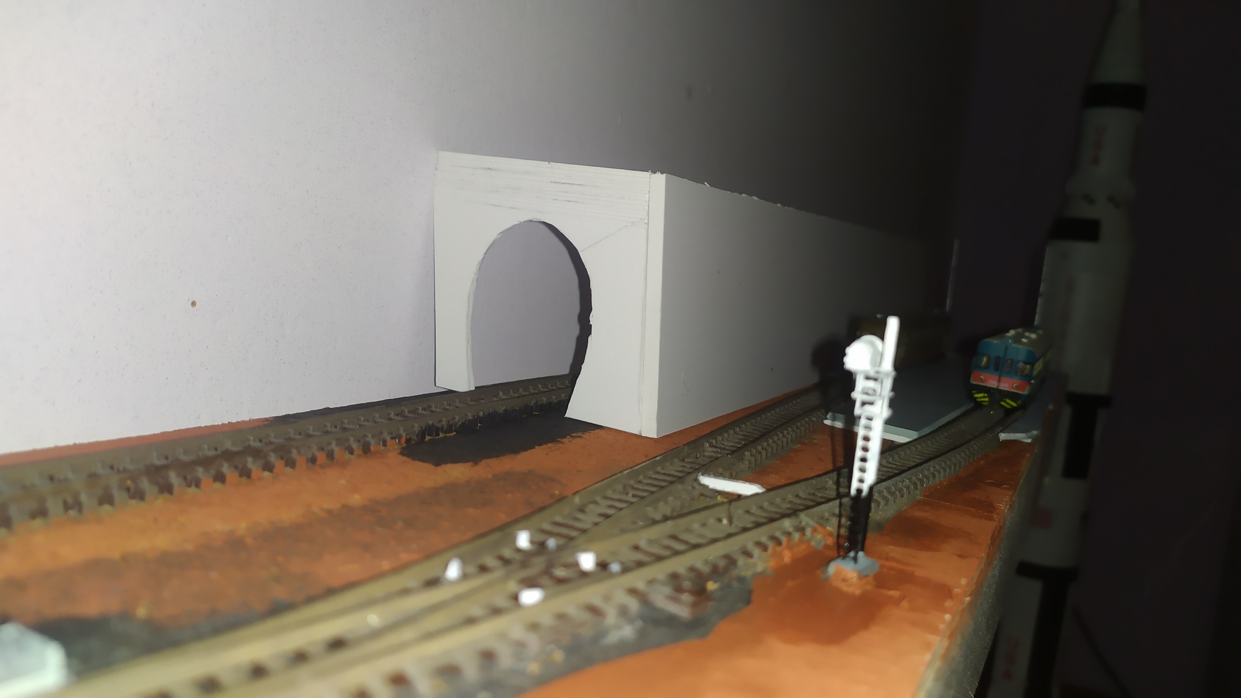

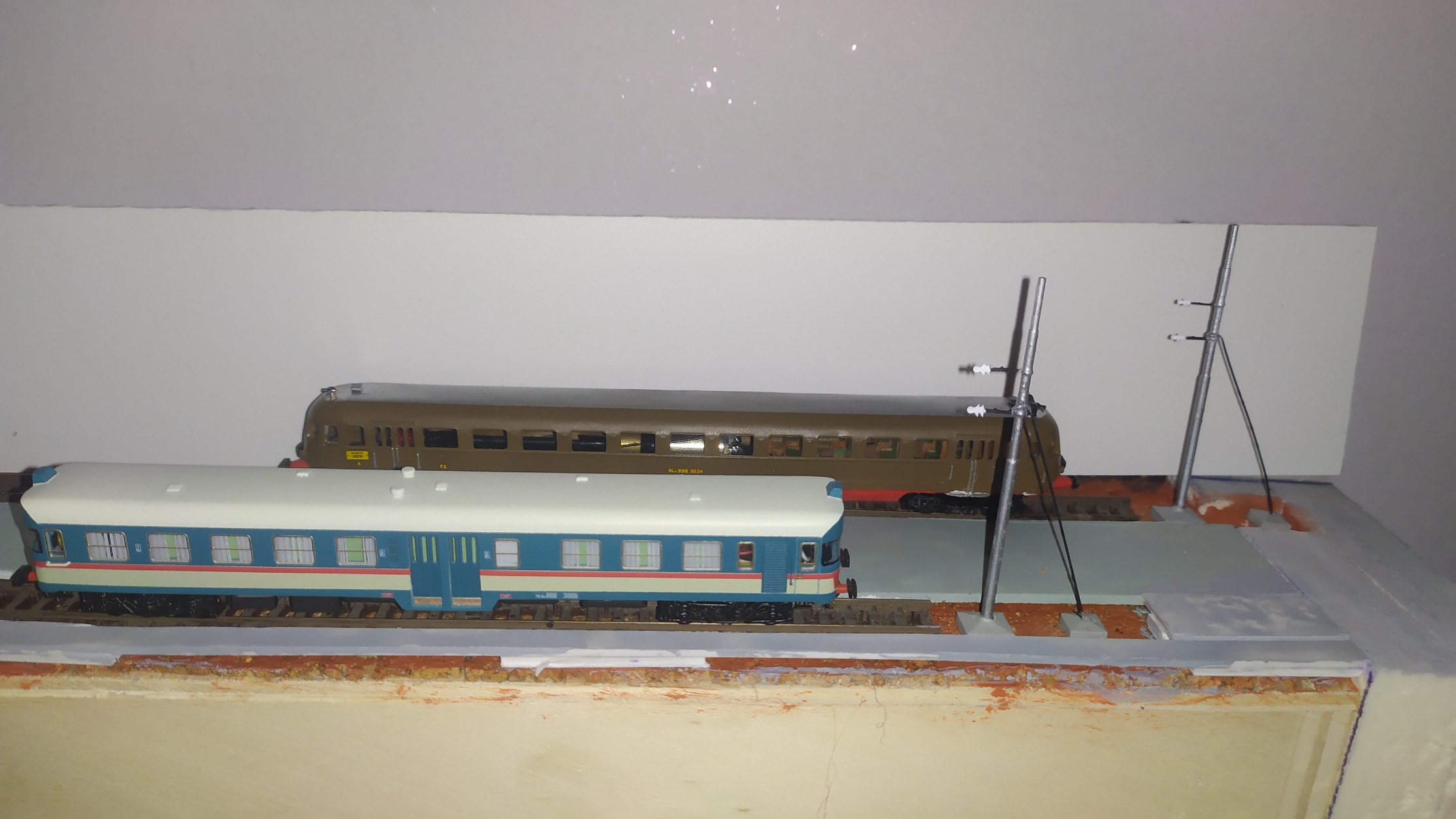

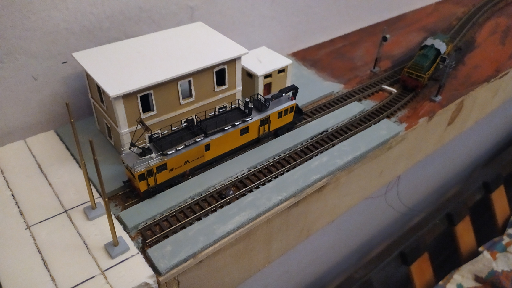

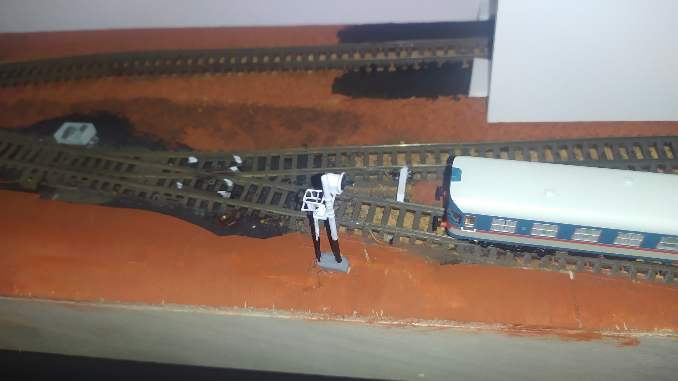

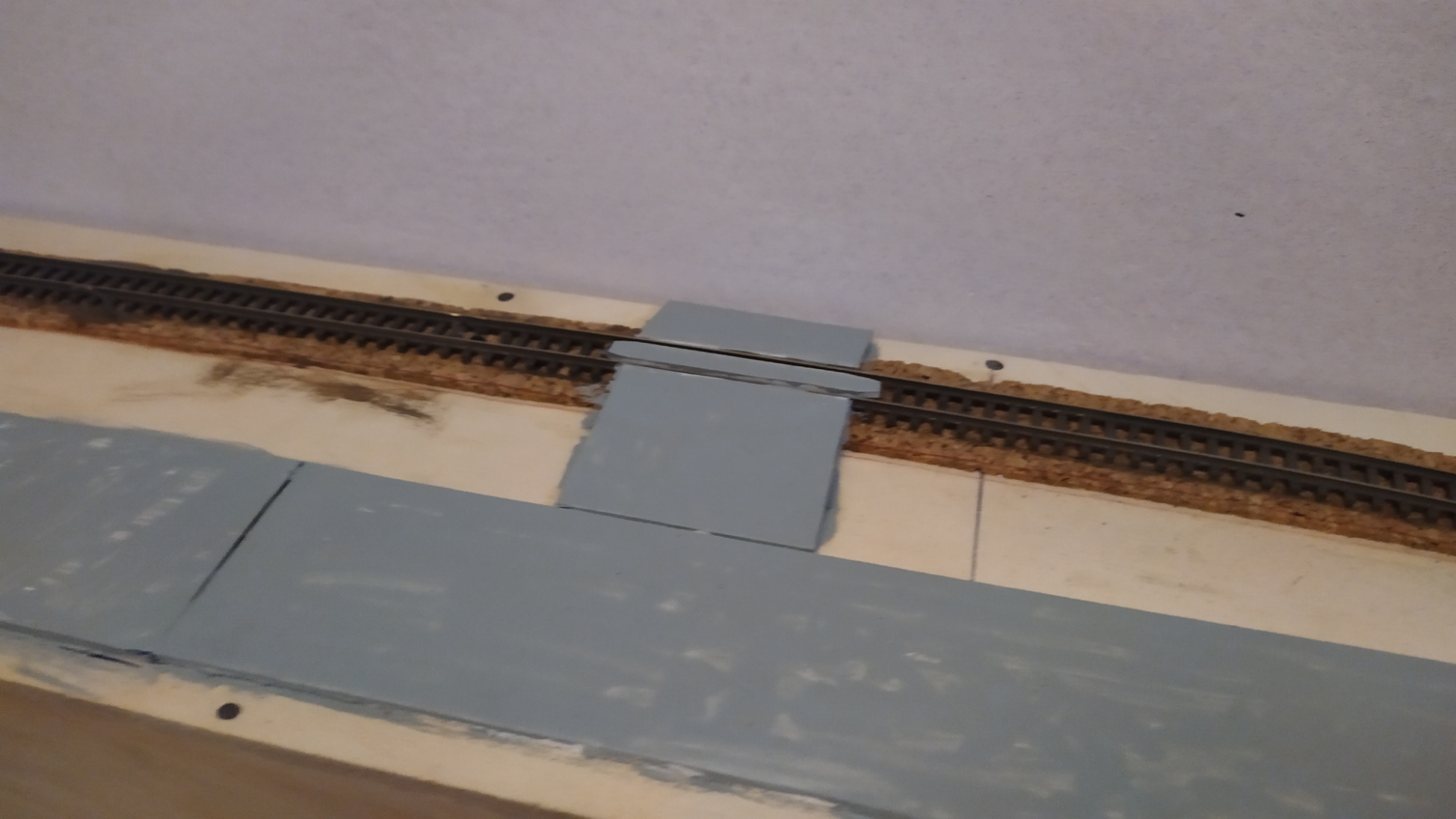

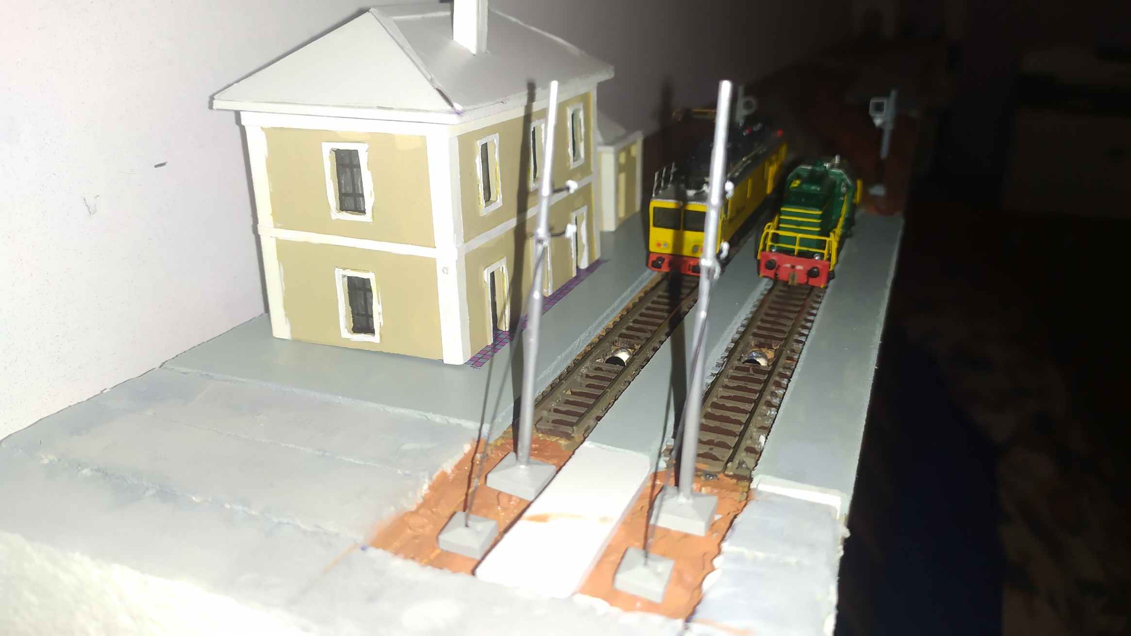

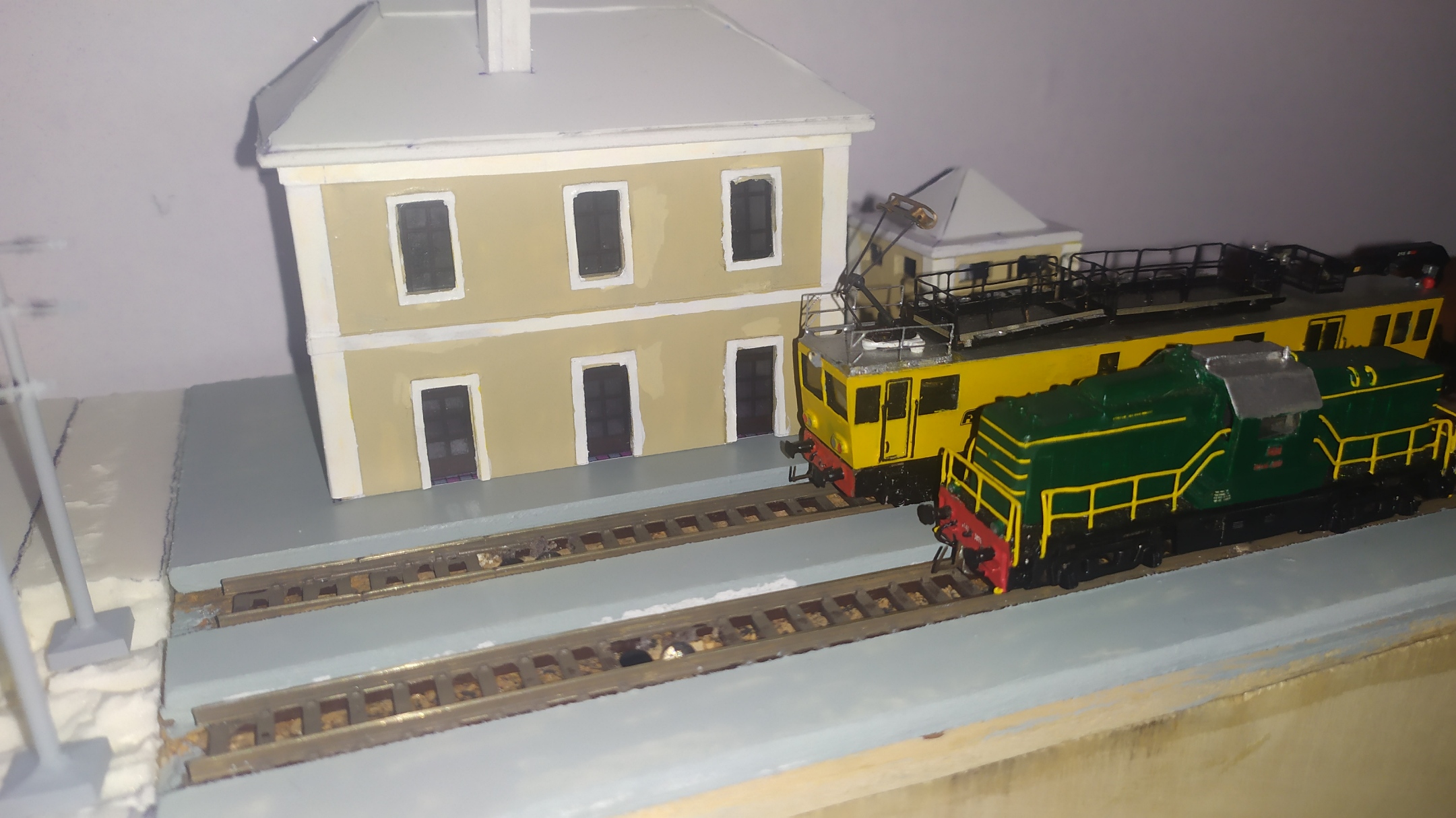

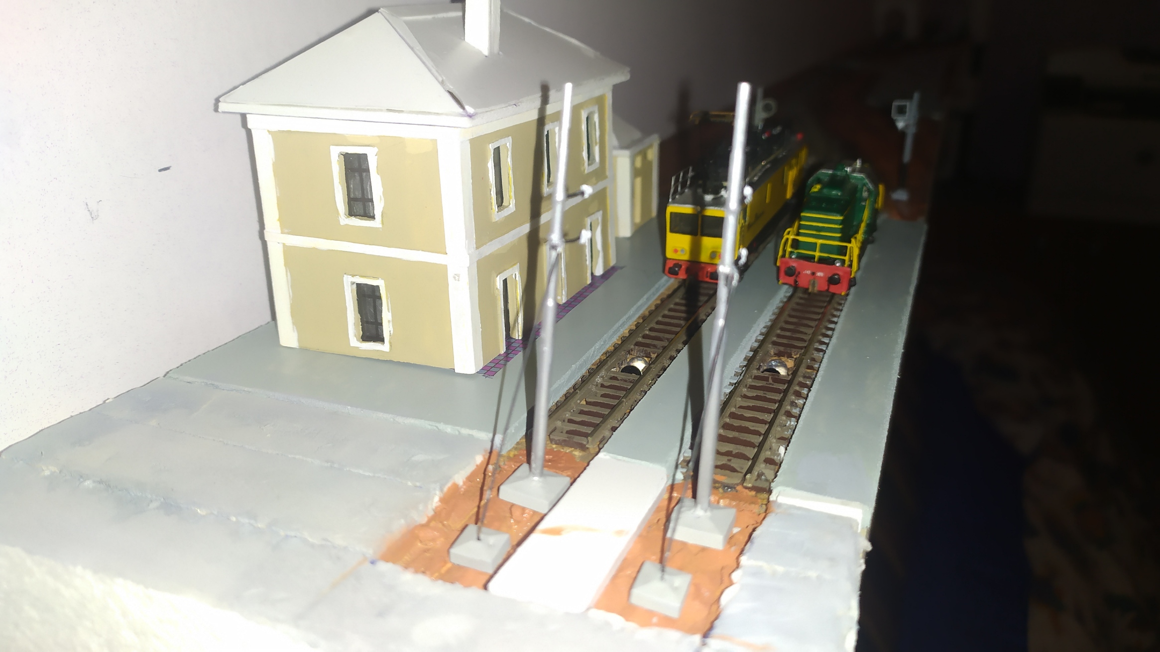

Piccolo aggiornamento.
Sto inserendo le varie banchine con la posizione dei pali terminali ad ormeggio fisso che per ora sono fissati in modo provvisorio.
In foto i dettagli; la parte di galleria verso Ovest è definita, mancano un paio di segnali a vela quadra che realizzerò a breve.
A proposito, tutti i segnali e la linea aerea sarà di Lineamodel. in casa avevo già un po' di materiale e mi è bastato ordinare quello mancante per completare il tutto.
Anche il materiale rotabile è tutto Lineamodel assemblato da me tempo fa. Tranne la ALn 668 che ho acquistato già montata da MaXrail (il Pirata) ma che alla fine è sempre di LM.
Sono anche in attesa di qualche pannellino per mattoni e coppi per le rifiniture che mi arrivaranno a breve.
Ho intenzione di inserire una staccionata FS e un PL FS che realizzerò in fotoincisione partendo dai progetti che feci tempo fa per la scala TT e H0.
Se qualcuno è interessato può contattarmi per eventuale richiesta. Il PL sarà funzionante, nel senso che userò il progetto di un PL funzionante in scala TT riscalato in scala N,
ma non so se si riuscirà a motorizzare.

Una domanda i sensori che hai usato sono in funzione del fatto che desideri fermare il convoglio in un punto preciso?

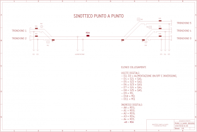

Ieri sera ho provato a riscalare il progetto del PL dalla scala TT alla N ed è venuto fuori questo:
Accessori_N.pdf
è solo una bozza che va opportunamente riadattata e che contiene anche la staccionata di tipo FS .
Se la si stampa si ha un reale riscontro delle effettive dimensioni.
Per quanto riguarda la gestione del movimento la mia idea è questa:
Ci sono 5 tronchini (stazionamenti); due a Est e tre a Ovest (uno dei quali in galleria per simulare una finta piena linea).
Usando quattro motrici è possibile fare dei movimenti punto a punto verso il tronchino sempre libero.
In questo modo si ha sempre una motrice in movimento che occupa appunto lo stazionamento libero.
I sensori sono sei; cinque sugli stazionamenti e uno nei pressi del PL e servono proprio per rilevare la presenza di un treno e di fermarlo eventualmente nello stazionamento assegnato.
Il sensore nei pressi del PL sarebbe superfluo, ma ho perferito inserirlo per leggere il passaggio del treno al centro del tracciato.
Inoltre, usando 3 sensori doppi uno mi avanzava.

In realtà quattro rotabili su cinque stazionamenti, di cui uno in galleria. Quando lo stazionamento in galleria sarà libero si vedranno quattro rotabili,
in tutti gli altri casi tre.
Diciamo che per ora lo scopo è questo, ma avendo l'impianto realizzato in elettronica programmabile, possiamo fare tutte le prove che vorremo per trovare il movimento ideale.
