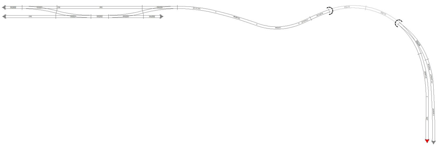

Mi viene in mente una linea da secondarie con piano stazione non piu' lungo di 1m t con relativa linea di parata ( prova da 2,5 mt ) con relativa montagna nell'angolo per spezzare la scena .
Questa una piccola idea, semplice e funzionale per provare locomotive e automotrici.

Saverio, mi hai ispirato a una cosa del genere! Fattibile come costi e ingombri! Raggio 3 e 4 delle curve come il mio plastico, banco prova a tutti gli effetti!

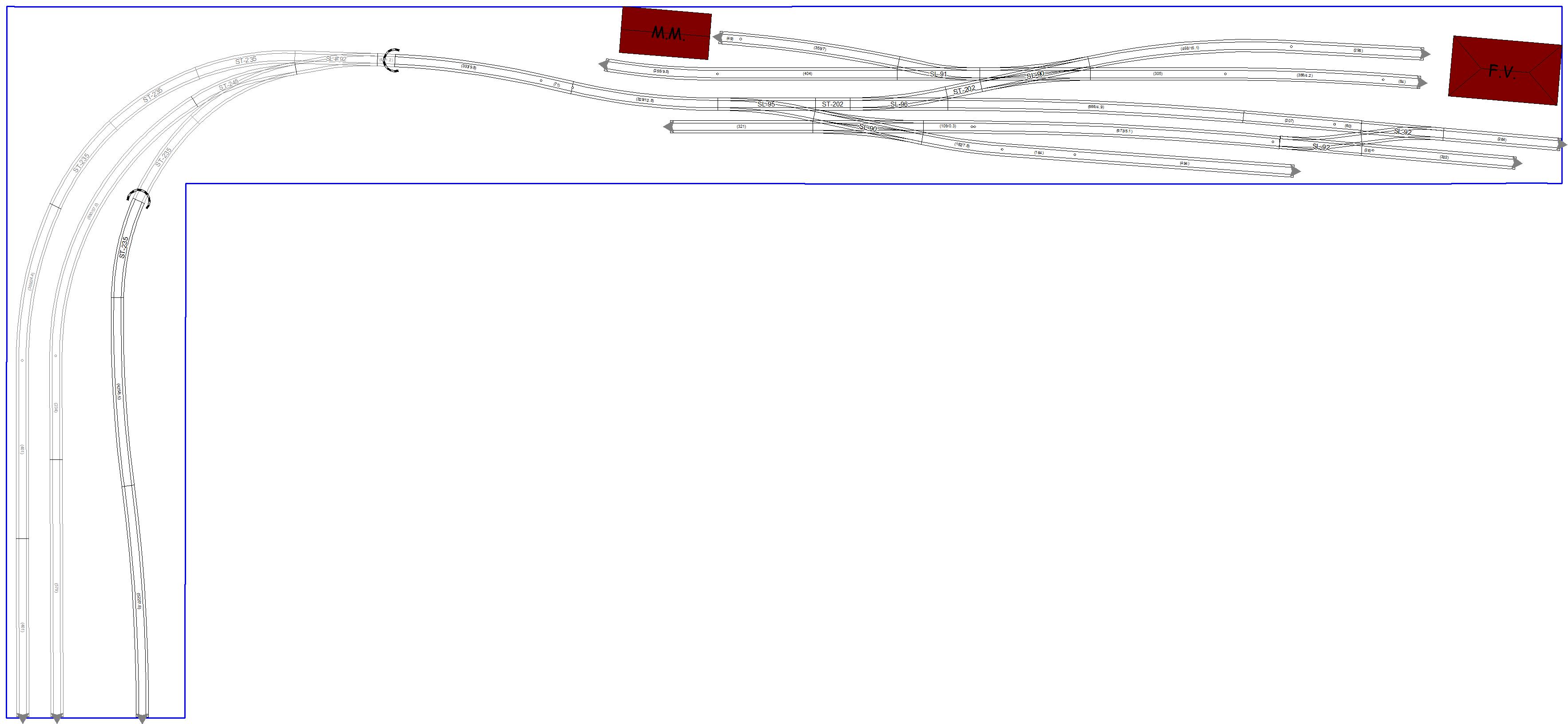

290,93 KB
Buongiorno a tutti, ho iniziato la posa del tracciato, grazie ai deviatoi che avevo ho fatto una piccola modifica per movimentare l'esercizio, solo che ho un vuoto su come fare i sezionamenti in stazione per la fermata dei convogli. Ovviamente è in analogico. Posto l'immagine del tracciato, essendo binari tronchi dovrei avere una saldatura in meno presumo. Il modulo l'ho fatto alto 1,30m , non vorrei aver esagerato! Grazie della collaborazione!

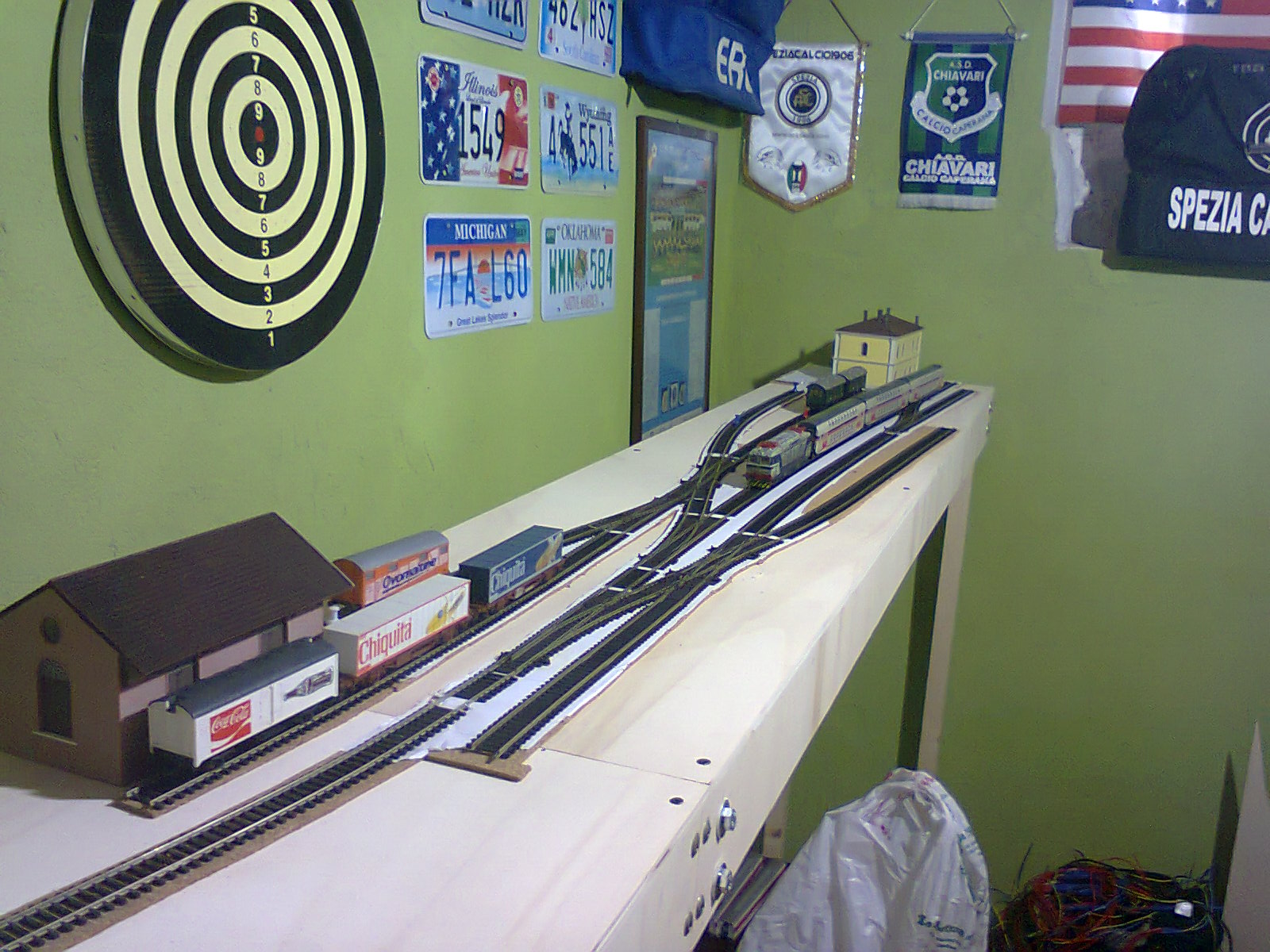

L'operato prende forma!
398,94 KB

Grazie ragazzi, gli edifici sono provvisori, volevo autocostruire tutto, speriamo bene! Mi sembra anche un buon compromesso per sfruttare il vecchio materiale Lima. Avessi un pò più di esperienza, con sporcature varie avrebbero un aspetto più realistico.

Il lato orizzontale del disegno, riprodotto poi in foto, è molto buono come piano binari. Benissimo l'altezza, 130 cm, quella usata anche per i meeting Fremo. Nel tratto verticale, nelle due linee parallele più vicine al muro, vedrei molto bene un doppio deviatoio di comunicazione come c'è nella parte orizzontale per fare il giro della loco, altrimenti l'unico che c'è ha poco senso e ti accorcia inutilmente lo spazio utile del binario di stazione.

Mauro mi sa che come al solito non ho capito! Nel lato verticale i due binari paralleli, in teoria sono nascosti! Li utilizzerei per alternare i convogli! Riguardo al metro e trenta di altezza, pensa che a lavoro finito mi sono messo le mani nei capelli pensando cosa ho combinato! Quando ho messo sopra un po' di materiale da battaglia alla vista non era malvagio, anzi! Poi ora mi risollevi che non ho fatto una boiata! L'unica cosa che devo fare nella parte a vista, i buchi per i motori sottoplancia. Grazie Massy, ora viene il bello!

Marco, sono io che non ho capito! Non avevo visto che il tratto in verticale è una stazione nascosta! Come non detto.....
Per l'altezza vai tranquillo, è ideale.

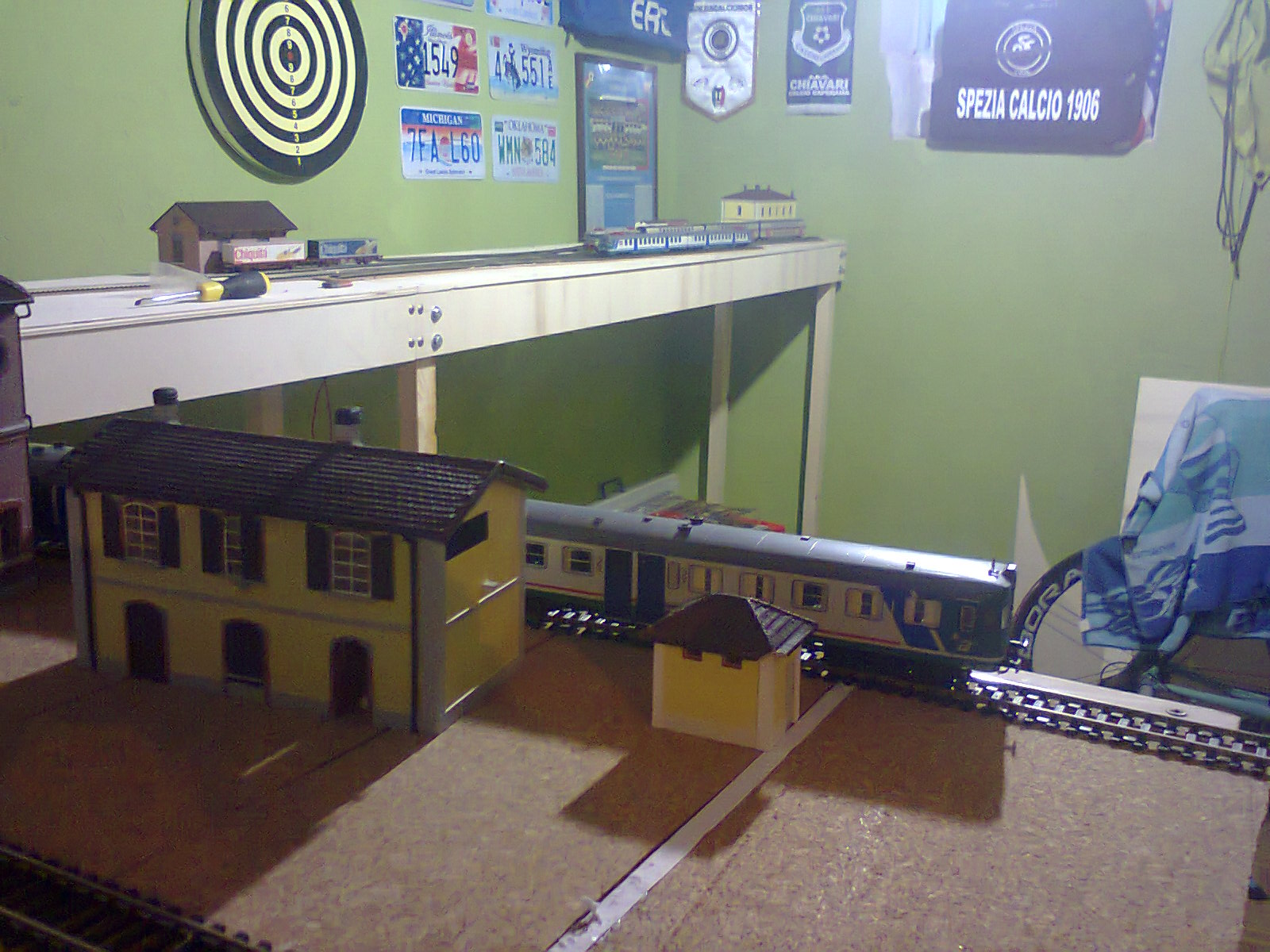

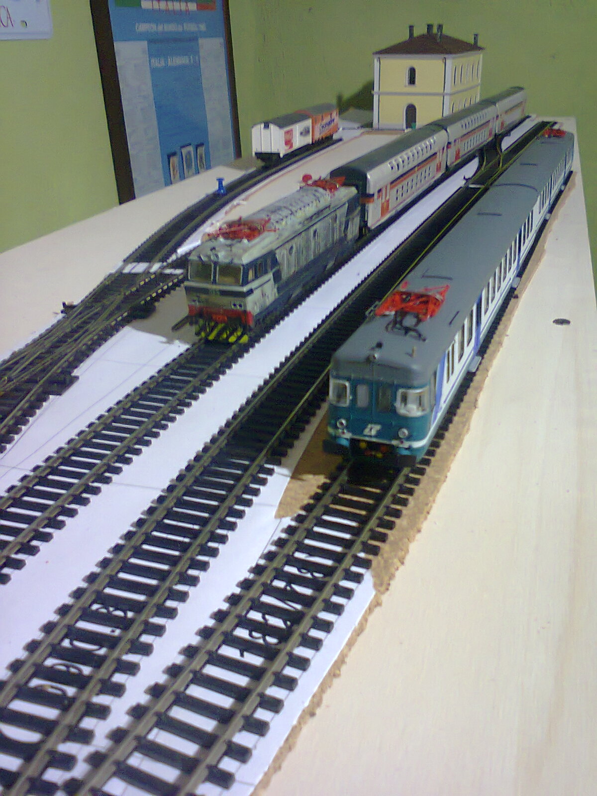

362,56 KB
358,58 KB
Nella parte verticale corta inserirò una fermata per automotrici, ho visto che male non ci sta. Le Ale 801 di Acme hrazie a un pò d'olio della Roco sono andate a posto e funzionano perfettamente, ho voluto vararle sul tracciato! Ci tengo a precisare che è un difetto dell'Acme, infatti il rivenditore tutti i modelli che ha tirato fuori cigolavano. Per fortuna un problemino da nulla, risolvibile come consigliato da Antonio.
