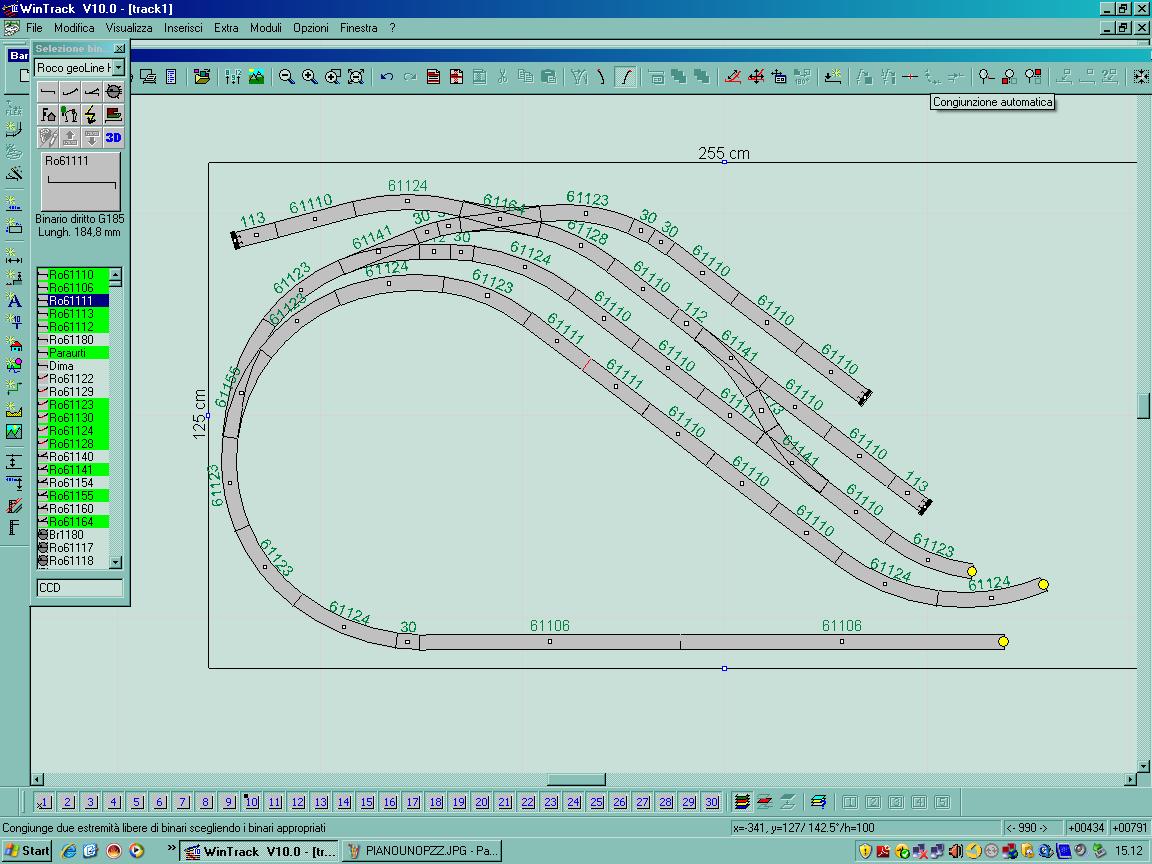

Caro Andrea, secondo me un'ovale ritorto su due livelli sarebbe l'ideale oppure con un cappio di ritorno, una stazione con due binari per servizio passeggeri e un bel scalo merci per fare delle manovre, al livello sottostante una linea di parata e una piccola stazione nascosta. Sarebbe interessante sapere anche se ti piace vedere i treni "sfrecciare" o fare manovre e magari se preferisci le stazioni di testa o di transito ;)
In larghezza di conviene allargare almeno un 20-30cm
Ecco un mio vecchio progettino (credevo di non averlo più)
Le misure non sono di certo le tue ma se mi dici che ti piace come concezione generale, te ne potrei fare uno ;)
699,63 KB

Del tuo progetto mi piace molto la stazione di transito (in particolare la soluzione del cappio di ritorno). A me piace sia vedere circolare i treni sia fare manovre per comporre e scomporre treni merci.
Io preferirei le stazioni di transito e anche uno scalo merci non dovrebbe mancare. Il tuo progetto mi piace molto nella parte superiore ma non tanto nella parte inferiore ma io non ho idee a riguardo.

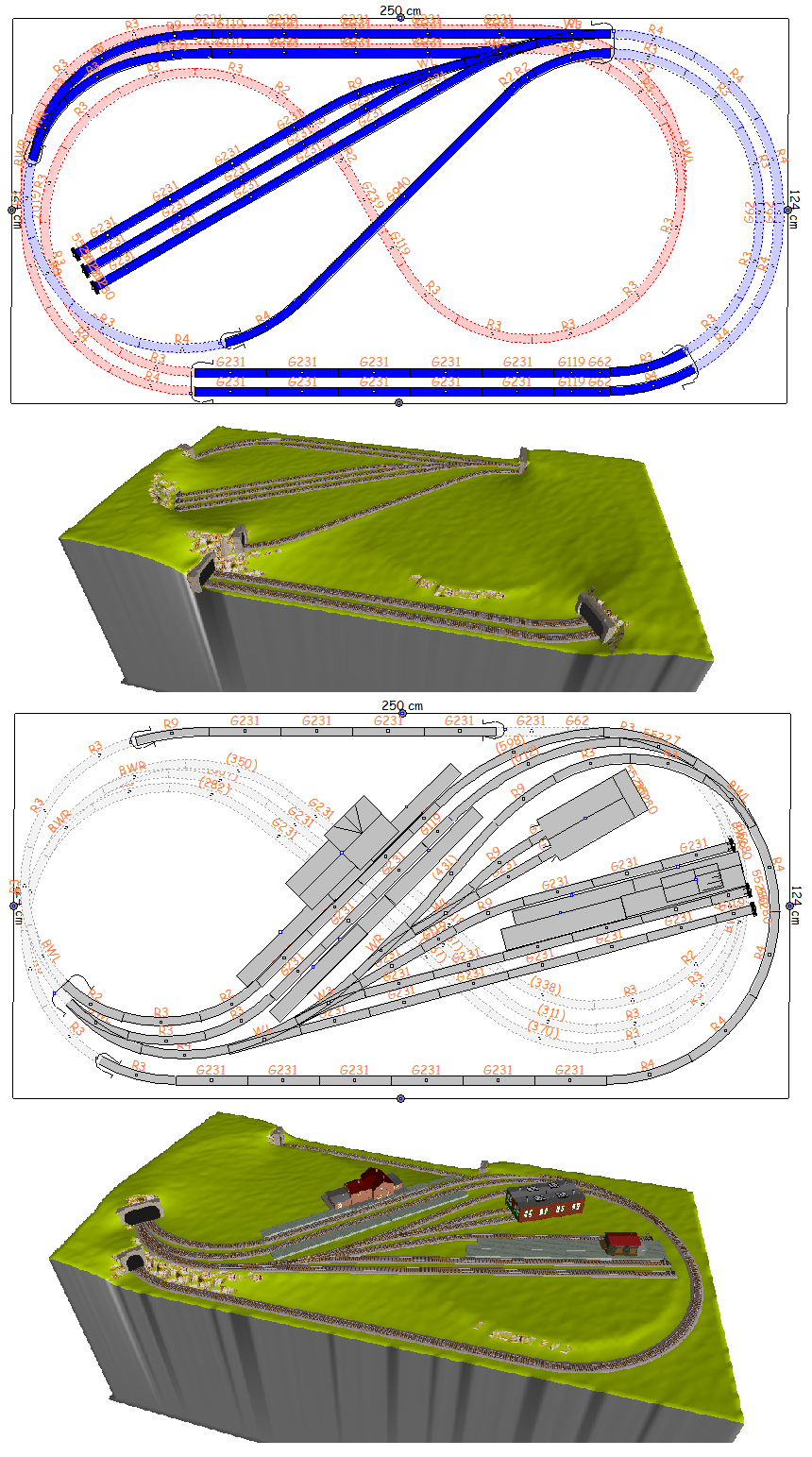

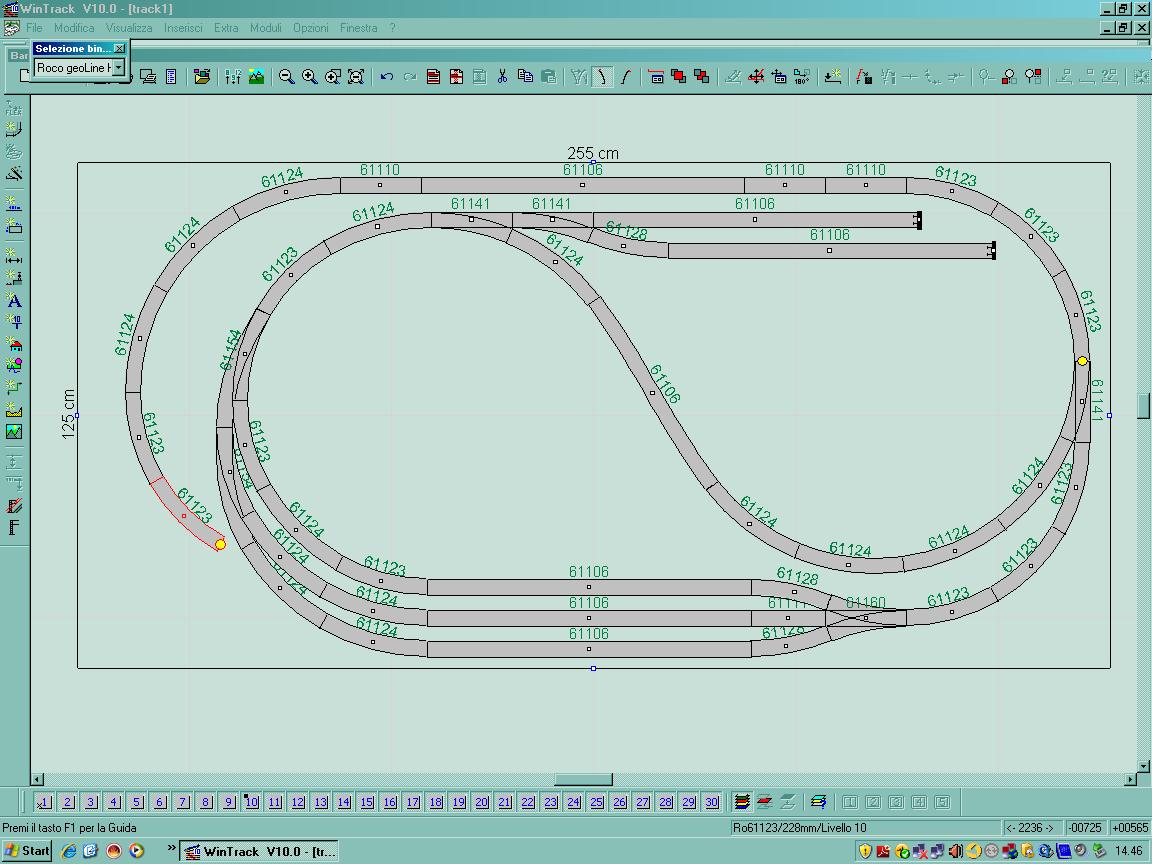

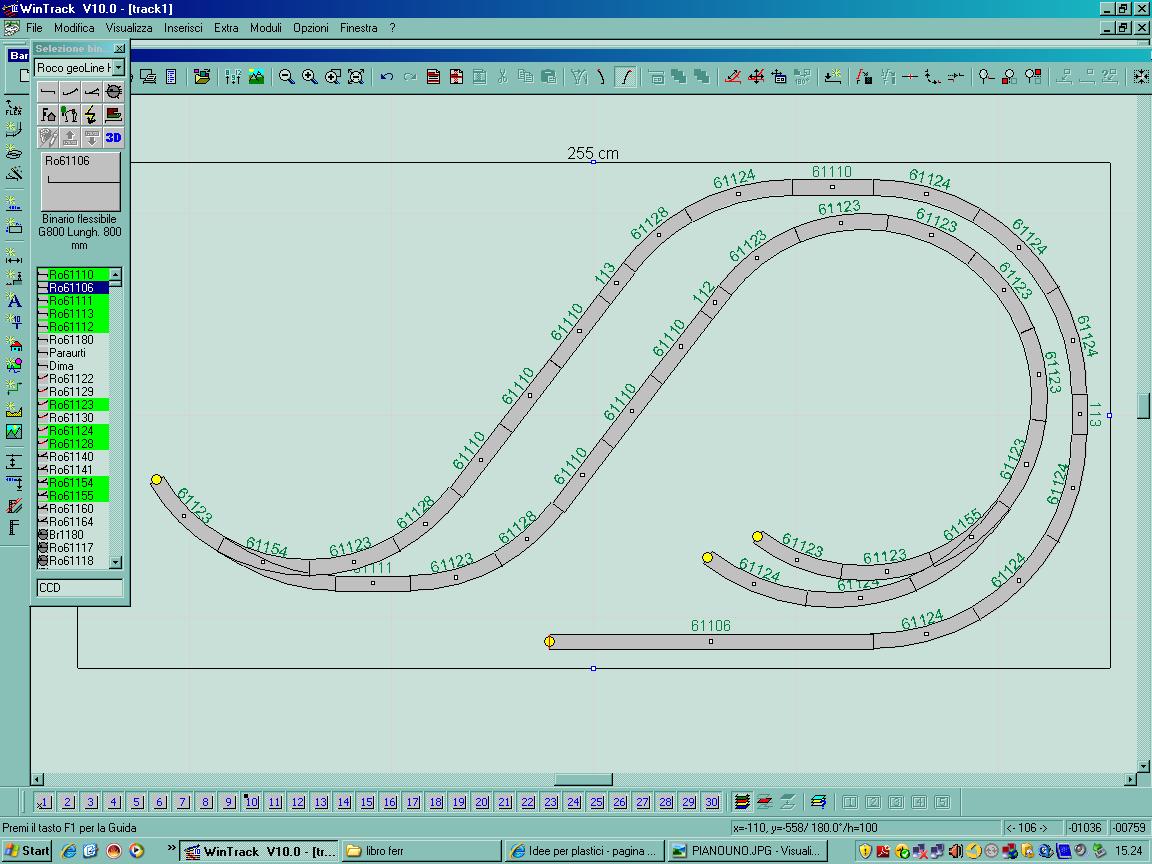

ecco un paio di progettini :wink:
Dagli un'occhiata, spero ti piacciano. Il secondo mi piace personalmente di più, specialmente nella zona dello scalo... anche se con questo spazio le pendenze diventano un po' tirate e vanno a superare (anche se non troppo) il 3%.
Che ne dici?

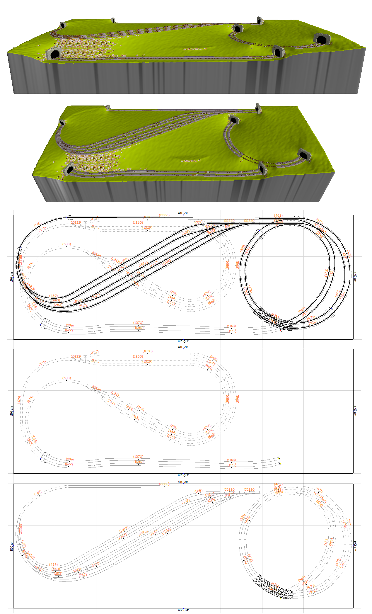

Ti propongo un tracciato con doppio cappio di ritorno e piccola stazione nascosta, stazione di transito a due binari e binario di manovra con deposito merci e piccolo deposito loco. Il progetto è stato fatto con binari Roco Geoline su uno spazio di 255x125 cm.
Visione tridimensionale:
111,9 KB
109,19 KB
Stazione nascosta al piano inferiore:
134,48 KB
Passaggio a livello intermedio
148,4 KB
Stazione al piano superiore
155,54 KB
Spero ti sia di ispirazione per il tuo progetto.

Semplice e funzionale il progetto di Doc, a mio avviso meglio dei miei due! :grin: Ti devo però avvisare che in digitale dovresti acquistarti due appositi moduli per l'inversione della polarità nei cappi!
