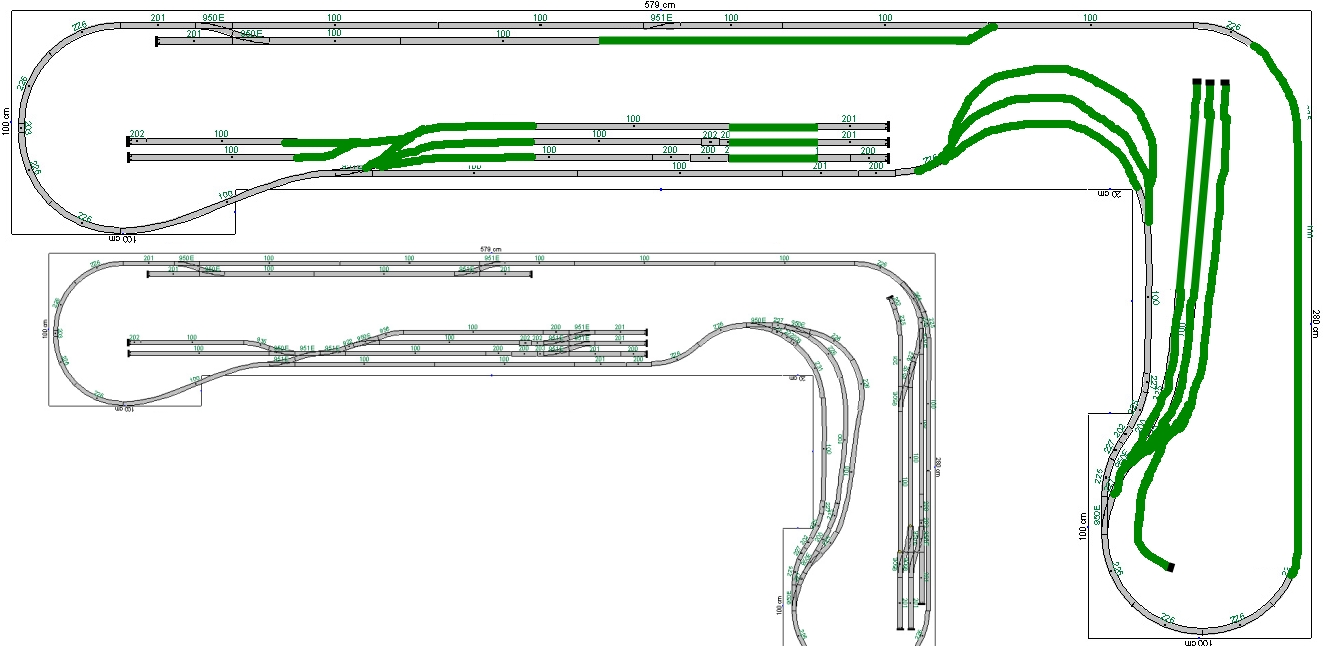

Ciao a tutti,
ecco cosa "sto combinando" ...
riprendendo in mano quest'hobby dopo oltre 20 anni mi ritrovo con diverso materiale fleischmann (piattaforma, binari ....), materiale Faller (stazione Altestein, case, ....) 6/7 segnali etc.
Valutato che i binari sono obsoleti ho optato sui tillig e, visto che inizio ex novo, su un sistema DCC (anche se adesso non capisco nulla). Visto che al momento ho potuto usufruire di un limitato spazio ho ricavato un tavolato da 3.00x1.30 m come dimensioni. (in futuro potrei espandermi ... vedremo)
Ho stilato un proigetto con scarm, ed eccolo qui:
trattasi di un tracciato che mi permette di utilizzare la piattaforma e anche un viadotto. Come problema che potrei riscontrare sono le pendenze per salire ... su questo ci devo studiare sopra ... Abbiamo sostanzialmente una linea di percorrenza esterna e una linea secondaria con stazione di transito piccolina. Una cittadina in mezzo e PL.
Ho gia iniziato con la struttura (etc.... seguono altre foto)

Hai iniziato da professionista ! Il binario Tillig lo considero il migliore, ma è soggettiva la cosa.

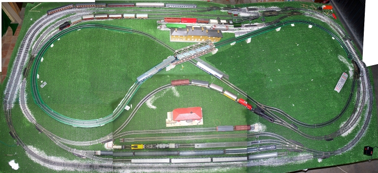

Il tuo tracciato somiglia abbastanza al mio precedente plastico 300 x 150:
256,03 KB
Erano due ovali più l'otto interno, le cui pendenze partivano dall'inizio di ogni curva ed erano adeguate a far salire piccoli convogli. L'ho smantellato.
Se, come hai detto, puoi ricavare altro spazio, fallo subito e pensa ad un tracciato più realistico (l'otto "volante" che funzione ha?). Potresti realizzare un tracciato senza ovali, con due stazioni di testa e quindi manovre più simili alla realtà, nella quale percorsi ovali non esistono. A meno che non prevedi una stazione nascosta alla quale arrivino e dalla quale partano convogli che si alternano, fingendo così un traffico realistico.
La piattaforma girevole è scenografica, senz'altro, ma quanto spazio ruba!

vedo una criticità nelle pendenze, che credo supereranno il 3 %.
Nel punto di incrocio centrale , forse l'unica soluzione sarà quella di far abbassare rispetto al piano il binario più in basso , per poi farlo risalire .
Ti conviene fare delle simulazioni prima di passare all'incolaggio dei binari.

EbenEzer ha scritto:
x Andrea
Aaargh!!! mi sembra impegnativa la cosa .... :cool:
Ma figurati... devi SOLO finire il plastico! :cool: :cool: :cool: :cool:

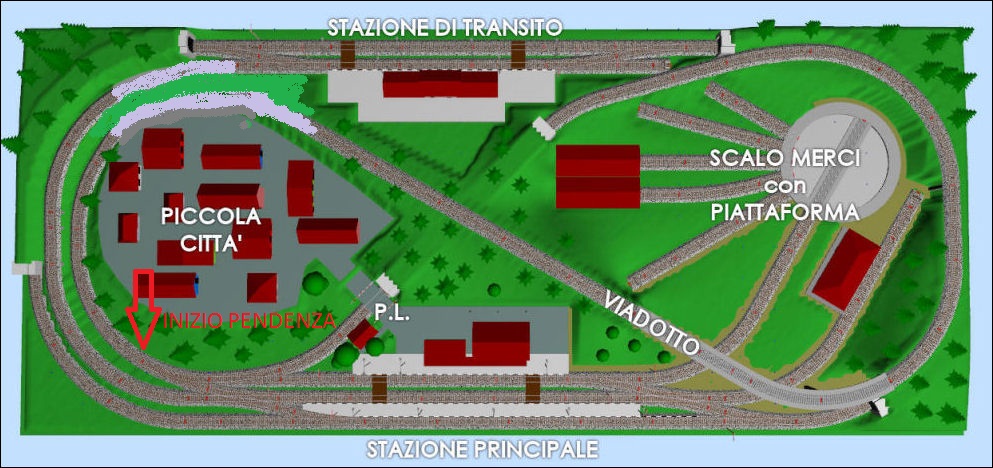

La linea alta non avrà catenaria ... mi ero dimenticato di dire l'ambientazione, epoca III e IV.
Il problema non lo vedo al centro ma sul lato SX dove la linea sale, li c'è un piccolo ponte ... poi al momento ho alcuni problemi nel capire come fare sul lato DX dove c'è il viadotto. Li sto valutando come fare.
Comunque ecco alcune immagini 3D:

Ciao Mariano, mi piace questo progetto, ma come già detto dai colleghi, vedo delle criticità nelle pendenze.
Ho notato che per il ponte parti dal binario centrale della stazione per poi scavalcare due linee.
Perchè invece non parti da quello di destra ? cosi hai tutto lo spazio per salire dolcemente.
Invece per la stazione di transito puoi usare quello centrale.
Che dici, mi sembrerebe meglio.

Avevo deciso così perchè mi sembrava più vario ... modificare ora è un po' problematico. .. però qualche variante in corso d'opera ci può stare, magari su un secondo binario che parte dall'incorcio a sinistra al posto del binario morto singolo che passa sotto il viadotto che ho gia constatato che non lo posso fare ...

Ancora per Saver ... stavo riflettendo su quello che hai scritto. Riesci a spiegarti un po' meglio cosa intendi, non riesco a focalizzare il punto ... magari con uno schizzo a matita ...
grazie.. :wink:

Ciao, Mariano, ho fatto uno schizzo con paint veloce veloce.
Dunque, nel tuo progetto iniziale prevedi, partendo dal binario centrale della stazione verso sinistra, di scavalcare due volte un binario per poi andare verso il ponte.
Io intendevo dire che secondo me hai una pendenza troppo elevata all'nizio per garantire di avere l'altezza giusta in modo che passino i convogli sotto.
Come ti dicevo io, partendo dal destro o terzo binario da sinistra, hai tutto lo spazio per salire di pendenza piu' dolcemente e il collegamento con l'altra stazione lo fai dal binario centrale .
