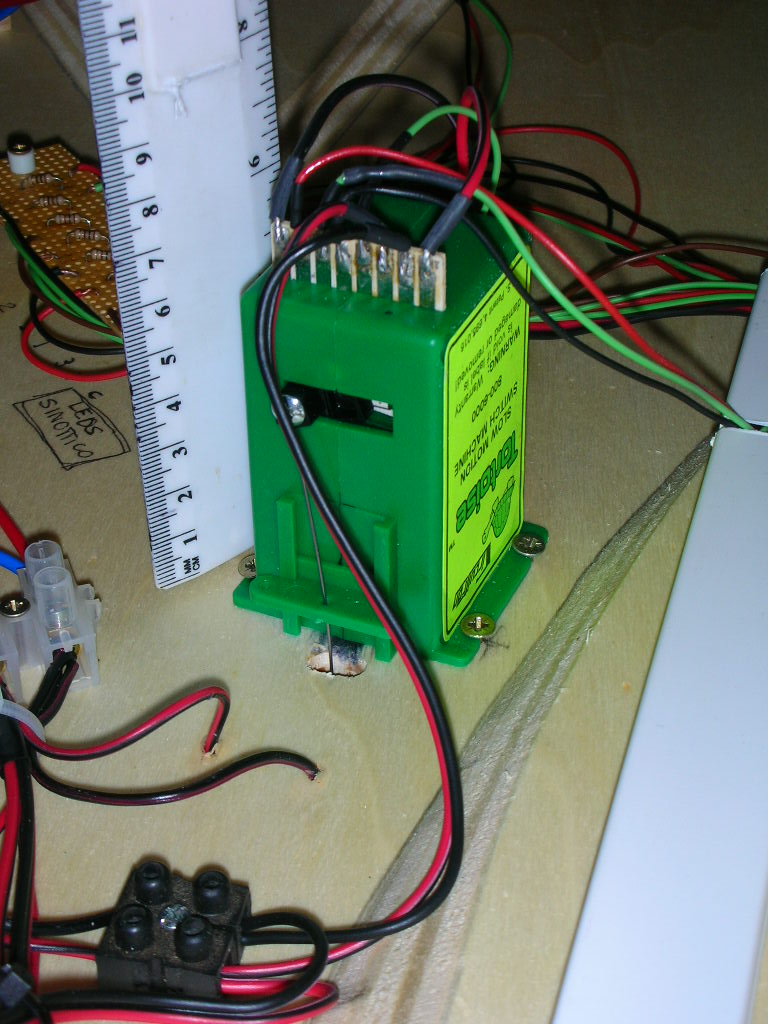

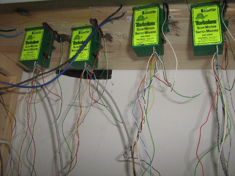

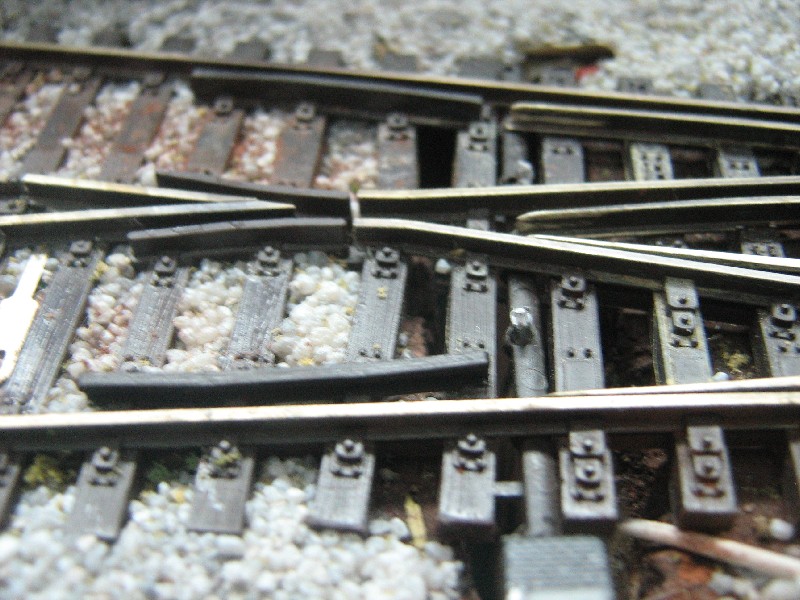

Come illustrato nel thread relativo al plastico di Collediana, nella stazione di testa ho installato deviatoi Tillig Elite; sono molto realistici, veramente d'effetto non essendo incernierati ma elastici come al vero; questo è però anche un loro limite, almeno nel mio caso, perchè i motori che avevo montato (Conrad) non riuscivano ad accostare l'ago ed a mantenere il deviatoio in posizione; su consiglio di alcuni validi fermodellisti ho provato i Tortoise, che hanno un movimento lento veramente bello a vedersi. Per chi si dovesse trovare nelle mie medesime condizioni un suggerimento: NON utilizzate con i Tillig Elite l'astina in dotazione e nemmeno come suggeriscono molti le graffette da ufficio medie, io sono FINALMENTE riuscito a fare funzionare bene questi deviatoi solo con il motore Tortoise abbinato ad un astina MOLTO spessa, ricavata dalle attache da ufficio molto grandi; vi posto alcune immagini dell'installazione finalmente funzionante (devo ancora collegare i cavi per la polarizzazione del cuore) che spero possano aiutare chi come me ha avuto queste enormi difficoltà!

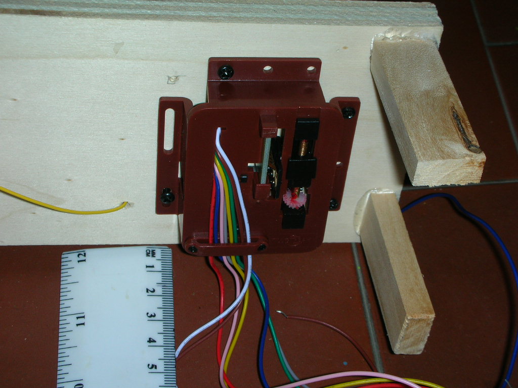

Motori "veri" sono principalmente tre: i Tortoise, i Tillig sottoplancia e i Conrad. Lasciando perdere questi ultimi che sono poco più di giocattoli e totalmente inadatti a muovere scambi duri comi i Tillig, gli altri due vanno molto bene. Di sicuro, però, bisogna usare astine molto spesse e "toste". I Tortoise sono in assoluto i migliori motori per scambi che ci siano, peccato che sono enormi e se vi volete posizionare su i binari di stazione e sotto di essa avete una stazione nascosta, son dolori! I Tillig non sono fatti male:
e sono molto compatti in altezza. Un suggerimento, per aumentare il braccio di leva delle astine, è quanto io avevo realizzato per il mio modulo FREMO, inizialmente previsto proprio con i motori Conrad (e poi scartati a favore dei Peco dopo 10 minuti di test...) Da notare che i miei scambi sono Peco e quindi meno duri dei Tillig ma il principio è il medesimo:
in pratica si tratta di incollare un paio di stuzzicadenti in prossimità del foro dell'azionamento sottoplancia in modo da dare più fulcro alla leva dell'astina.

Grazie Mario, mi confermi quello che mi avevano detto valenti modellisti, in effetti ora il movimento è perfetto ed il deviatoio resta in posizione, per fortuna ho molto spazio sotto la stazione di testa ed ho potuto installare i tortoise, che sono imponenti:

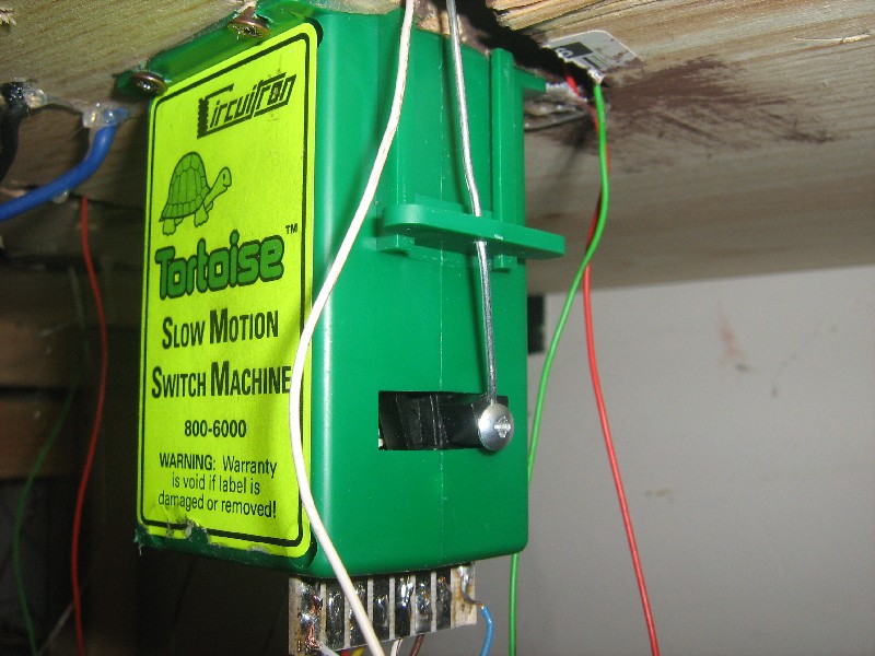

Trovo i Tillig e i Tortoise sostanzialmente equivalenti; ottimi in tutti i sensi salvo le misure che vi metto in mostra:
Tillig nell'ordine di 2 cm
168,19 KB
Tortoise oltre i 7 cm
