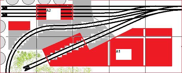

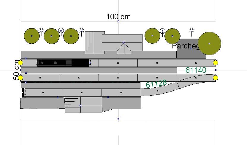

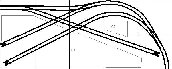

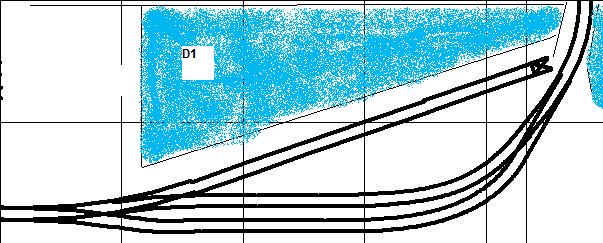

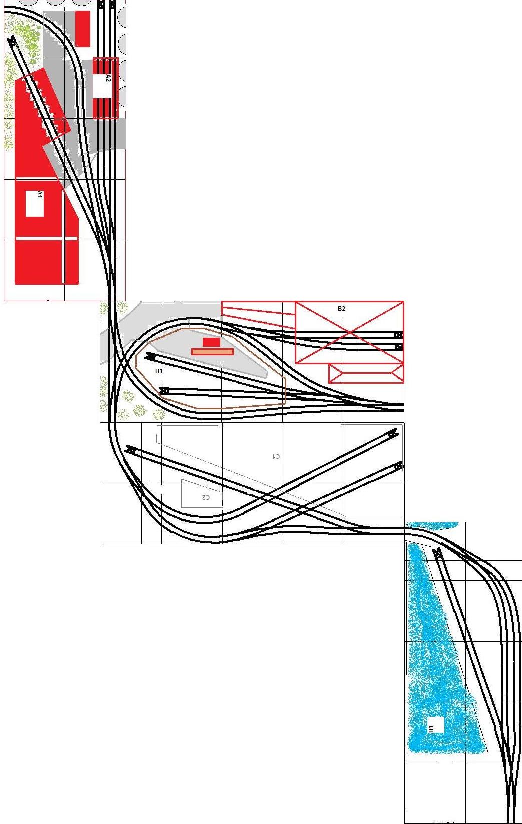

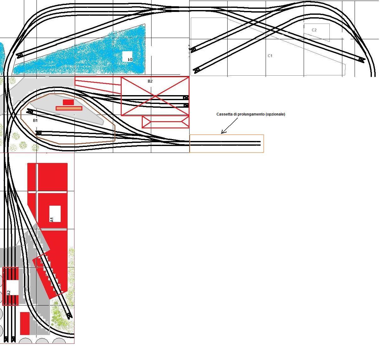

Non sei pazzo, qualcuno ci ha già pensato, ti allego qualche immagine che conservo di un progetto analogo, ma non mi ricordo da dove l'ho reperita, ti potrebbe servire da stimolo e da spunto.
Ho anche provato a collegare i moduli graficamente, trovi due esempi, ma secondo me è possibile creare altre combinazioni oltre l'ovale di partenza.

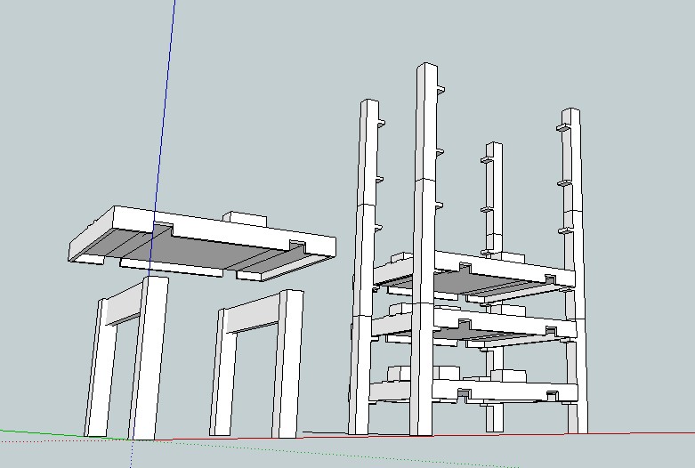

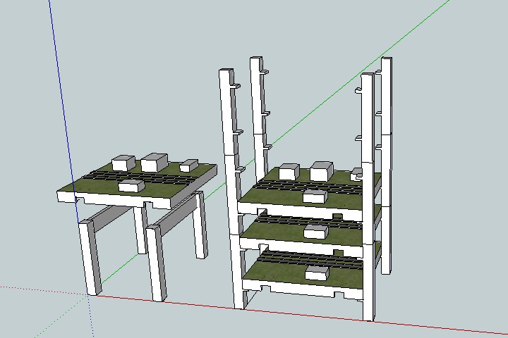

Ecco l'idea schizzata veloce in 3D
Un paio di immagini:
56,73 KB
62,48 KB
Ovviamente ai "cavalletti" dovrò fare anche un tirante inferiore giusto perchè non "spancino" ma essendo lungo il modulo 1 m credo basti poco, magari solo un cavetto con un gancio.
Inoltre essendo il modulo abbastanza piccolo basterà praticare uno scasso nei supporti laterali del piano che combaci con la traversa del cavalletto senza pensare a ganci, viti, incastri strani ecc.
Si appoggia sopra ed è auto bloccante.
La struttura a scaffale mi sembra invece funzionale per accogliere in poco spazio diversi moduli che possono essere eventualmente sfilati in quantità necessaria (potrei ad esempio avere a disposizione solo qualche metro in casa per mettere 3/4 moduli, e lasciare al "dormire" gli altri 10...). Ovviamente quelle che ho rappresentato come semplici mensole, saranno invece delle traverse che oltre a sostenere i moduli serviranno a tenere unite anche le colonne dello scaffale.
In ogni caso lo scaffale posso tranquillamente rimandarlo a quando già i primi moduli saranno finiti...
Codificando inoltre i moduli sul davanti e avendo in archivio ognuno di essi si potrà progettare un percorso differente ogni volta (sempre che non ci si affezioni a quelli ben riusciti :grin: :grin: ) che si abbia un pò di tempo da dedicare al gioco puro.
Spero l'idea vi piaccia :wink:

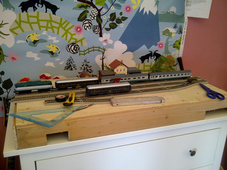

In fase di progettazione il primo modulo l'ho pensato così:
Inserisci Immagine:
Per la realizzazione del modulo, seguendo il canovaccio del buon modellista :grin: ho utilizzato materiali di risulta dai lavori di sistemazione del terrazzo, ovvero due tavole 75x50 cm (tagliate ed unite per formare il piano, spessore 1cm quindi non necessitano di rinforzi), perlinato da 10cm per i bordi laterali.
Ho proceduto tagliando a misura le tavole ed unendole saldamente, poi ho tagliato i bordi e sagomato gli scassi dove dovranno "incastrarsi" i cavalletti (ho optato per dei semplici cavalletti: economici e facili da reperire in qualsiasi catena di fai da te), ovviamente subito uno dei 4 scassi si è rotto, ma gli porremo rimedio successivamente.
Qui vi posto lo stato dei lavori a sabato mattina (la stazione non è assolutamente quella che utilizzerò, ne costruirò una ad hoc) e nel frattempo ho bloccato i binari, ho realizzato una delle due banchine e steso un pò di massicciata, ma non ho fatto foto... :sad:
72,46 KB

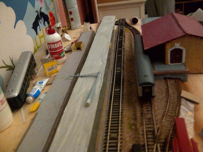

I lavori al primo modulo (anche grazie al lungo week end) procedono.

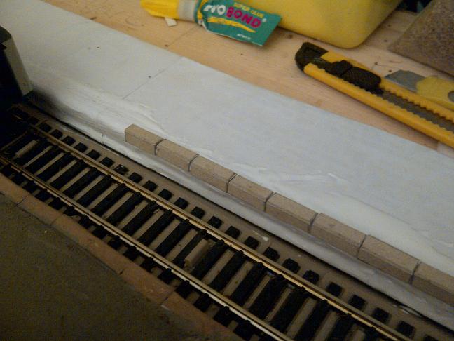

Ho provveduto a realizzare le banchine della stazione, i relativi sottopassi e la pensilina al binario 2/3.
Le banchine sono in cartone, ricoperto di carta (riciclo le stampe da buttare dell'ufficio) e vinavil, su cui mi adopero realizzando gli angolari con cartoncino larghezza 1,5cm per 1cm, mentre con la classica carta vetrata realizzo il marciapiede.
NB: con lo strato di carta fra cartone e carta vetrata confermo NON ci sono increspature di quest'ultima ad asciugatura ultimata :wink:
Nella foto: sopra banchina in fase di realizzazione, sotto finita.

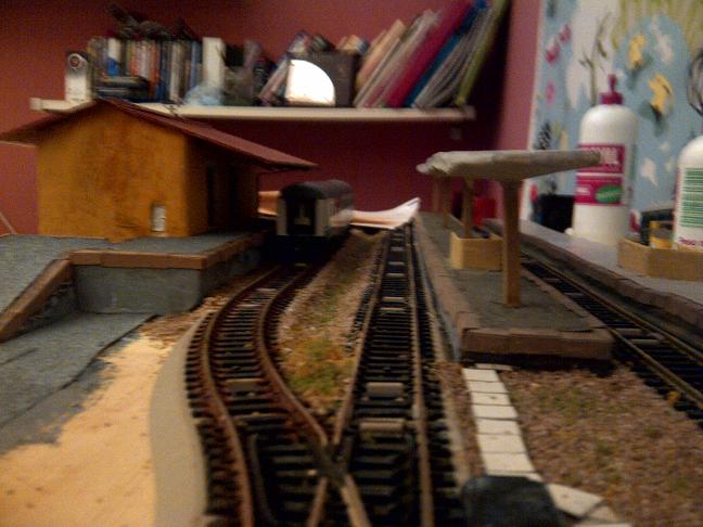

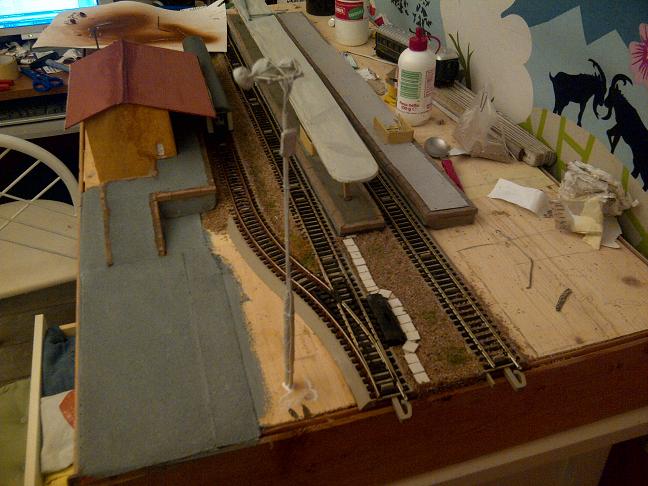

Dopodiché ho realizzato la pensilina, steso un pò di massicciata e invecchiato i binari, portato avanti il magazzino e la rampa di carico:
50,13 KB
Sulla pensilina potete notare appoggiato un palo della catenaria (il primo che realizzo) che ho completamente autocostruito utilizzando: uno spiedino, guaina di risulta di un cavo coassiale spellato per creare alberi, nastro da carrozziere, uno stuzzicadenti, due "graffette" di metallo, pezzettini di guaina di filo elettrico semplice ed ovviamente Attack. Ho dimenticato di fotografarlo ma sono molto soddisfatto e ve le produrrò.

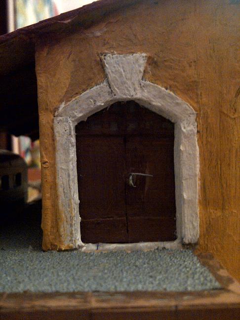

Per quanto riguarda il magazzino: ancora da rifinire ma mi pare discreta la porta:
47,1 KB
Infine una pazzia: mega palo per illuminazione piazzale (colorato solo con primer per adesso)
54,58 KB
Una vista di insieme dei lavori in corso:
47,55 KB
