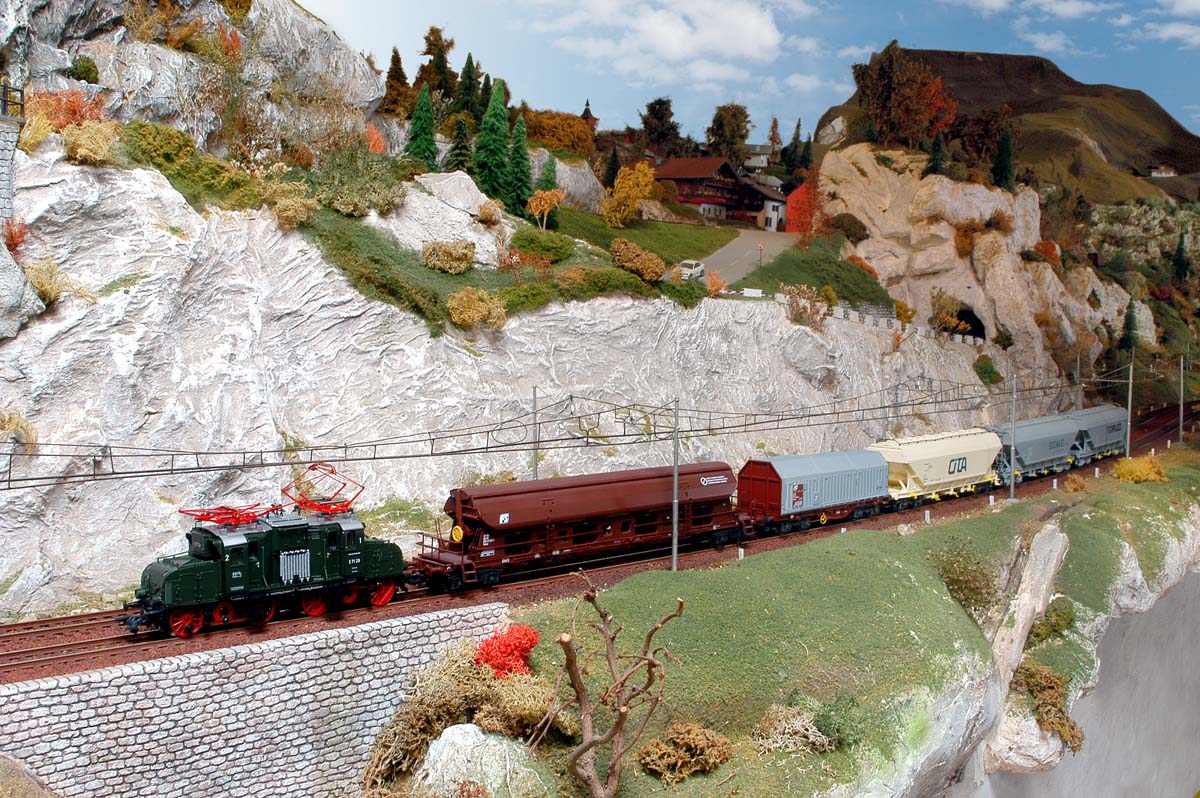

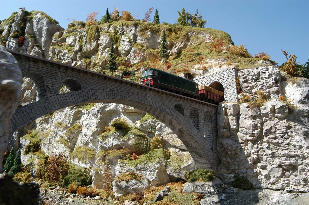

Complimenti Claudio.Tutto molto bello,ma le rocce sono SUPER.Come le hai fatte?

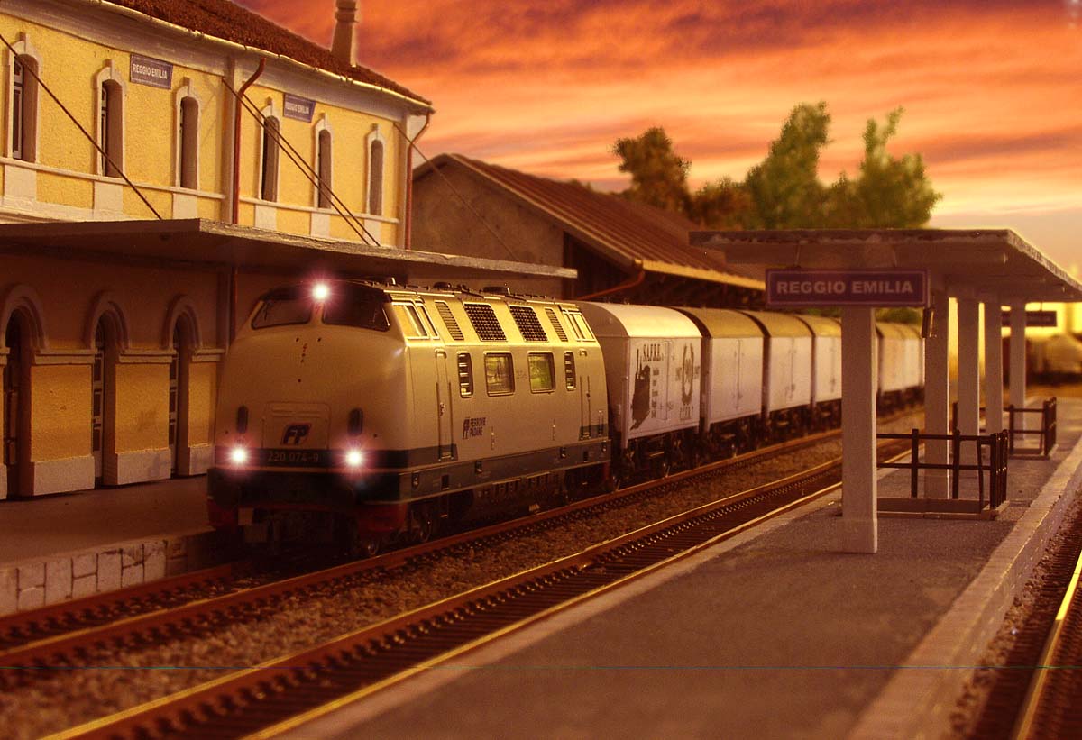

La foto della parete rocciosa vista dal torrente é impressionante, ma mi ha lasciato quasi incredulo quella della stazione di Reggio Emilia, solo guardando bene i binari si capisce che non é una foto reale.

Ciao Giuseppe sei un grande non ti scappa nulla la base dei figurini è uno dei tanti errori,per paura di rovinarli ma oggi è tutto diverso non li poserei con le basi,per la stazione di Reggio non rispetta la realtà,preticamente non lo mai terminata,la foto è solo frutto di esperienza. Mille grazie.

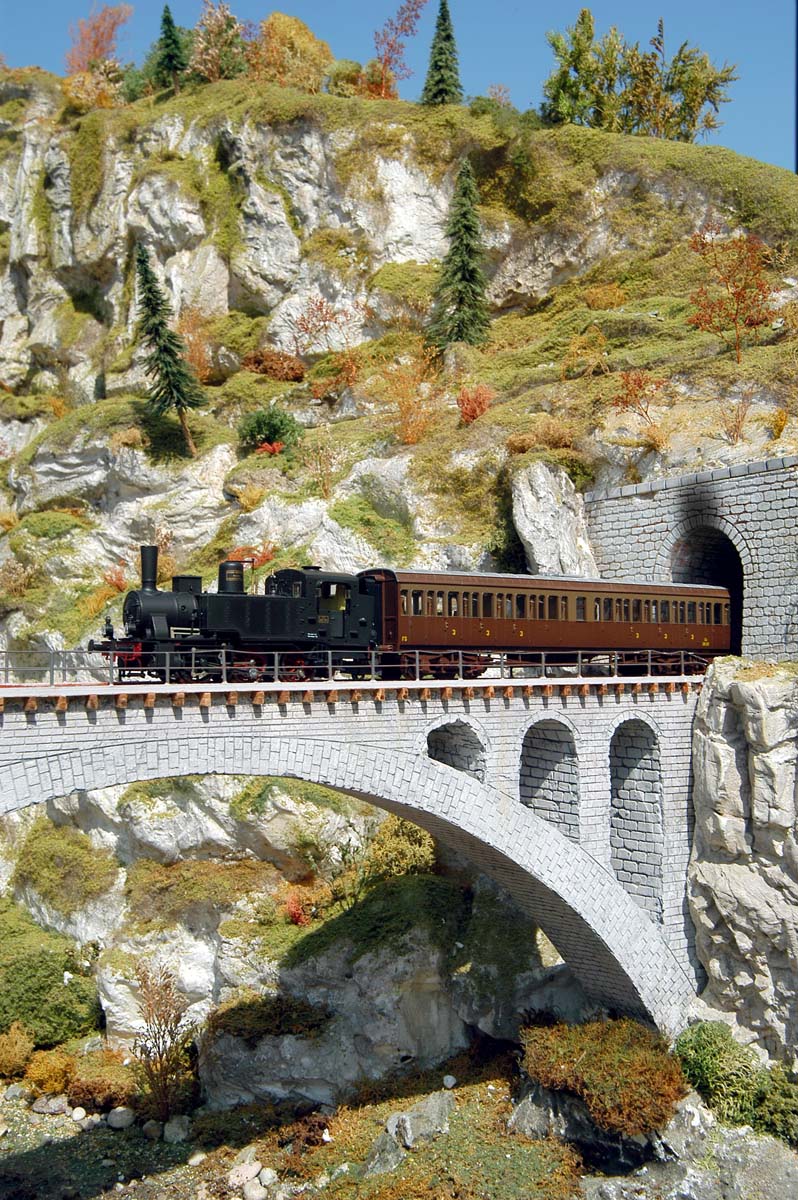

Alex e Riccardo le rocce è polistirolo lavorato a caldo poi carta igienica e vinavil ,ricoperto il tutto con gesso molto licuido,prima della asciugatura ho sparso del gesso con il colino a secco,in questo modo la parete rimane ruvida,le rocce più definite sono stampi da me costruiti con gomma siliconica,pui posate e mischiate con quelle di polistirolo con dello stucco o gesso si ritoccano le giunzioni,

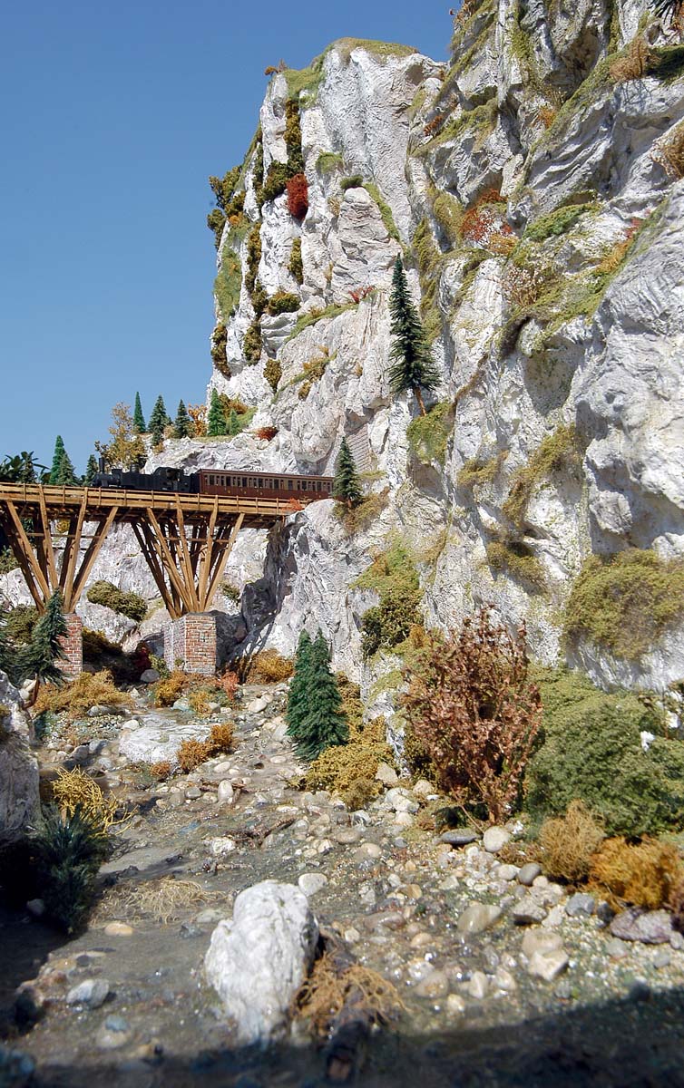

Mi ha colpito molto la montagna con il ponte di legno. veramente uno scorcio notevole.
